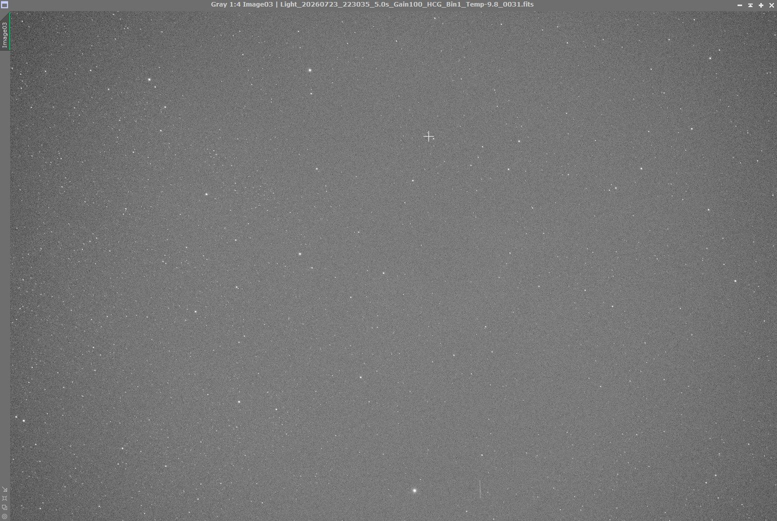

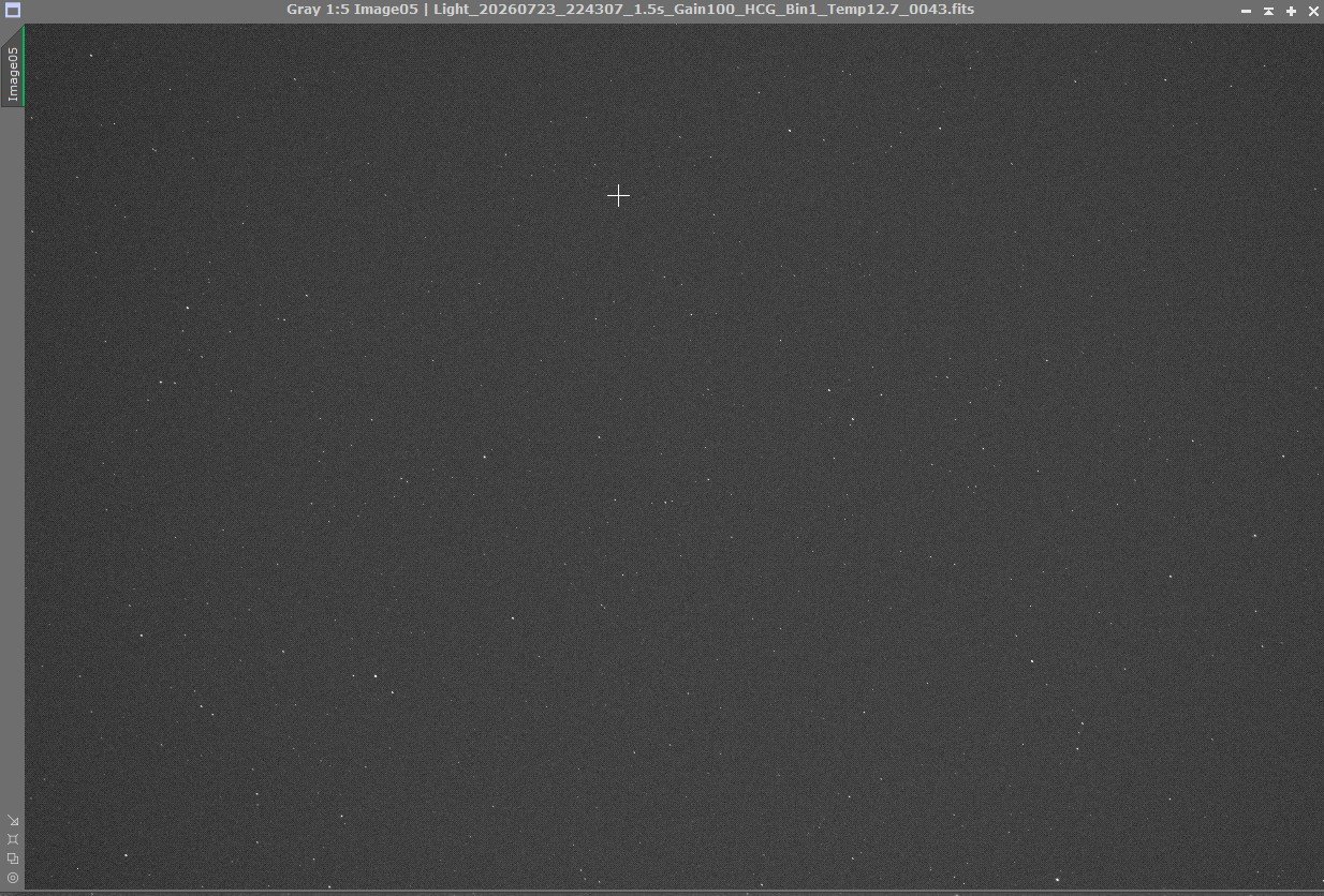

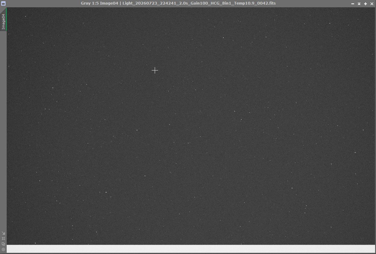

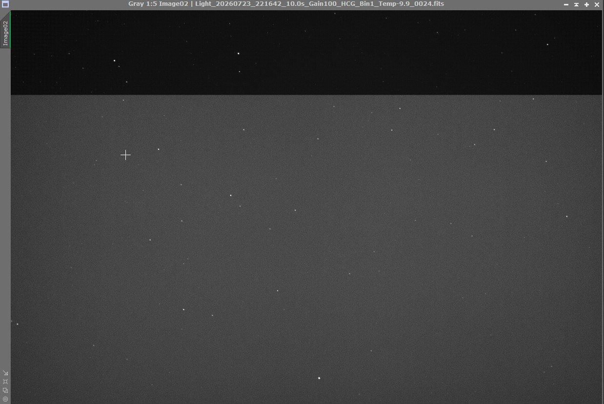

ich habe seit kurzem die Kombination aus der Touptek Skyeeye24 und dem Stellavita.
Sämtliche ZWO Hardware funktioniert ohne Probleme aber die Skyeye produziert in Verbindung mit dem Stellavita Bildfehler, genauer gesagt Streifen am Rand.
Das Phänomen tritt aber nur unter bestimmten Bedingungen auf.
Wenn ich die USB3 Anschlüsse des Stellavita nehme tritt am unteren Rand ein weißer Streifen zutage, ab einer Belichtungszeit von 2 sec, bei 1,5sec ist der Streifen noch nicht zu sehen!
Bei USB2.0 tritt dann dafür ein Schwarzer Streifen am oberen Rand auf ab 6 sec. Bis 5sec ist alles in Ordnung. In den Screenshots aus Pixinsight sollte es gut erkennbar sein. Die Bilder sind nicht debayered daher nur in Schwarzweß.
Ich habe diverse USB Kabel 3 Kabel getestet um den Fehler auszuschließen. Die KI meint USB Übertragungsfehler.
Als Gegenrecherche mit Sharpcap Pro und NINA, tritt das USB 3.0 Problem auch auf, dort kann man aber die USB Geschwindigkeit reduzieren und den Fehler so beheben. Im Stellavita ist mir keine Einstellungen aufgefallen, bei der man das reduzieren könnte.
Ich bin für jede Hilfe dankbar, vielleicht übersehe ich einfach nur etwas. Wäre ja ein Witz wenn die beiden Geräte desselben Herstellers hier nicht laufen würden. ;)
Viele Grüße,
Marco

Ich hatte des Öfteren Probleme bei der Bildübertragung wenn das Kabel zu lang ist. Versuche das Kabel so kurz wie möglich zu halten, wenn du das noch nicht versucht hast :)
LG
Tom
Danke für deine Antwort Tom. Ich habe 3 sehr kurze Kabel getestet. 2x direkt vom Hersteller, das von der Kamera und vom Stellavita, die Baugleich sind und noch ein anderes. Der Fehler ist immer gleich.
Das ist äußerst komisch. Hast du eine Möglichkeit die Kamera an einem Laptop oder anderen PC zu testen? Der Fehler tritt dort dann nicht auf?
VG
Tom
Wie erwähnt tritt der Fehler an einem PC mit NINA und Sharpcap Pro nicht auf, wenn man dort den USB Geschwindigkeitsregler auf 2 stellt. Mit Stellung auf 0 tritt der weiße Streifen unten auch auf. USB 2.0 hab ich am Laptop nicht mehr. ;)
Es wundert mich halt das der Hersteller hier keinen Regler eingebaut hat. Der müsste doch die eigene Hardware mal getestet haben.
Vielleicht übersehe ich aber auch nur irgendeine Einstellung in Stellavita bei der man das begrenzen kann. Daher die Frage hier im Forum.

Es gibt bei anderen Kameras Berichte zu Bildfehlern wie Streifen, wenn die Spannungsversorgung unzureichend ist. Da reicht offenbar schon ein Abfall knapp unter die üblichen 12V. Kann das ein Grund sein?
Die Stromversorgung habe ich im Moment durch das Stellavita geschliffen aber ich kann die Kamera mal direkt anschließen. Einen Versuch ist es wert.
Komme aber erst morgen dazu.
Hallo Marco
Kann ich mir schon vorstellen. Eine zu niedrige oder abfallende Spannung kann durchaus solche Probleme verursachen. Ich hatte letztens versehentlich meine ASI2600MC Pro am Asiair statt an der SvBony SV241 ( die kann höhere Lasten verarbeiten ) angesteckt, und hatte sofort Funktionsprobleme bei der Kamera.
VG Walter
Wenn die StellaVita-Spannungsversorgung unzureichend ist, werden natürlich auch über die Ausgänge keine 12V ankommen.
danke für die ganze Hilfe. Ich hatte jetzt heute die Möglichkeit 2 verschiedene Skyeyes von befreundetetn Astofotografen mit meinem Stellavita zu testen.
Dort trat der Fehler nicht auf. Es liegt also ein Defekt bei meiner Kamera vor. Ich hoffe Touptek tauscht hier dann anstandslos zeitnah aus.
kurzes Update zu meiner Kamera. Es liegt zum Glück doch Defekt vor. Ich konnte das Problem mit einem Firmware Update von V4.0 auf V4.4 beheben. Nur falls noch andere auf dasselbe Problem stoßen. Die als Gegenprobe getesteten Kameras der befreundeten Fotografen hatten wohl bereits eine neuere Version ab Werk drauf. Ein lästiger Umtausch entfällt also und sie kommt dann zur Sonnenfinsternis in Spanien zum Einsatz. :)

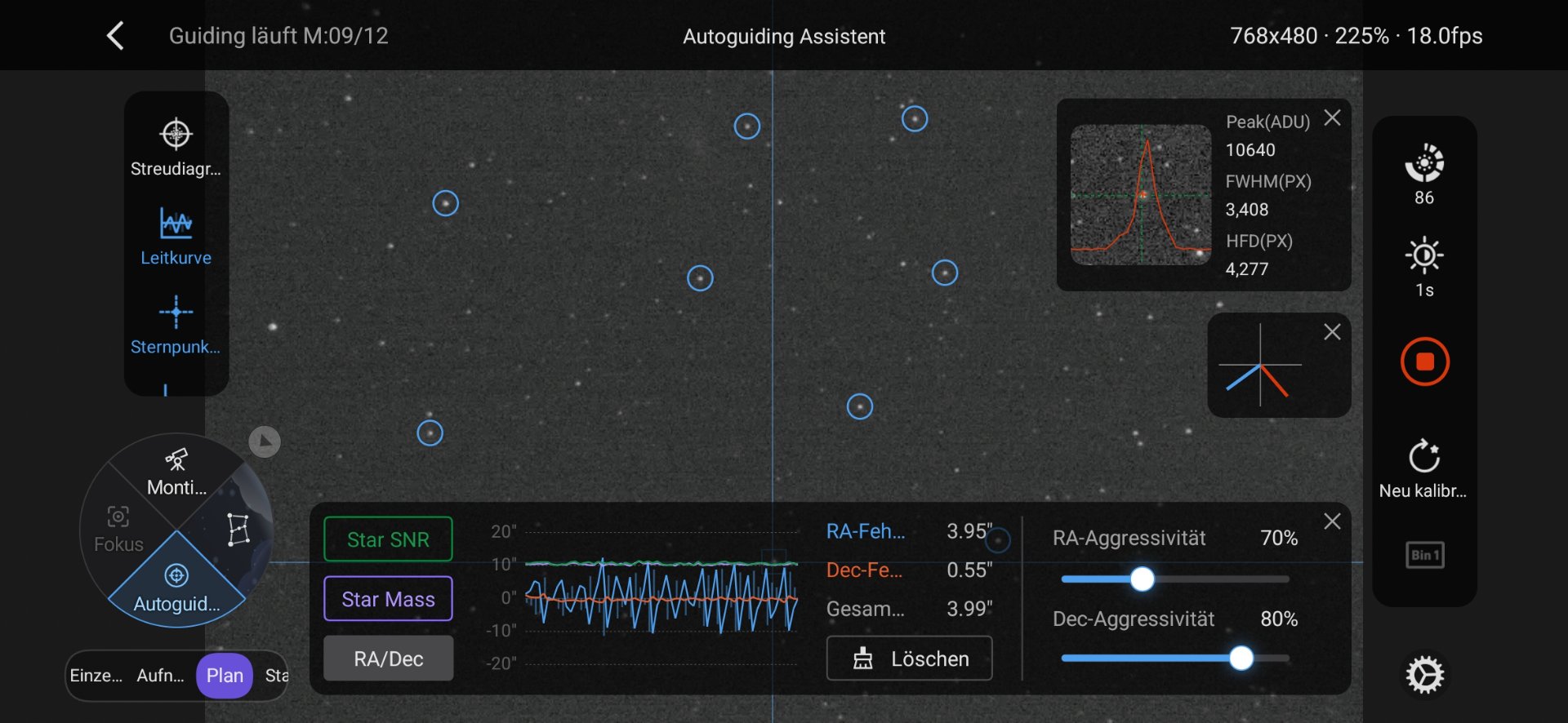

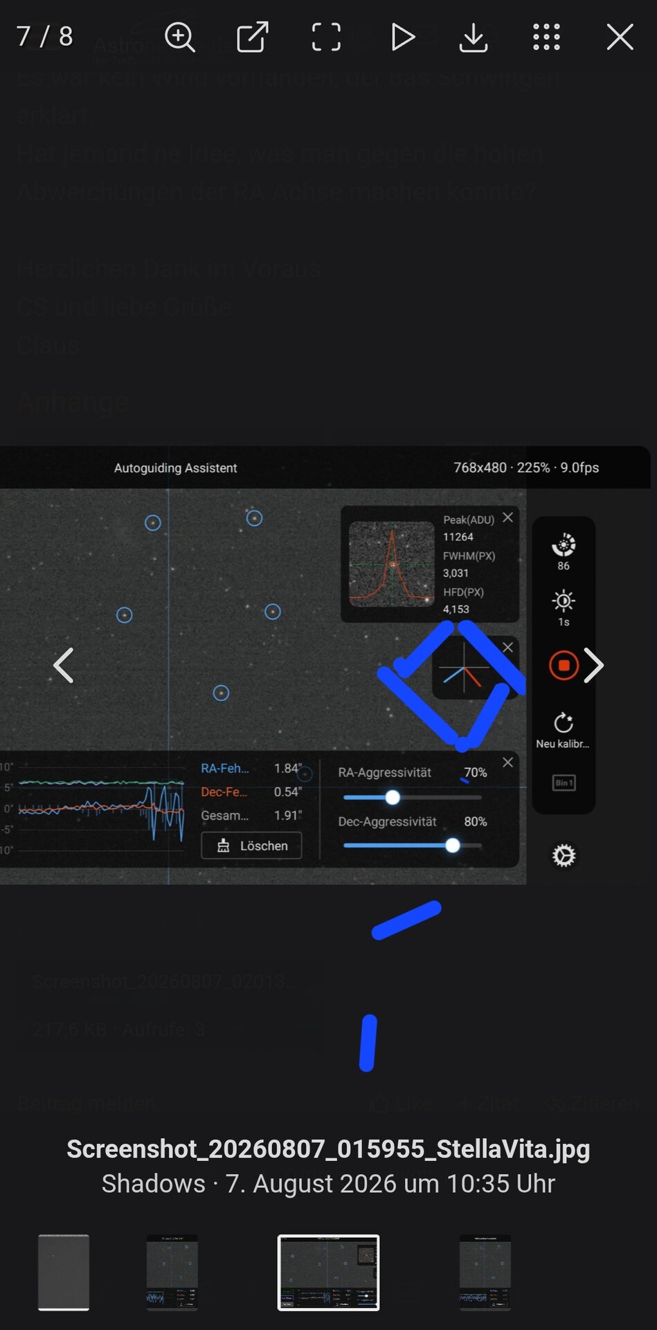

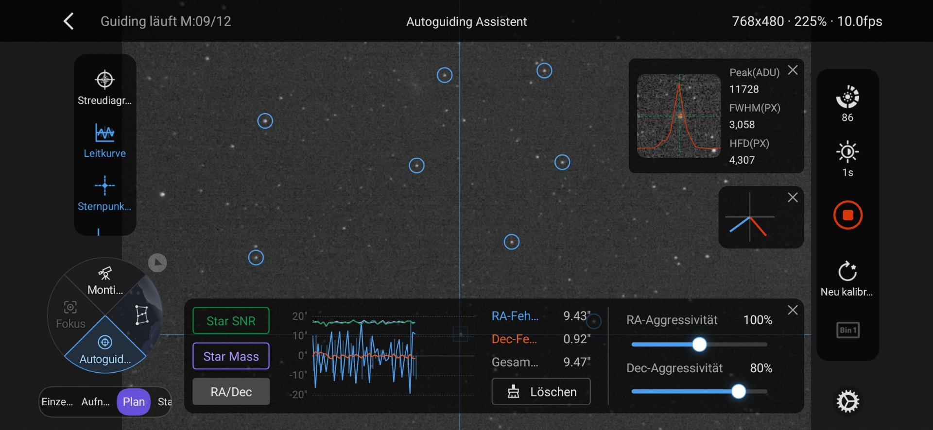

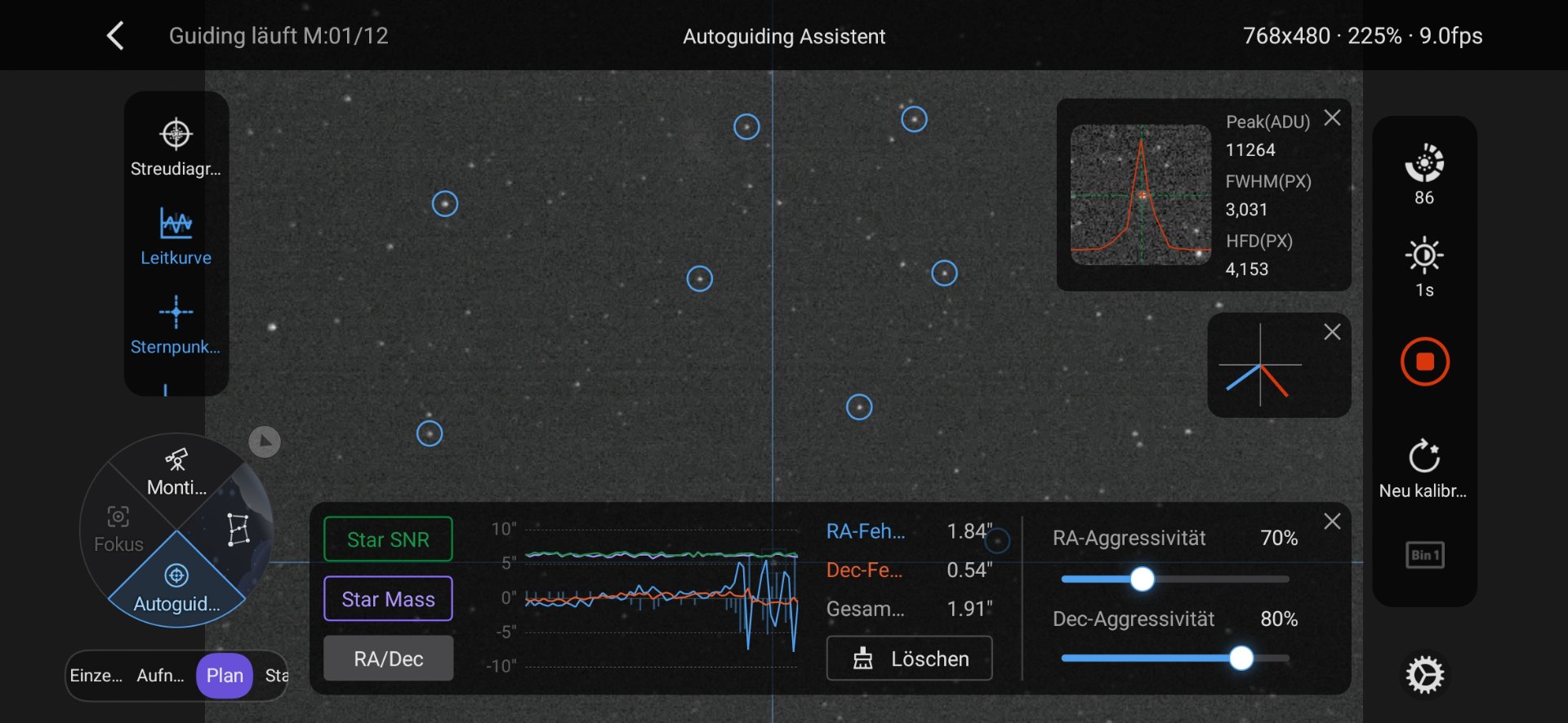

Hi, ich nutze eine Ragdoll 20 und die Stellavita.
Ich habe so meine Probleme beim Guiding an der RA Achse und ich weiß ehrlich gesagt, nicht mehr was ich noch einstellen soll...
Setup war QHY 268C, SV Bony Guiding Scope 60/240, ZWO 174MM, Redcat 51. Manchmal bekomme ich die RA unter 0 und irgendwann fängt sie an zu schwingen...
Es war kein Wind vorhanden, der das Schwingen erklärt.
Hat jemand ne Idee, was man gegen die hohen Abweichungen der RA Achse machen könnte?
Herzlichen Dank im Voraus.
CS und liebe Grüße
Claus

Bin jetzt nicht der Fachmann, erst ein Jahr bei der Astrofotografie aber der Fehler ist wohl hier zu suchen. Bei dem guten Guidingwerten ist dort ein fast 90°Winkel.
Ist die Montierung nicht fest?Wackelt da was?
Gruß Gerd
