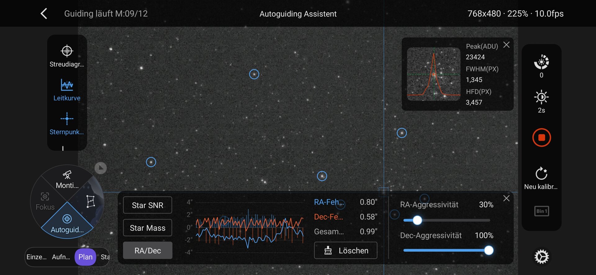

Hi Claus, mir erscheint es so, als ob die Montierung ab einem Moment zu weit fährt, also übersteuert. Meine alte UMI 17 hat das auch gemacht als ich noch 80% Aggressivität drin hatte. Mittlerweile fahre ich mit 40% in RA und 60% in DEC.Hi, ich nutze eine Ragdoll 20 und die Stellavita.

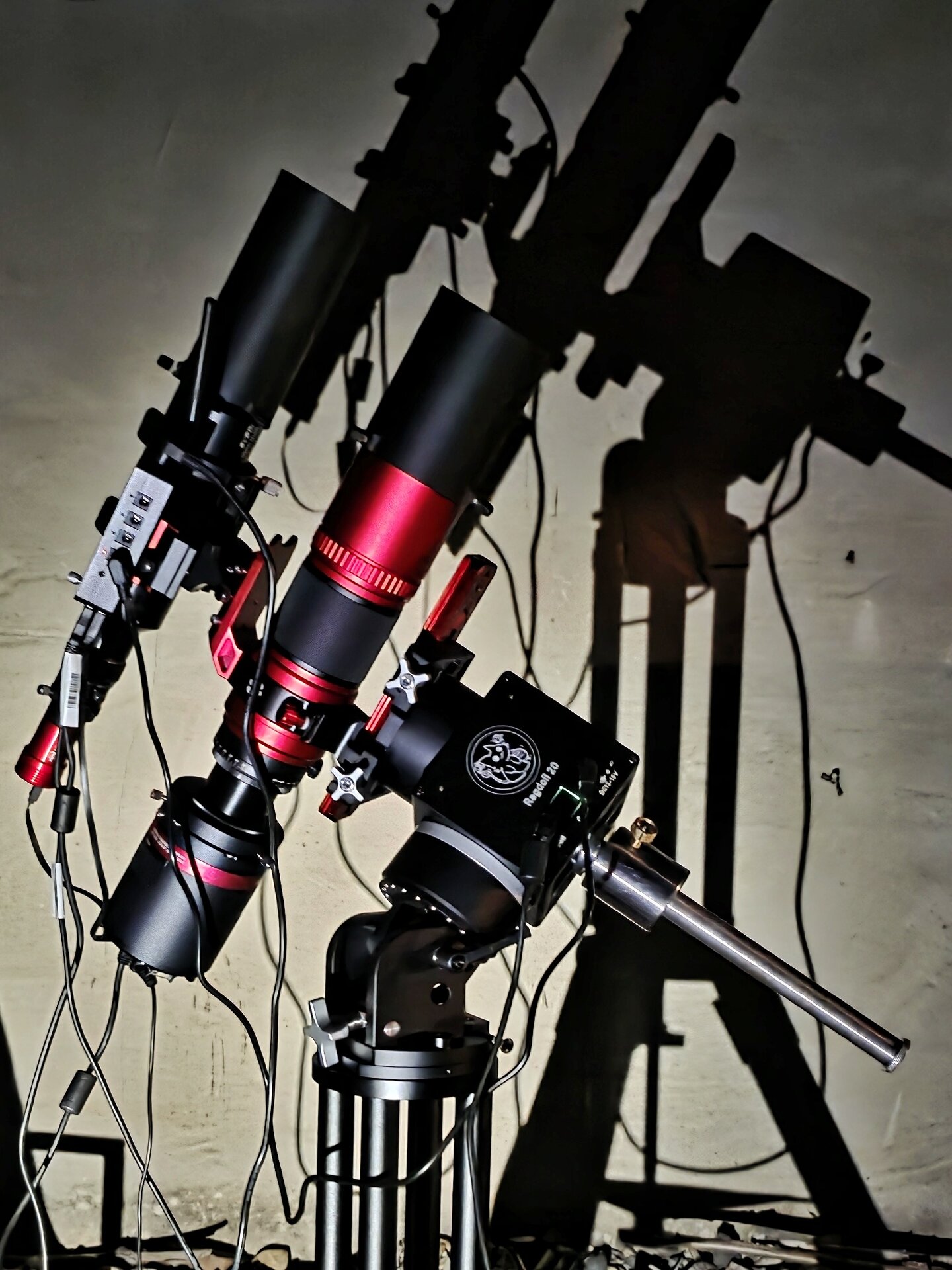

Ich habe so meine Probleme beim Guiding an der RA Achse und ich weiß ehrlich gesagt, nicht mehr was ich noch einstellen soll...
Setup war QHY 268C, SV Bony Guiding Scope 60/240, ZWO 174MM, Redcat 51. Manchmal bekomme ich die RA unter 0 und irgendwann fängt sie an zu schwingen...
Es war kein Wind vorhanden, der das Schwingen erklärt.
Hat jemand ne Idee, was man gegen die hohen Abweichungen der RA Achse machen könnte?

Ich habe die Lösung gefunden. Der Meridian Flip wurde durch die Montierung ausgeführt, nicht durch die StellaVita, dort war der Schieber deaktiviert. Habe den nun aktiviert und es klappt.Hallo zusammen. Nun habe ich einige Wochen mit der StellaVita fotografiert und bin insgesamt sehr zufrieden. Ein Problem, das allerdings fortbesteht ist, dass der Ausschnitt nach dem Meridianflip verschoben ist. Meist sind die ersten zwei drei Bilder verschwommen, scheinbar setzt das Guiding nach dem Flip aus. Nach ein Paar Aufnahmen geht es dann wieder korrekt weiter. Allerdings mit verschobenem Ausschnitt. Kennt jemand das Problem?
