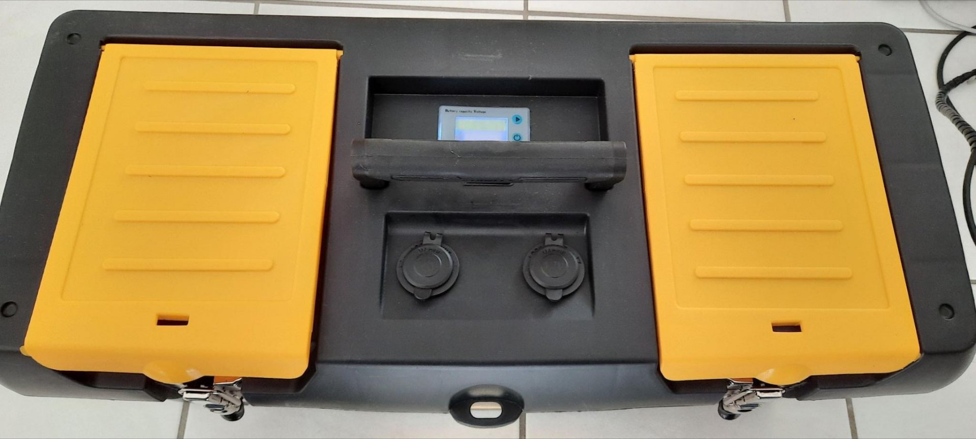

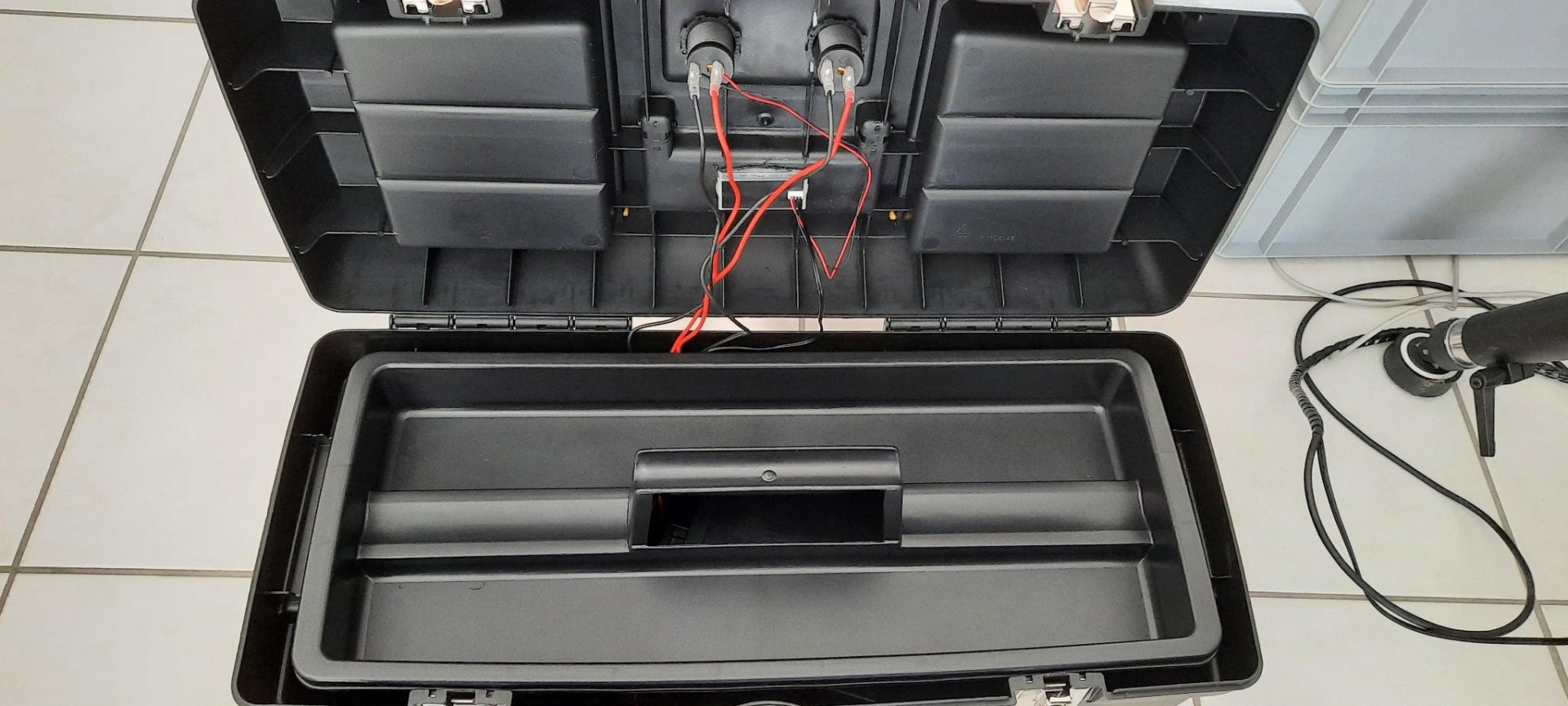

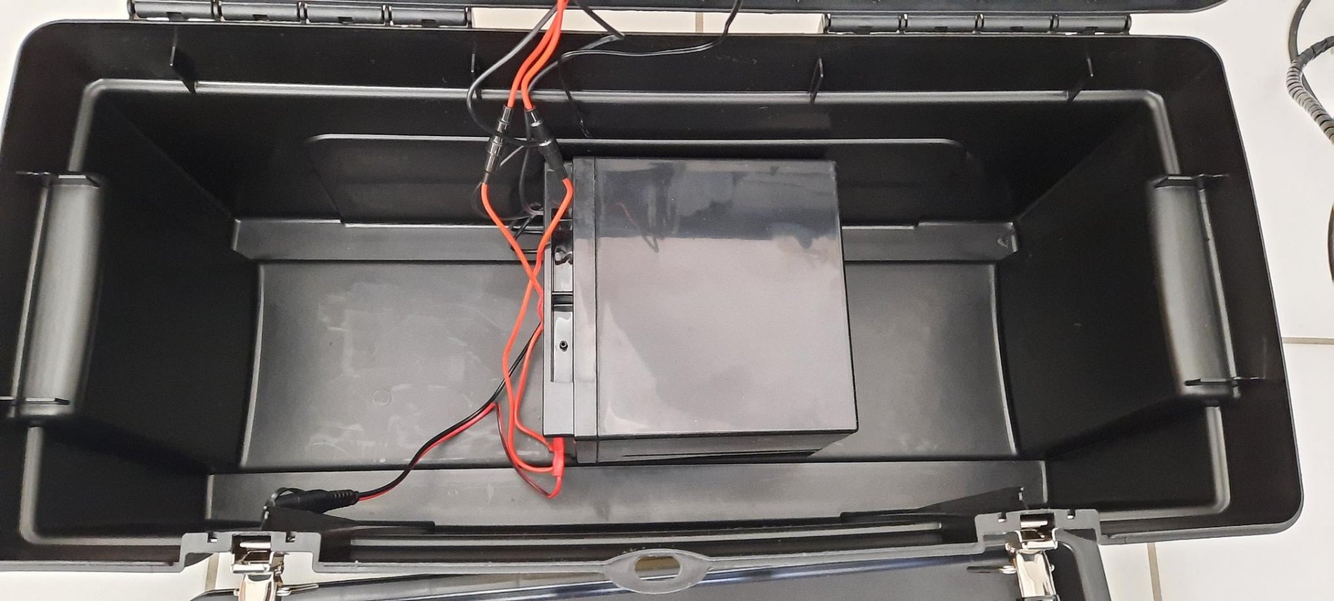

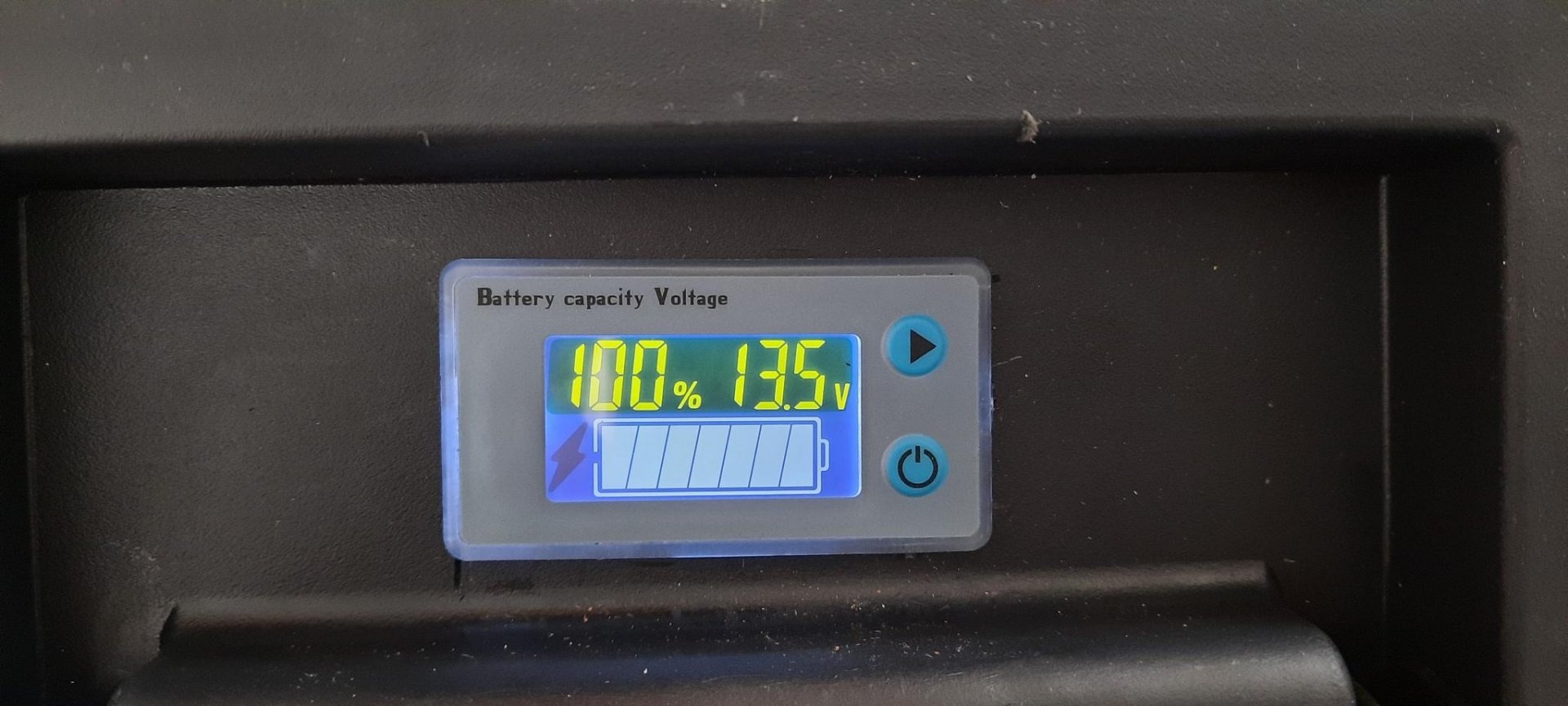

Mein kleiner Celestron PowerTank hat nach 1,5 Jahren leider seinen Geist aufgegeben, so dass ich mir einen Ersatz zulegen musste. Ich habe mich nun für den Selbstbau entschieden: ein LiFePo4-Akku in eine Baumarkt-Handwerkzeugkiste zusammen mit ein paar KFZ-Buchsen und Akkuüberwachung:
Kosten:
- LiFePo4 Akku 24Ah: 168 EUR
- Baumarktkiste: 35 EUR
- 2 x KFZ-Buchsen inkl. Sicherung: 9 EUR
- Akkuüberwachung: 10 EUR
- LiFePo4-Ladegerät: 40 EUR
= 262 EUR
Vorteil: man ist total flexibel und kann den Akku später mal bei Bedarf gegen einen anderen / neuen austauschen. Zudem lässt sich noch weiteres Zubehör einbauen, wie einen Dimmer, eine Heizmanschettensteuerung, einen MiniPC, .....
LiFePo4-Akkus gibt's ab etwa 80 EUR (12Ah). Man kann dann auch eine kleinere Handwerkskiste nehmen, je nach Vorliebe und Größe des Akkus.
