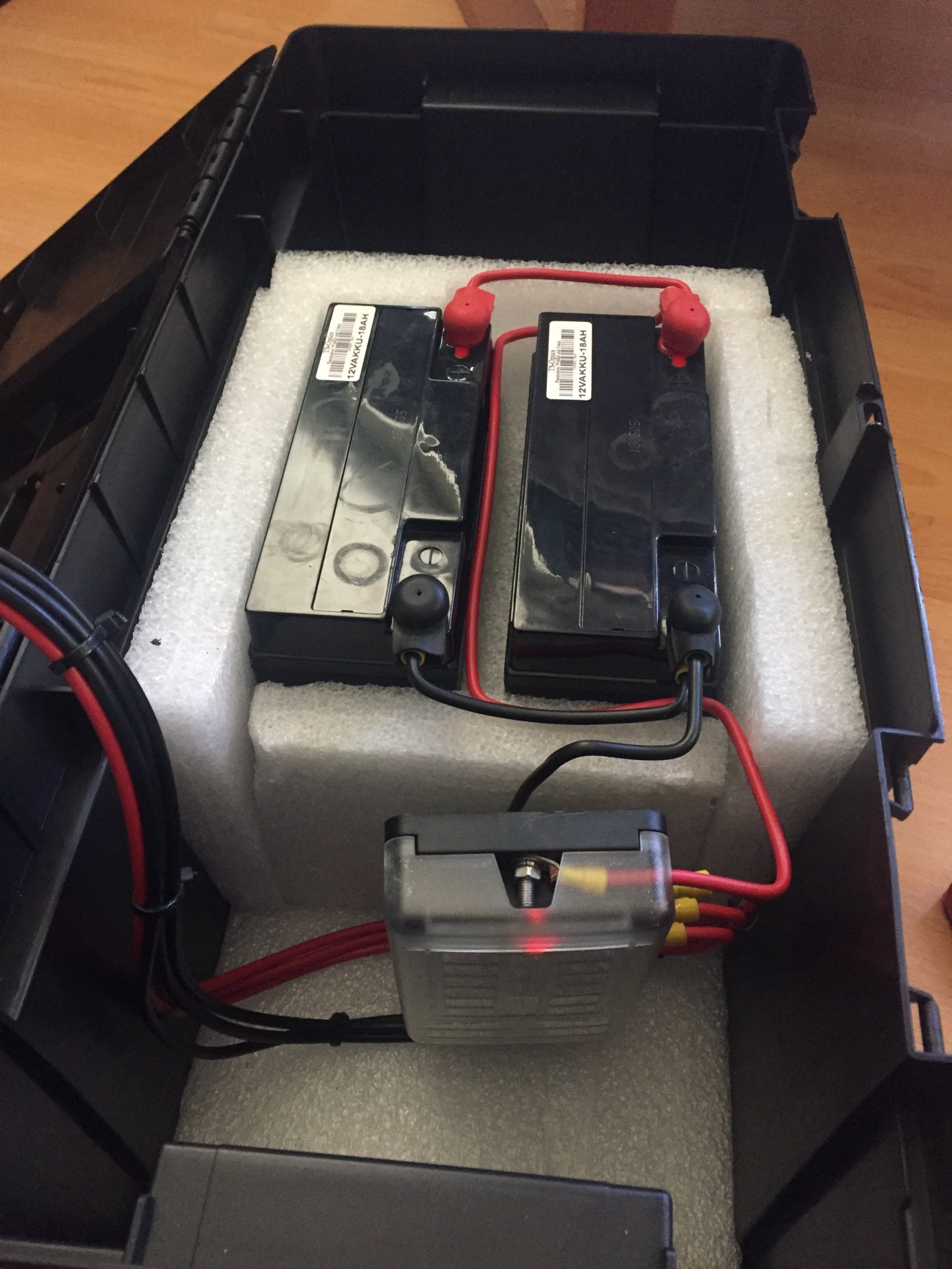

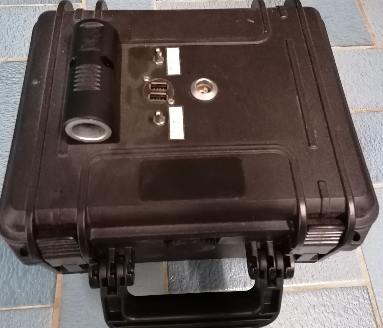

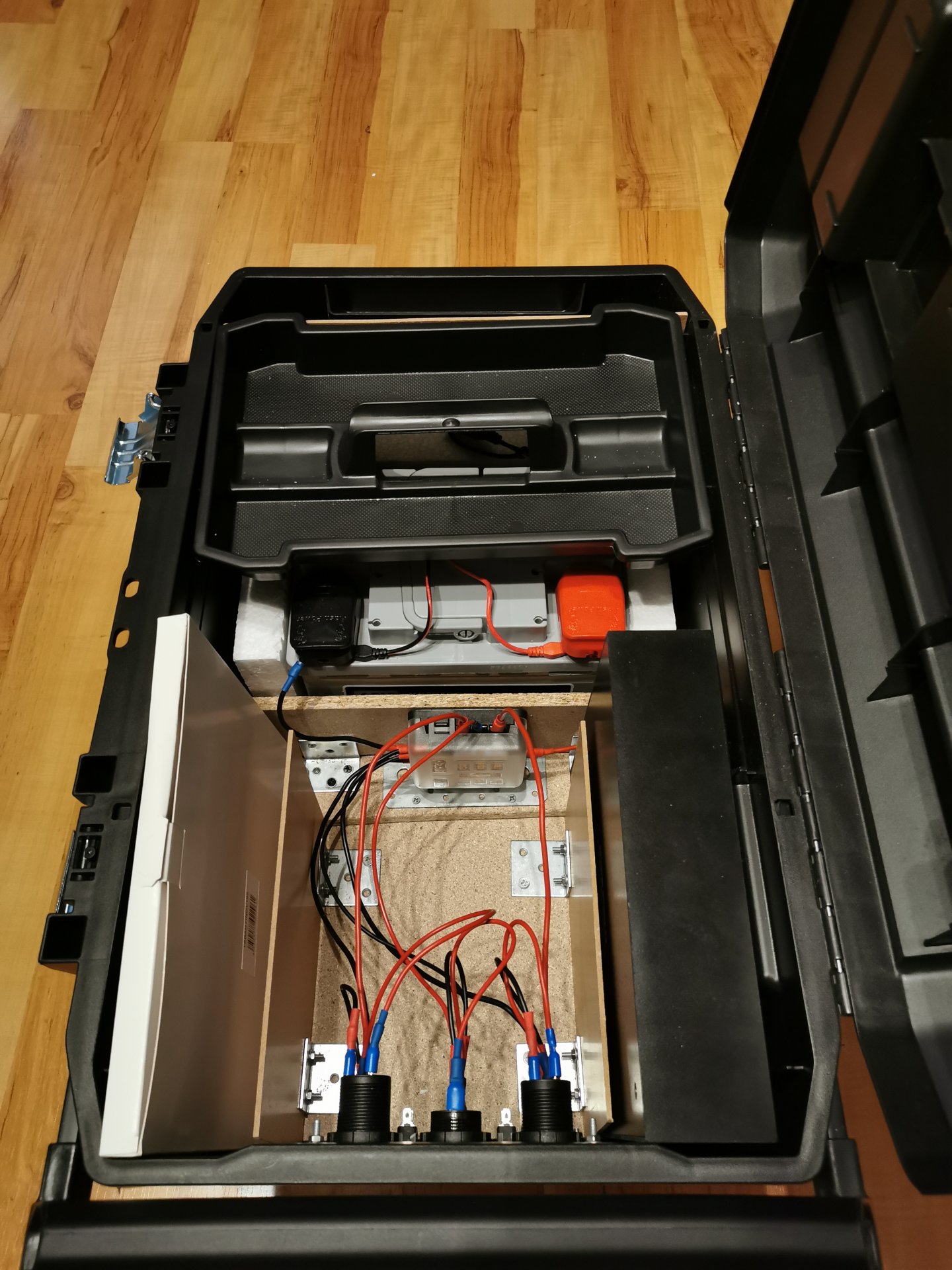

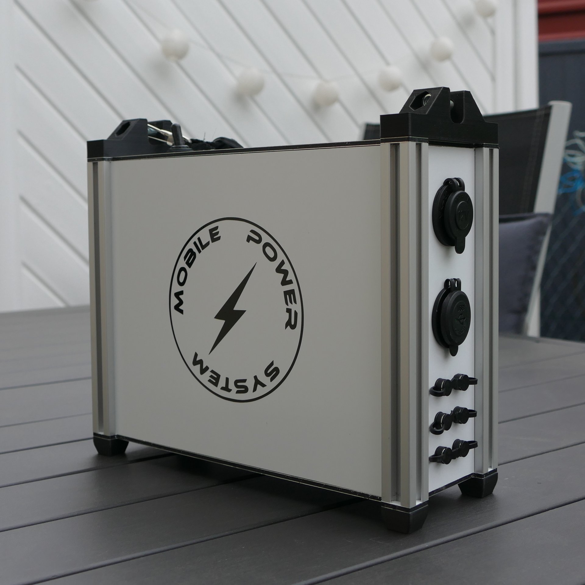

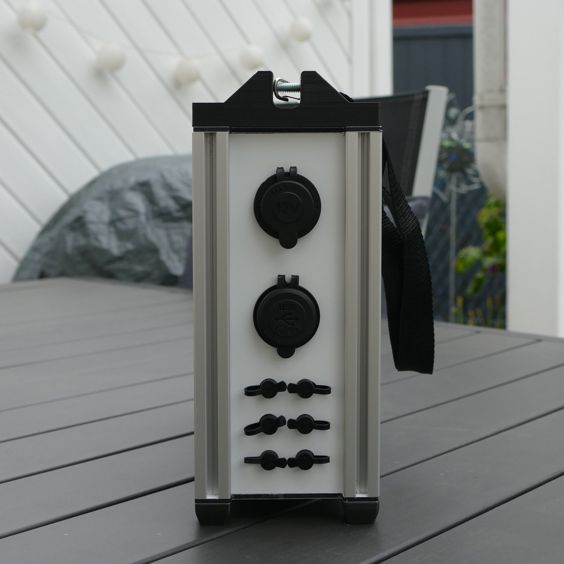

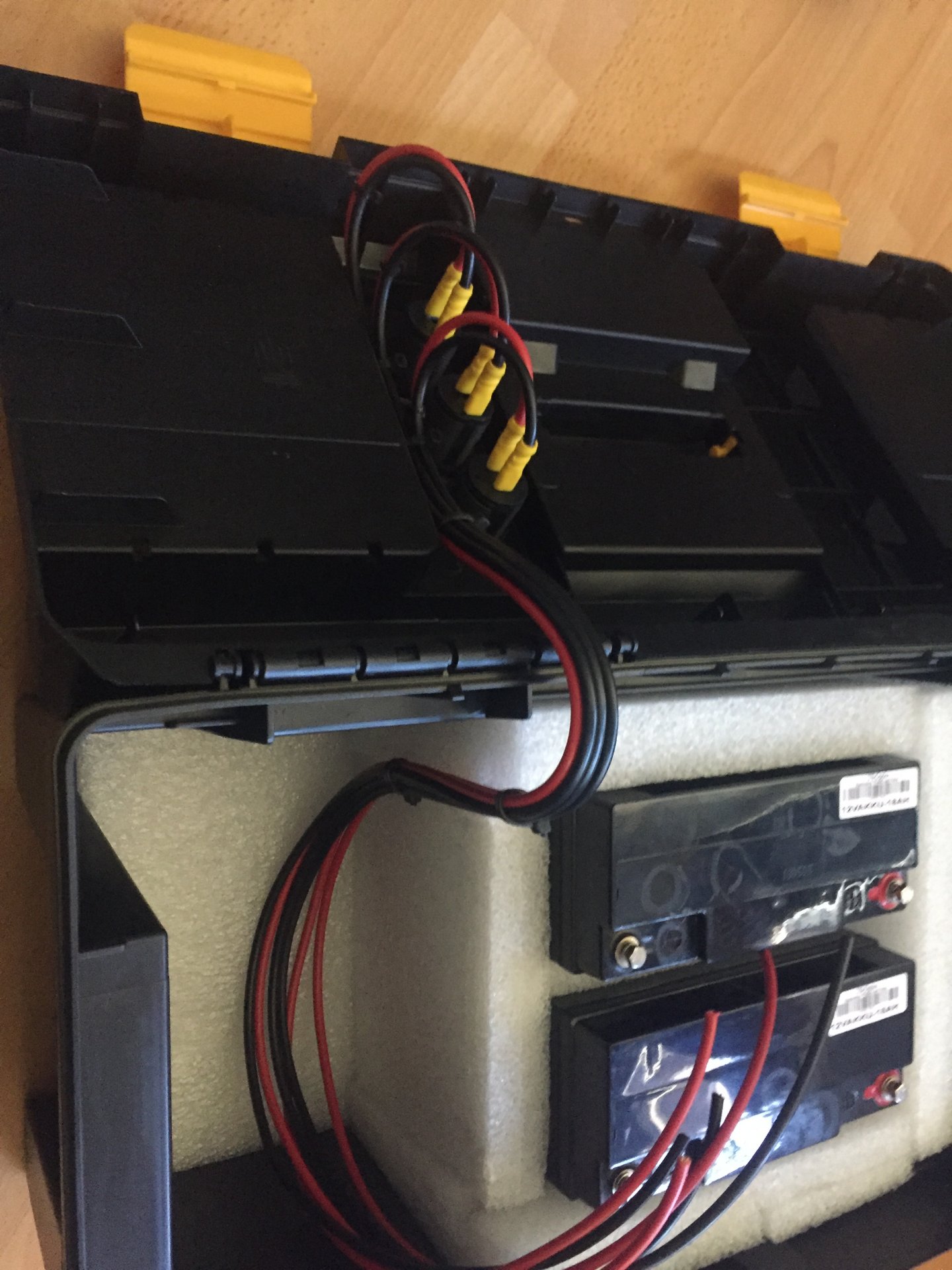

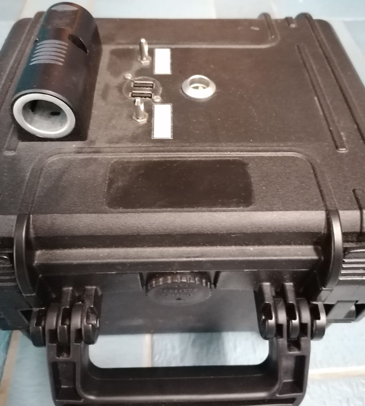

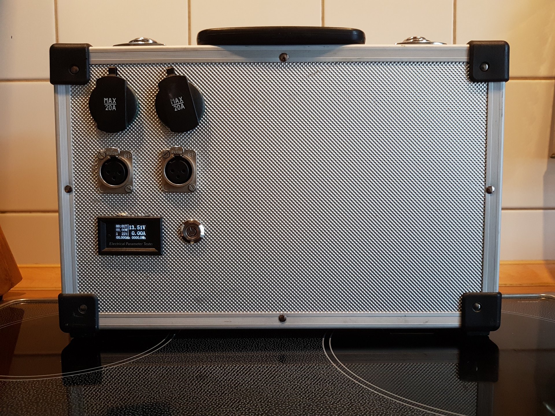

Moin moin, anbei mal ein paar Fotos von meinem Koffer. Die Fotos sind leider schon etwas älter, viel hat sich aber nicht daran geändert, außer, dass ich den Koffer mit Hartschaumstoff ausgepolstert/isoliert habe. Bestehen tut der Koffer aus zwei parallel angeschlossenen 18Ah Akkus, einem Sicherungsverteiler, zwei Zigaretten sowie einem USB Anschloss und einem Ein-/Ausschalter.
Der Schalter kam nach dem erstellen der Fotos.

wenn man selber baut kann man es aber durchaus noch etwas günstiger haben. Ich habe mir 24 6000mAh LiFePo-Zellen zu je vier Euro organisiert. Am Ende kam ein Akku raus dem man 38Ah entnehmen kann. Zu den Kosten für die Zellen kamen noch 15 Euro für ein Ladegerät aus dem Modellbau, ein paar KFZ-Buchsen und ein frei programmierbarer Batteriewächter vom Chinamann. Alles in allem ca. 130 Teuro. Ich denke für eine nutzbare Kapazität von 38Ah durchaus vertretbar.

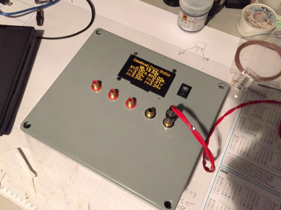

12 Volt 24Ah, LifePo4, Oled Display, eingebautes BMS. Im Sommer sowie im Winter sehr zuverlässig. Das Ding begleitet mich schon Jahre!

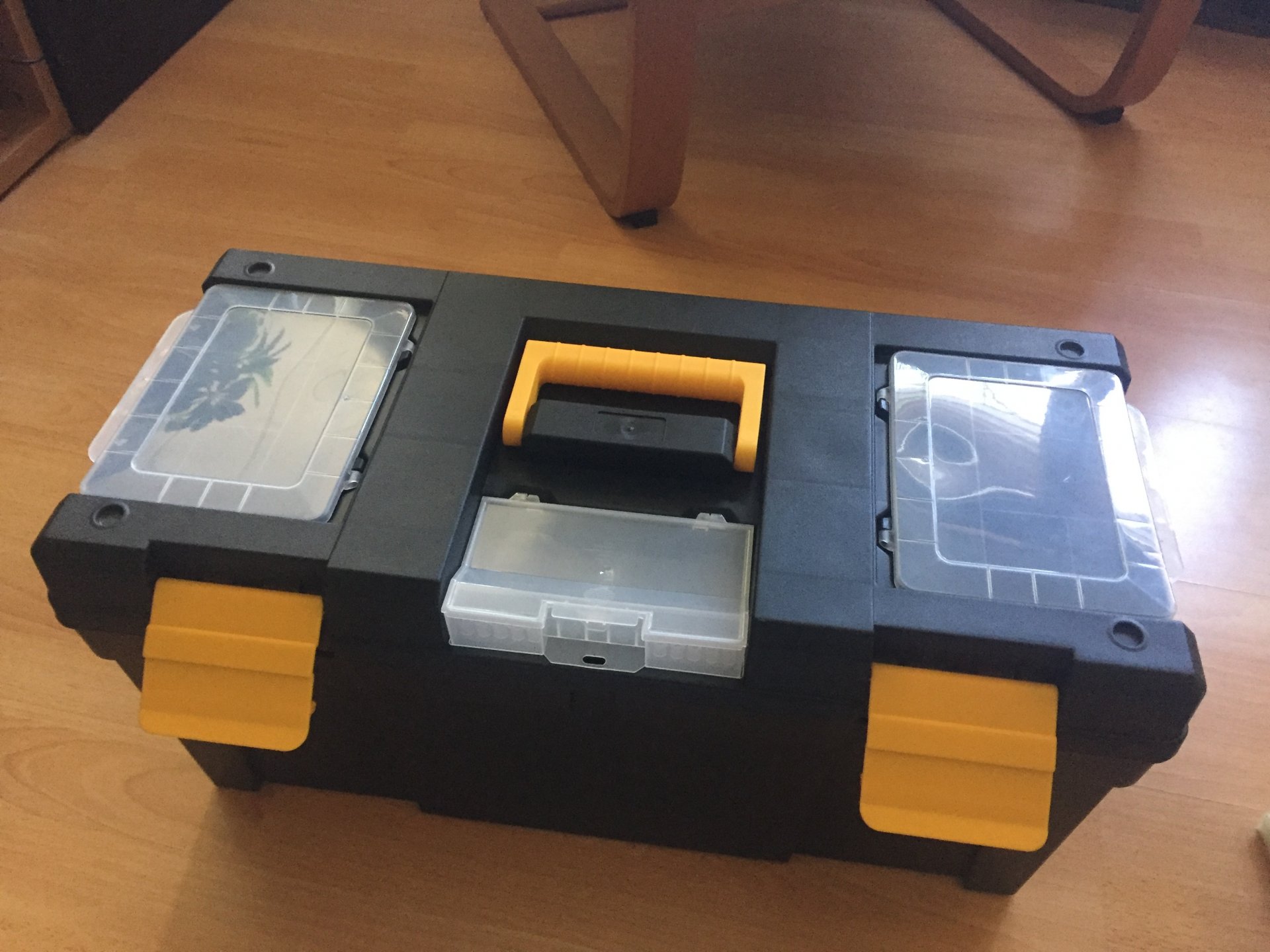

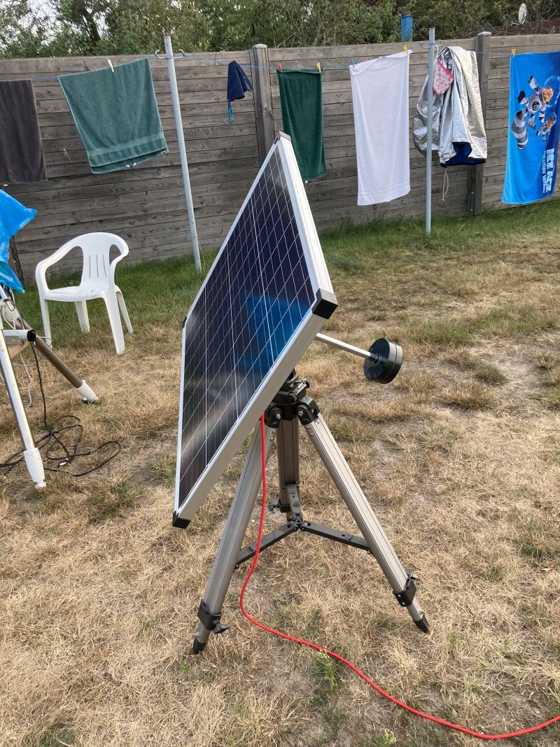

hier eine einfache Stromkiste..42Ah LiFePo Akku .Das 220V Ladegerät ist integriert. Der Einzelne Anschluss ist für das Ladekabel vom nachgeführten Solarpanel.
Die Anschlüsse sind natürlich mit KFZ Sicherungen abgesichert.
Das Bild entstand kurz nach Fertigstellung der Box. Die Anschlüsse sind mit Gummikappen gesichert ;)

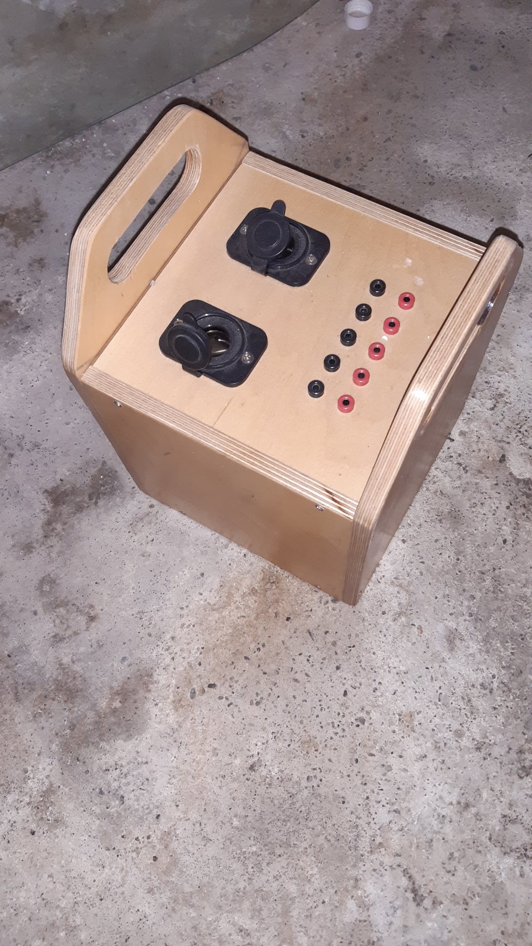

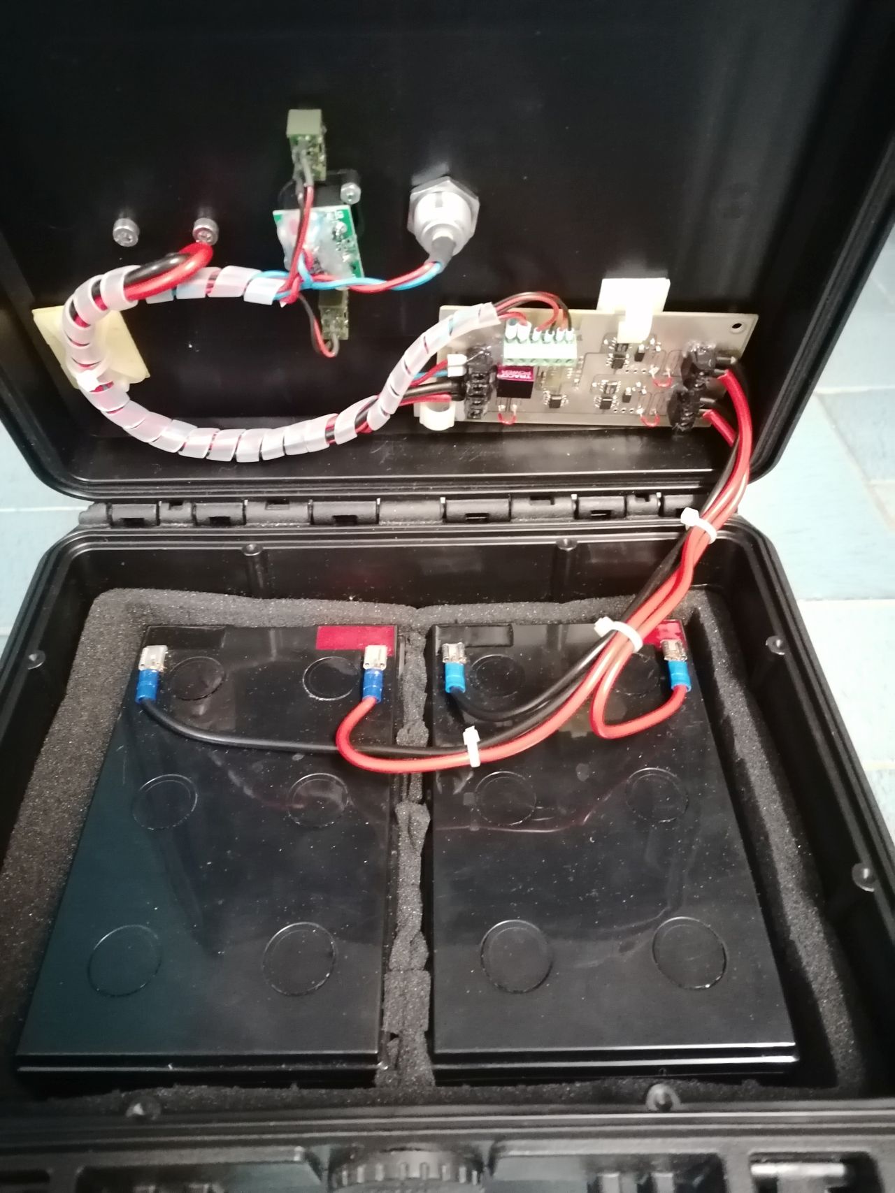

2x BleiGel 12V/15Ah
Ausgänge: 1x 12V; 2x USB (5V); alle Schaltbar
Platine mit Tiefentladeschutz usw. selbstgemacht.
Gesamtprteis <200€
Sorry für die schlechte Bildqualität :)
Bin gerade an einer neuen Steuerplatine dran: µC, Tiefentladeschutz, Schaltung zum Sulfatabbau, 5V-USB-Ausgang, PWM-gesteuerte Regelung fürs Heizband (SCT)...

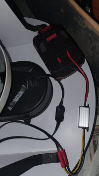

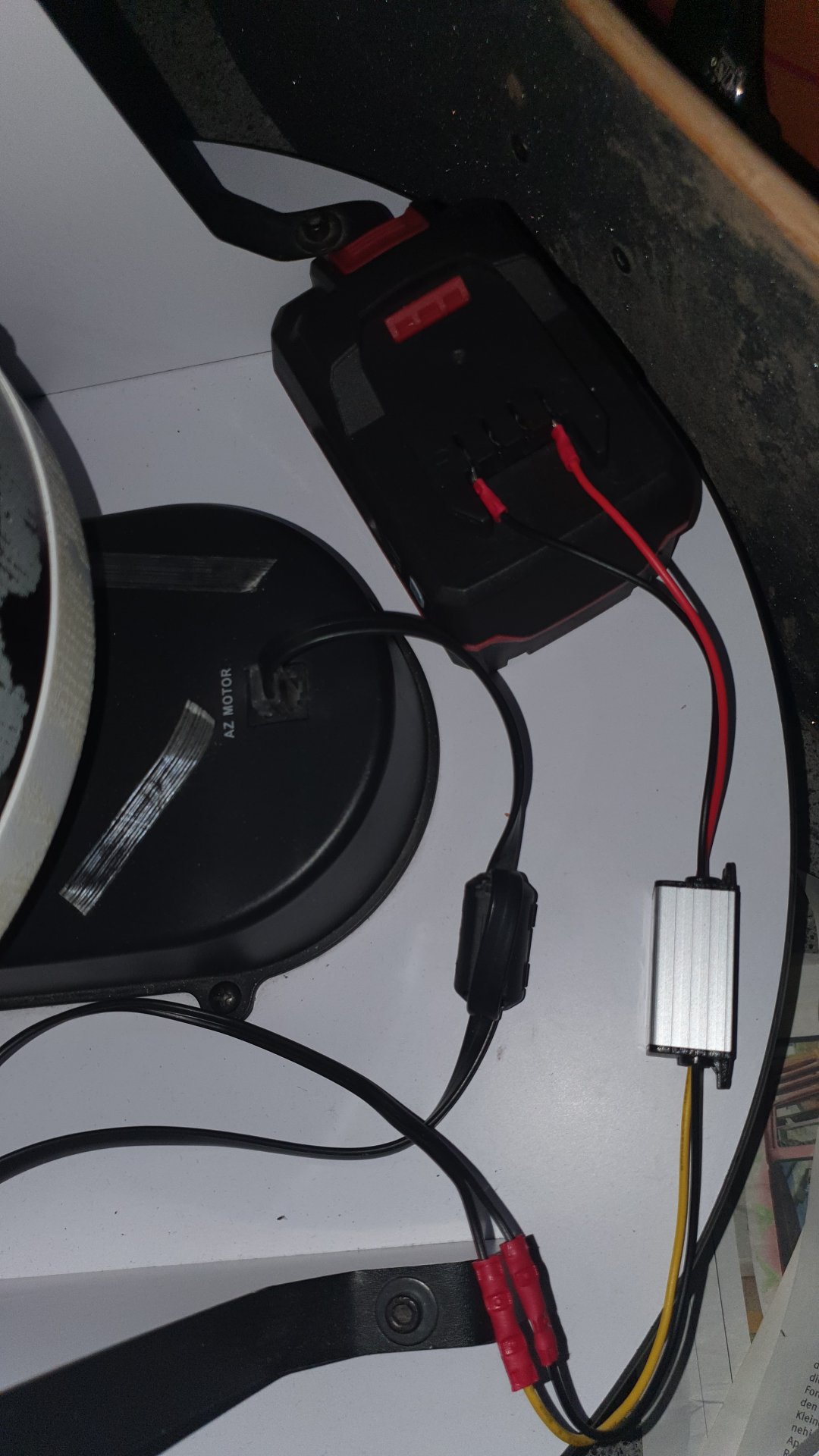

Meine Quick and Dirty-Lösung um mein Goto-Dobson "wireless" zu bekommen.
Lidl 20V 4Ah Akku für 29€. DC-DC Spannungswandler 15-40V->12V für ca. 10€. Ein paar Crimp-Kontakte und einen Hohlstecker dran. Fertig :-)

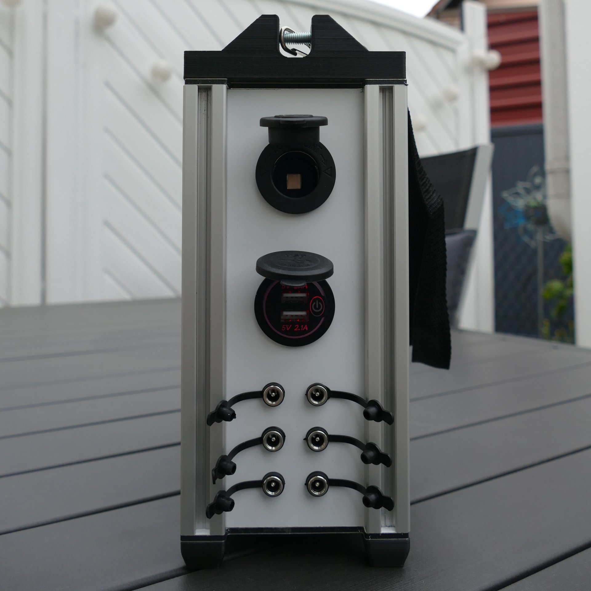

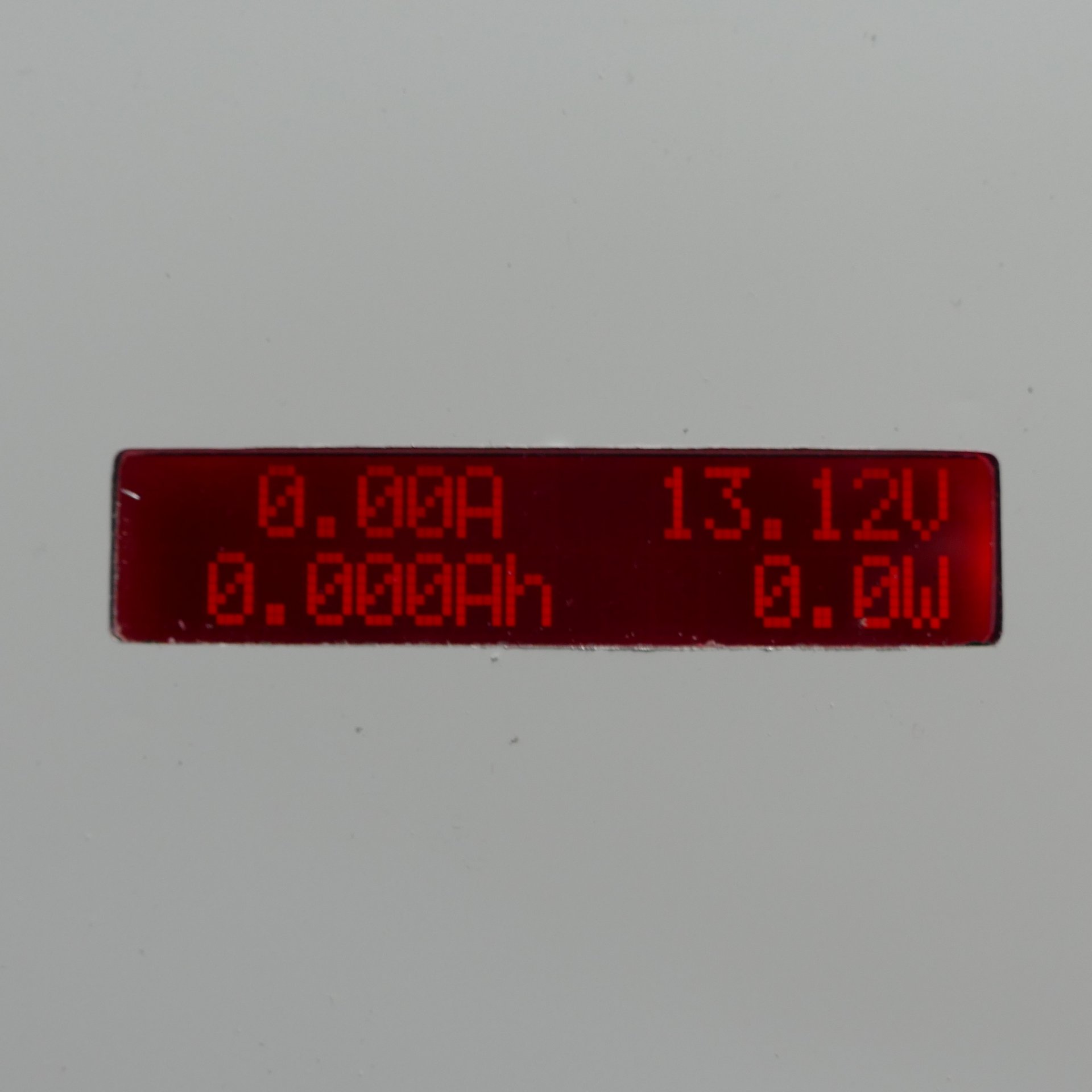

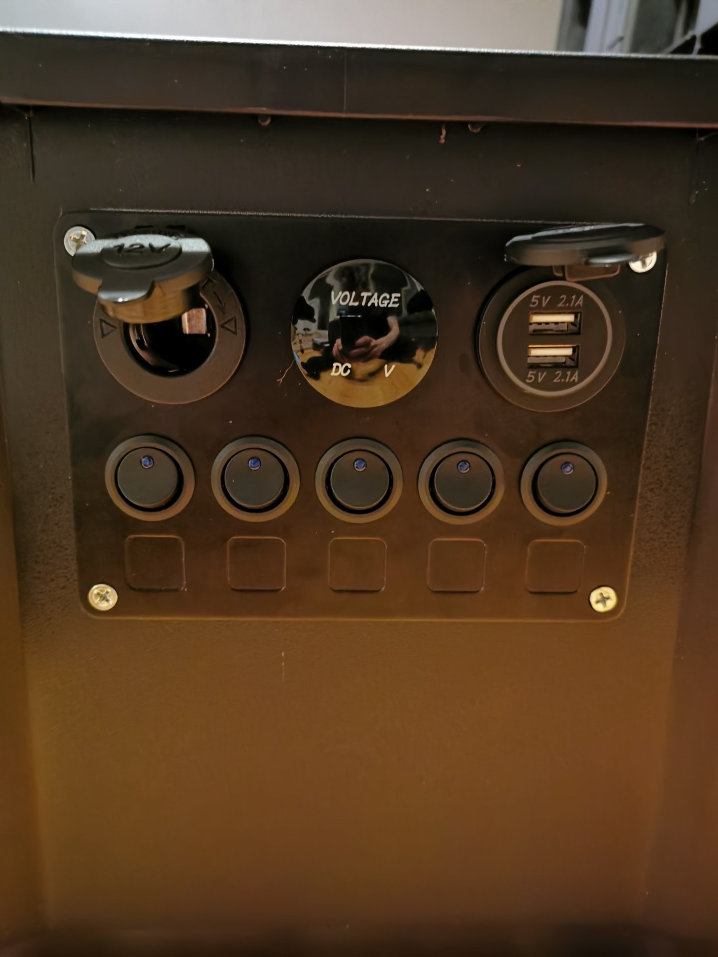

Hier meine Powerbox
- 12V 20 Ah LiFePO4 mit BMS
- Powermeter zur anzeige von Spannung, Strom, entnommener Kapazität
- 2x 5V USB, 2,1 A
- 1x 12V Steckdose
- 6x Hohlsteckeranschlüsse
- Ladeport auf der Rückseite
- alle Anschlüsse spritzwassergeschützt
Viele Grüße,
Martin

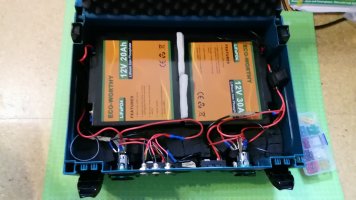

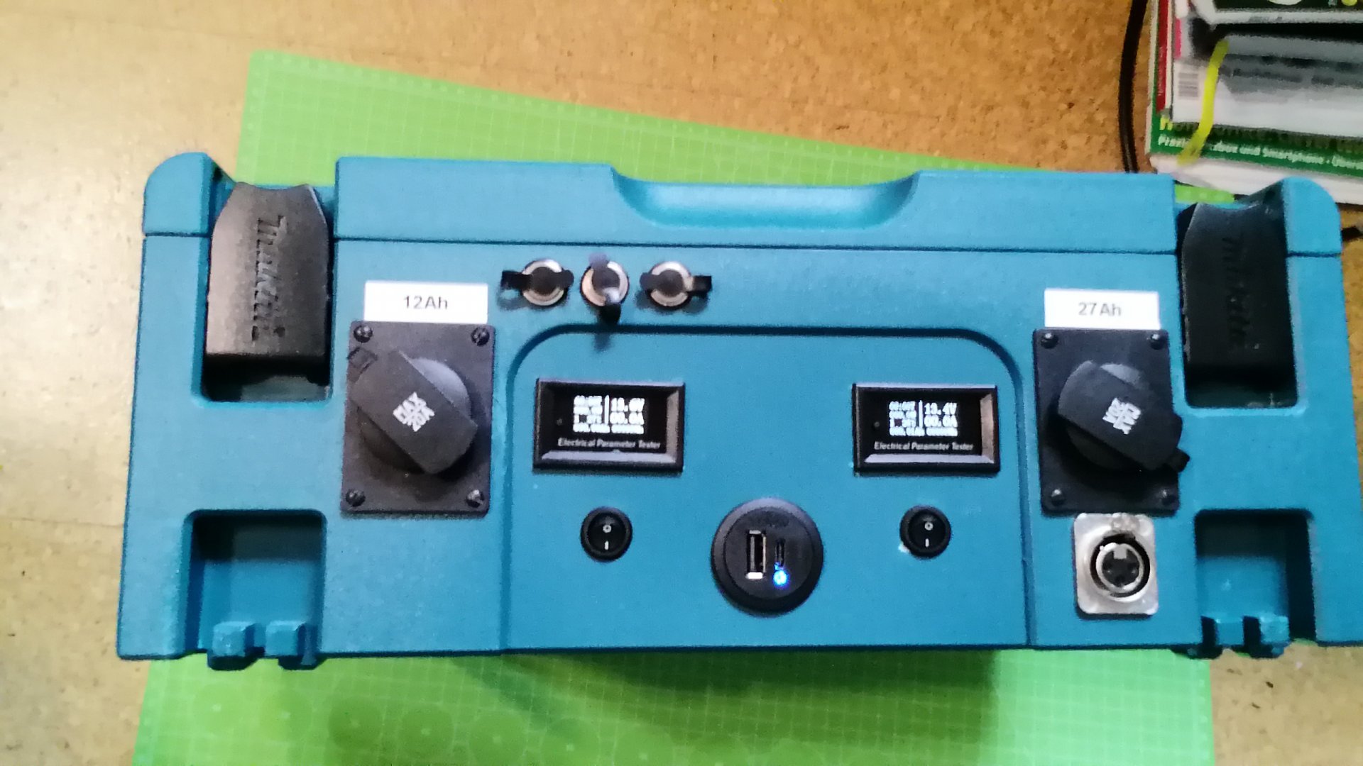

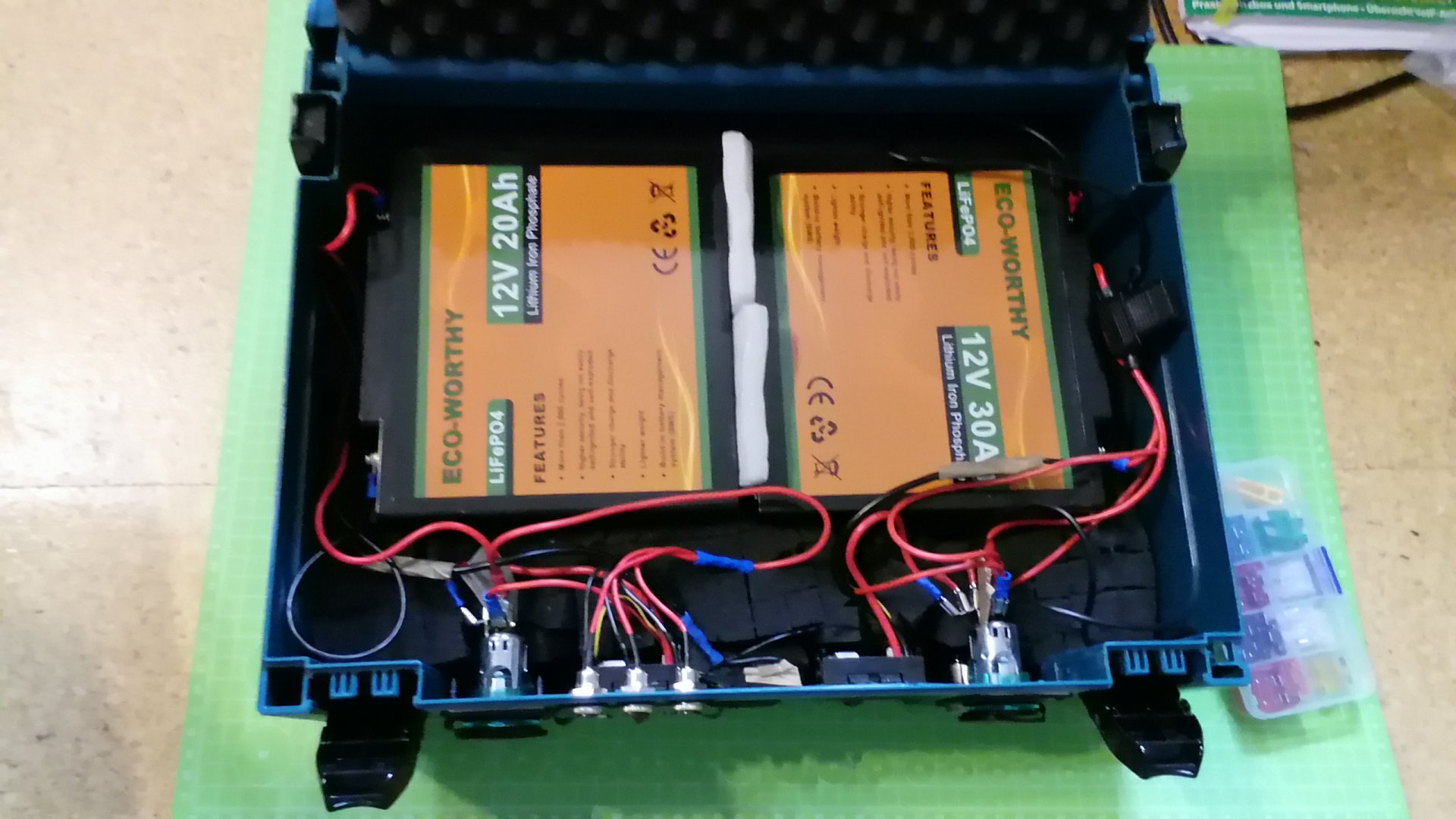

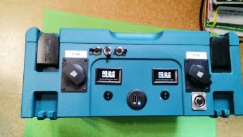

Ich hatte gestern meine derzeitige Endausbaustufe erreicht und noch gschwind nen USB-Port eingebaut. Wie man auf den Fotos sieht habe ich zwei LiFePO4-Akkus drin (20Ah+30Ah, vorher zwei Bleiakkus (12Ah und 27Ah), da spar ich mir glaube ich 6kg), an einen hänge ich meine Kamera(-Kühlung) und den Raspi, an den kleineren den Rest: dew shield, Monti, Focusser usw... Das ganze reicht ca. 3 Nächte, evtl länger, habs noch nicht bis zum bitteren Ende ausprobiert.
Für die Kamera hab ich ne XLR-Buchse eingebaut, da mir der Zigarettenanzünder mindestens einmal "abgefallen" ist, Wackelkontakt. Ich hoffe, das passiert mir mit dem XLR nicht mehr ;-)
Servus Jürgen,
coole Box! Ich hab den selben 20 Ah Akku verbaut wie du, hat der 30 Ah Akku die selben Maße wie der 20er? Wär interessant, falls ich mal upgraden würde...
Viele Grüße,
Martin
Hi Martin,
ja, 20Ah und 30Ah sind gleich groß. Der 30er ist nur etwas schwerer.
Gruss
Jürgen

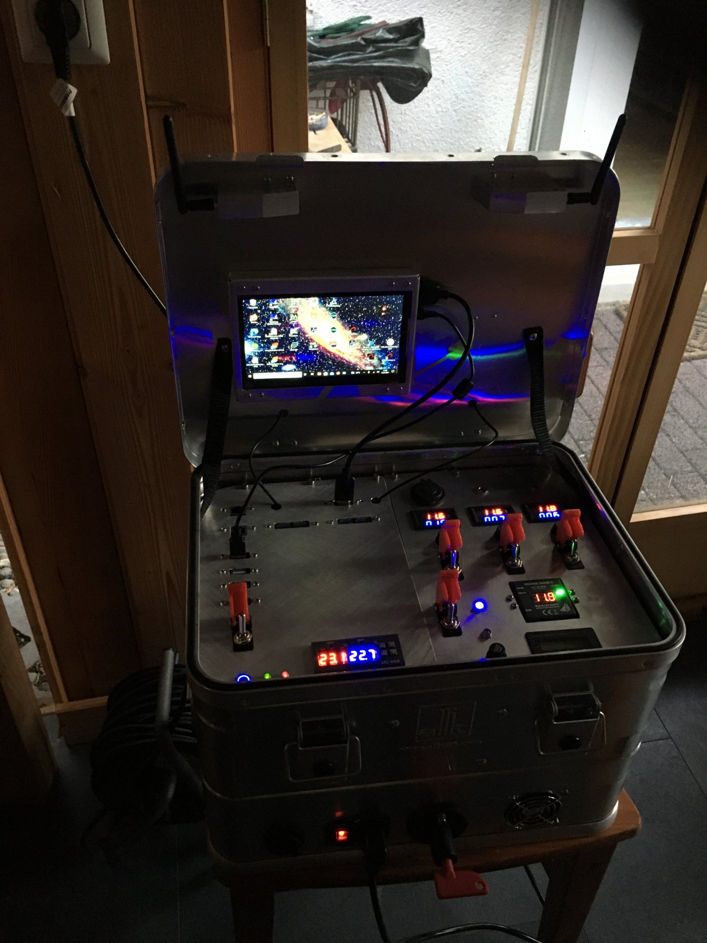

Hallo Zusammen,

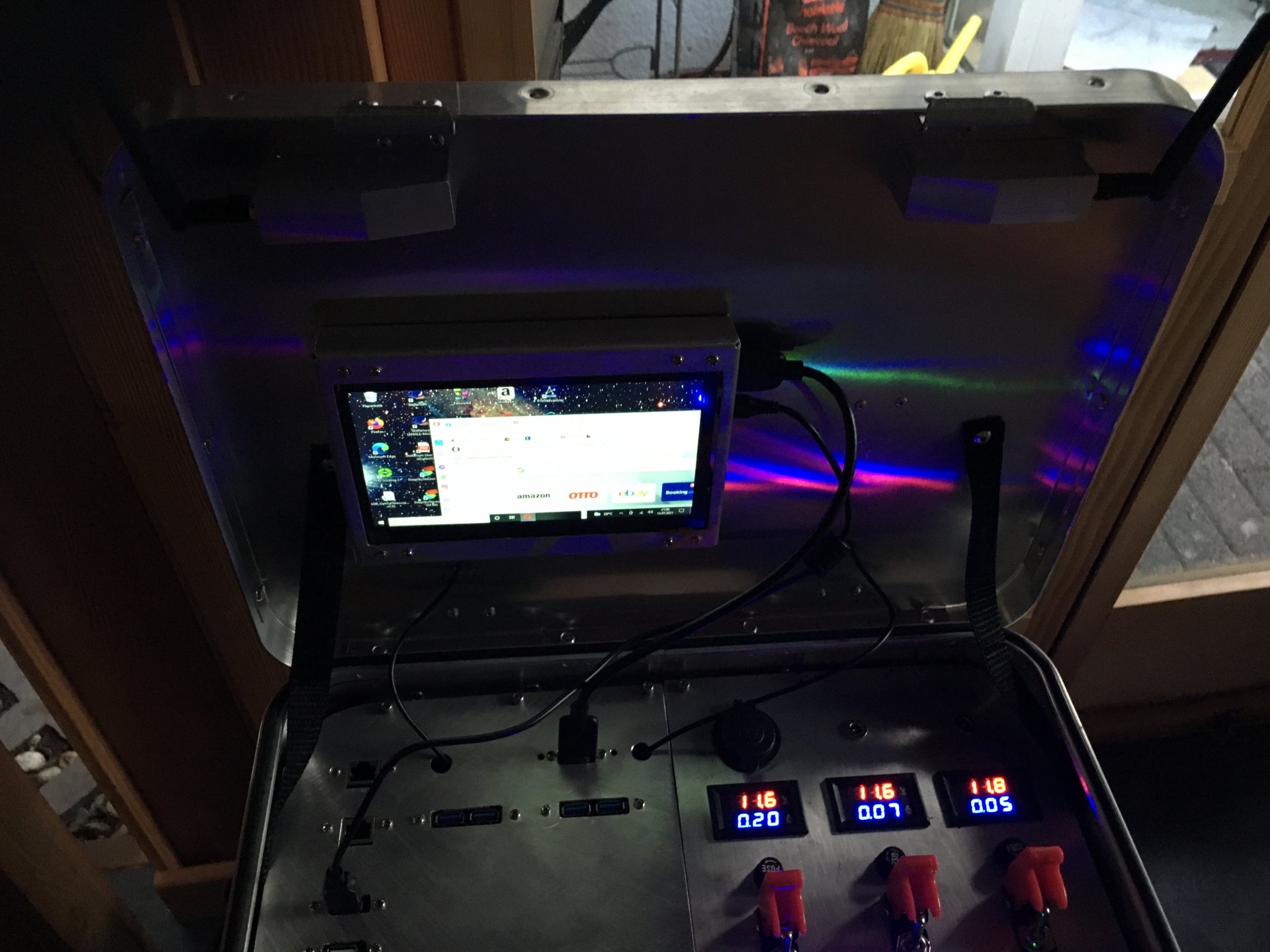

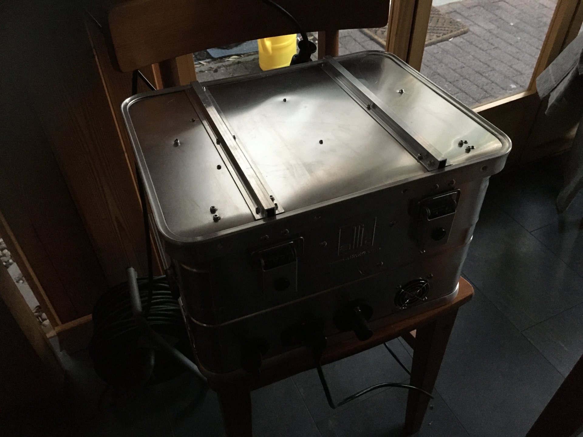

hier meine:
- 29L Alubox
- 2x17Ah Blei-Gel-Batterien
- 1x 12V/10A Zigarettenanzünderdose für die Montierung
- 2x 12V/10A 2,1/5,5mm
- Verpolungs- und Überspannungschutz
- Umschaltung Akku / 230V/12V
- Mini PC i7 8GB/512 SSD Steuerung über Remote-Control Ipad oder Mac
- 7" TFT-Display
- Lüftersteuerung
Alex

Hast Du Joe Biden den Atom-Koffer abgeknöpft? :LOL:
Gefällt mir sehr gut! Hast Du die Möglichkeit ein paar Fotos der "Innereien" zu teilen?
CS, Ralf
Hallo Ralf,
danke für die Blumen! :cool::cool: Das Ding ist ja noch nicht fertig, es fehlt noch eine Lademöglichkeit bei stationären Betrieb, im Moment muss ich noch ein Ladegerät extra dran hängen (12V Dose ist außen angebracht, kann daher auch ans Auto angeschlossen werden)! ich mache es Ende der Woche nochmal auf und mache Bilder von den Innereien, zusätzlich hänge ich noch ne Stückliste mit Bezugsquellen dran, vorab das meiste ist von Amazon.
Alex
Nur John Rambo braucht blaues Licht...
Hallo Zusammen,
stimmt! Stört mich aber nicht, die Box steht neben dem Stativ und wird per Remote gesteuert. Da ich nichts visuell mache, sondern nur fotografisch unterwegs bin. Für mich nur der Indikator das Netzstrom anliegt, wenns über die Batterie läuft leuchtet es gelb.
Alex

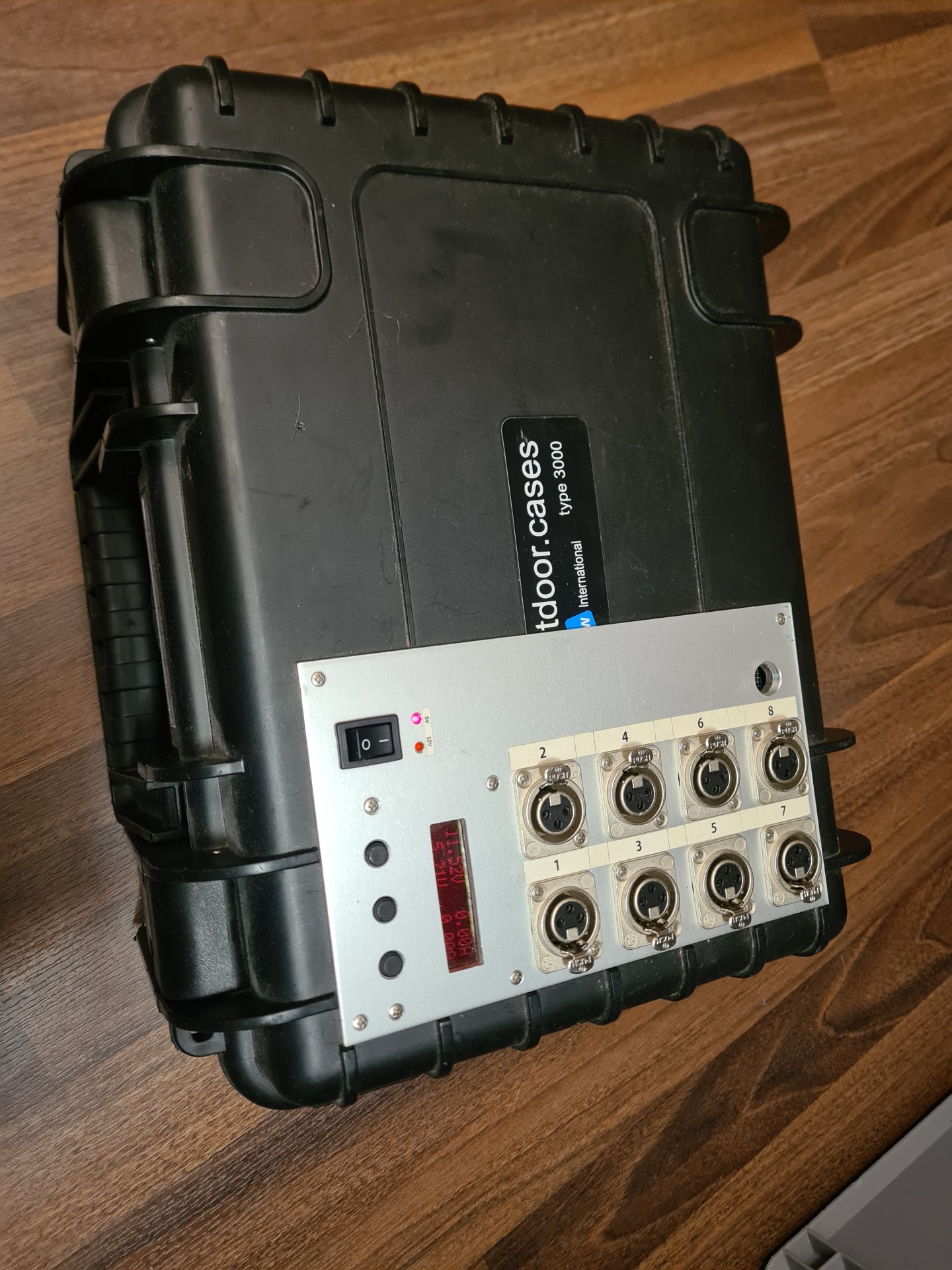

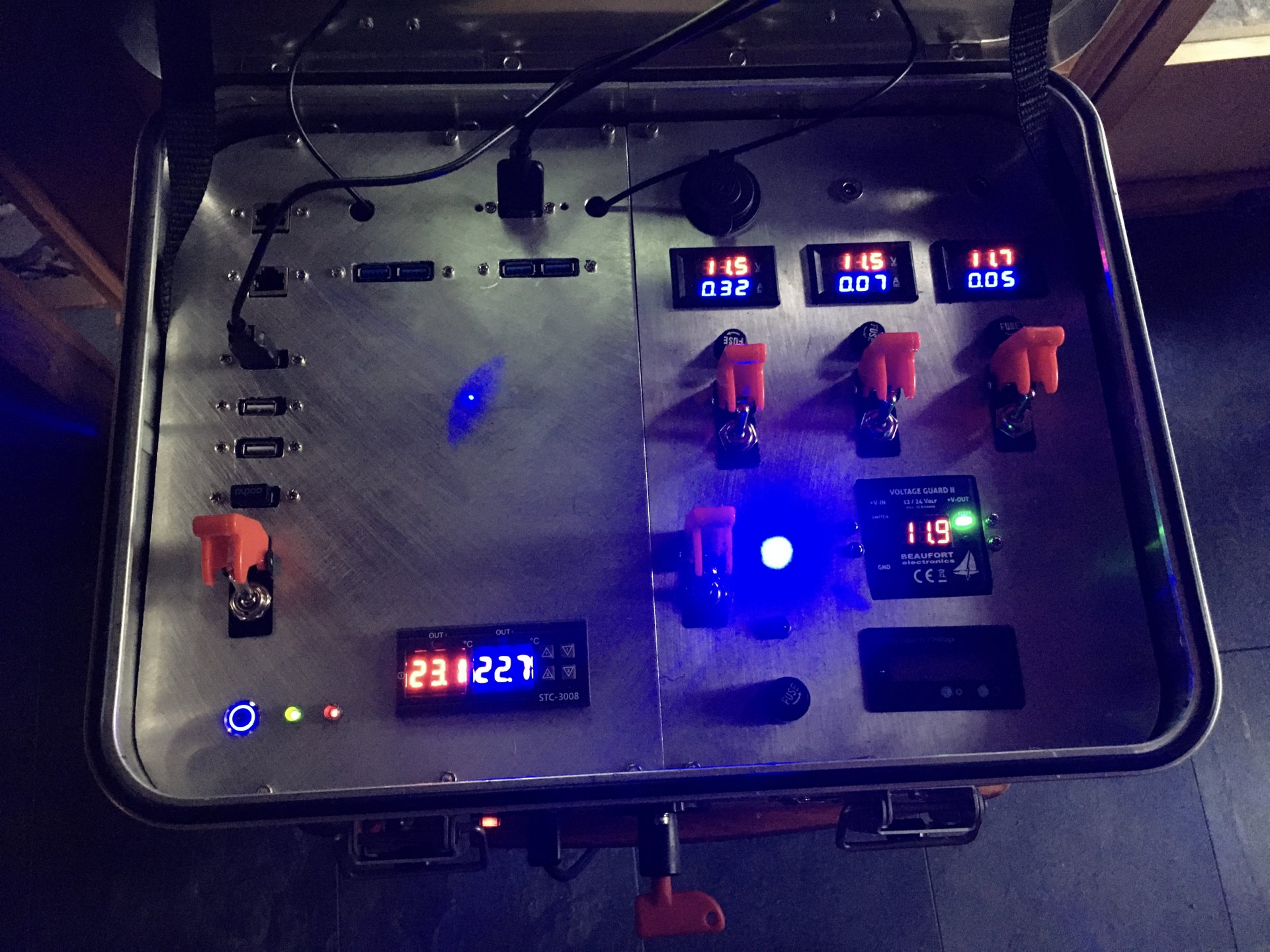

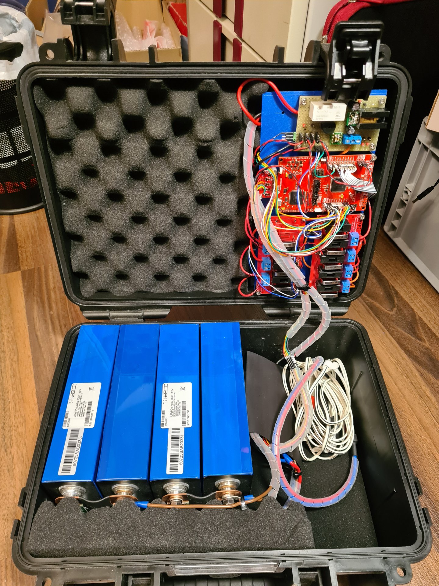

Hier ist meine Variante. LiFePo 12V/55Ah in einem kleinen sehr gut tragbaren Koffer. Die Elektronik habe ich selbst entworfen.
Jede der XLR Buchsen hat 5V und 12V und ist einzeln abgesichert. Die Ströme der Einzelbuchsen werden gemessen und am Display angezeigt. Die Restkapazität wird sowohl in Ah als auch ein Stunden angezeigt (bei aktuellen Durchschnittsstrom). Bei zu hohem Strom bzw. zu kleiner Spannung ertönt ein Pieper.
Zusätzlich habe ich noch einen Feuchte/ Temperatursensor eingebaut der zur Berechnung des Taupunkts dient.
Alles ist natürlich mit roten LEDs gemacht ;)
WoW !!! Sauschick und super informativ ! Plane schon seit Monaten eine ähnliche Stromkiste mit 5 separaten Kreisen. Was für ein Info Display ist das und über was für eine Platine ist das Dot Display angesteuert oder ist die Platine mit allen ein und Ausgängen an dem Display ab Werk fixiert ( Inkl ) ?
Liebe Grüße
Sascha
@GanymedRN,
hast du eventuell ein paar Infos zur Taupunktberechnung? Hab mir auch schon mal Überlegungen zu einer Tauheizung mit Taupunktberechnung gemacht, bin da aber dann nicht mehr weitergekommen.
Viele Grüße,
Martin
