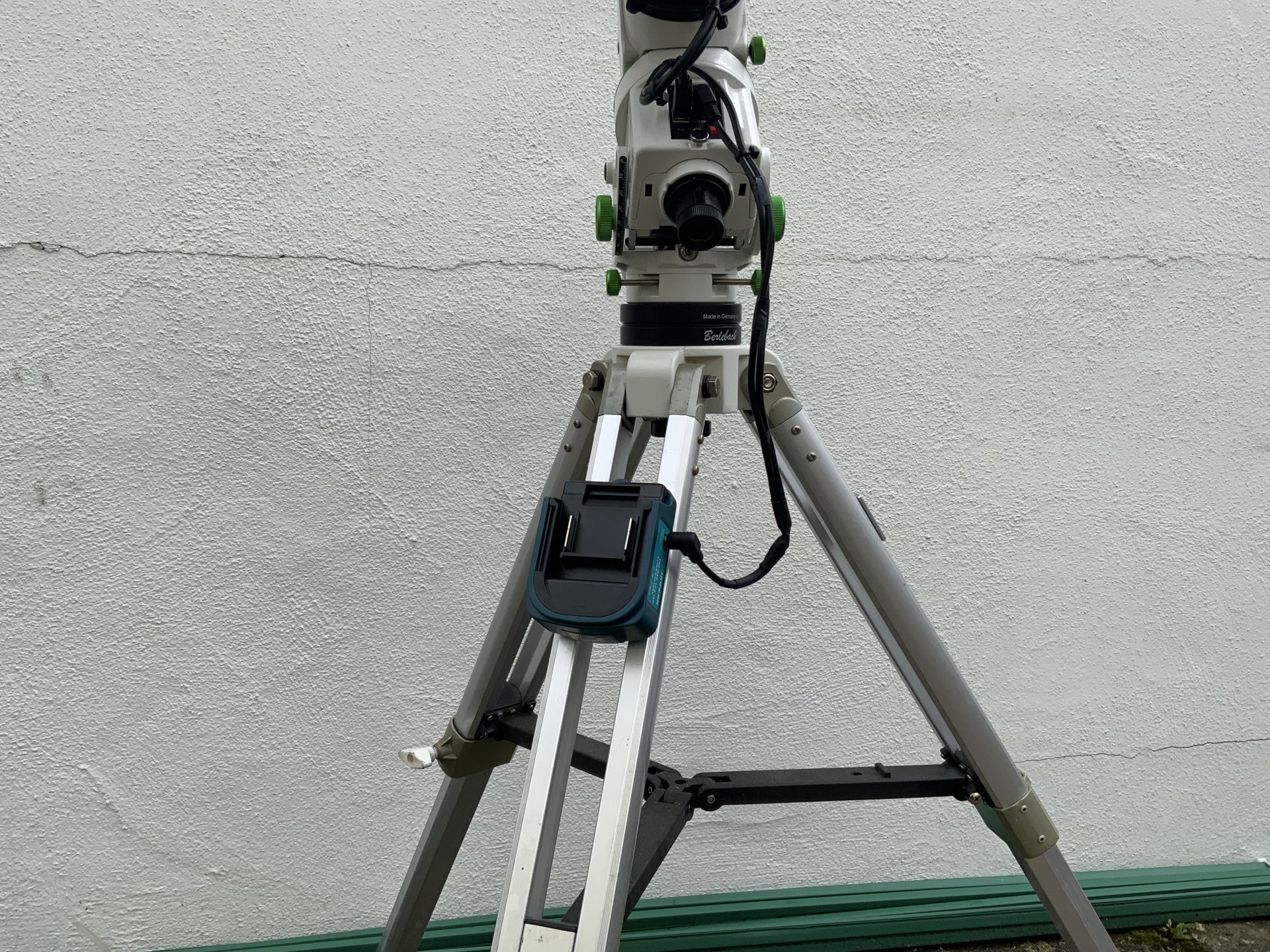

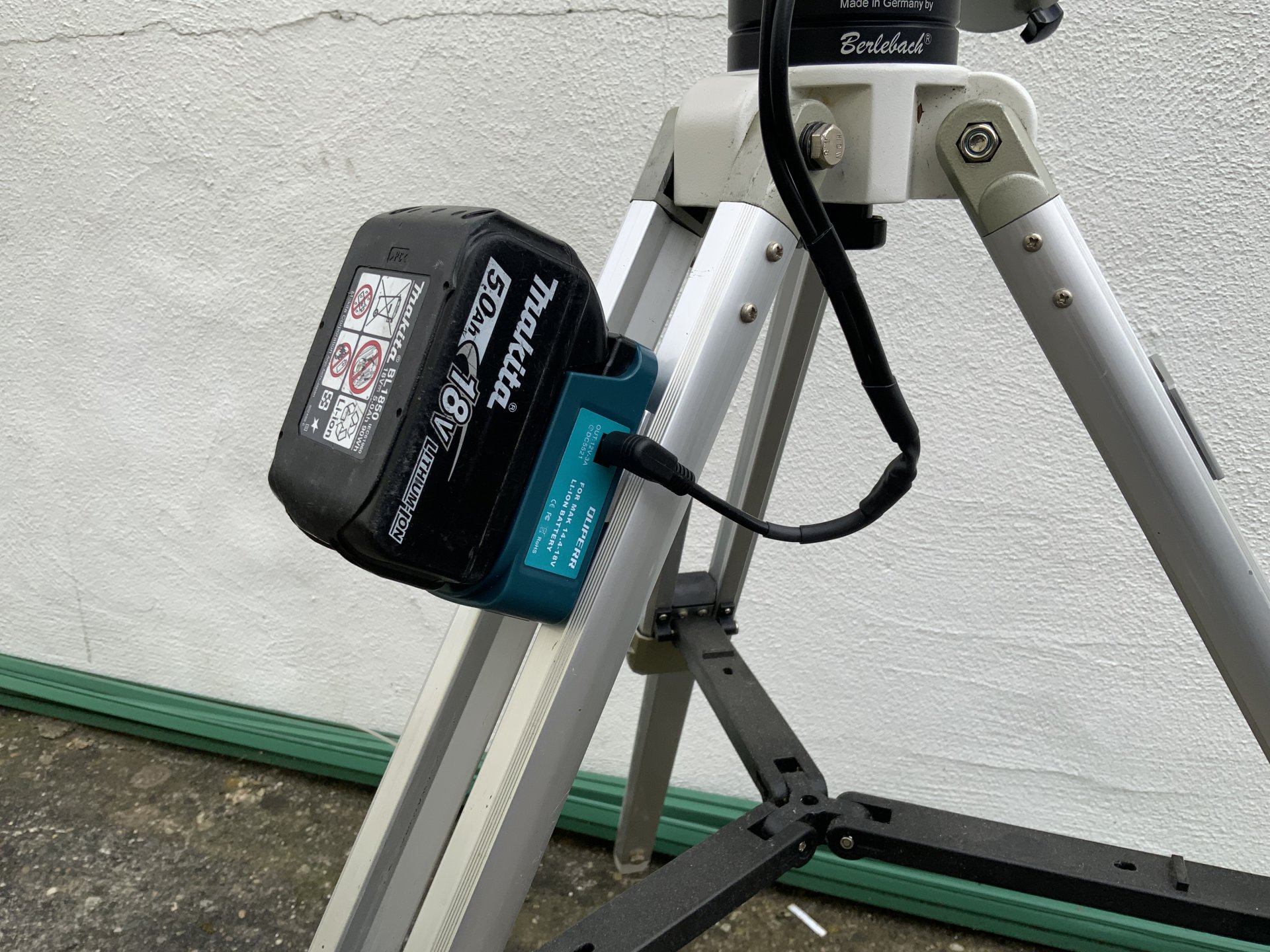

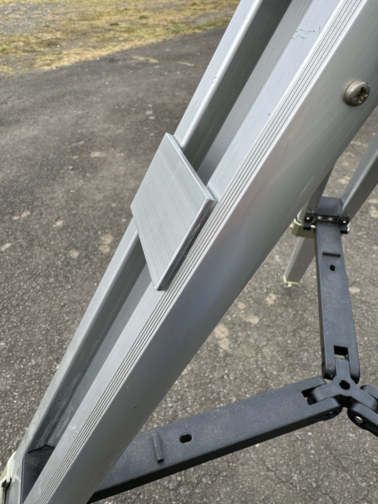

Ich habe lediglich einen kleinen Aluminiumstreifen als Steg angeklebt, und schon lässt sich der Adapter mit seinem Gürtelclip einhängen.
Akku einsetzen, Stecker rein - fertig.

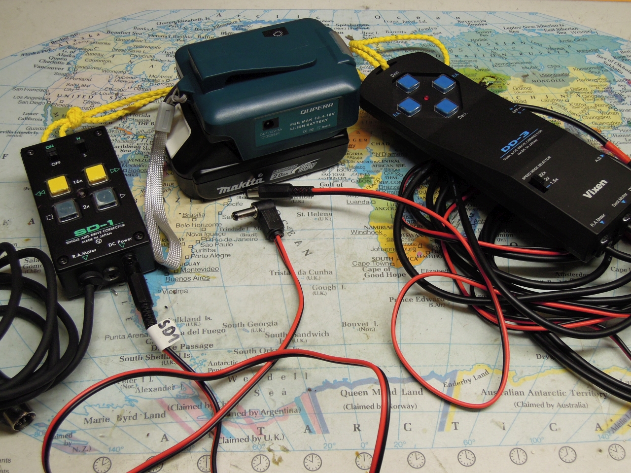

wollte mich noch einmal kurz melden, nachdem die Post heute den kleinen Akku und den Adapter geliefert hat.
Gleich an der Vixen Steuerung mit einem gekauften Kabel ( 2x Stecker 5,5mm x 2,1mm) verbunden. Nichts!
Also Kabel gesucht und Stecker hatte ich noch genug. Leider aber nur noch einen Winkelstecker. Man muss also ein mal die Kabel kreuzen.
Bin kein Elektriker und hoffe ich habe mich verständlich ausgedrückt. Wie auch immer, jetzt passt die Stromversorgung wieder für die 1. bzw. 2 Achssteuerung der Vixen.
Sehr praktisches Teil und recht kompakt. Das Heizband über die USB Buchse funktioniert auch.
Perfekt und danke noch einmal für den guten Ratschlag!

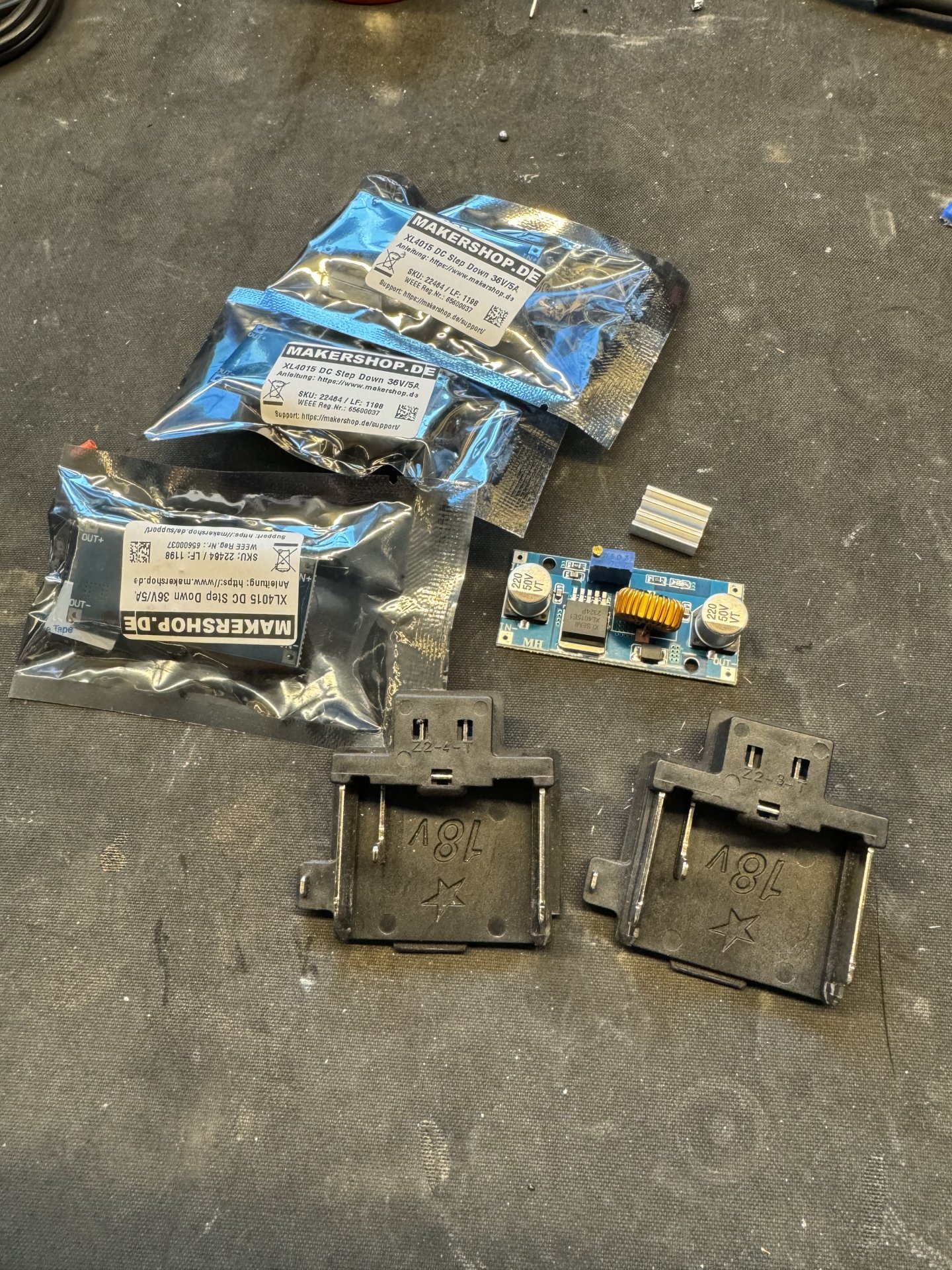

Die Idee, auch 12 V zu nutzen verfolge ich auch bereits seit längerer Zeit. Allerdings mit einem etwas anderen Ansatz:

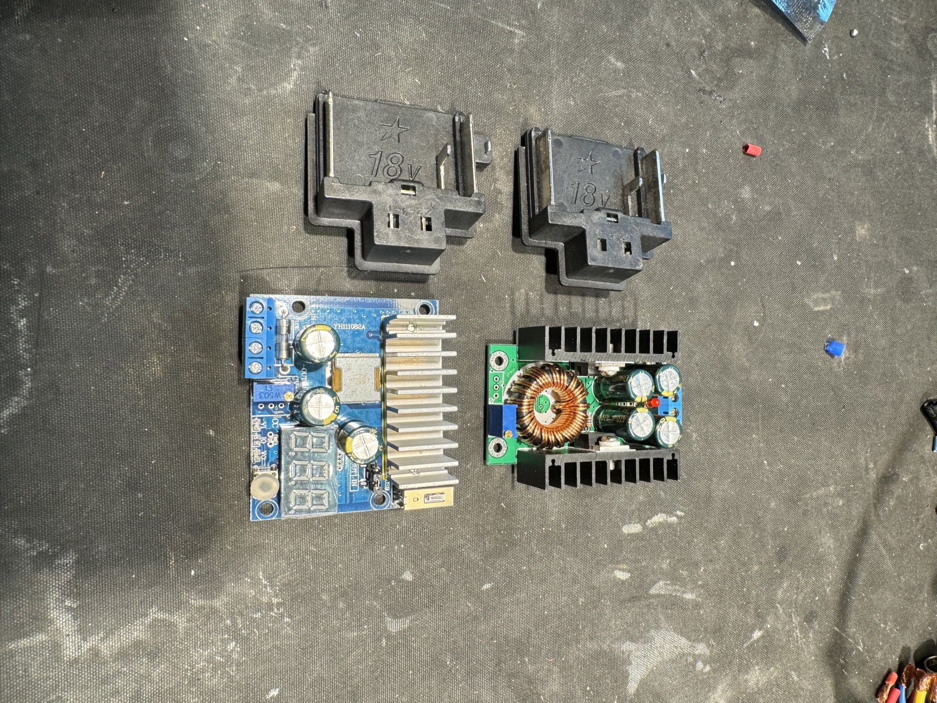

Der ursprüngliche Ansatz sah zwei 18 V Akkus vor, in Reihe zu 36 V geschaltet. Eine Reihenschaltung hat erhebliche Vorteile.
Hier die beiden Kontaktschuhe, für die Makita Akkus:
Mit entsprechenden Step-Down-Konvertern sollte dann von 36 V auf die benötigten Spannungen 12 V und 7,4 V gewandelt werden.
Einstellbare Konverter gibts wie Sand am Meer. Auf dem Bild zu sehen, die Konverter mit jeweils 5A Belastbarkeit (auf dem Papier).
Ich hatte mir bereits vor langer Zeit welche zurecht gelegt, mit bis zu 100 W Ausgangsleistung
8 A, 180 Wh …… da geht schon was……
Mir fehlten aber Ideen für das offensichtlich benötigte Kühlkonzept, und so ist das etwas eingeschlafen.
Das neue Kleinsetup hat das Vorhaben dann aber wiederbelebt, und ich schaute in Netz, ob es eventuell andere Kontaktschuhe gibt, mit Gehäusen, in welche die Platinen passen.
Da wurde ich dann zufällig fündig, mit den oben genannten Adaptern, die gar nicht neu erfunden werden mussten……

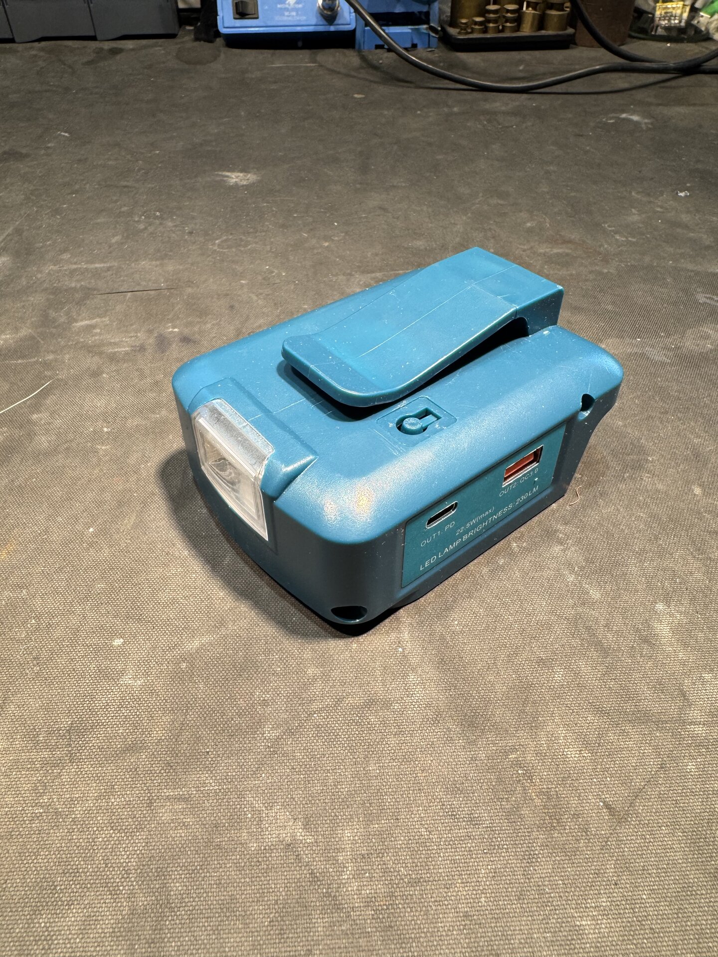

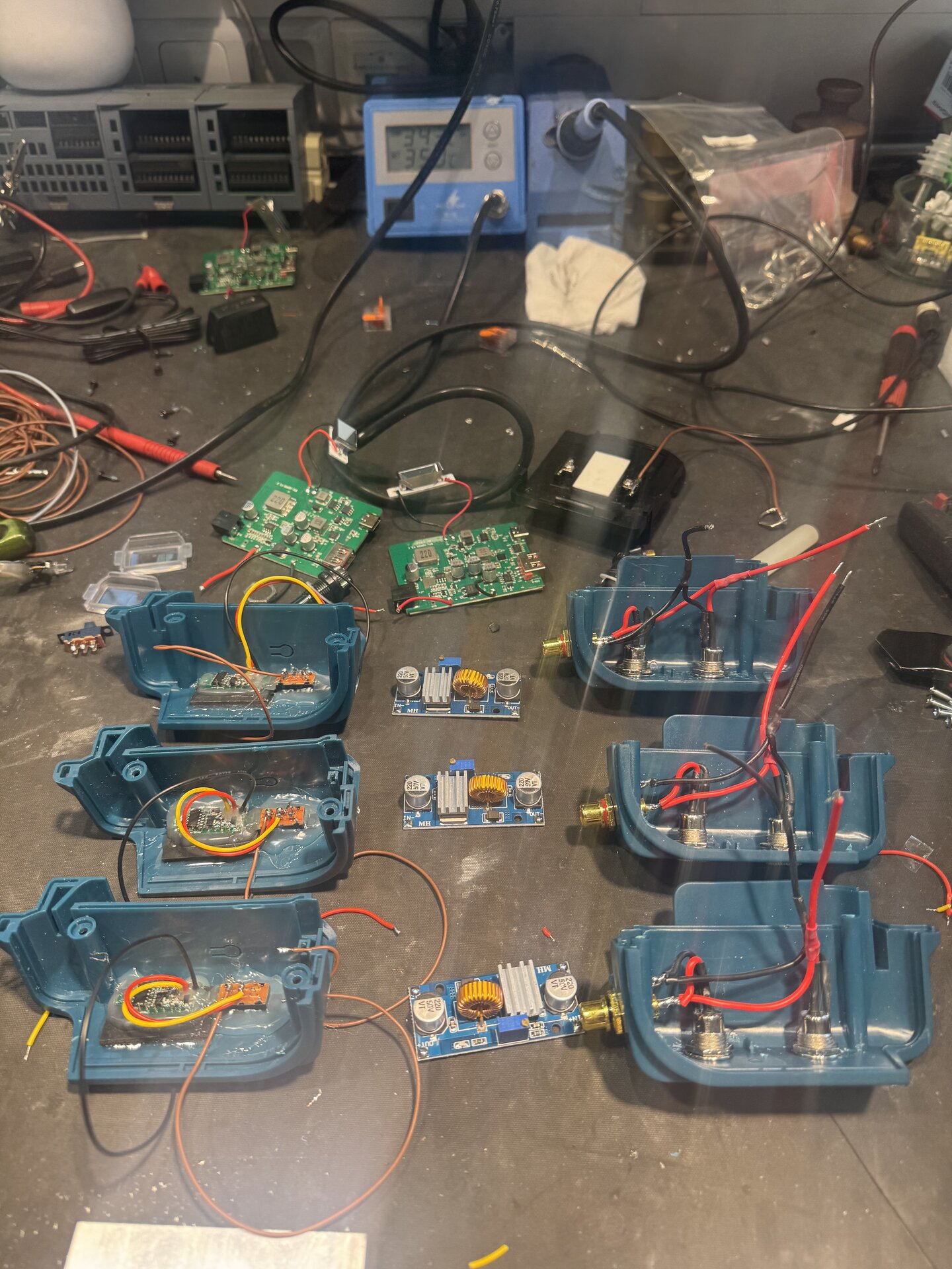

Die Adapter für Werkzeugakkus benutze ich jetzt schon eine Weile, und bin auch eigentlich ganz zufrieden damit.
Allerdings habe ich Potential für Verbesserungen entdeckt, und da ich zur Zerstreuung ganz gerne bastele, mussten sich meine Adapter einen kleinen Umbau gefallen lassen.

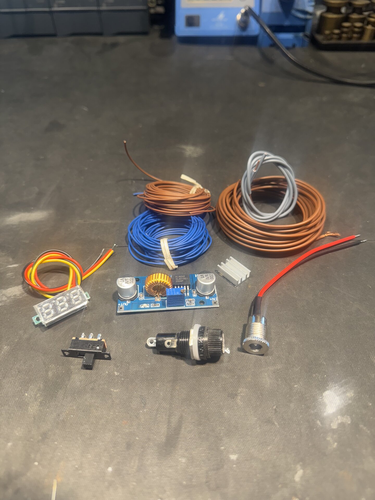

Obwohl alles ganz gut funktionierte, fehlte mir ein wenig Kontrolle. Der Ladezustand der Akkus interessiert mich immer, denn ich möchte diese nicht übermäßig tief entladen. Was mich auch etwas störte: die Ausgangsspannung von genau 12V. Wegen eingesetzter Schutzdioden meldete meine ASIAIR nie mehr als 11,2 V Systemspannung, was zwar funktionierte, aber mir zu wenig erschien.
Zu guter letzt habe ich bei leistungsstarken Akkus immer gern eine Sicherung im Stromkreis, denn der freiwilligen Selbstbegrenzung der Werkzeugakkus traue ich nur eingeschränkt.
Also hab ich mir die nötigen Bauteile besorgt, und los …..:

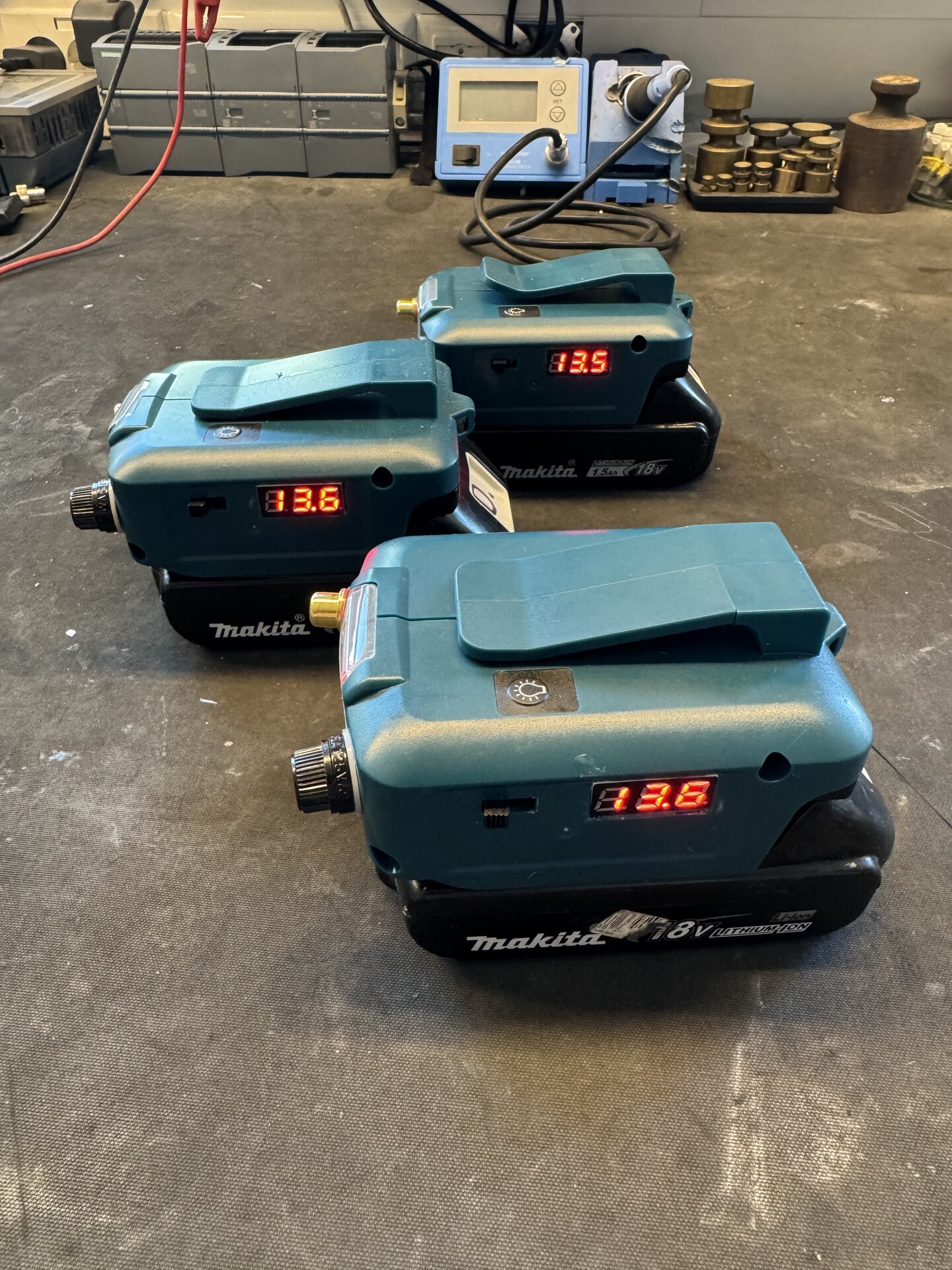

Ein bisschen Draht 0,5mm² und 0,25mm², eine Spannungsanzeige, ein Schiebeumschalter, ein Step-Down-Konverter 5 A , Hohlsteckerbuchse und Sicherungshalter. Zusammen ca. 6 €.

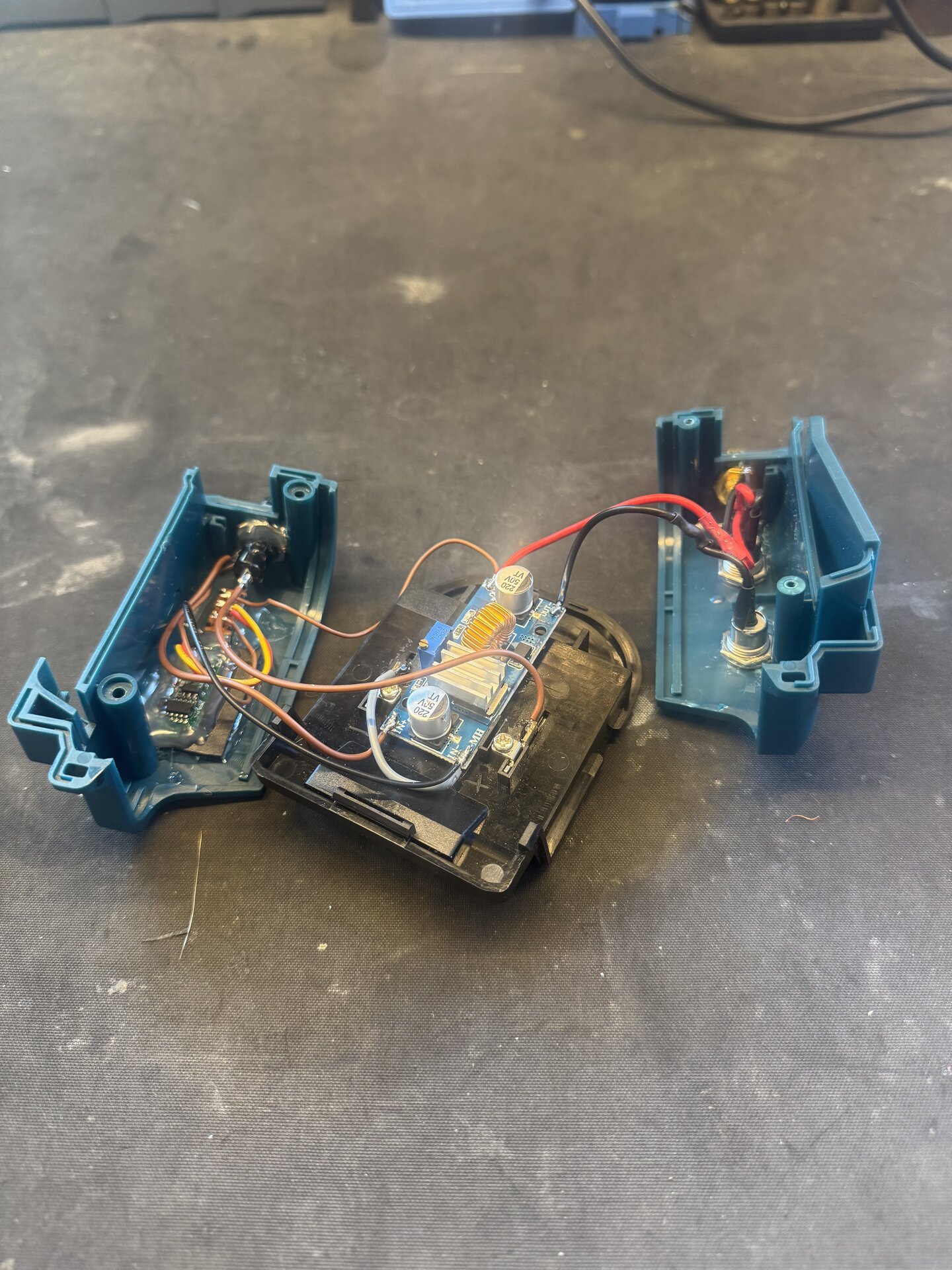

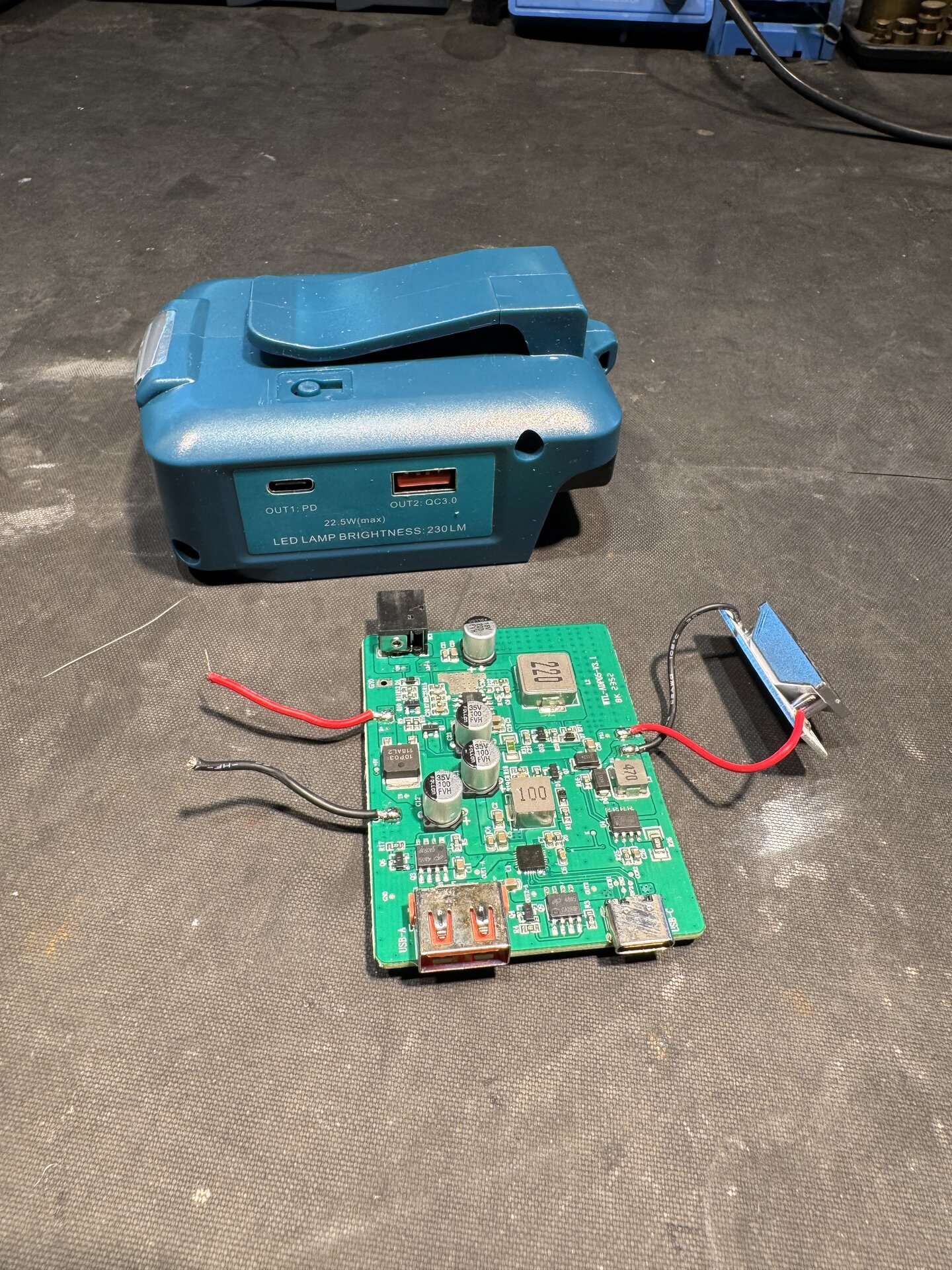

Der Adapter lässt sich sehr einfach auseinander nehmen, und die Platine ist schnell entfernt.
Mit dem Teppichmesser die ursprünglichen Öffnungen der USB-Buchsen etwas erweitert, das Loch der Hohlsteckerbuchse aufgebohrt und ein zweites Loch dazu… Bisschen Heißkleber, bisschen Löten…..
Natürlich mach ich mir die Arbeit nicht für ein einziges Teil, drei müssen es schon sein…….
Und ein paar Cinch-Buchsen wollten auch noch verarbeitet werden. …..

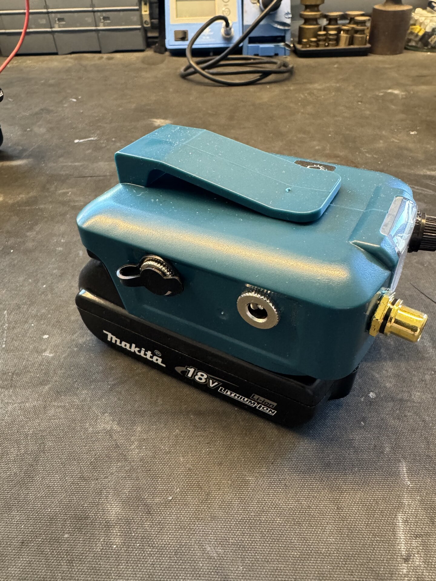

Mit dem Ergebnis bin ich jetzt sehr zufrieden:
1. Anzeige umschaltbar von Eingangsspannung / Ausgangsspannung oder Anzeige Aus
2. Zwei Hohlstecker Buchsen und eine Cinch-Buchse
3. Feinsicherung
4. Ausgangssannung fein einstellbar, hier 13,5 V, und jetzt bis 5 A belastbar.
Andere Seite:
Gute zwei Stunden Arbeit waren das, aber es hat sich meines Erachtens gelohnt.
Dietmar
