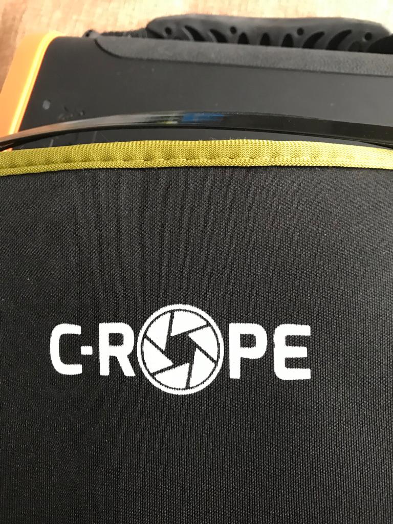

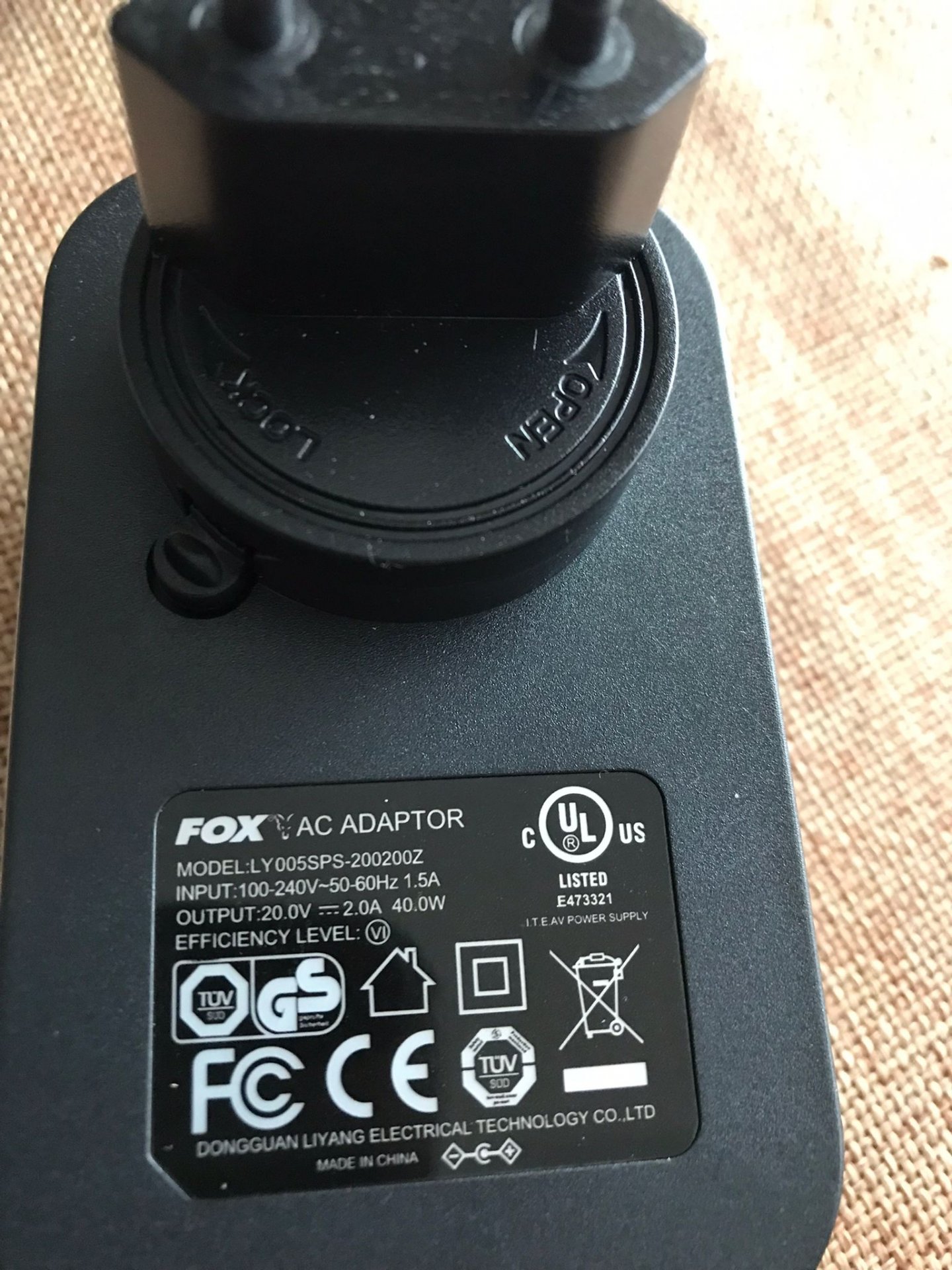

Schau dir doch mal den Fox Halo 96 Powerpack an. Den hab ich mir gestern bestellt für knapp 190€.
Der wurde hier auch schon mehrfach empfohlen und müsstest du in der Suche leicht was dazu finden können.
Viele Grüße!
Christoph
aber ausrechnen, ob die 307 Wattstunden reichen! Das ist nicht wenig, aber mit größerem Equipment auch nicht viel. Lustiger Seitenhieb - die "astronomisierte" = auf Omegon umgelabelte Box kostet lt. Google-Auskunft "nur" 100 € mehr... Ein Schelm ist, der Übles dabei denkt.
