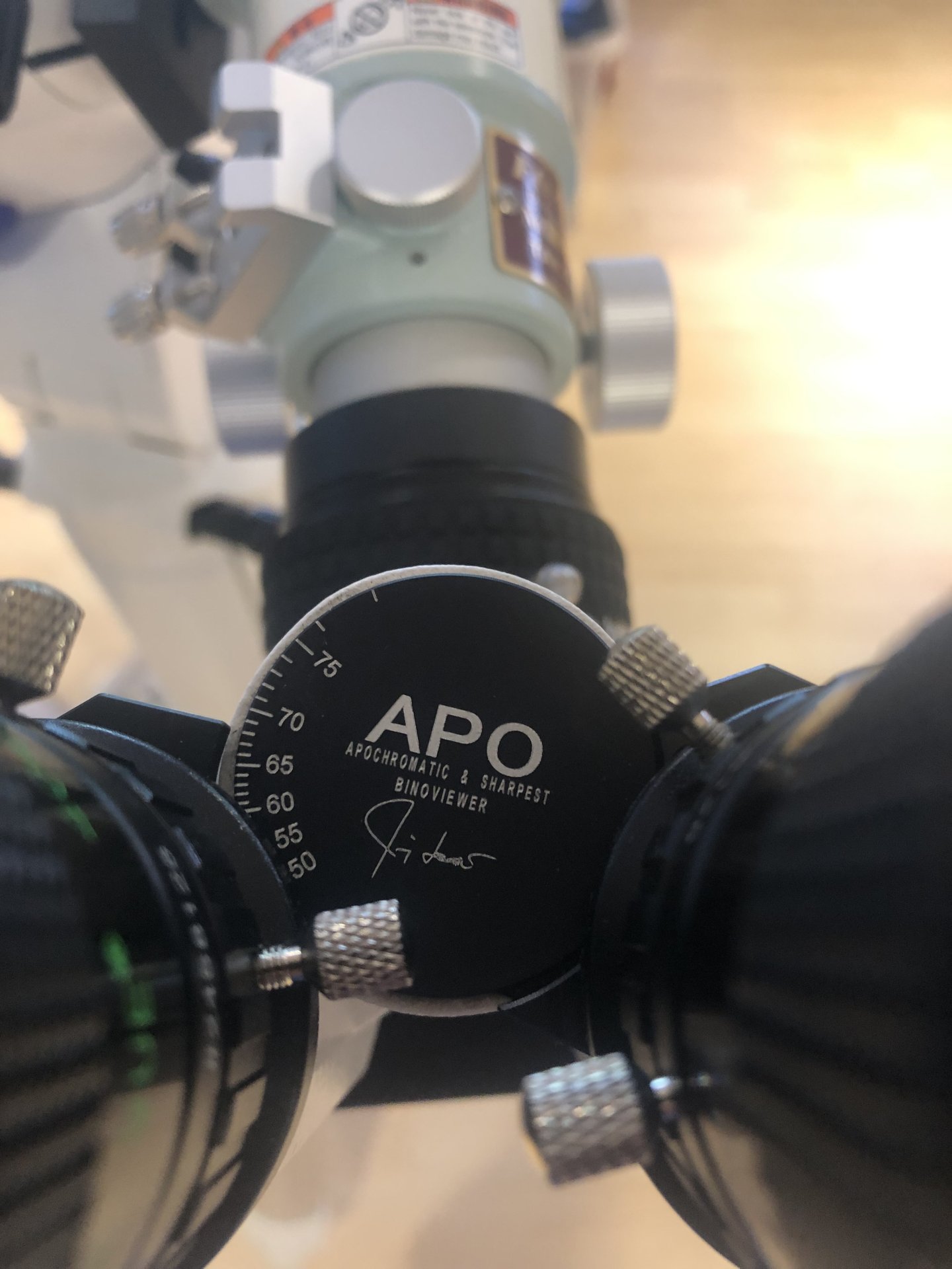

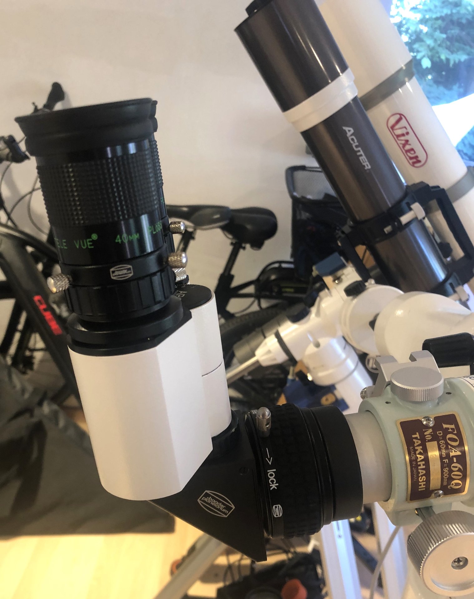

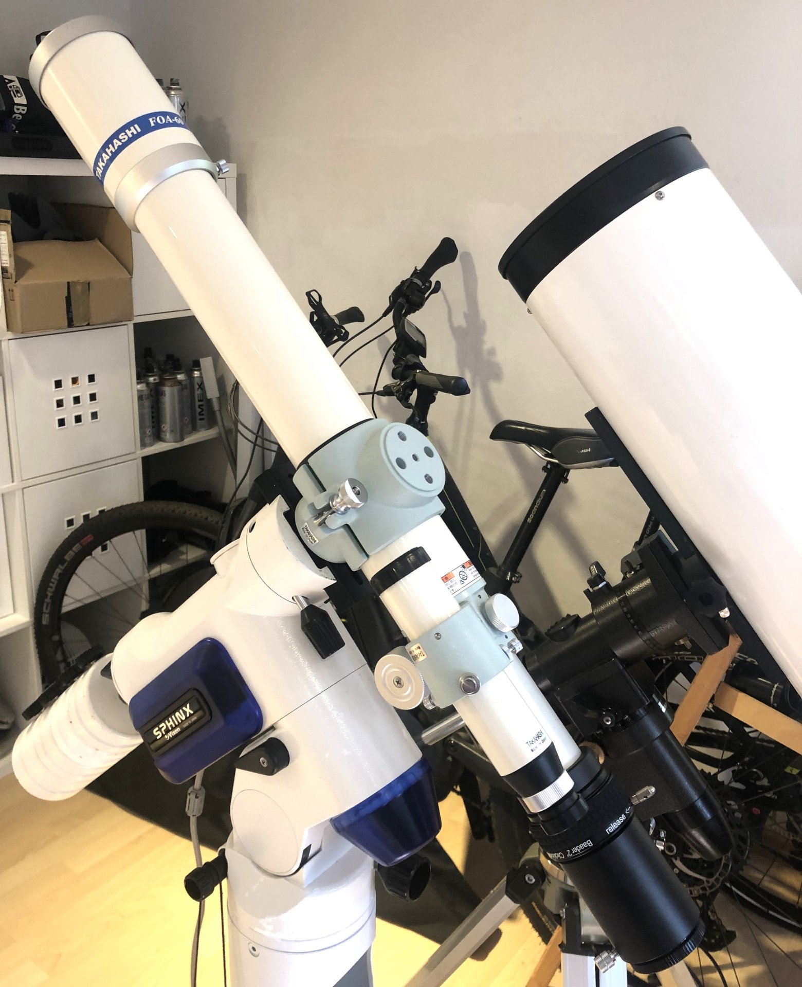

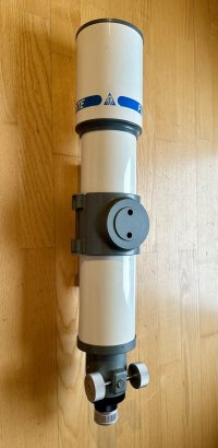

Hier Bilder des FOA-60Q, und ja, ein must have! ..mit dem man auch mit Bino, ohne GWK, in den Fokus kommt ;)

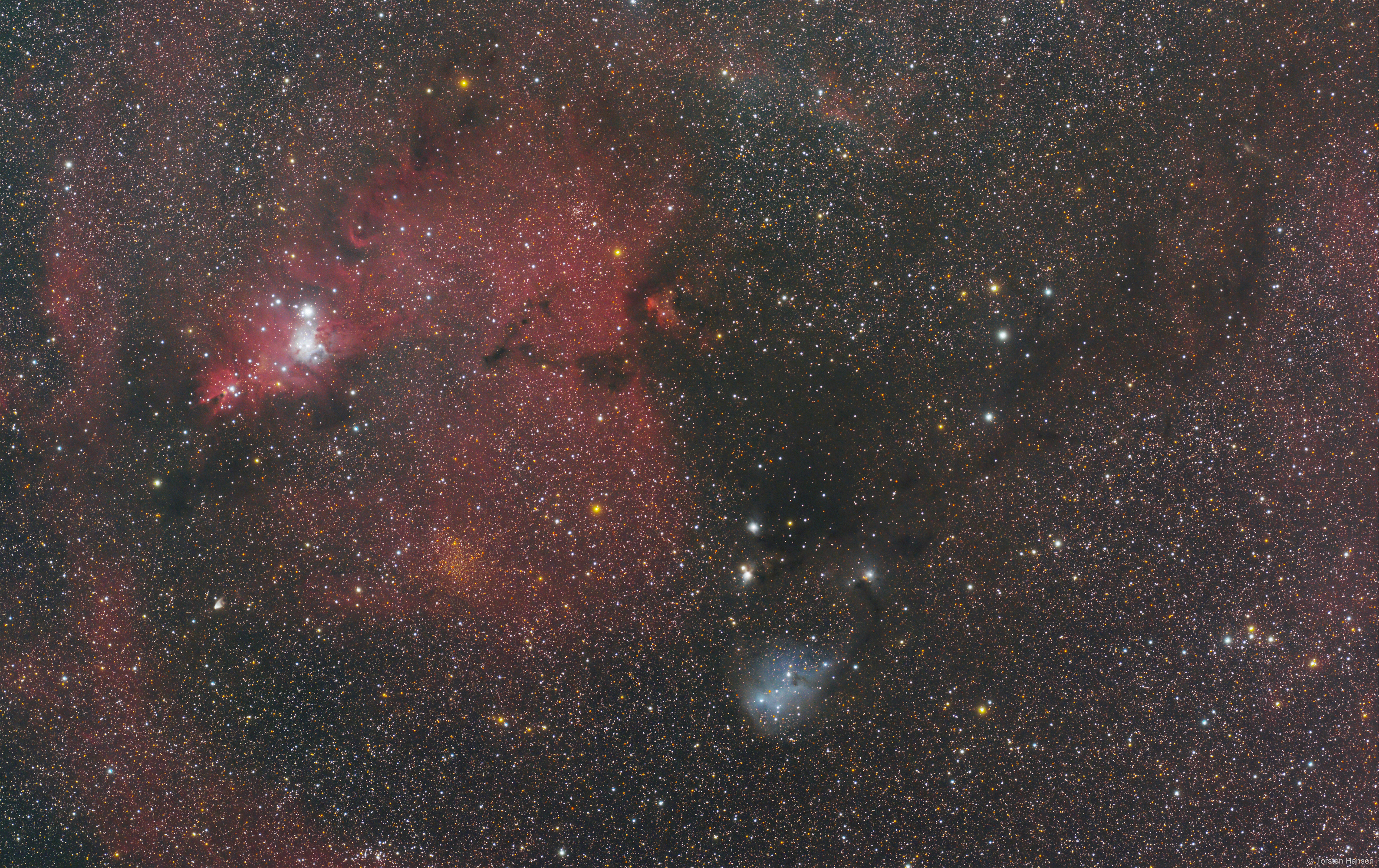

Ja genau, das kannst Du auf den Lacerta-Seiten durch Bildbeispiele leicht nachvollziehen.
Diese Probleme macht der Multiflattener nicht, und im Vollformat über das gesamte Feld sehr schöne Sterne (habe selber einen)!
Die etwas längere Belichtungszeit sollte heutzutage kein Problem darstellen. Ich kann jedenfalls nicht klagen.
Eigenes Bildbeispiel mit EOS 6Da: http://www.aau.telebus.de/Ver_7/use...20228/Region15MonTrumpler5D20220228A6MPv4.jpg
Torsten

Hallo Leute.
Bin gerade mal in diese interessante Forumsdiskussion hinein gestolpert.
Ich kann das was Andreas geschrieben hat voll und ganz bestätigen.
Ich nutze den kleinen FS-60CB auch in dieser Kombination für Astronomische Beobachtungen und Natur .
Bin nur visuell unterwegs und genau da hat der kleine seine Stärken !
Roland

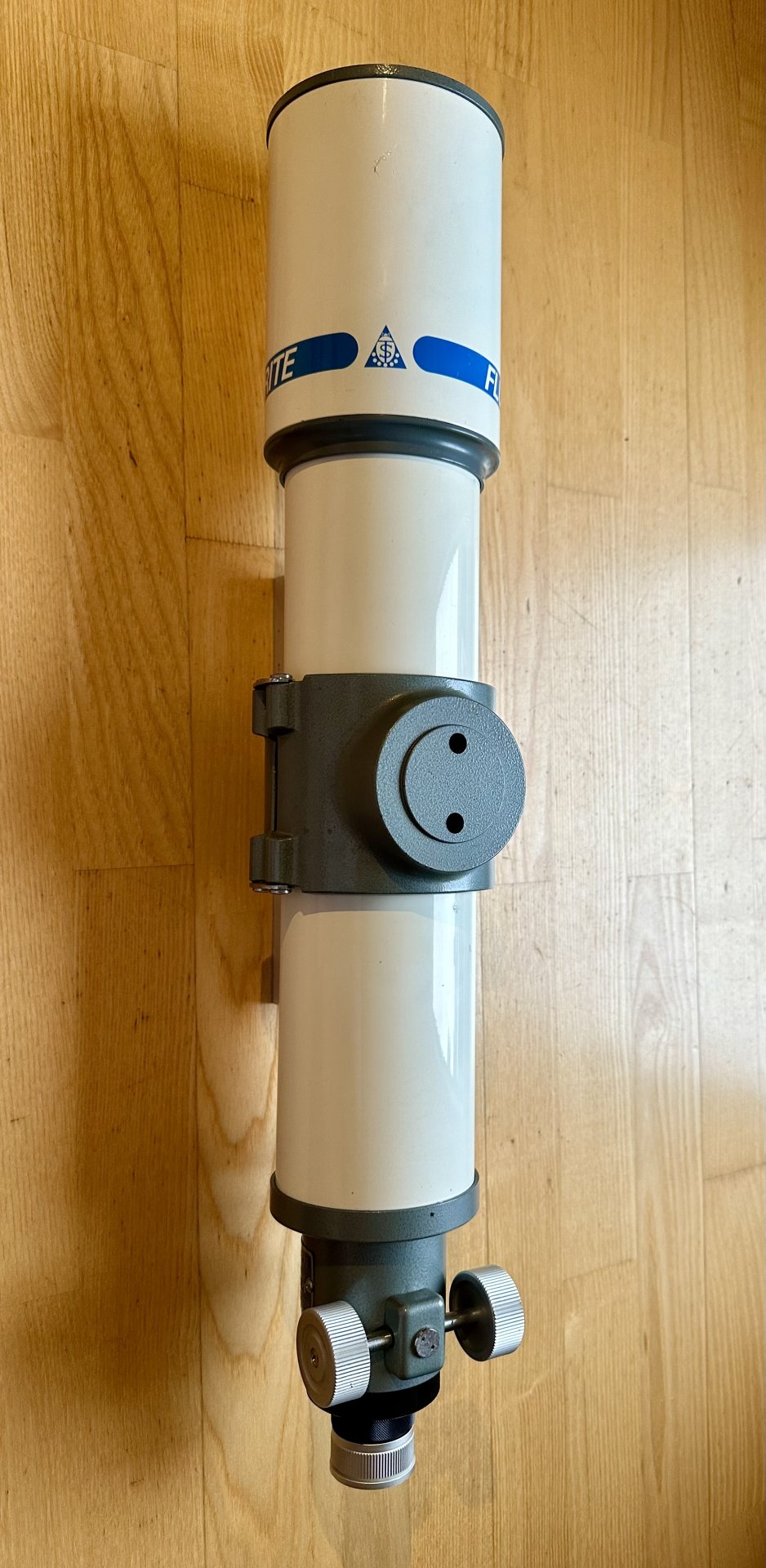

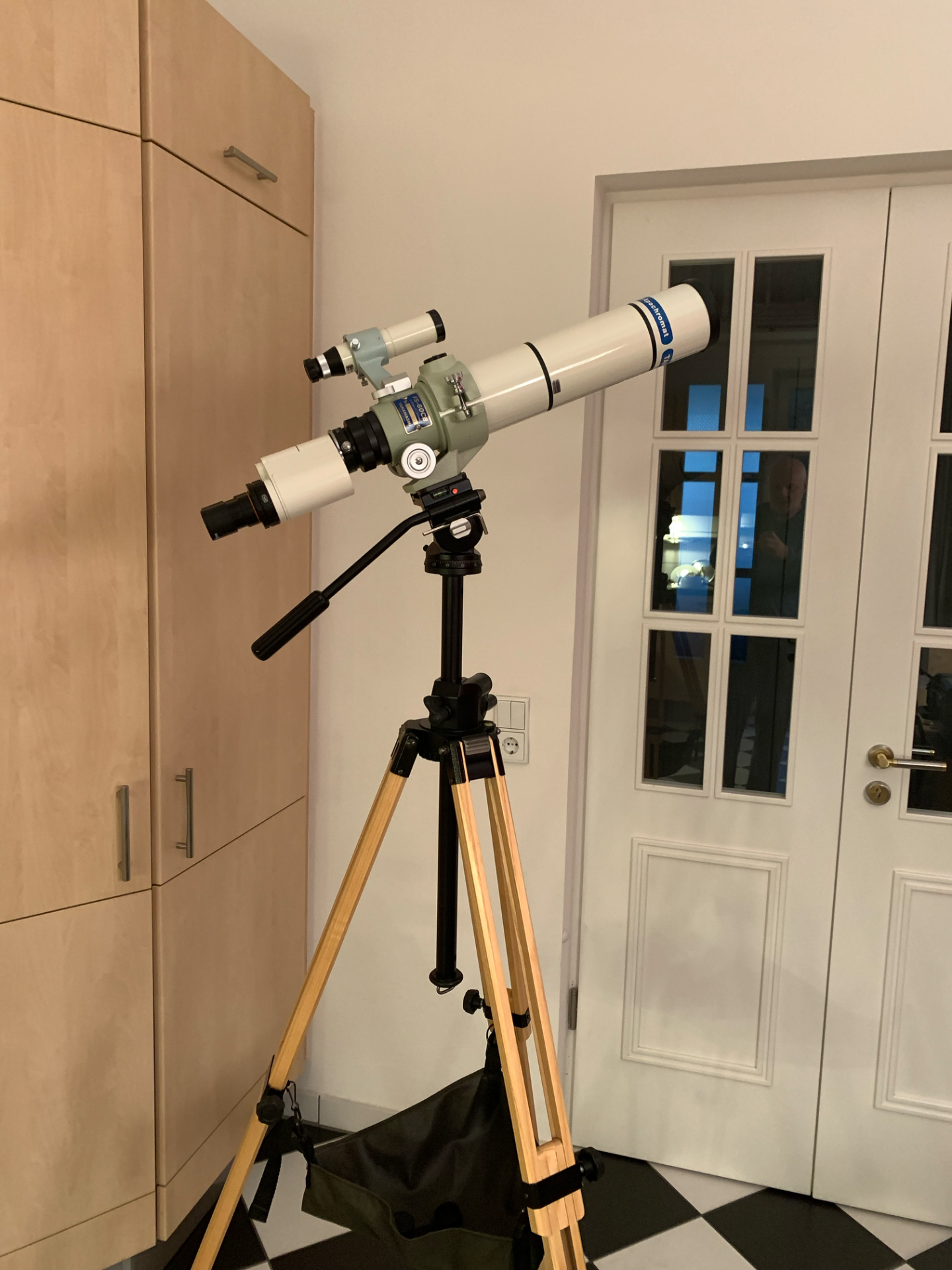

Mein Favorit als visuelles Reiseteleskop: Immer dabei der FS60 CB mit einem sehr kurz einschiebbaren Berlebach 823 Stativ und dem Berlebach Neiger 553.
Bleibt zu hoffen, dass Takahashi unserer Astrogemeinde lange erhalten bleibt und weiterhin wertige Qualität liefert ...
Roland
