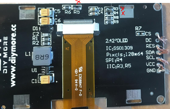

es gab dann ein problem mit 3 oled 2,4 screens
augenscheinlich alle kaputt. ich habe nun den
versuch gemacht mit den kleinen screens und
nachdem die zwei widerstände abgelötet wurden
läufts. danke an die mitleidenden.

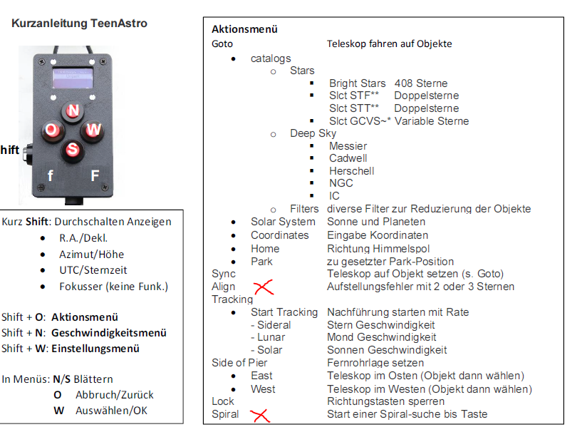

Moin, noch ne Frage. Bei mir im Menü fehlen Align und Spiral. Habe eine mini. Gibts das nur beim grossen Bruder?
Moin, noch etwas: wenn ich mich recht erinnere: in der FS-2 gibt es das nützliche feature die Richtungstasten zu vertauschen durch gleichzeitigiges Drücken von OST-WEST bzw. NORD-SÜD - ist das implementiert oder im Plan ?

Meine jedoch zeigten ein Bild, dann nach x Stunden gingen sie aus. Manchmal nach 20x ein/aus
wieder an. Final jedoch wieder aus. 3 gleiche screens bestellt und ausprobiert. Immer das gleiche.
Immer mit hin und herschicken an meinen Lötexperten. Jetzt hatte er+ ich die
Nase voll und ich habe mir selber 1,3' bestellt und eingebaut. A0 wieder unbeschaltet/ohne Widerstände
wie im Original. Alles gut. Bekommt demnächst ein neues Gehäuse mit kleinem Ausschnitt
und gut iss.
So sieht die 2,4 jetzt aus. Die kabel waren natürlich auch korrekt angeschlossen. A0 richtig
beschaltet. Strom auch.
LG Arno

Wenn 3 Bildschirm gehen kaputt dann ist etwas prinzipiell falsch. Bei hardware Design oder bei Anwender. Wir werden es nie wissen und es ist sehr Schade. Wenn es am design liegt dann wird man es wieder schnell hören ( noch weitere Kaputt display), wenn es am doku liegt dann wird es Manchmal passieren.

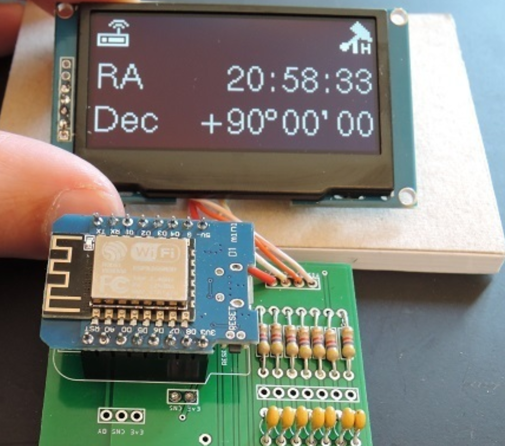

ich habe in der group dieses Foto gefunden und frage mich
was das für ein 2,4' Display ist welches augenscheinlich keine A0
Beschaltung hat. Bei mir waren an GND+3,3V zwei Widerstände
nötig und die Displays haben immer nur kurze Zeit funktioniert.
