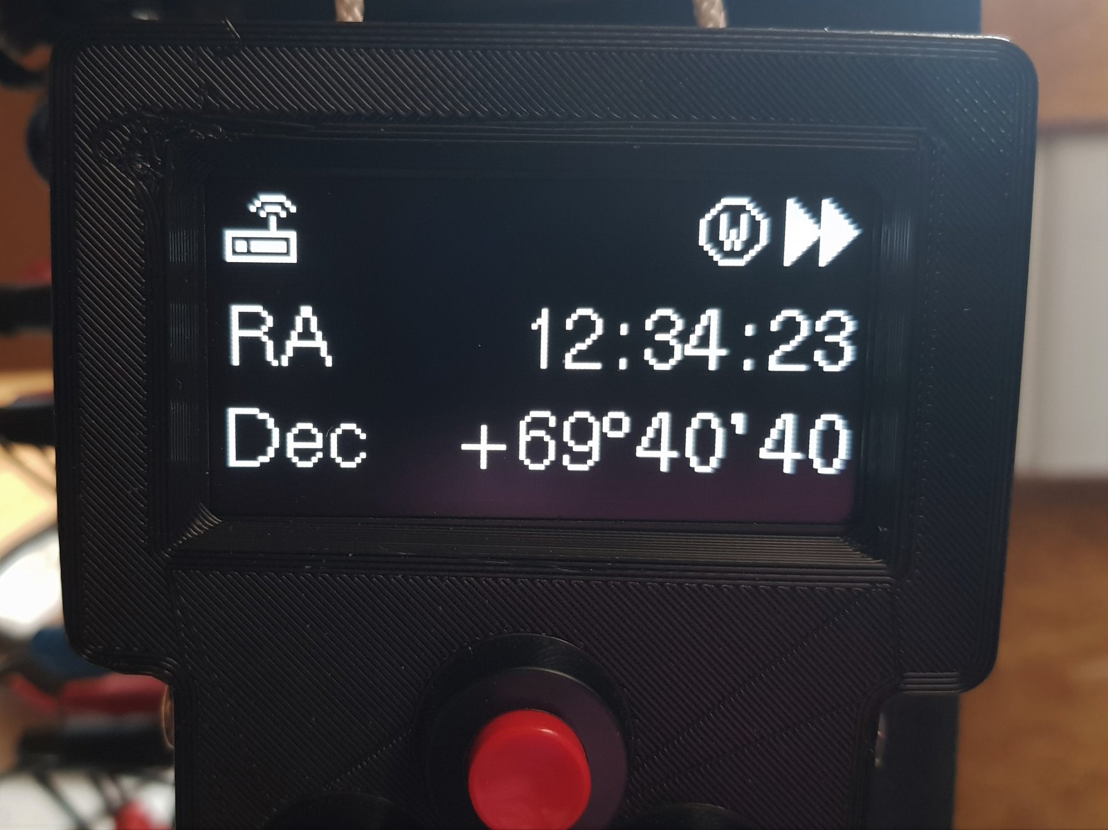

Hallo ,
habe folgendes Problem:
Nach einem GoTo sind nach erreichen der ausgewälten Position die Richtungstasten blockiert.
Das ist bei zwei Steuerungen (beide 2.4.1) und mit zwei SHC, einmal mit kleinem und einmal mit großem Display der Fall.
Ich habe Steuerung und SHC mehrfach getauscht.
Es ist unerheblich ob ich aus der Home-, der Park - oder sonst einer Position heraus den GoTo anstoße.
Ebenfalls spielt es keine Rolle ob ich mit der Handbox oder mit CdC arbeite.
Die Montierung fährt aber mit sideraler Geschwindigkeit weiter.
Da ich davon ausgehe dass der Fehler irgendwie mit mir zusammenhängt (falsche Eingabe, falsche "Bedienung...... ), ich aber am Ende meines Lateins bin, hoffe ich auf Hilfe hier im Forum.
Die "Shift-Taste" hat übrigens volle Funktion und das Ganze habe ich mit der Softwarefunktion 1.1.4, 1.1.5 sowie 1.2b getestet. Immer mit gleichem Ergebnis.
Jetzt schon mal vielen Dank und
bleibt gesund
Walter
Dieses Bild am SHC ist dann zu sehen.
Charles
Mitglied
Die Steuerung glaubt dass das Goto nicht abgeschlossen sei. Kannst du bitte mir die Einstellungen Deine Montierung geben?
Hattest du immer das Problem oder ist es plötzlich gekommen?
walter_schmitt
Mitglied
Hallo Charles,
sitze gerade in meiner Sternwarte und habe nochmals ein GoTo aus der Park-Position auf die Sonne ausgeführt.
Mir ist es schon ein wenig peinlich sagen zu müssen: PERFEKT !!!!!!!
Alles so wie man es erwartet. Ich werde jetzt die Hände in Schulterhöhe nehmen und hoffen dass alles so weiter läuft.
Version ist z.Zt. 1.1.4
Trotzdem vielen Dank für deine schnelle Antwort. Sollte sich nochmals was ändern melde ich mich :)
An alle ==> bleibt gesund
Walter
