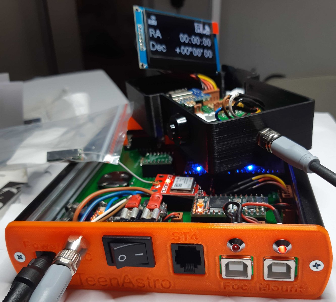

Hallo Charles,
die 2 LED´s über den USB-Anschlüsse blinken schnell beim Start den TeenAstro und werden dann dunkel. Die LED´s auf den Tennsys und den TMC5160 sowie GPS-Modul leuchten. Bei den Tennsys wurde diese erst angeschaltet nachdem die außen liegenden LED´s aus gingen.

Habe jetzt auf Beta upgedatet und was muss ich sagen? Es hat geklappt, zumindest soweit geklappt das ich die erwartete RA/DE-Anzeige im Display bekomme (siehe Foto)
@Charles: Du hast gesagt dass die LED´s für Foc. u. Mount nach dem Start dunkel werden müssen. Wie Du am Bild siehst leuchtet die Anzeige für die Mount-Tennsy! Ist das soweit korrekt oder muss ich noch etwas ändern?
Grüße, Tom

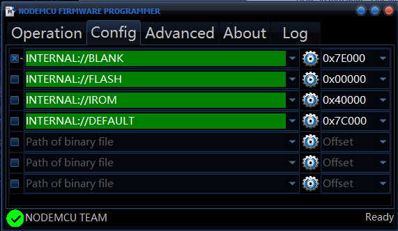

Hallo Tom,
bitte mach das was ich jetzt aufgeschrieben habe
beide Teensy rausnehmen
D1-mini Modul bitte auch raus
D1mini modul mit ESP8266Flasher.exe löschen
in der config bitte die Register angeben
INTERNAL://BLANK 0x7E000
INTERNAL://FLASH 0x00000
INTERNAL://IROM 0x40000
INTERNAL://DEFAULT 0x7C000
und Flashen !
danach Flash bitte mit der Software FlashESP8266.exe alle drei Speicherbereiche 1MB,2MB,4MB
so jetzt ist der D1mini wie neu
die beiden Teensy Module aus dem Software Archiv
Bitte 1.1.9 nehmen und die 1.1 Version auf alle drei Module aufspielen
Achtung: bitte achte drauf das alle *.hex und *.bin aus dem Verzeichnis sind 1.1
Wenn alles läuft dann die Beta aus 1.1.9

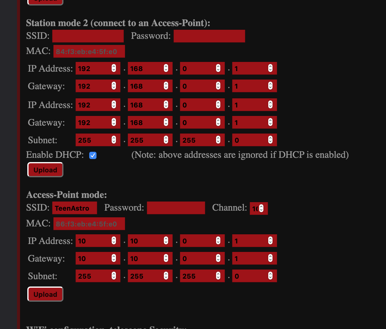

Das D1mini Modul ist was WLAN angeht sehr einfach gestrickt und mag keine weiteren Netze in seine Umgebung.
Habe bei mir das WLAN Home Netz abgeschaltet um die WLAN Programmierung als Client im meinem Netz programmiert
und als Access Point 10.10.0.1 angegeben und auf Channel 10 gewechselt.

Wenn es der Flasher wie im Bild dargestellt ist habe ich den D1 mini über den Button "Restore default" zurückgesetzt und die angegebenen Registerdaten geflasht.
Anschließend dieses flashen auch auf die Bereiche für 1MB, 2MB u. 4MB durchgeführt. Danach alle Module über TeenAstro-Uploader neu bespielt und getestet. Das Beta werde ich zur Zeit nicht einspielen.
