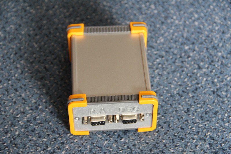

(y)Ich habe mich beim Bau an die div. Anleitungen gehalten.

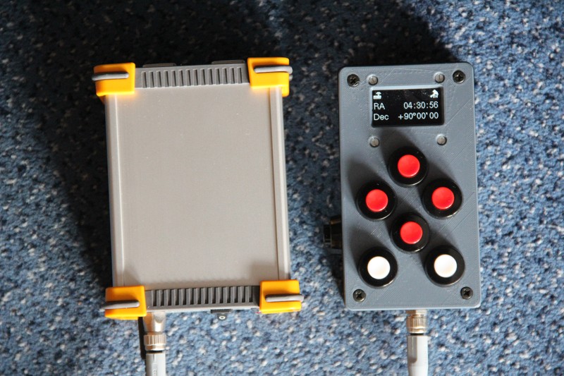

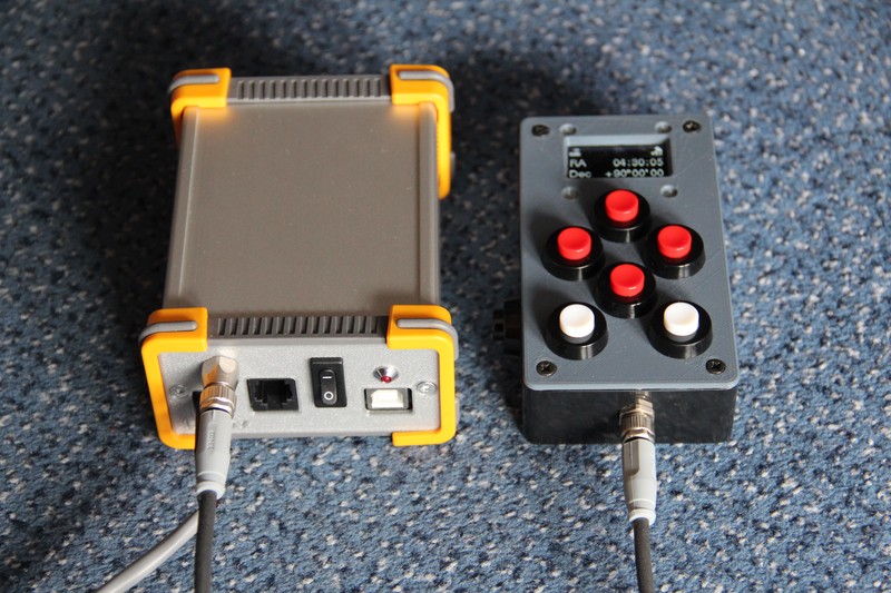

Ich habe den HandController 2.4 nachgebaut. Mit der Einbaubuchse von Reichelt Elektronik sind die Leitunge Braun und Weiß vertauscht. So kommt der Fehler " not connected". Sonst läuft alles super.Doku ist aktualisiert worden. Bitte prüfe ob es in Ordnung ist.
