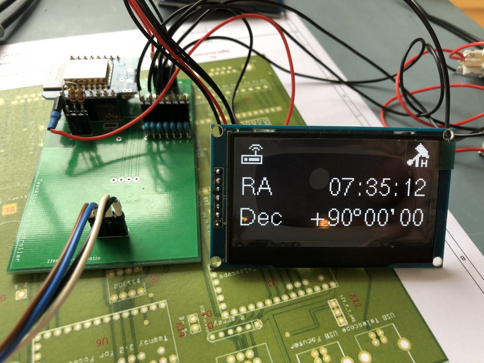

Ich habe auf der TeenAstro und auf der SHC die gleiche Version 1.1.5 drauf. Da ich 2 Display 's gekauft habe, möchte ich ausschließen das beide defekt sind. Beide Anzeigen sind dunkel.
Hast du die wiederstand auf dem Display um gelötet? Es ist notwendig damit er lauft im i2c mode.
Vieleicht ist der wemos defekt.

Habe mal die 1.2 beta Version aufgespielt, auch hier bleiben die Display`s dunkel.
An den Display habe ich keinen Widerstand umgelötet, welcher Widerstand ist das.
Hallo Charles,
nach dem Umbau der Display - Anzeige funktioniert das Display einwandfrei, vielleicht sollte man einen Hinweis auf den Umbau bei der Anleitung zur SmartHandController 0.1 2.4OLED verweisen.
Ja ich habe gestern gesehen dass die Einweisungen fehlen. Schön das es jetzt tut :p

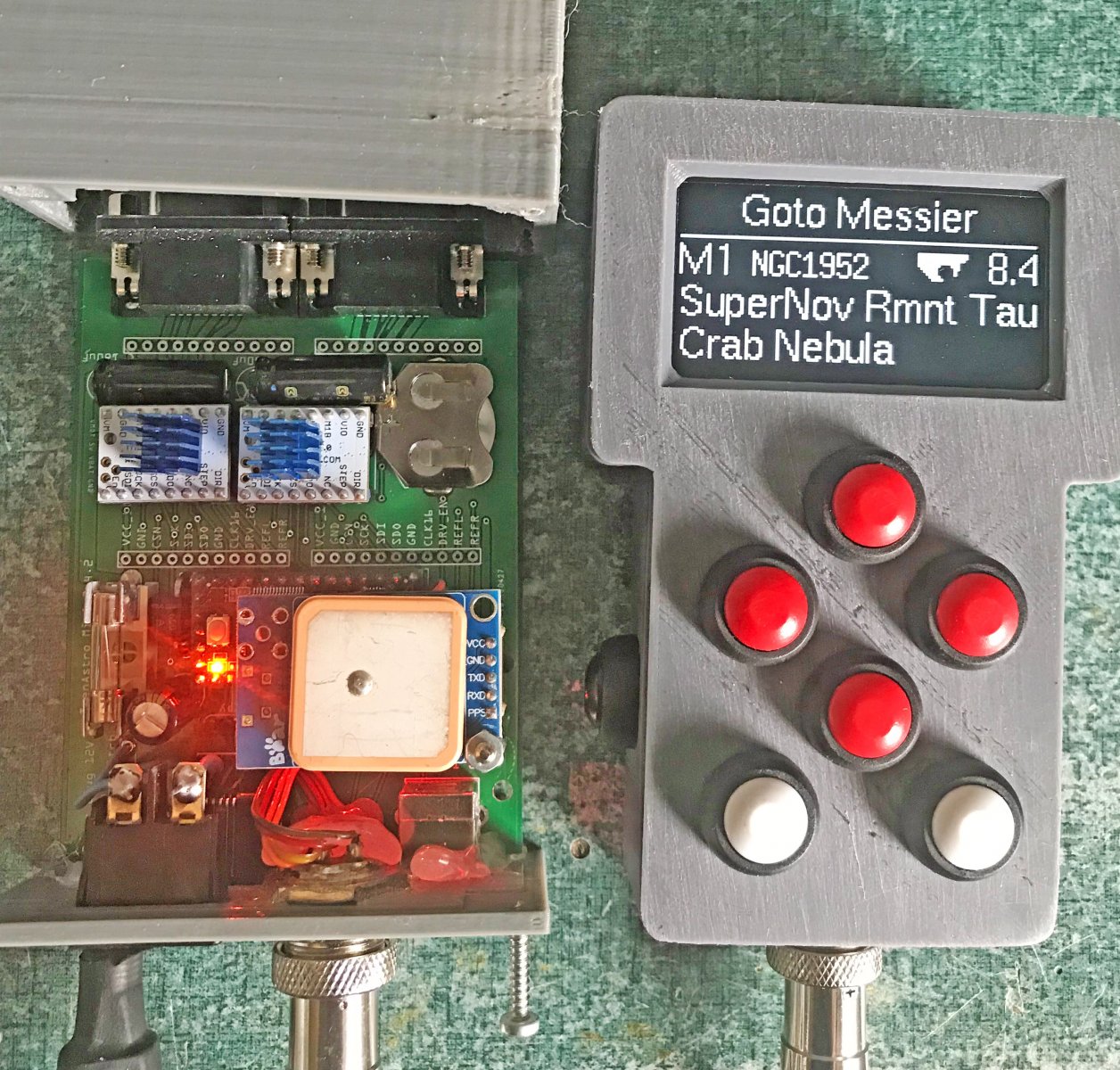

Meine TeenAstro Mini low-cost Version - macht das was erforderlich ist. Incl. GPS und großem Display. Charles du bist Spitze
Danke Gerfd, die Zeit bei euch im Hannover war sehr schön, danke nochmal für deine Gastfreundschaft :D

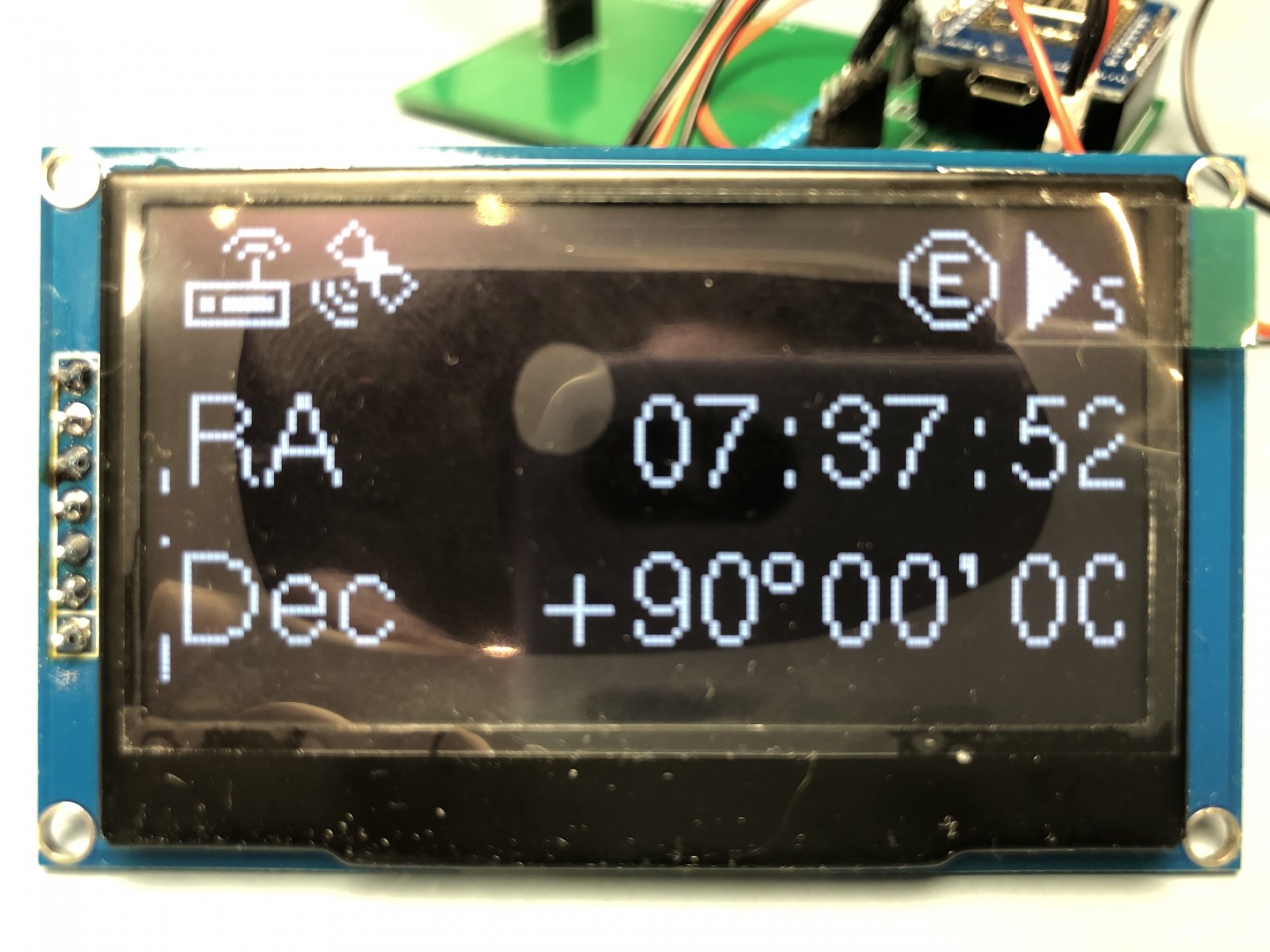

habe alles zusammen gelötet... funktioniert SUPER aber das 2,4" OLED hat links eine vertikaler Zeile die Rechts gehört verschoben. Habe ich was falsch gemacht ?
LG Gregor
Hallo Gregor,
die beiden 10K Widerstände im HandController eingelötet? (R9,R10 in X21)
Andreas
Hallo Andreas,
ja das habe ich, aber dann geht der D1mini ESP8266 in Störung "die blaue LED blinkt und nichts geht mehr".
LG Gregor
die beiden 10K sind etwas "komisch" zu löten, müssen sich oben treffen.
Andreas

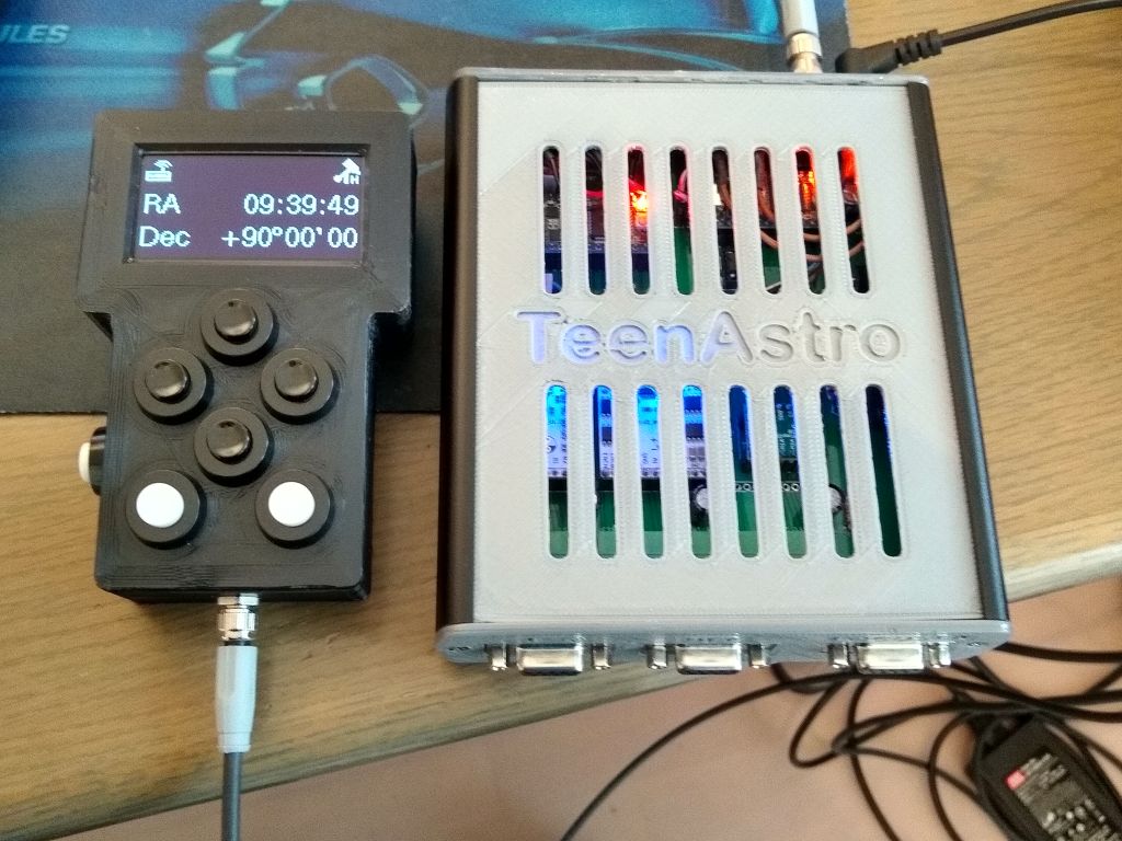

Wollte mal meine Teenastro vorstellen. Ist, wie Ihr seht, eine 2.4.1 mit Handbox und großen Display.
Ich habe die TMC 5160 BOB für die Stepper und einen TMC2130 für den Focuser eingesetzt. Dank der guten Dokumentation hatte ich keine Probleme die Steuerung in Betrieb zu nehmen. Im August habe ich schon
etliche Stunden damit belichtet und bin richtig begeistert von der Bedienung und Präzision. Einzelbelichtungen
von 15 Min. sind absolut problemlos möglich.
Klaus
