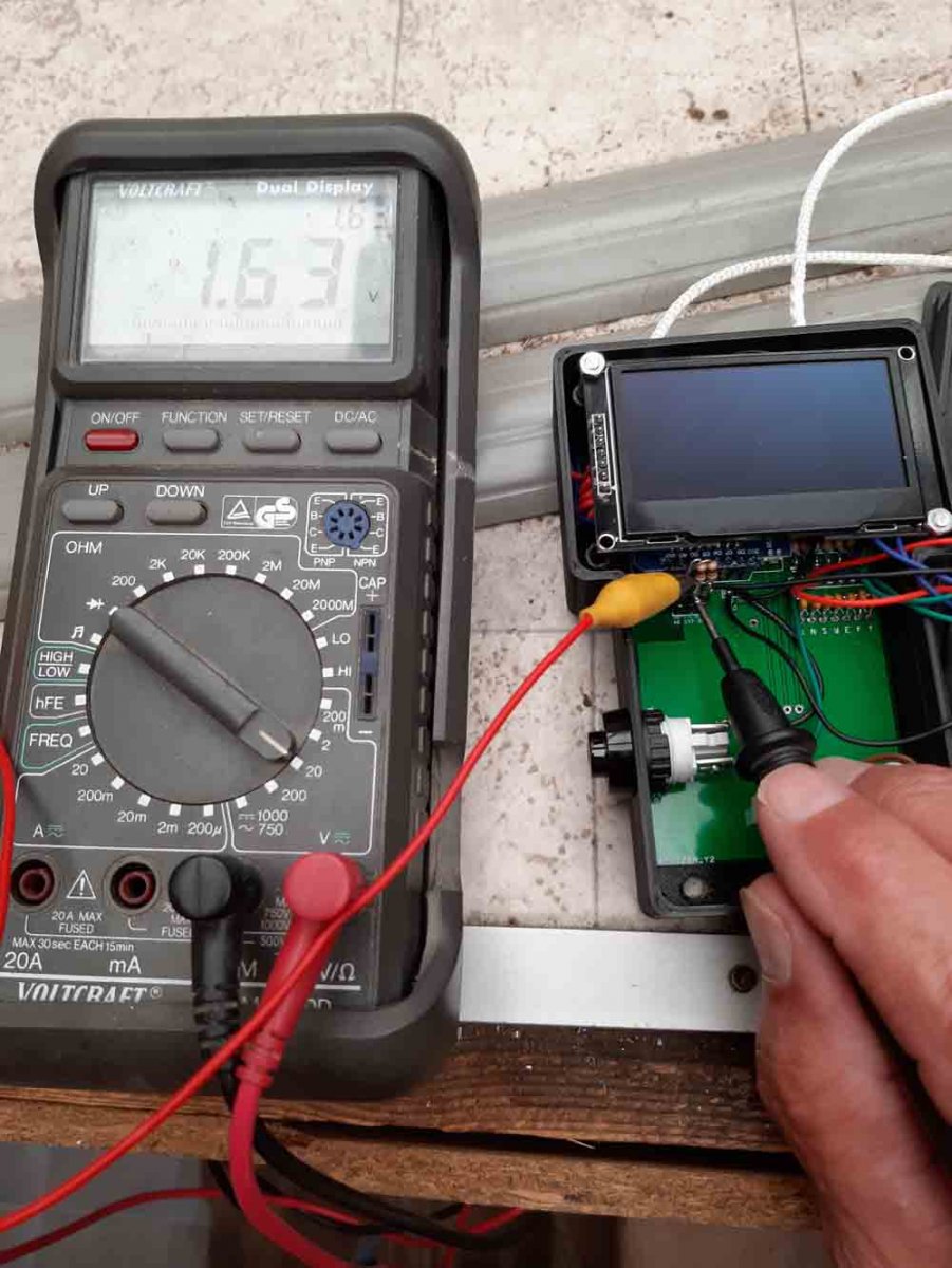

ich habe eine Problem mit dem neuen Display SSD1309 2.42" inch OLED White Display 128x64.
Auf dem Display wird nichts angezeigt, die Anschlussbelegung habe ich mehrfach überprüft.
An VCC liegen +5V an und an RES/RST habe ich +3,3V gemessen. Die Pin`s DC und CS sind nicht belegt.
1,63 V
