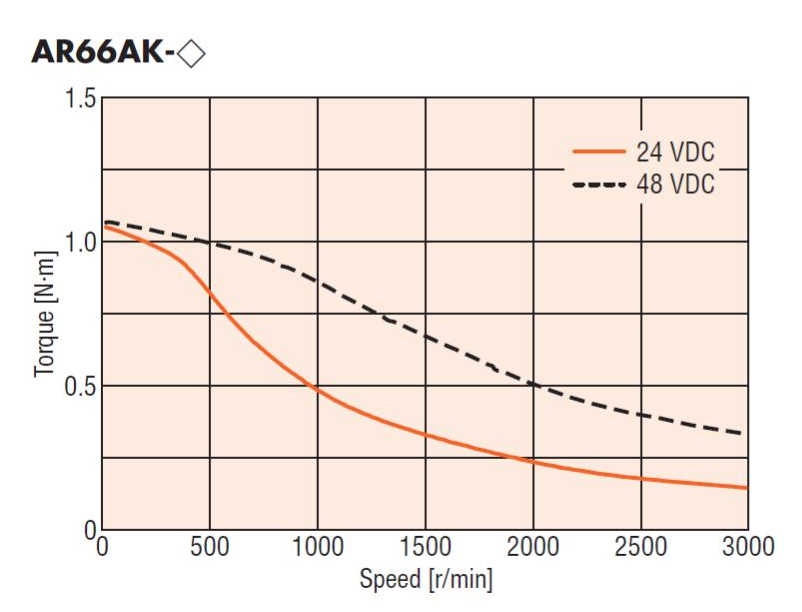

Ich hänge ein Bild von meinen Oriental-Motoren dran. Dort sieht man schön, dass bei niedrigen Drehzahlen das Drehmoment unabhängig von der Betriebsspannung ist. Schaut man sich aber das Drehmoment z.B. bei 2000 Rpm an, sieht man, dass bei der doppelten Betriebsspannung das Drehmoment auch doppelt so groß ist.
