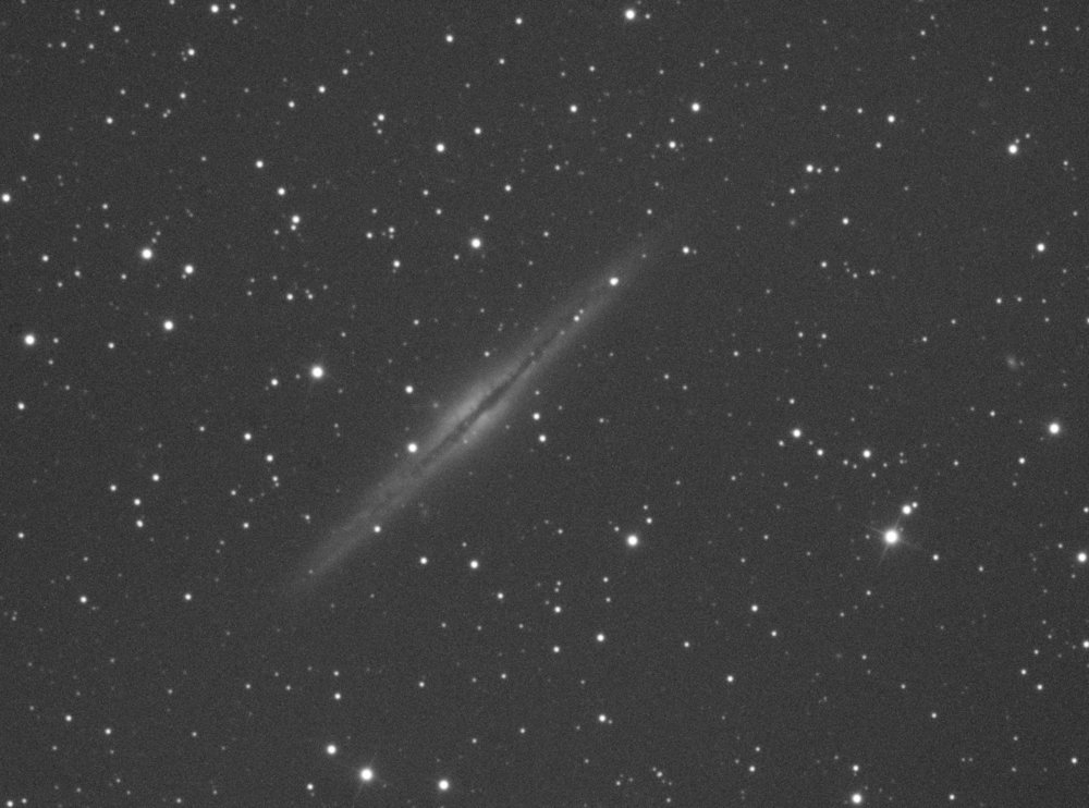

Schau mal dieses Raw bild an:
1x240s Belichtung mit Guiding , Sampling: 0.47" pro pixel, mit einer G11 ohne vorstufe Getriebe und microstep 16 interpoliert 256.
104678

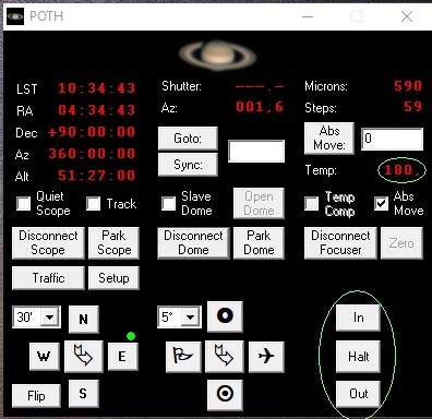

Hallo Charles, jetzt bin ich endlich dazu gekommen den DS18B20 dranzulöten. Es funktioniert auf Anhieb!:D
Beim TeenAstroServer wird der richtige Wert angezeigt.
Im ASCOM POTH wird statt 18° 180° angezeigt. Wenn man das weiss, ist es kein Poblem.
Der Nichtwissende könnte aber vermuten der Focuser brennt.;)
104887
Leider kann man den Focuser mit POTH noch nicht bedienen, die in/out Buttons reagieren nicht.
Auch beim Server kann ich die Bedienbuttons mit einem Touchscreen(Tablet, Sartphone) nicht benutzen, mit Laptop und Mouse funktioniert es aber super. Ich nehme an, das liegt an der Mouse-Simulation der Brows... ha! Während ich das hier schrieb kam ich drauf. Es liegt am Android-Firefox
Im Chrome funktioniert es prima!

die 180 es liegt wahrscheinlich am ASCOM probiere mal "." als comma symbol zu definieren im windows. Ich verstehe überhaupt nicht, warum "." nicht die EU norm ist. Naja im 1789 gab es kein computer :p
Punkt, Komma, Strich - Ich lass es jetzt mal lieber wie es ist... o_O
Komischerweise nimmt POTH jetzt mein ',' --> Komma wieder. Und zwar auf zwei verschiendenen Rechnern.

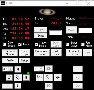

Aber mich würde wirklich mal interessieren, warum immer E angezeigt wird wenn dass Teleskop nach W schaut und umgekehrt. Ich habe heute alles mögliche versucht um das herauszufinden und war schon kurz davor die Motorkabel umzulöten - aber das kann ja eigentlich nicht sein.
104892
Azimut 294° liegt doch im Westen. Der grüne Punkt steht aber bei Osten und auch im SHC steht Osten.
Oder verwechsle ich da was?
Gruß, Henri
Hallo Henri,
hier findest du Antworten:
https://ascom-standards.org/Help/Platform/html/T_ASCOM_DeviceInterface_PierSide.htm
https://ascom-standards.org/Help/Platform/html/P_ASCOM_DeviceInterface_ITelescopeV3_SideOfPier.htm
und lese auch diese document:
Pointing State and Side of Pier - Help for Driver Developers
A further document, "Pointing State and Side of Pier", is installed in the Developer Documentation folder by the ASCOM Developer Components installer. This further explains the pointing state concept and includes diagrams illustrating how it relates to physical side of pier for German equatorial telescopes. It also includes details of the tests performed by Conform to determine whether the driver correctly reports the pointing state as defined above.
Hallo Charles, jetzt verstehe ich das Ganze - vielen Dank für die Links. Sehr aufschlussreich.
Ich hatte gestern wohl viel zu sehr die AZ Gradzahlen der Kuppel im Blick als die GEM selbst.
Der erste Link sagt eigentlich schon alles aus:
"E" bedeutet Montierung(Gegengewichte) im Osten, Teleskop blickt nach Westen.
Schönen Sonntag noch, Gruß Henri

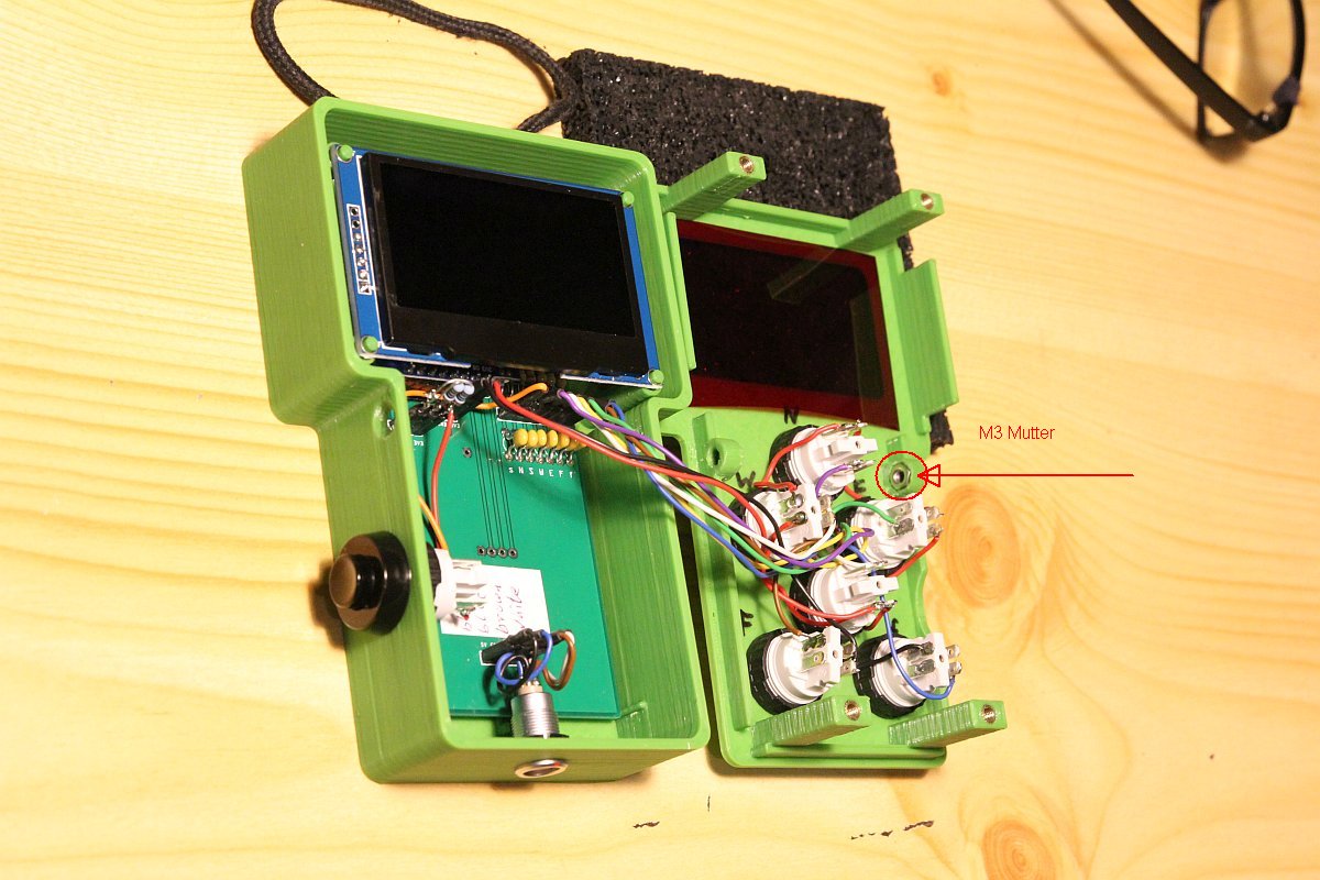

Hallo, ich habe das Gehäuse SHC für das große Display etwas stabiler gemacht, der Deckel hatte sich in der Mitte wenig verzogen. Das kann jetzt so nicht mehr passieren:
105756
105757
Hier sind die STL Dateinen zum download:

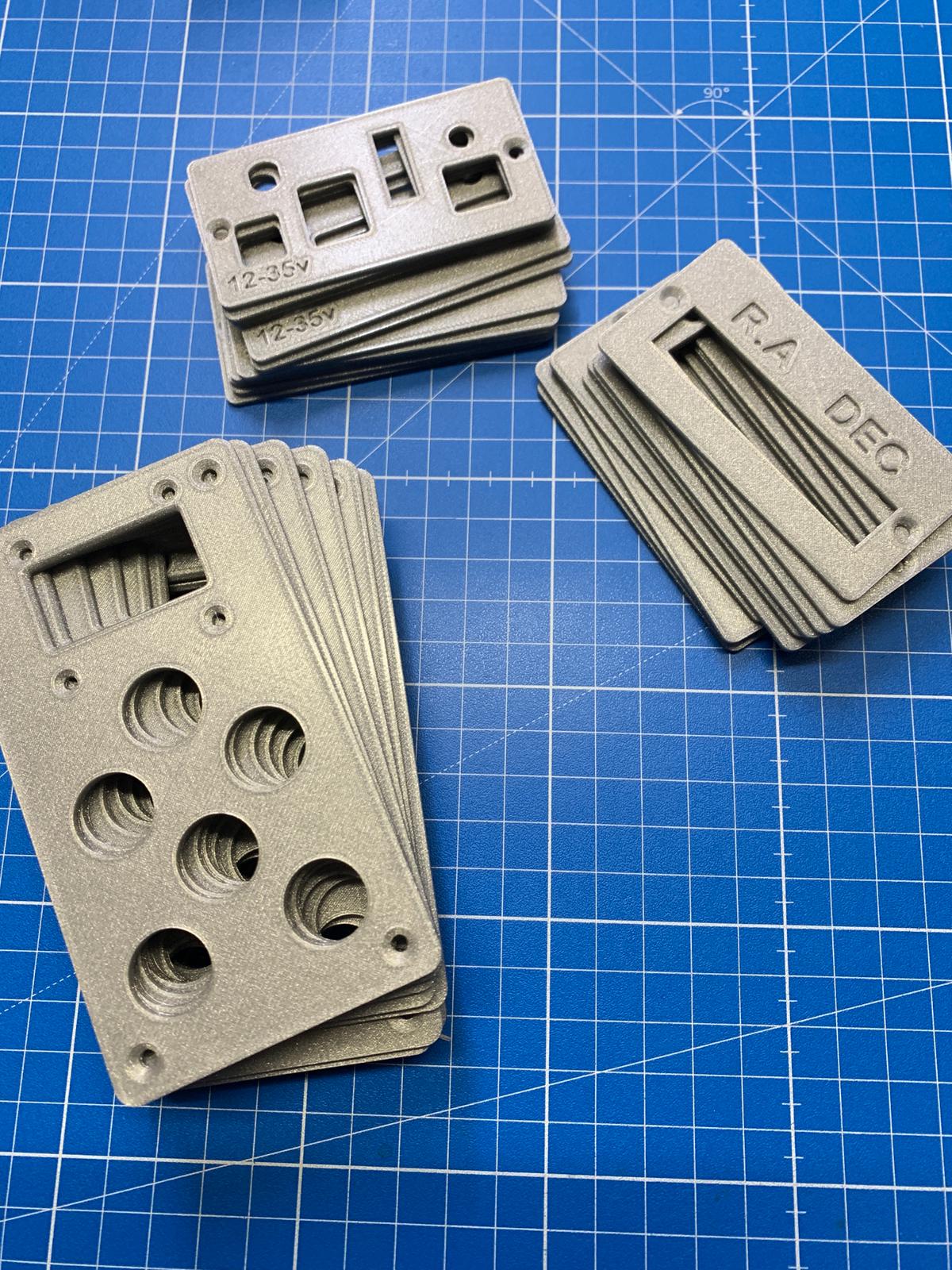

Unter dem Link: TeenAstro ein onStep projekt hat schon Dirk gefragt und anscheinend noch keine Antwort erhalten, zumindest habe ich sie nicht gefunden. Da mich die Antwort sehr interessiert würde ich gerne in Erfahrung bringen wo man diese Gehäuse-Schienen bekommt.
Grüße, Tom
[IMG alt="105756"]https://forum.astronomie.de/attachments/img_8320-jpg.105756/[/IMG]
[IMG alt="105757"]https://forum.astronomie.de/attachments/img_8329-jpg.105757/[/IMG]
link
Beste Grüße, Henri

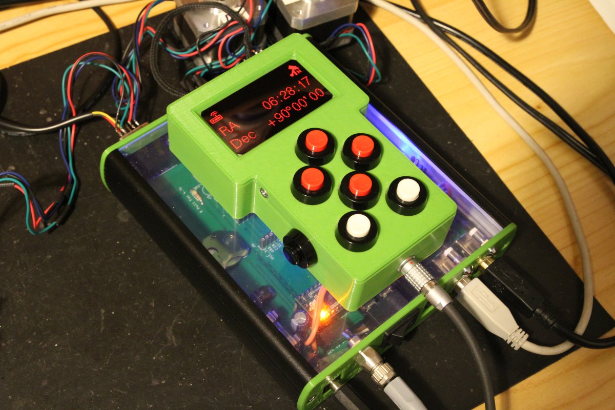

Hallo Henri,
Ich brauche die referenz bei Reichelt für dein LEMO stecker.
Ich mache die doku für dein SHC auf unsere wiki:
https://groups.io/g/TeenAstro/wiki/SmartHandController-0.1-2.4OLED
Ich brauche auch die Referenzen für die Gewinde aus Metal in deiner 3D print.
