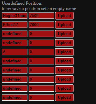

Es gibt ein GOTO mit benutzerdefiniertem Fokus, die Gotos kannst du mit einer sehr hohen Geschwindigkeit einstellen.
Die benutzerdefinierten Positionen sind über den Handcontroller leicht zu erreichen.
SHIFT+FOCUS LEFT und schon sind sie da!
Es ist dann schneller und genauer als mit der Hand und die absolute Position geht nie verloren. Deswegen gibt es ein kleines SRAM um den Wert zu speichern.

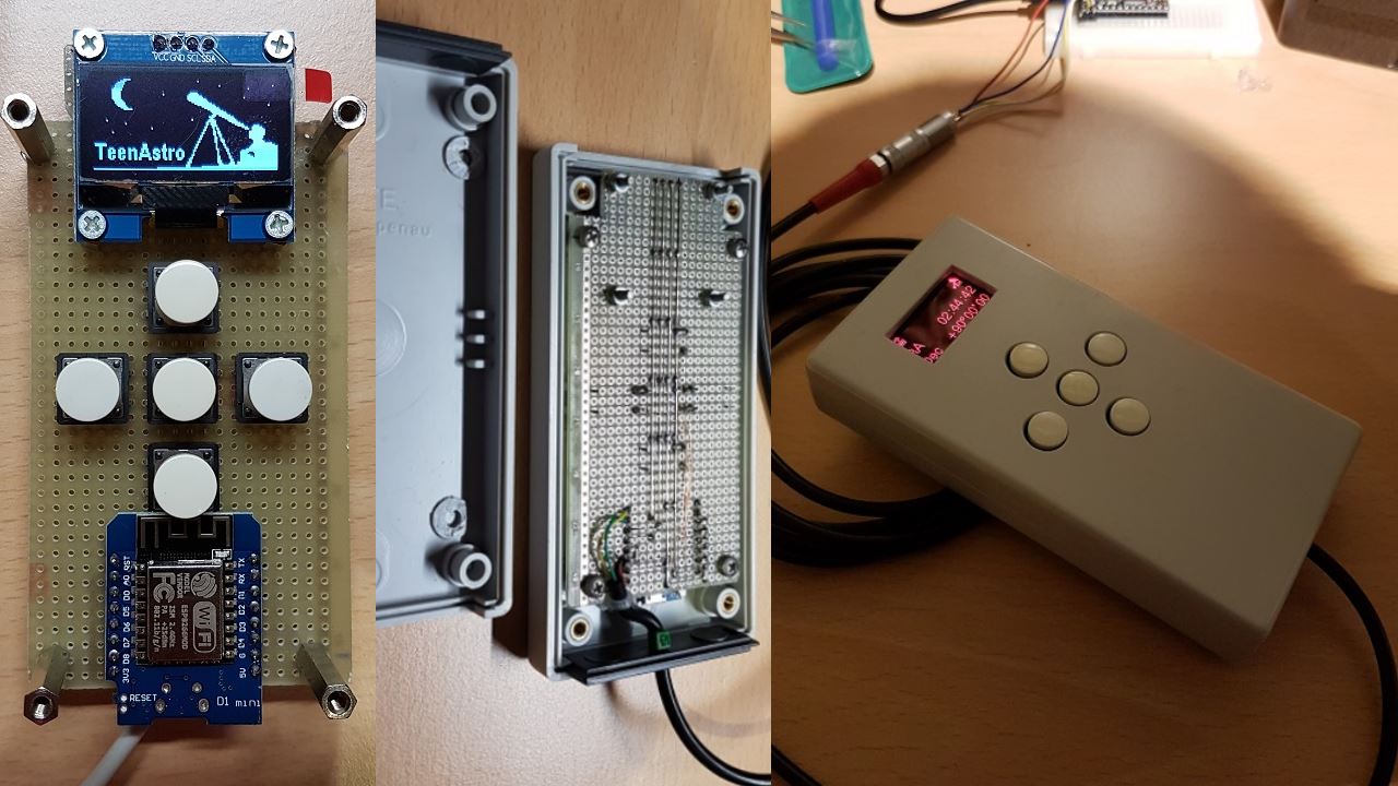

Hallo Zusammen,
mein Handcontroller ist nun komplett.
Vom Aufbau her sind so auf der Front keine Schrauben mehr zu sehen. Die Fokus-Taster habe ich bewusst weggelassen. Die kommen bei Bedarf später dazu.
Die Lee Filterfolie "164 Flame Red" ist unter Sonnenlicht richtig knackig rot. Vor dem OLED hat es einen Rosa farbstich (wie im Foto)
Vg, CS

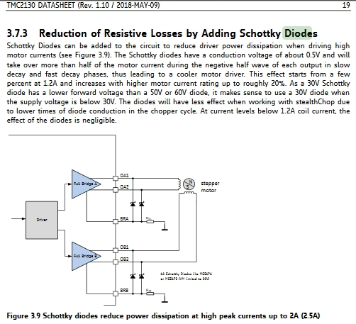

unter Strom sollte man bei Schrittmotortreibern die Kabel nicht abziehen oder anstecken, wenn man keine Schutzdioden eingebaut hat. Das könnte die Ausgangsstufe grillen (das wird auch so von Trinamic propagiert).
Viele Grüße Jens.
Hallo Henri,
kann ich nur bestätigen. Wenn Du die Freiheit haben willst, brauchst Du die Diodenbeschaltung!
Jörg
Hallo Leute, OK ich vermute Zehnerdioden 60V 2A?

ne, keine Zenerdioden, eine Freilaufdiodenbrücke - schau mal bei Trinamic, die sollten da eine Musterschaltung haben.
Jörg

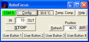

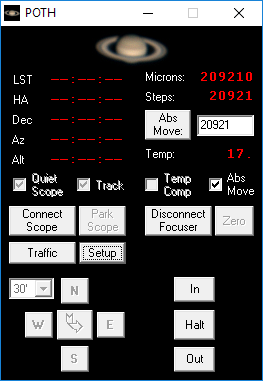

Und noch eine Frage: kenn jemand ein Programm, mit dem ich den Focuser über Ascom ohne viel Schnickschnack einfach steuern kann, z.B. ähnlich diesem hier:
103899
Guide9 funktioniert über die USB-Com der TeenAstro mit lx200 Protokoll. Bei der Verbindung mit ASCOM geht das Programm allerdings mal eben einfach wieder aus - ohne Fehlermeldung. Aber auch das macht nichts, beim fotorgafieren fährt man ein Objekt ja nur einmal an, danach kann man getrost auf Poth umschalten.

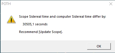

Die Zeit ist nicht richtig eingestellt in deiner TeenAstro oder in deiner PC.

Wie machst du die Verbindung über den ASCOM?
[IMG alt="103899"]https://forum.astronomie.de/attachments/robofocus-jpg.103899/[/IMG]
über den POTH...

Hallo Charles, die UTC in der TeenAstro ist korrekt, in meinem Computer wird MESZ angezeigt, also UTC +2.
Nur die Sideral Zeit wird in der TeenAstro bei jedem Einschalten neu gestartet. Habe ich da eine Einstellung vergessen?
Bei mir werden in POTH die Steuerelemente gar nicht angezeigt.

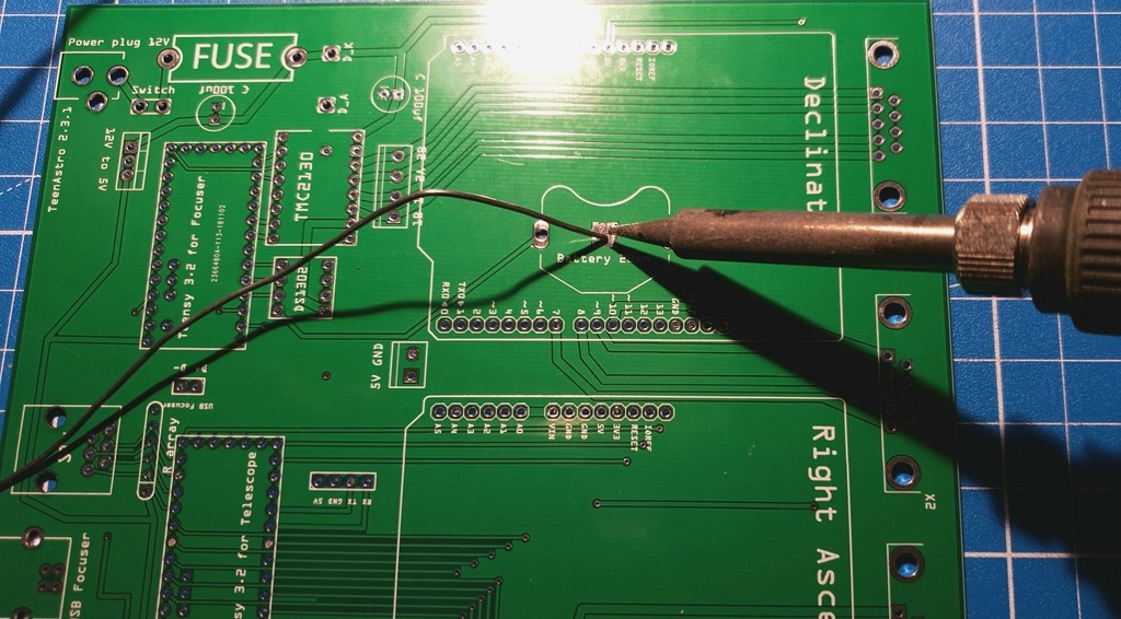

Hallo Charles, vielen Dank für Deine ausdauernde Unterstützung! :)
Also, auf den Lötpad habe ich einen kleinen Punkt gesetzt und das Kolofonium mit Spirithus entfernt. Nun bleibt die Uhrzeit erhalten.
Die Sideralzeit war bei mir falsch, weil ich die Longnitude falsch eingestellt hatte, man kann das mit POTH überprüfen(Site Information).
Nun weicht die Sideralzeit bei mir nur noch um 0,2s ab.
Die Control-Buttons in Pot werden mit dem Button MotionControls eingeschaltet. Habe ich auch nicht gewusst...

Und noch eine Kleinigkeit: bei POTH reagieren die in/out Buttons für den Focuser nicht. Die Position wird richtig angezeit und ich kann auch eine bestimmte Pos. anfahren, nur wenn ich auf die Buttons klicke passiert nichts. Funktioniert das bei Dir?
Ich muss es prüfen :)
