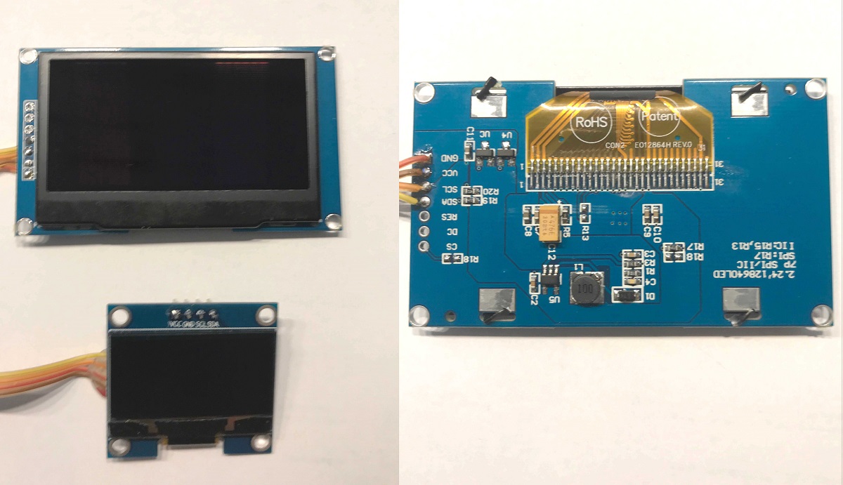

Da habe ich beim Chinaman ein großes Display (128x64 pixel) in der Hoffnung gekauft, dass es einfach mit GND,VCC,SDA und SCL am Handcontroller angeschlossen wird. Das Display bleibt leider dunkel. Hat Jemand einen Tipp für mich?
CS GerdDen Anhang 103247 betrachten
Zu erst musst du die Einige wiederstand ändern! du brauchst IIC interface!
R17 entlöten und R13 und R15 löten

Hallo Gerd, funktioniert das Display schon bei Dir mit der Firmware von Charles?
Habe mir auch gerade eines bestellt.
Gruß, Henri
Hallo Henri, leider nein. Das große Display bleibt nach Softwareupdate dunkel. Da auch WiFi nicht mehr arbeietet musste ich über USB die alte Software wieder laden. Charles wird bestimmt eine Lösung finden. Gruß Gerd
Ja ich muss das teil kaufen am besten in Europa bei eine Firma die sowas "langfristig" verkauft. Sonst es lohnt sich nicht jede 2 Jahre alles wider neue zu machen.
Ich habe bis jetzt kein händler in D. gefunden
ich habe auch im China bestellt (2 Stücke), mit deinem habe ich dann 3 :)
