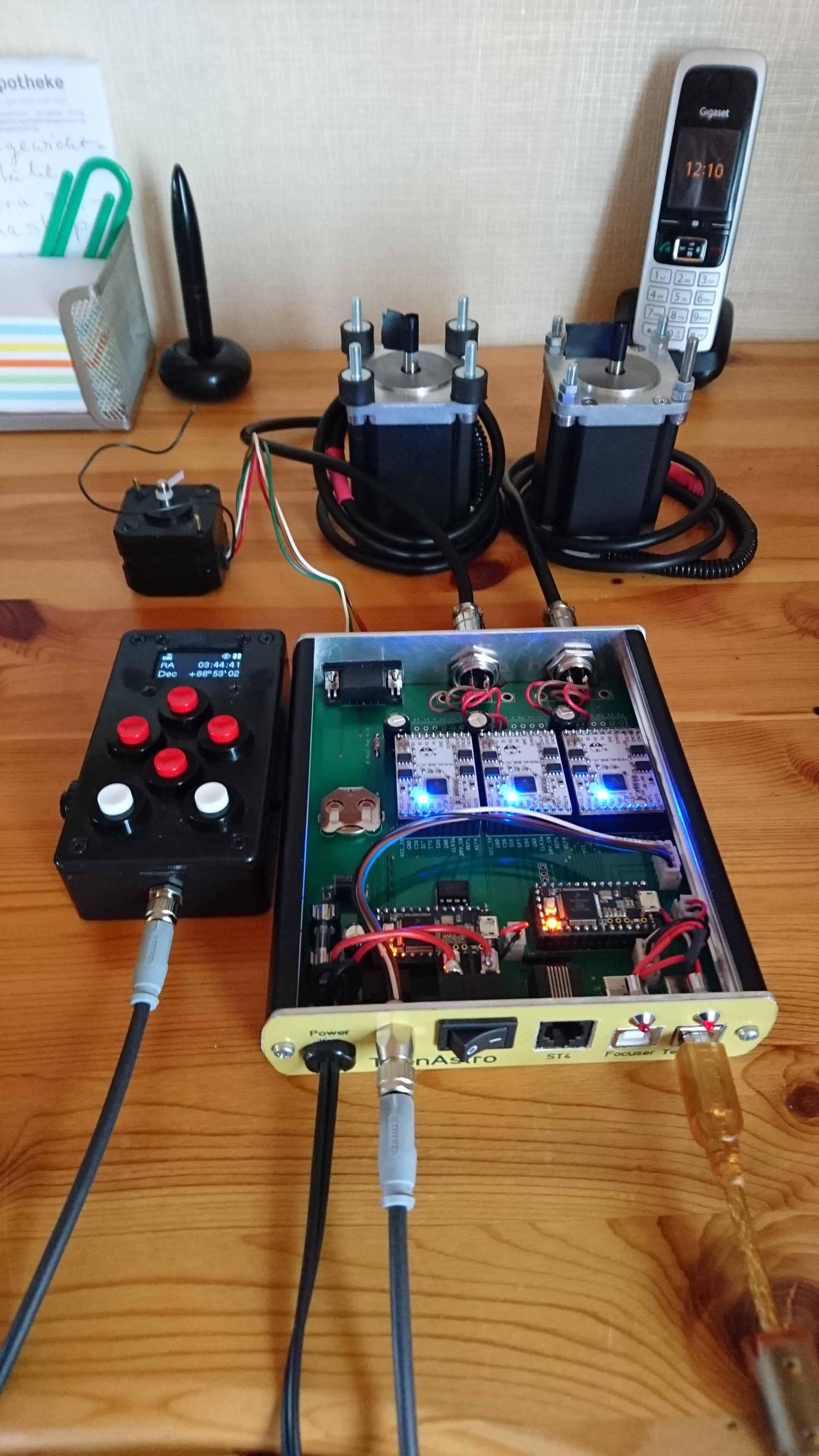

meine 2. TeenAstro-Steuerung (V2.4.1) ist jetzt fertig und funktioniert auch einwandfrei. Nachdem nur noch die Software für den Fokussierer mit dem TMC 5160 BOB gefehlt hat und von meinem Bekannten gefunden wurde, läuft diese nun auch.
Ich werde meine erste Version V2.3.1 mit den TOS 100 und dem TMC 2130 für den Fokusierer abgeben. DSC_0216.JPG
