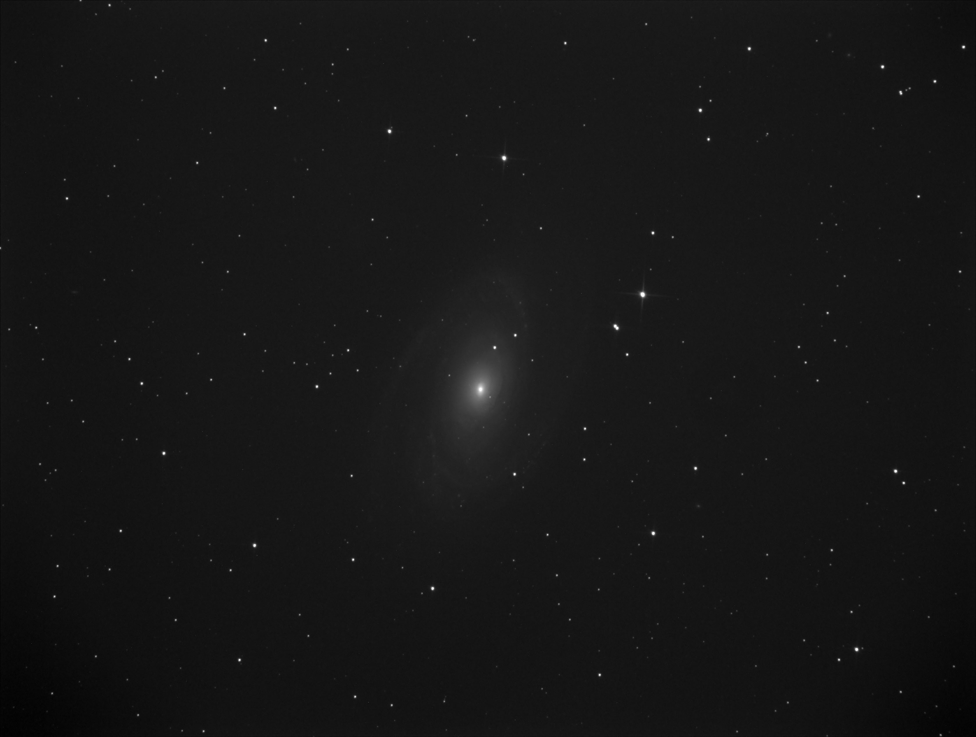

mache zur Zeit meine ersten Aufnahmen mit der TeenAstro 2.4.1. Die Nachführung läuft einwandfrei, positionieren mit CdC geht super.
Das Guiding mit PHD geht auch einwandfrei. Habe nur noch ein kleines Schnittstellen-Problem, beide Programme greifen auf den gleichen COM-Port zu.
Habe mal der erste Rohbild angehängt: 10" Newton f4,8 , Moravian G2-8300FW, 1x300sec, Nachführung OAG mit Lodestar

Das ging aber schnell :)
Um mehrere Software mit TeenAstro zu verbinden du hast 2 Möglichkeiten:
A:
Du benutzt der ASCOM POTH oder HUB, in alle deine Programm
B:
du benutzt den Treiber direct aber mit wifi!
wir haben test gemacht das guiding mit wifi geht sehr gut!
Charles

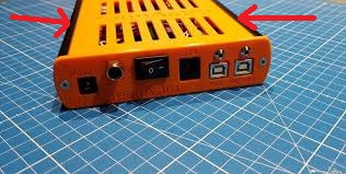

Hallo Charles,
wir drucken gerade das Gehäuse. Bei den Dateien fehlen aber die Seitenteile (im Bild die schwarzen).
Sind die auch gedruckt oder sind das fertige Profile?
