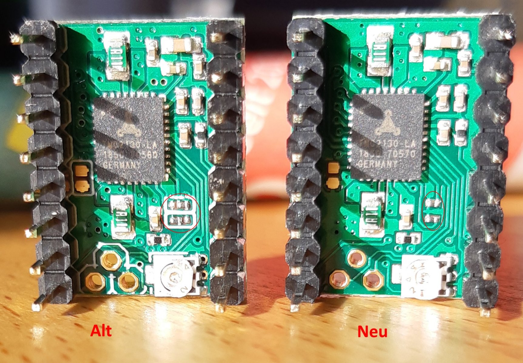

Da ich für einen Vereinskameraden ebenfalls die Steuerung löte habe ich mir einen weiteren TMC2130 v. Wattenrott bestellt. Auf der Homepage war das Teil als Bild dargestellt und hat genau so ausgesehen wie das was ich kurz zuvor für mich gekauft hatte und auch Charles propagierte. Allerdings war in der Beschreibung von einer Version 2 (V2) die rede. Nachdem ich nun das neue Teil bekam habe ich gesehen das die Widerstandskombi über dem Drehpoti nicht mehr vorhanden ist und ich nun verunsichert bin ob der TMC2130 für die Schaltung noch geeignet ist oder ich versuchen muss die ältere Version irgendwo aufzutreiben. Ich habe mal ein Bild eingestellt um es zu verdeutlichen.
Ich hoffe Ihr könnt mir dazu etwas sagen. Klar, ich kann ihn jetzt auch erst einmal einbauen und Power darauf geben aber ich möchte ihn nicht gleich grillen wenn ich falsch agiert habe. ;)
