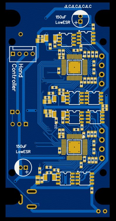

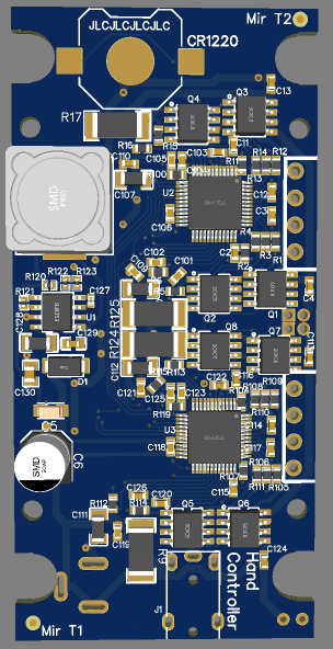

Ein TeenAstroler hat ein neues TeenAstro protype gemacht! Die idee wäre die montierte Platine bei JLCpcb zu bestellen.
Hammergeil. :love:
