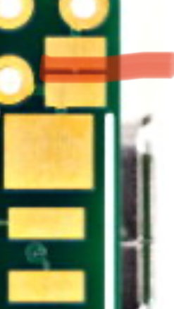

Danke für das rasche Feedback! Noch eine Frage zum Teensy. Was muss da genau bei den Pads unterbrochen werden? Ist es die Verbindung der beiden Pads zueinander? Die englische und französische Anleitung sagt diesbezüglich nichts aus.
Gruss David
AM2224
Mitglied
Ja genau, schau auch in die beigefügte Teensy Anleitung. Als Default wird Teensy über USB mit Spannung versorgt, bei Auftrennung zwischen den Pads kann der Teensy - glaube Pin 1 - mit Spannung vom Steckboard versorgt werden. USB +V ist dann abgetrennt. Macht Sinn damit der Spannungswandler nicht durch USB beim Einstecken vom PC fremdbestromt wird, bzw. Der Teensy vom Board versorgt wird und Dein PC USB nicht auf den 5V Pegel des DC Wandlers gezogen wird. 👍 CS Ulrich

Das Auftrennen ist auch im WWW beim Teensy beschrieben. Der Uhrenquarz hat mich die meiste Mühe gekostet. CS Ulrich
