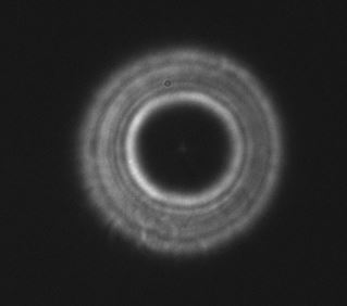

das Teleskop ist von der Reparatur zurück gekommen und am Himmel getestet.
Ich habe noch einen Interferometrische Messung Auftrag gegeben Ergebnis am Anhang.
Ein Freund hat in dieser Nacht einen 130 APO LZOS von APM wir hatten die Gelegenheit die Teleskope zu vergleichen.
Der APO war in allen Bereichen (Planeten, Sternhaufen, Kugelsternhaufen) immer ein Tick besser als der Intes 703
Erst nach 3 stunden konnte der intes 703 die Leistung bringen.
Der intes 703 ist jetzt Perfekt Justiert danke an Astroshop die haben sehr gut hinbekommen.
Sterntest vom Intes Alter 703
Sehr schön ! Der 130ger LZOS ist schon eine Wucht und zeigt an Planeten sein Können. Beim Intes hat man immer am Anfang das Problem mit der Warmluftblase im Tubus selbst, auch mit einem saugenden Lüfter, sofern man den Tubus denn aus der warmen Wohnung nach draußen schleppen muss. Gruss Bengt
Astroshop urteil : Das Interferogram ist nahezu perfekt -->Das Teleskop nie herzugebe
