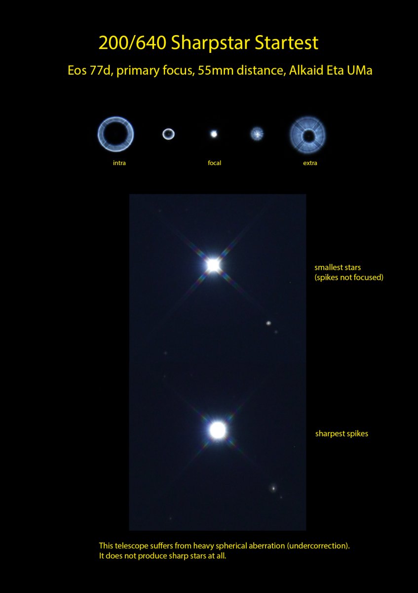

Die zerlegen offenbar jedes Teleskop, lassen den Spiegel temperieren, richten ihn auf der optischen Bank ein, und testen den HS alleine in CoC in mehrfacher Weise, und bauen es dann wieder alles zusammen, kollimieren es und testen es nochmal in Autokolli. Warum eigentlich in CoC, wenn man ein fertiges Teleskop vor sich hat und FS und Korrektor mittesten kann? So groß sind diese Spiegel nicht. Wenn ich das glauben soll - ich weiss nicht, wie die das gratis schaffen können bei all dem Preisdruck, das sind beträchlich umfangreiche Arbeiten wie jeder bestätigen kann der mit solchen Tests vertraut ist.
Und was wenn der master optician einen solchen Sterntest vorfindet, zertifiziert er das oder wird es beim Hersteller reklamiert?
Reparieren kann er das nicht, der Spiegel ist grob falsch geschliffen.
