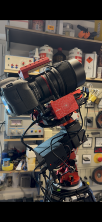

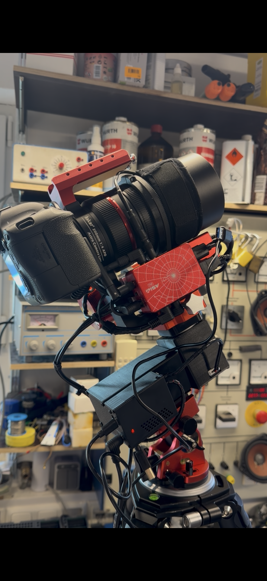

So sieht das aus: (Bildschirmfoto aus einem Video)
Hochbeinig und etwas schmächtig wirkt das Ganze allerdings.
Ein Eindruck, der sich spätestens dann bestätigt, wenn man anfasst.
Die kleinste Berührung wird von einem lange andauernden Zittern quittiert.
Eine einzige Ursache dafür ist nicht auszumachen, es ist überall Bewegung drin:
In DEC-Achse, in RA-Achse, in der Prismenschiene aus Plastik (3-D-Druck), im Polblock.
Selbst der Spiegelschlag der Canon 6D löst Bewegung im ganzen Aufbau aus. Ohne Spiegelvorauslösung wird es wohl nicht gehen.

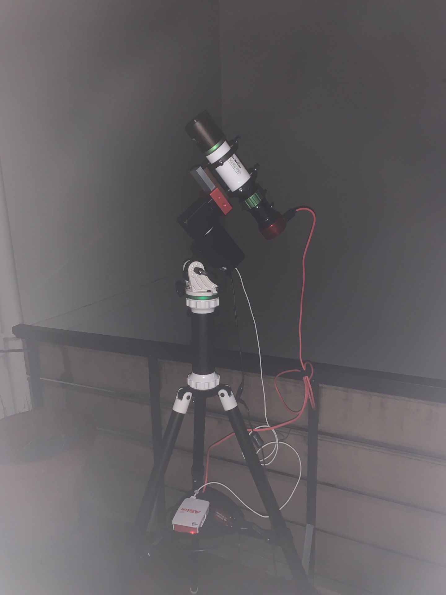

danke für den Beitrag. Ich habe die TeSeek mini 11 am Samstag bekommen. Der Gedanke ist ebenfalls, ein leichtes Reisesetup (für EAA) zusammenzustellen, sozusagen als Grab-and-Go Kit.
Bei mir kommt mein 80/480 Eigenbau-Apo drauf, der aber nur 2 kg wiegt. Das sollte funktionieren. Gesteuert wird die Montierung ebenfalls über einen ASIAir mini.
Nachts testen konnte ich noch nicht. Bin mal gespannt.
Markus: die TeSeek mini 11 wiegt knapp 1,5 kg plus die Polhöhenwiefe und braucht kein Gegengewicht. Sollte ich mich täuschen oder ist das nicht doch einiges leichter als die NEQ 5?

Hallo Dietmar,
auf Dein Testergebnis bin ich auch sehr gespannt.
Testen wird wohl noch etwas dauern, wegen Wetter und weil ich beruflich wohl nochmal länger unterwegs sein werde. Ich werde berichten.
Der bei Dir eingesetzte Polblock macht auf mich einen deutlich solideren Eindruck, als der bei mir mitgelieferte.
Das kann ich nicht einschätzen. Das ist der, den man für Skywatcher AZ-GTi kaufen kann oder zumindest ein Nachbau.
Ich schätze aber, dass Du Deinen Leicht-APO noch etwas weiter nach hinten setzen wirst. .....oder ist das so austariert?
Nein, das soll so bleiben, damit der Apo nicht mit dem Stativ kollidiert. Austarieren muss man Strainwavemontierungen ja nicht. Der ASIAir kommt noch etwas weiter Richtung Rohrschellen.
CS.Oli

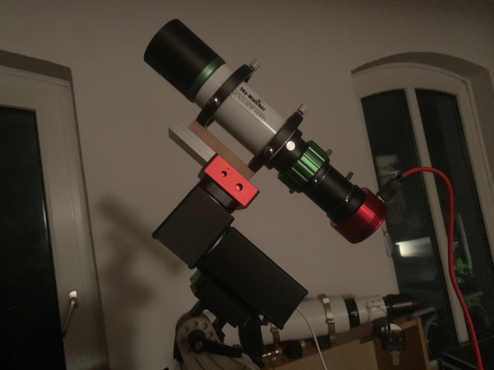

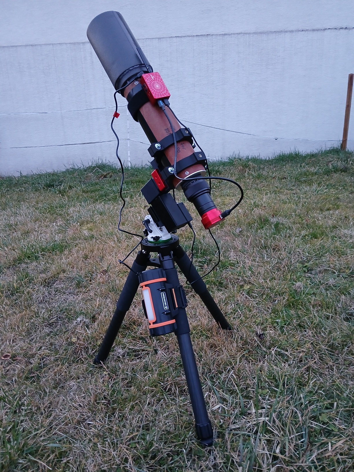

So ist es etwas ausgewogener und geht noch am Stativbein vorbei:
Gewicht Apo mit allem was auf dem Foto ist: 2,26 kg. Das gesamte Setup mit Stativ genau 7 kg (ohne Akku). Das Stativ wiegt 2,2 kg und wird noch durch ein TC20 Karbonstativ ersetzt, das 860 g wiegen soll.

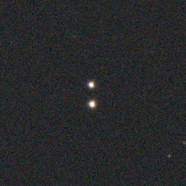

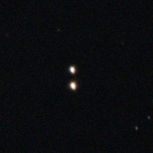

meine TeSeek mini 11 hab ich nun doch auch zurück geschickt. Der Grund: ohne Guiding keine konsistent runden Sterne. Hier ein Beispiel:
M 40 zwei Frames á 30 s 'Livestacking'
M 40 27 x 30 s Livestacking
Aufgenommen mit dem 80/480 Triplet Apo und der ZWO ASI 676 Kamera.

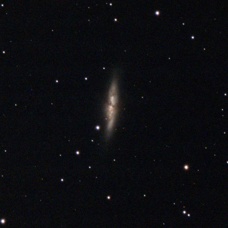

Es gab auch Beispiele, wo es besser lief, wie hier
M 82 30 x 30 s
aber insgesamt waren die Ergebnisse so schlecht, dass ich beschlossen habe, das Gerät wieder zurück zu schicken. Das Verfahren war bei mir ebenfalls sehr einfach: ich bekam einen QR Code für den Rückversand per Hermes und schon 4 Tage später habe ich den vollen Betrag auf meinem PayPal Account gutgeschrieben.

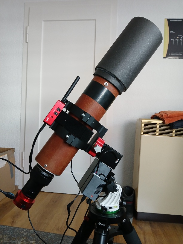

Hallo, ich werde es trotzdem mal versuchen, ich habe mir so eine HD11 Montierung gebraucht gekauft und werde ausprobieren, wie sie funktioniert, der Vorteil ist, dass sie wirklich sehr, sehr leicht und klein ist und deshalb sehr gut für ein mobiles Setup geeignet wäre. Ich würde niemals 4-5 Kilo drauf packen, mein Plan ist es, mit dem Evoguide 50 ED mit Flattner, UV/IR Filter und ASI 585 MC zu fotografieren, ca. 1kg zusammen, gesteuert mit dem uralten ASIAIR. Drinnen funktioniert alles gut, mal sehen, wie es dann unter freiem Himmel ausschaut. Erstmal mit kurzen Belichtungen ohne Guiding, werde 10s oder 20s probieren. Wenn das nicht klappt, würde ich noch ein kleines Leitrohr mit ASI120 mm mini anbauen.
Alles zusammen ist sehr leicht, man kann es mit einer Hand auf dem Balkon tragen. Wenn es klappt, werde ich Bilder zeigen.
Mario

Hallo Mario,
mit einem Kilogramm Last wird das Gerät eine ganz andere Figur machen, im Vergleich mit meinem Testset, das mehr als das Vierfache auf die Waage bringt. Da ist bestimmt auch noch Luft für ein kleines Guidingröhrchen drin.
Allerdings empfehle ich Dir, das dann möglichst seitlich zu befestigen, um nicht höher aufzubauen.
Auch das zusätzliche Profil an der Prismenklemme empfehle ich Dir, durch eine passende, flache Prismenschiene zu ersetzen.
Das bringt den Schwerpunkt des Sets näher an den Drehpunkt, und da tut in diesem Fall jeder Zentimeter gut.
Diese Montierung ist momentan die kleinste und leichteste HD-Montierung, die ich kenne.
Und wenn ich mich nicht irre, die kostengünstigste dazu.
Daher bin ich gespannt, welche Erfahrungen Du mit mit einem 1-Kilo-Set machen wirst.
Dietmar
