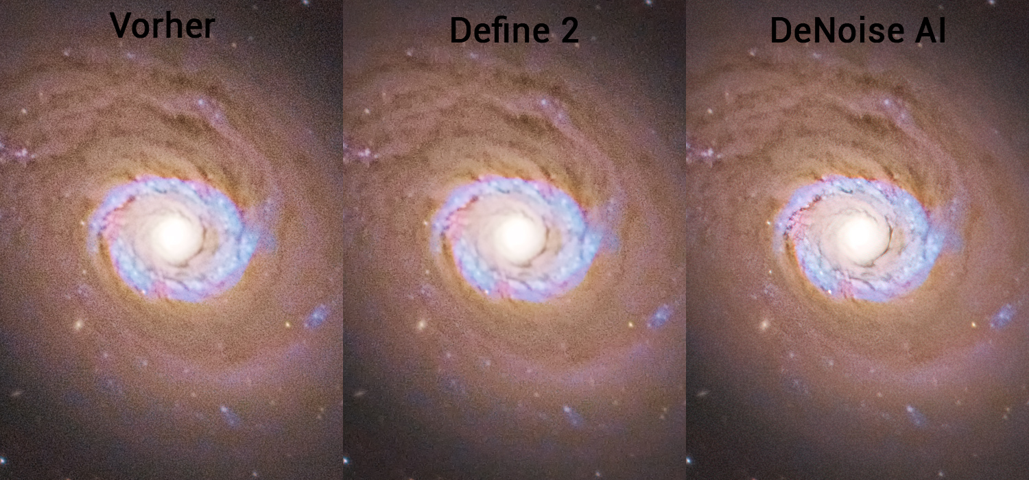

Daniel_N
Mitglied
Die Diskussion um Schärfe bei Tops ist wenig fachgerecht, hier fehlt die Grunddifferenzierung zwischen der Ortsauflösung und der Kontrastauflösung. M.E. sieht man keine wesentliche Verbesserung der Ortsauflösung. Ein Beispiel für die Verbesserung der Kontrastauflösumg ist z. B. Die einfache Kontrastanhebumg oder die unscharfe Maskierung. Bei Topas erfolgt eine lokale Anpassung von Tiefen und Lichter / eine lokale Anpassung des Kontrastes, das kann man auch von Hand machen.
Andreas
Hallo Andreas,
die challenge nehme ich gerne an. Wenn du willst schicke ich dir eine 16 bit Datei...
Du darfst mit allen Mitteln versuchen die Details herauszuarbeiten.
Hier als kleines Beispiel eine 100% Ansicht vom Kern von M94.
