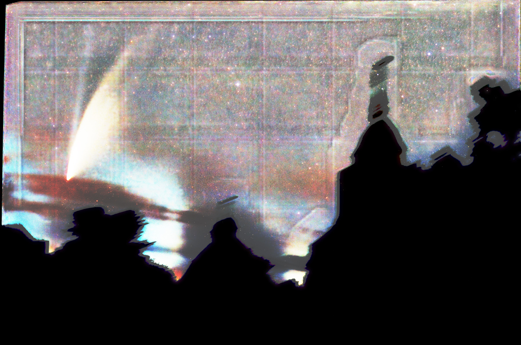

Guten Morgen zusammen,
ich habe hier noch einmal ein Thema, das ich schon ein anderes Mal und woanders angesprochen habe. Ich finde den Post allerdings nicht wieder und es steht in Verbindung mit Topaz Denoise AI, so dass ich es hier anbringen möchte.
Vor allem mein Schmalbandkanäle strecke ich teilweise sehr extrem. Dabei bin ich oft durch ein quadratisches Muster limitiert, das regelmäßig auftaucht und das Ende meiner Bemühungen markiert. In einer Aufnahme des Kometen C/2020 F3 Neowise von gestern Früh hatte ich den Eindruck, ich sehe vielleicht etwas von einem Gasschweif in den Daten. Deshalb habe ich mal "Vollstreckung" gemacht folgendes kommt heraus:
(Dies ist der Stack auf den Kometen, deshalb ist der Vordergrund unscharf).
Der Gasschweif ist also vorhanden - aber das vertraute Muster leider auch. Jetzt ist die Frage: ist das Muster schon in den Originaldaten vorhanden? Dann wäre es ggf. ein Geisterbild der Prozessorarchitektur. Oder stammt das Muster aus der EBV? Dann wäre TD mein Hauptverdächtiger. Allerdings kann es auch sein, dass ich nur nach vorheriger Anwendung von TD die Daten so extrem weit strecken kann, dass das Muster überhaupt sichtbar wird und nicht im Rauschen untergeht.
Ich finde das Muster regelmäßig bei meiner ASI1600mmp und jetzt auch bei der Pentax K3ii. Hat jemand ähnliche Erfahrungen bzw. einen Erklärungsansatz?
Die Aufnahme besteht aus 22 x 10 s Belichtung bei ISO 800 mit einer Pentax K3ii mit Astrotracer Funktion zum Nachführen. Objektiv war das Pentax 2.8/50 mm Makro bei Blende 3.5. Gestackt habe ich mit DSS, dann den Morgenhimmelgradienten eliminiert mit Astro Pixel Prozessor. Gestreckt hauptsächlich mit "Tonwerte Angleichen" in PS.

Hallo Peter,
das sieht ja aus, als hätten sich Badezimmerkacheln beim Bild eingebrannt. Wenn es von der Prozessorarchitektur käme, müßte das Muster beim Stacken auf den Kometen nicht verwischen wie z.B. Hotpixel? Es müßte dann erst nach dem Stacken irgendwie generiert werden. Und es tritt ja auch unabhängig mit zwei verschiedenen Kameras auf.
Bearbeitet Topaz Denoise AI ein Bild vielleicht blockweise und an den Rändern der Blöcke treten dann diese Artefakte auf? Das wäre meine laienhafte Vermutung.
Den Anhang 146376 betrachten

Hallo Peter,
meiner Meinung ist das ein Artefakt aus Denoise AI. Es gab mal einen Thread von dir, wo das schon mal thematisiert wurde. Damals hatte ich noch kein Denoise AI und konnte mir keinen Reim drauf machen. Mittlerweile habe ich diese Artefakte aber auch schon in meinen Bildern gefunden.
Ich hatte drei Kandidaten ausgemacht: Starnet++, Siril oder Denoise AI. Denoise AI bringt die Artefakte definitiv erst zum Vorschein. Ob diese allerdings dort produziert oder aus Starnet++/Siril stammen und dort durch die Algorithmen nur fehlinterpretierung und überproportional vestärkt werden, kann ich allerdings nicht sagen. Ich meine das auch schon in Bildern ohne Starnet++ gesehen zu haben, bin mir aber nicht sicher. Ich habe mich damit nicht weiter beschäftigt, weil ich meinen Bildern sowieso nie besondere Tiefe erreichen will. Mir ist das eher zufällig aufgefallen als ich ein schon relativ stark gestrecktes Bild in dem Beleuchtungsmodus von Denoise AI betrachtet habe. Mir ging es aber eher darum zu testen, mit welchem Kontrast und Helligkeitslevel Denoise AI am besten zurecht kommt.
CS Joachim
PS: dein Bild vom Kometen ist (wie immer) echt klasse. Schön stimmungsvoll in Szene gesetzt. Meine Bilder sind noch auf dem Chip bzw. dem Aufnahmelaptop. Kometen sind für mich völliges Neuland. Mal sehen, was dabei herausgekommen ist.
zumindest StarNet macht auch so eine kachelweise Bearbeitung....
Deswegen mache ich damit ausschließlich Sternmasken.
VG Okke
Manchmal bringt das was, ja. Wenn aber ein heller Stern zu nahe an der Kachelgrenze sitzt, bringts nix, weil die Kante dort bleibt. Mit mehr Kacheln kommen nur neue Kanten hinzu, aber die bisherige bleibt unverändert, wo sie ist (ist ja genau immer Faktor 2). Das Artefakt entwickelt dann Varianten, verschwindet aber nicht. Auch auf stride=16 nicht.
Aber für Sternmasken benutze ich es sehr gerne, für sternlos nahezu nie, gefällt mir einfach nicht.

2^n: 2, 4, 8, 16, 32, 64, 128... ;) das sind zumindest die Stride-Werte, die ich dort aussuchen kann. Hab ich n Update verpaßt?? :oops:

Starnet++ hatte ich früher auch im Verdacht. Ist aber unschuldig. Es ist eindeutig TD.
Hab jetzt nicht viel Zeit, aber mit anderen Entrauschern sieht das so aus (max. Stretch zur Demo):
Camera RAW (macht Kästchen):
Neat Image plus NikDfine2 (ziemlich neutral. aber es rauscht auch viel mehr):
Aus der mit Neat Image und Dfine2 entrauschten Version habe ich versucht, den Gasschweif für das Bild zu gewinnen finale Bild zu gewinnen. Aber ich muss so weit strecken, dass es sich nicht mehr integrieren läßt:

Hallo Manfred,
ja, ich glaube es ist nun klar, dass es an TD liegt. Zu stark an den Knöpfen gedreht habe ich hier ja absichtlich, um anschaulich zu demonstrieren, um was es mir geht. Es soll auch nicht so verstanden werden, dass ich TD damit disqualifizieren will. Eigentlich im Gegenteil. Mit TD kann ich meine Daten viel weiter strecken, als ohne oder als mit anderer Entrauschungssoftware. Allerdings halt nur so weit, bis die "Kacheln" sichtbar werden.
