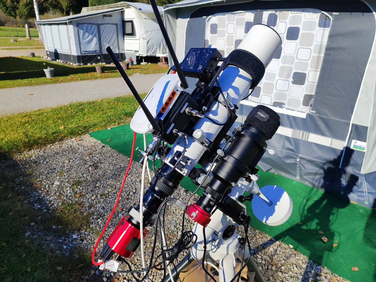

ich bin nun auch endlich mal dazu gekommen meine SV zu Testen. Ersteinmal eine Menge an Updatets gemacht bis ich sie Aktuell hatte. Es wurden alle Geräte ohne Probleme erkannt und laufen soweit sehr Gut. Was mich anfangs etwas gestört hat ist das sie beim PS scheinbar die Nachführung startet und ich ohne etwas einzustellen an der EQ5 immer wieder eine andere Position angezeigt bekommen habe und es mir das ausrichtn etwas erschwert hat. Ich verwende noch den mitgelieferten USB Dongel für das W-Lan, verbinde es aber mit einem TP Link Router den ich daneben betreibe und so habe ich auch wenn ich im Wohnwagen (Alu Käfig) sitze eine recht Stabiele Verbindung zu meinem Androit 14 Handy. Die Aufnahmen sind auch vom Guiding her sehr Gut geworden wobei das Kalibrieren schon recht lange dauert im Vergleich zur ASI. Die Übertragung ging meist recht schnell 10-15 Sec. nur wenn ich mal ein Verbindungsabbruch hatte war die Vorschau nicht mehr vorhanden erst wieder mit dem nächsten Bild.
Im großen und ganzen bin ich aber wirklich nicht entteuscht worden, dafür das sie erst kurz auf dem Markt ist läuft sie doch recht Ordentlich und ich glaube das sie das mit dem W-Lan auch mal in den Griff bekommen gerne von meiner Seite auch das der Lan Anschluß funktioniert und ich die SV damit mit dem Router verbinden kann.
P.S. Die Kabel muss ich noch anpassen einige sind noch zu lang dann ist der Kabelsalat auch übersichtlicher.

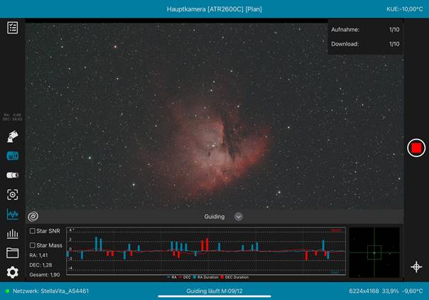

Hatte gestern meine zweite Session mit der SV und entgegen dem ersten Einsatz bei dem eigentlich nach Eingewöhnung alles geklappt hat war Gestern eine totale Katastrophe! Das Guiding hat mit keine Chance gelassen die wenigen Stunden freier Himmel mal wieder zu nutzen :-(
Zunächst hat alles gut begonnen, Objekt wurde angefahren, Autofokus durchlaufen, Kalibrierung für Guiding gemacht (warum macht es das vor jeder Aufnahme neu obwohl ich zuvor in der Nähe des Meridian schon eine ordentliche Kalibrierung durchgeführt habe?) und die ersten Aufnahmen sind auch im Kasten gelandet. Guiding lief mit ordentlichen RMS Werten und so hab ich es mir auf der Couch gemütlich gemacht.
Nach ca. 40 Minuten nehme ich das Tablet wieder zur Hand um mal reinzuschauen wie es läuft. Aufnahme laufen weiter, aber Guiding wird nichts mehr angezeigt. Keine RA/DEC Achsen, keine Impulse , einfach ein leeres Guiding Fenster. Aufnahmen selber (3.Min.) waren eigentlich soweit ordentlich soweit man es am Tablet beurteilen kann so das mir nicht klar war ob Guiding läuft und nur nicht mehr angezeigt wird oder ob wirklich kein Guiding geht.
Also erstmal die Session unterbrochen und versucht das ganze von Vorne zu starten. Aber leider kein Erfolg mehr. Alles läuft bis zur Kalibrierung vor dem Guiding und irgendwann bleibt die Kalibrierung bei einem Zwischenschritt einfach stehen und läuft nicht weiter. Da ich eine AM5 als Montierung nutze habe ich ziemlich aggressive Einstellungen verwendet und hier die Ursache vermutet so das ich versucht habe hier wieder Retour zu den Standartwerten zu gehen. Hatte damit aber auch keinen Erfolg, immer wieder blieb die SV irgendwo in der Kalibrierung stehen. Auch Kabel von Guiding Kamera habe ich vorsorglich mal getauscht, auch hier keine Verbesserung. Nach 2 Stunden und immer wieder Standbild beim Guiding habe ich frustriert aufgegeben und abgebaut. Heute Morgen SV auf Werkseinstellung resettet aber inzwischen ist ja wieder Wetter wie es sich für einen ordentlichen November gehört! Hat schon jemand ähnliche Probleme mit der SV erlebt?
