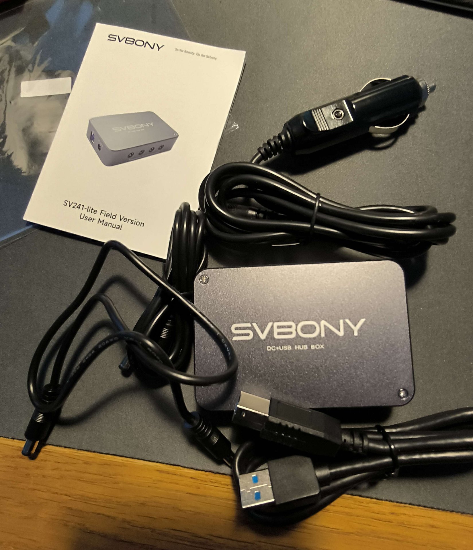

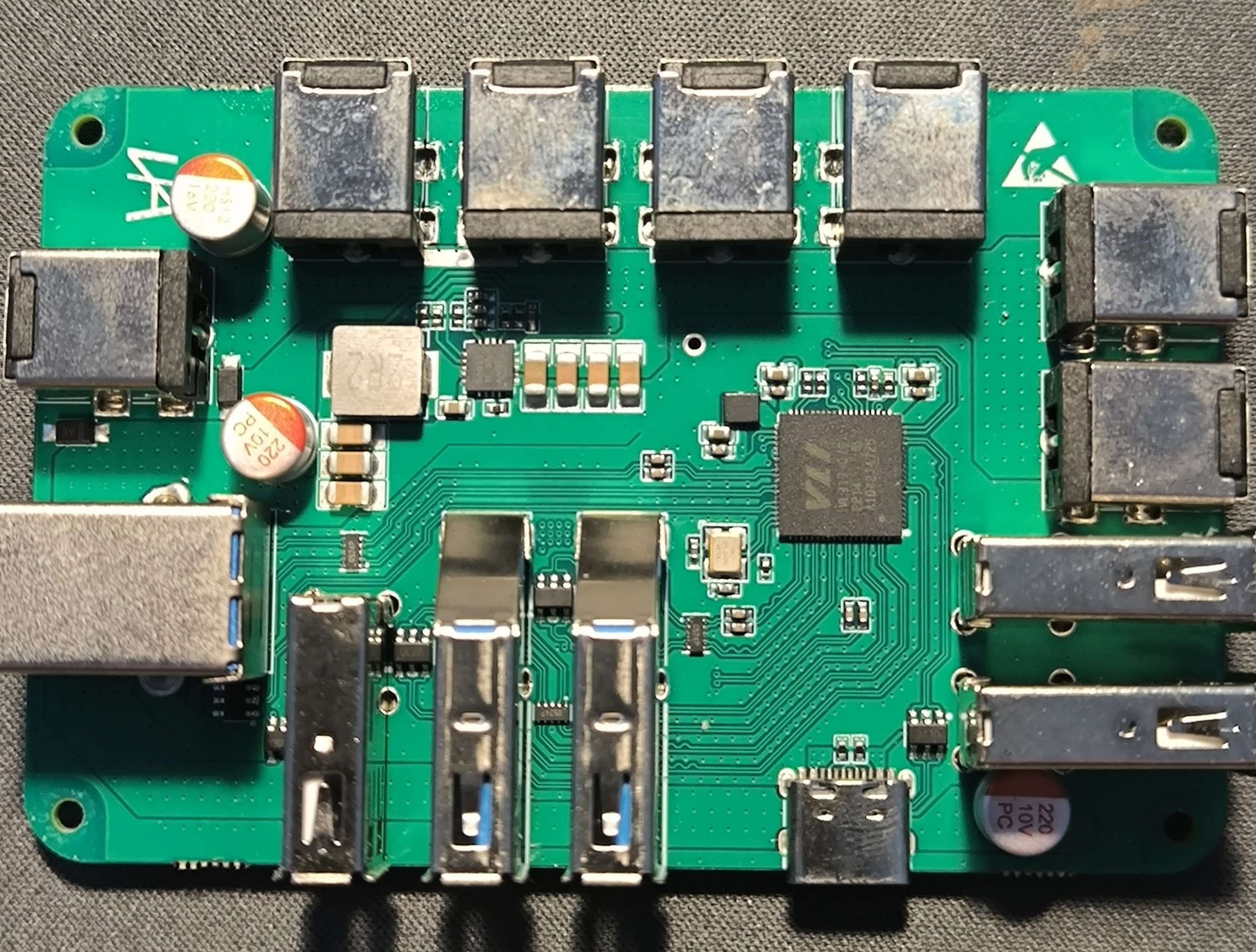

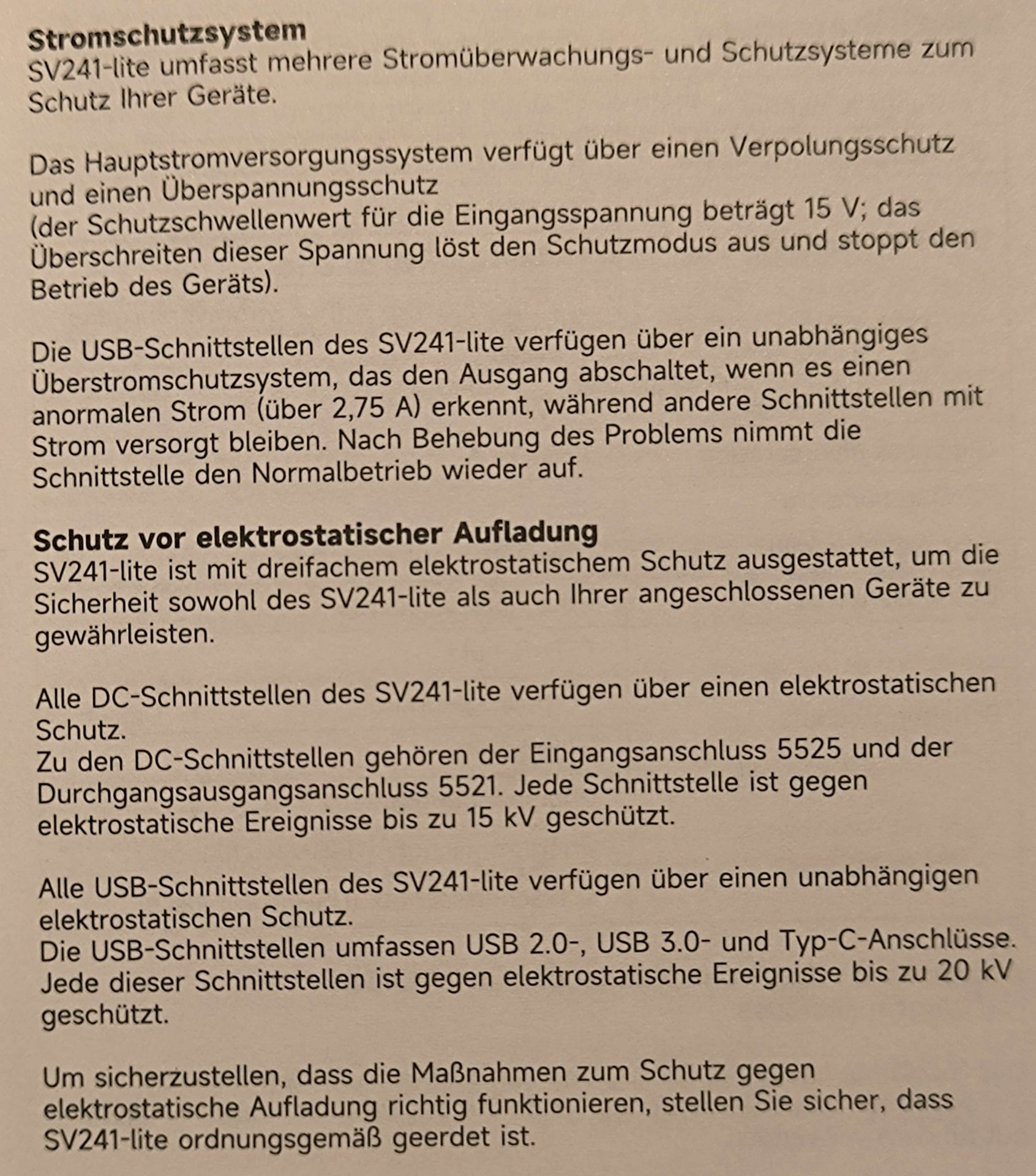

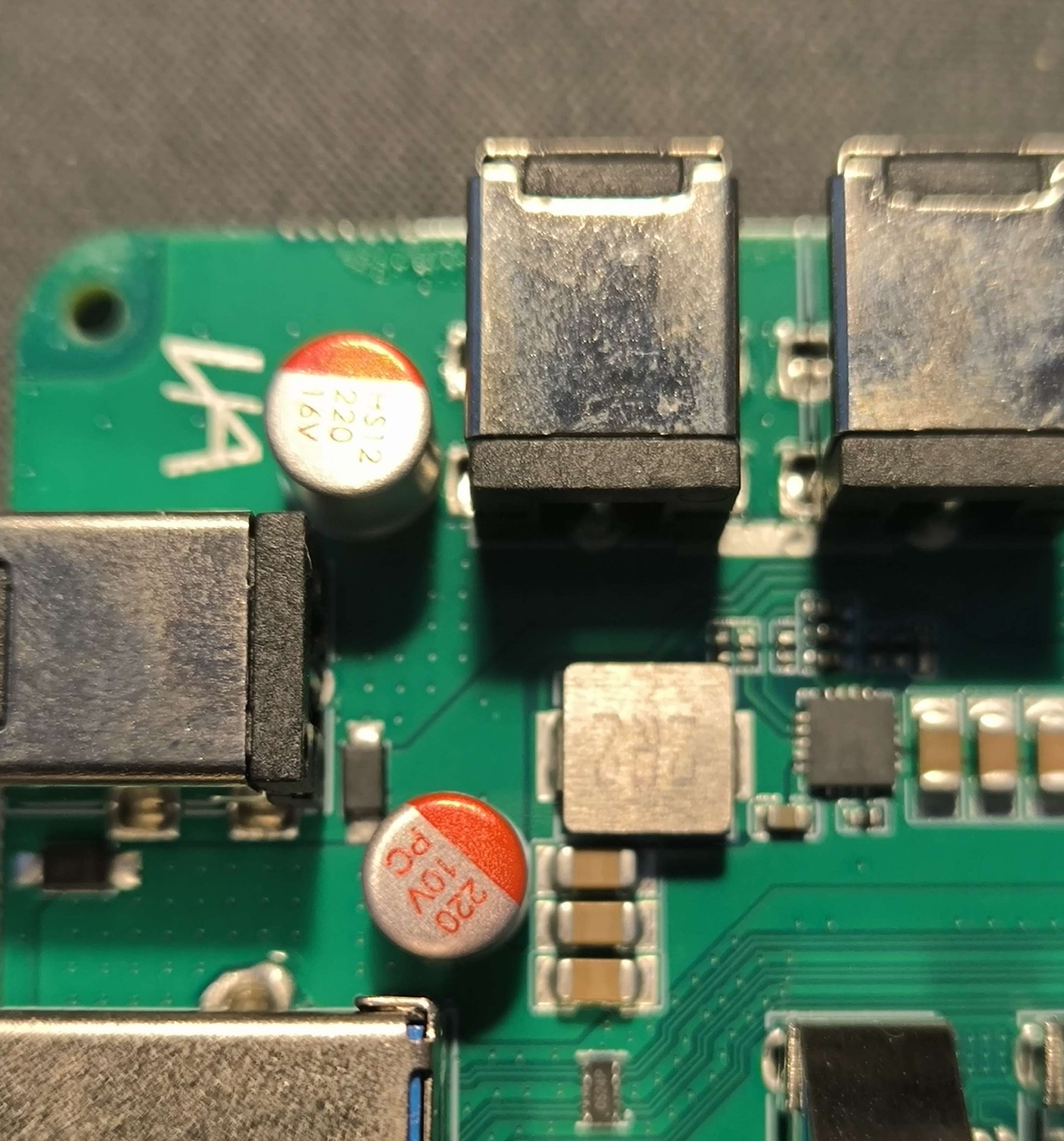

Habe heute das Teil bekommen, sieht erstmal gut aus.
Für die Fachleute habe ich mal ein paar Bilder vom Innenleben gemacht. Ich kenne mich da nicht so aus und kann zur Qualität nichts sagen.
