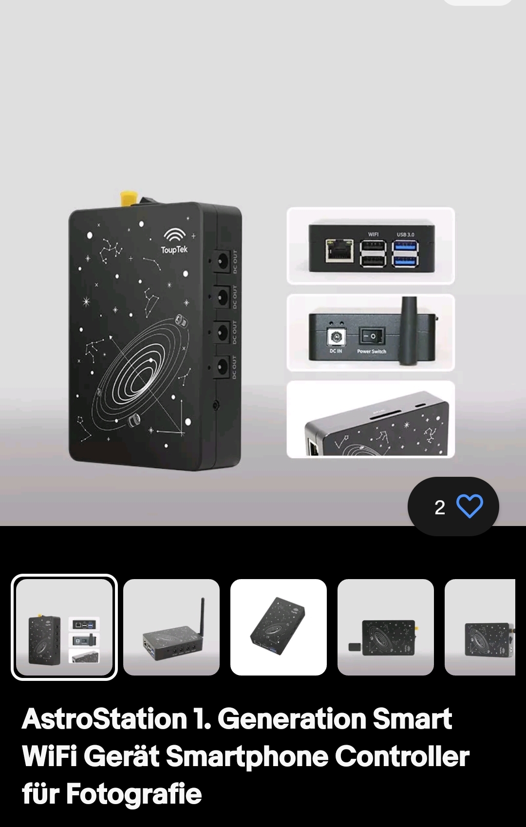

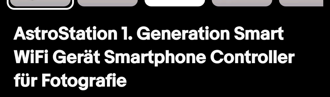

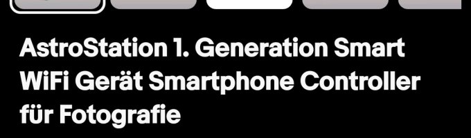

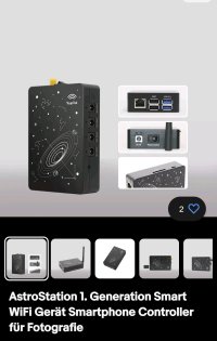

Die Touptek Power Box ist bei EBay zu kaufen!
Und das für einen moderaten Preis.
Zweites Bild für die Suchfunktion

Ich würd mich da vielleicht noch was zurückhalten.
Da Teil hat wohl nur ein paar Fehler…

Wer sagt das? Schon Erfahrungen gesammelt?
In dem Discord wo man die UMi Montierungen kaufen kann (ja umstrittenes Thema das mit dem Discord) haben einige Mitglieder aus China schon die Box.
Lässt sich ja in China schon ein paar Wochen kaufen.
Ich habe mit zweien Gesprochen, einer davon war Nokk, er ist selber Verkäufer von den Montierungen und weiteren Equipment.
Beide sagen "Finger weg", noch zu viele Fehler.
Anfangs ist die Box wohl nichtmal eine Nacht durchgelaufen. Das wurde aber schon behoben.
China macht da, wie so oft laut den Nutzern, die Testphase für den restlichen Markt.
