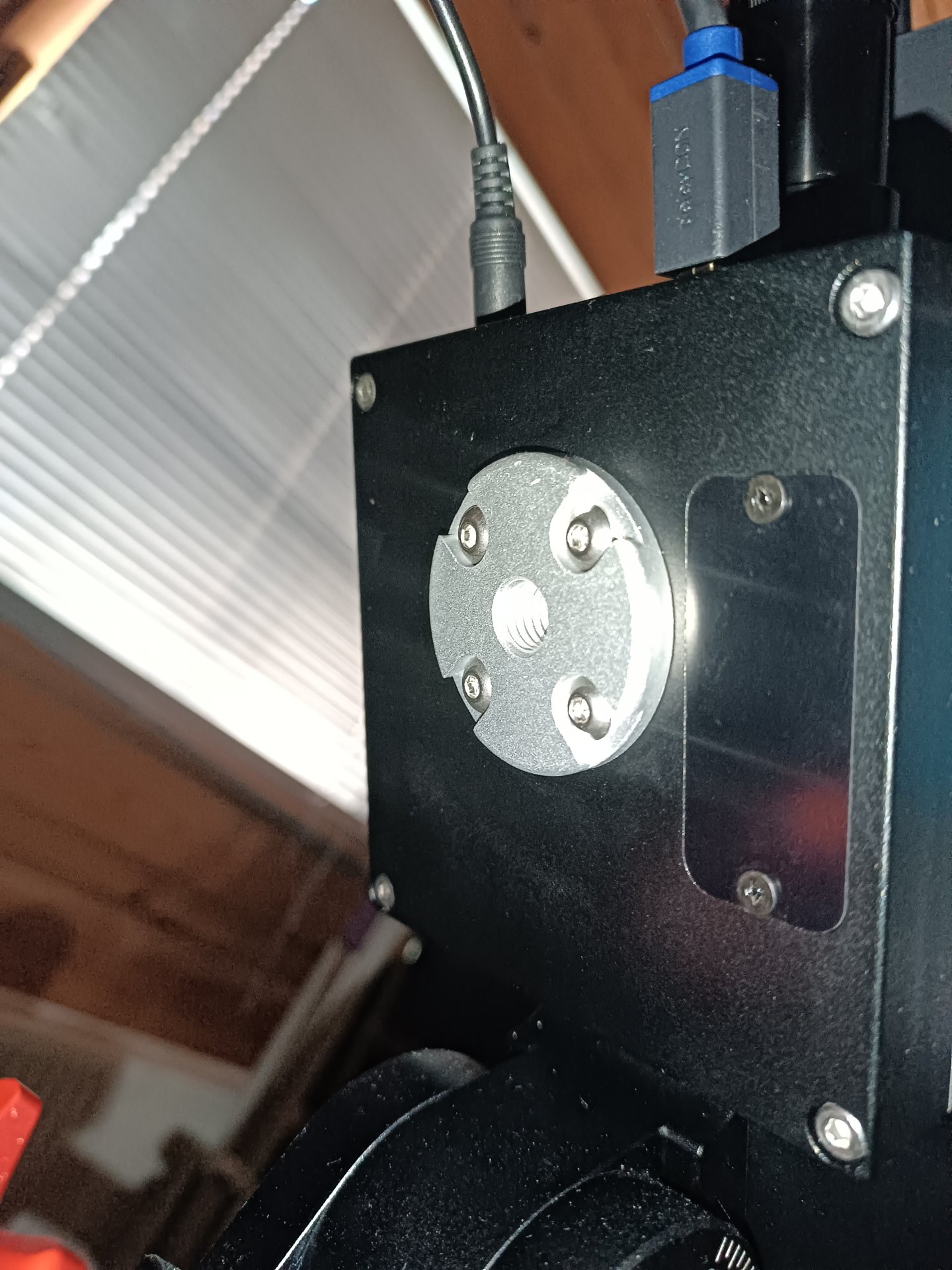

Es ist vermutlich die Sucherklemme, die limitiert, an welcher das GG hängt.
Bei der Lite wird ein Sucherschuh (Schwalbenschwanz) eingeklemmt in eine Sucherklemme. Deren Backen sind etwas filigran.
Der Schwalbenschwanz hat die M12 Bohrung für die GG-Stange. Bei der Lite liegt die GG-Stange dabei. Bei der UMi ist es Zubehör, aber die GG Stange wird direkt ins Gehäuse geschraubt, denke ich.
Ja, bei der UMI17 ist das schon recht massiv ausgeführt, da können ein paar Kilo dran .M12 Gewinde, 20mm tiefe .
Mit mech. Werkstatt könnte das bei der Lite auch so ähnlich nachgerüstet werden. Das aufwändigste daran wäre der Radius - deshalb hat sich der Hersteller vermutlich für die günstige Variante mit der Sucherklemme entschieden….
Man könnte aber ein 2-teiliges Set fräsen, eine Platte innen, eine Platte mit M12 aussen, die dann mit 4 Schrauben miteinander verbunden werden.
Am besten aus V2A.

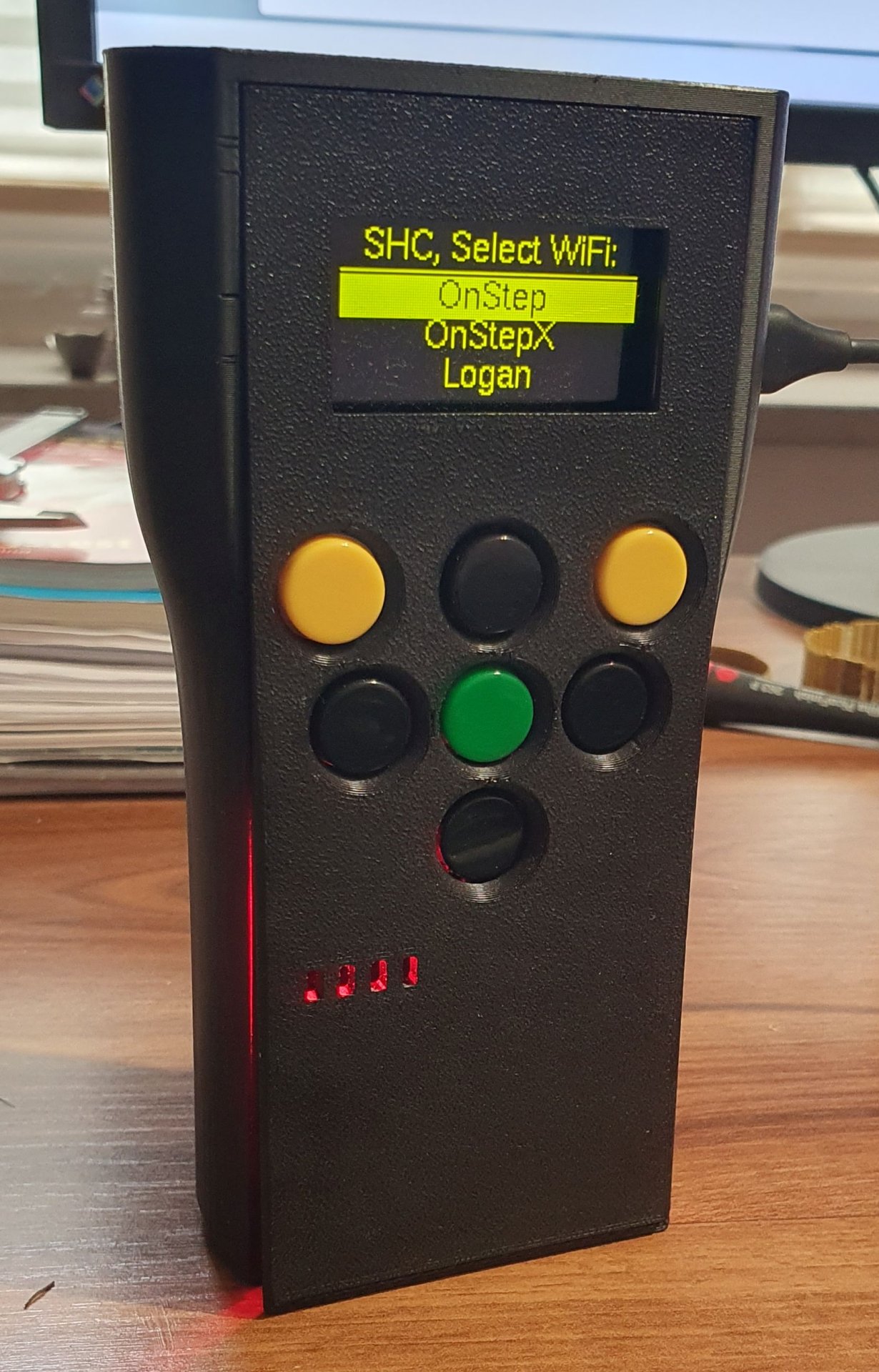

Hallo Ullrich
(und alle anderen UMI-Freunde),

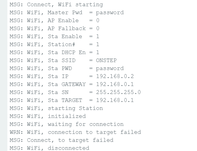

hast Du eigentlich den OnStep SHC an der 17L zum Laufen gebracht? Ich habe mir auch so ein Teil gebaut und bekomme aber keine Verbindung zu Stande.
Auf der 17L habe ich Station-Mode und AP-Mode aktiviert. Grundsätzlich komme ich auch auf beiden Wegen auf die 17L. Lediglich der SHC (4.00f) verweigert seinen Dienst. Der Debug-Output sieht so aus:
2024-05-25 10_24_55-SmartHandController - Extended.config.h _ Arduino IDE 2.3.2.png
Meistens liegt das Problem ja zwischen den Ohren. Vielleicht kann mir jemand helfen?
Gruss und CS,
Kai
