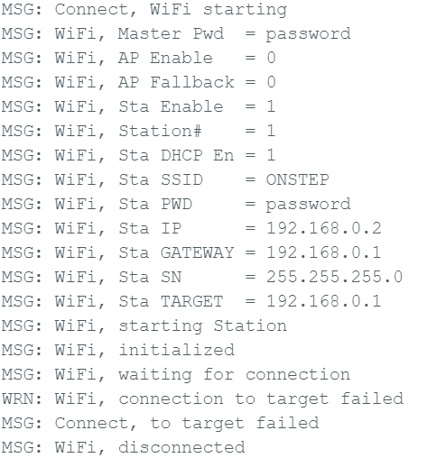

Hallo Frank,
ich denke schon. Das habe ich auch schon probiert. Zur Sicherheit habe ich das gerade noch mal wiederholt/geprüft.
Konfiguration des SHCs:
#define ONSTEP1_HOST_NAME "OnStep" // "OnStep", Wifi Host Name to connnect to, leave blank to disable. Adjust
#define ONSTEP1_SSID "ONSTEP" // "ONSTEP", Wifi alternate Station SSID to connnect to. Adjust
#define ONSTEP1_PASSWORD "password" // "password", Wifi Station mode password. Adjust
#define ONSTEP1_IP_ADDR {192,168,0,1} // ..168,0,1}, Wifi Target IP Address to connect to. Adjust
Zur Sicherheit habe ich den Station Mode deaktiviert. Das hilft aber nichts:

Da hat sich ja mal gar nichts geändert,
Das ist alles mit Vorsict zu genießen, da nur über dei Website das Web konfiguriert werden kann, verdirbt man es bleibt man für immer ausgesperrt.

Hallo Kai, erstmal Gratulation. Dein SHC sieht super aus. So schön hätte ich auch gerne ! :y:
Woran könnte es liegen?
SHC muss natürlich auf Wifi konfiguriert sein.
Hast Du den Wifi Namen der Umi und IP Adresse geprüft?
Sollte eigentlich funktionieren.
VG Ulrich
Das ist wahr, man muss beim flashen vom SHC entscheiden ob WiFi oder Kabel, ist nicht nachträglich umkonfigurierbar.
Und ehe du es versuchst die Umi17 unterstützt Kabel nicht, da fehlen ein paar Dinge
Gruß Frank

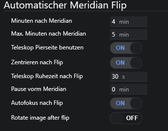

ich habe mit der UM 17 noch ein Probleme mit den Meridian Flip. In OnStep sollte ich laut Nøkk alles deaktivieren, in NINA steht auch in Sequenzer das die Monti einen Meridian Flip machen soll. Leider stößt zu diesem Zeitpunkt die Kamera schon an das Stativ. In NINA habe ich folgende Werte eingegeben.
Wo kann ich Begrenzungen für die Monti eingeben das die nicht an das Stativ fährt?
Wer kann mir da bitte weiter helfen?
Gruß Roland
Wenn ich die Einstellungen richtig verstehe, betreffen die obersten 2 Einstellungen den Triggerzeitpunkt für den Meridianflip. Wenn dieser Flip früher stattfinden soll, weil zu dicht am Stativ, müssten diese Werte niedriger sein. Sonst wartet N.I.N.A. nach dem Durchlaufen des Meridians noch 4-5 Minuten und setzt das Tracking auf der „falschen“ Pier-Seite noch solange fort.
Zumindest interpretiere ich diese Settings so.
Probiere doch mal aus, kleinete oder negative Werte einzusetzen.
Viel Erfolg
Ja genau, wie oben beschrieben. Einfach den Trigger Point in Nina früher setzen. Also zum Beispiel nur max 1 Min nach Meridian.

danke für die Antworten. Leider hilft mit das nicht wirklich weiter. Mal abgesehen davon, dass (mir) immer Fehler passieren können, halte ich die Konfiguration des SHC schon für richtig. Das ist ja recht eindeutig beschrieben. Anhand der Logs kann man erkennen, das die WLAN-Verbindung zur 17L sowohl im Station Mode, als auch im AP-Mode funktioniert. Das Problem ist die Verbindung zwischen SHC und UMI17L-OnStep. Mit einer auf einen ESP32 geschossenen OnStepX klappt übrigens die Verbindung des SHC. Die Konfigurationsdateien des SHC sind hier: config.h und Extended.config.h.
Ich sehe das auch so, dass es funktionieren müsste. Bei mir funktionert es derzeit nicht. Daher die Frage: Hat jemand einen SHC mit der UMI17Lite am Laufen?

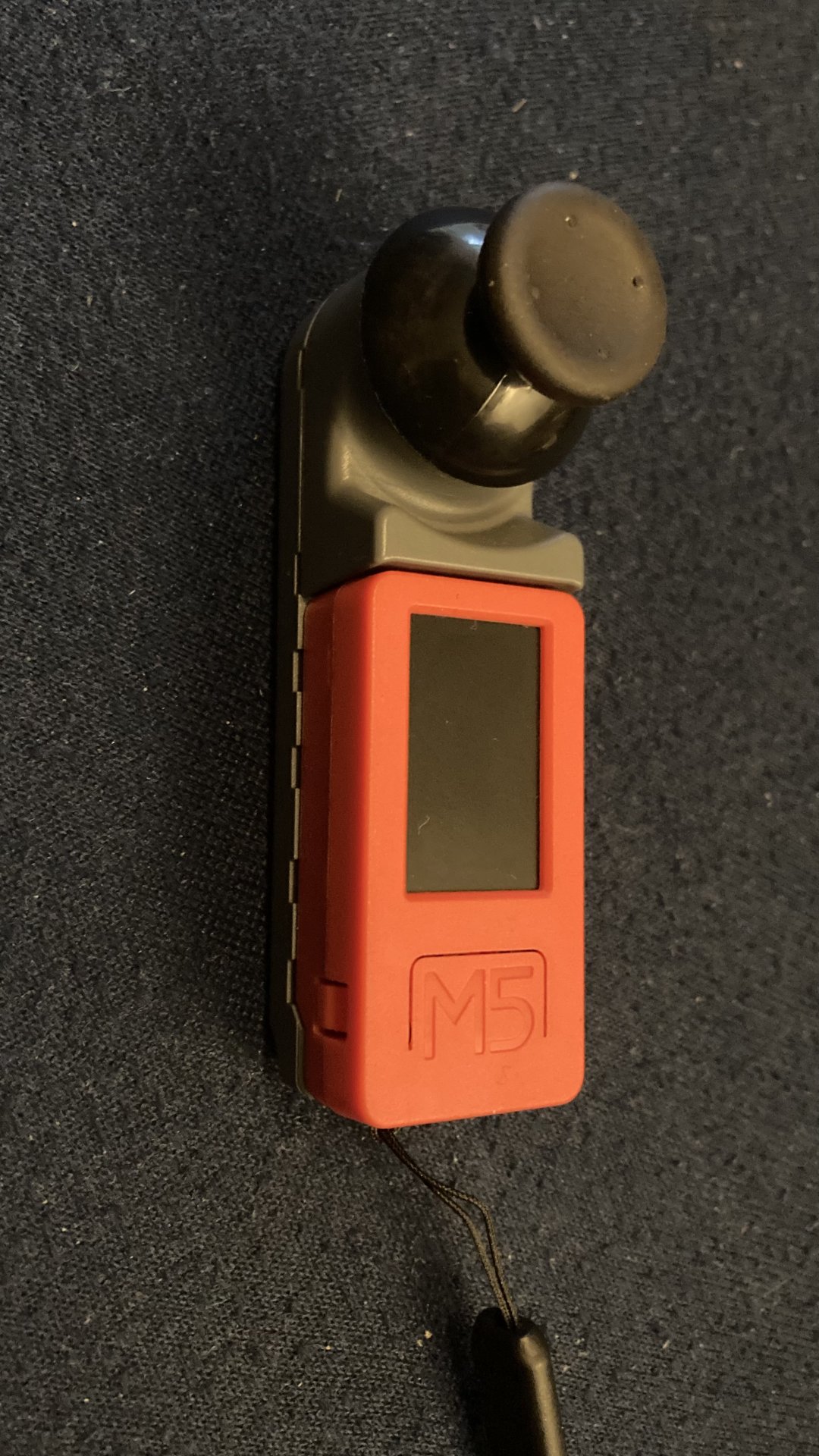

Ich hatte ja den Joystick Controller mit dem M5Stack (Python) seinerzeit mit geordert.
Für diesen war eine andere SSID konfiguriert, so dass ich den SSID Namen in der UMi für Station Mode anpassen musste.
Das hat aber problemlos funktioniert.

Dieser HC:
Allerdings kann der fast nichts und der Akku ist auch schnell leer.
Man kann nur RA und DEC damit bewegen.
Gruß Ulrich
Wenn dieser HC mit der UMi17lite kann, dann sollte auch SHC tun, ist dasselbe LX200 Protokoll, was implementiert ist.
Erster Schritt ist der Connect, der bei Dir noch nicht tut. Aber da ist Ferndiagnose sehr schwierig, leider.
