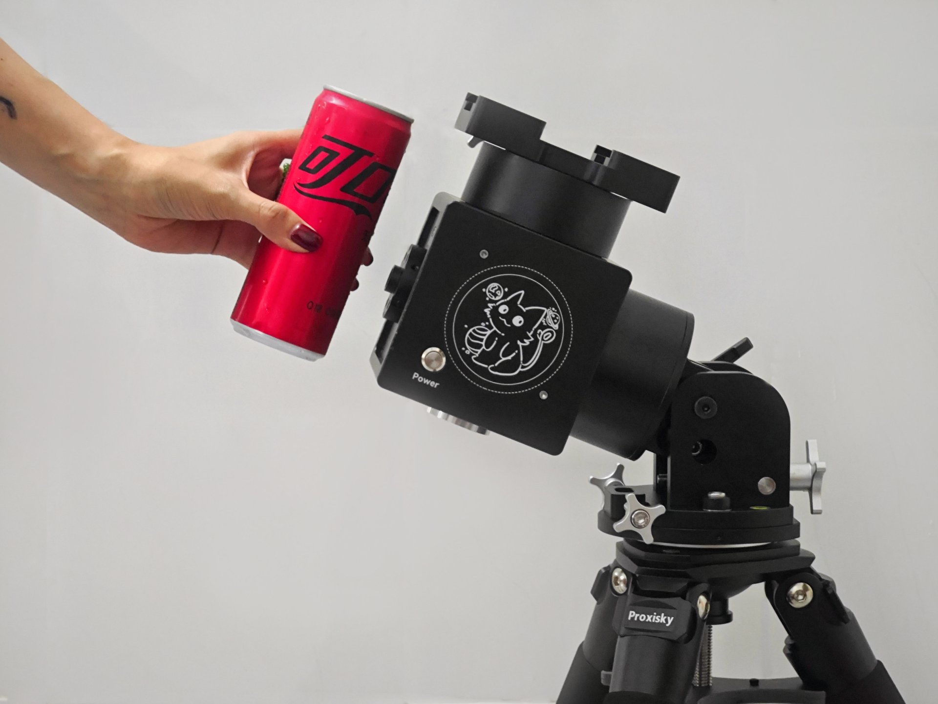

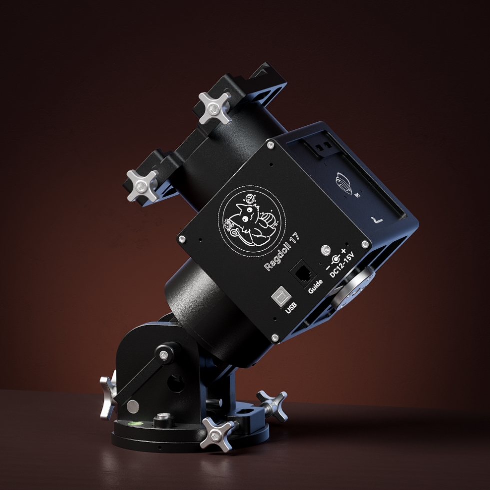

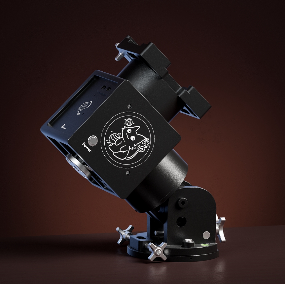

Hier neue Render und ein Größenvergleich der finalen Produktionsversion. Farbe wurde leicht abgeändert, ist nun komplett schwarz. Mit der Getränkedose daneben ist das schon verdammt klein... Ich werde ihn wahrscheinlich nächste Woche vorbestellen.
