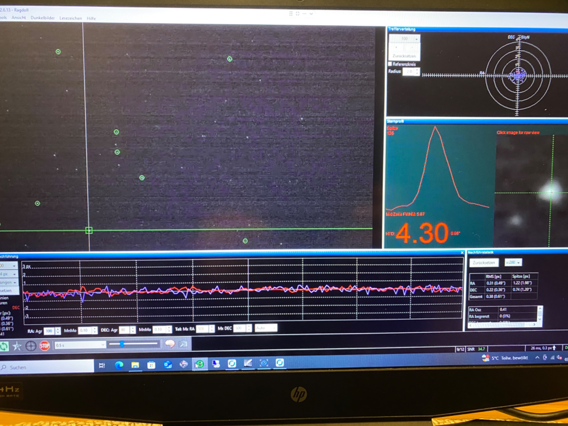

Moin hier ein Update zum Thema. Gestern stand ich unter einem nahezu perfekten Bortle 3-4 Himmel, weit weg von jedem Dorf. Das Guiding lief zum ersten Mal wie gewünscht. Geht doch!

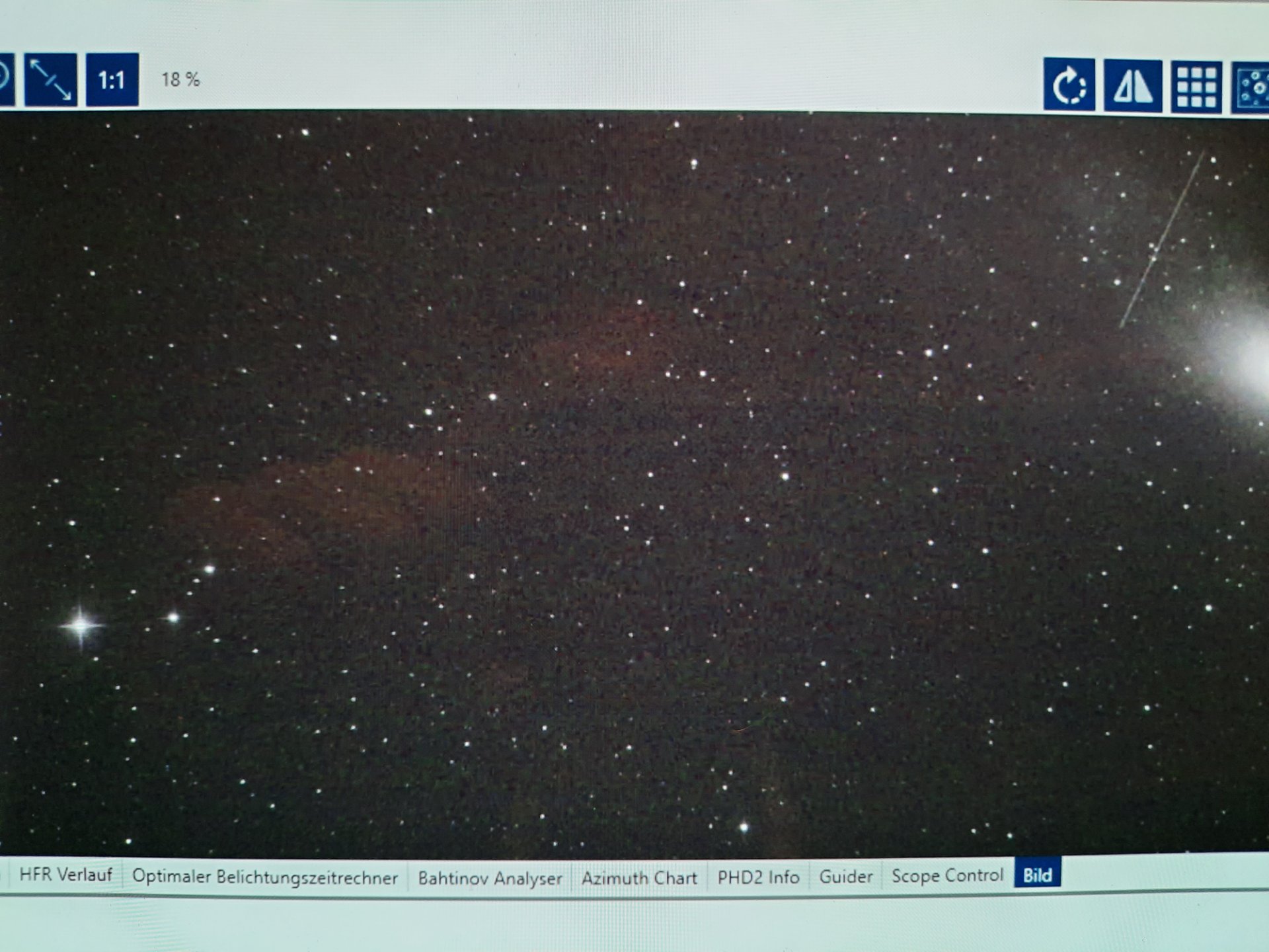

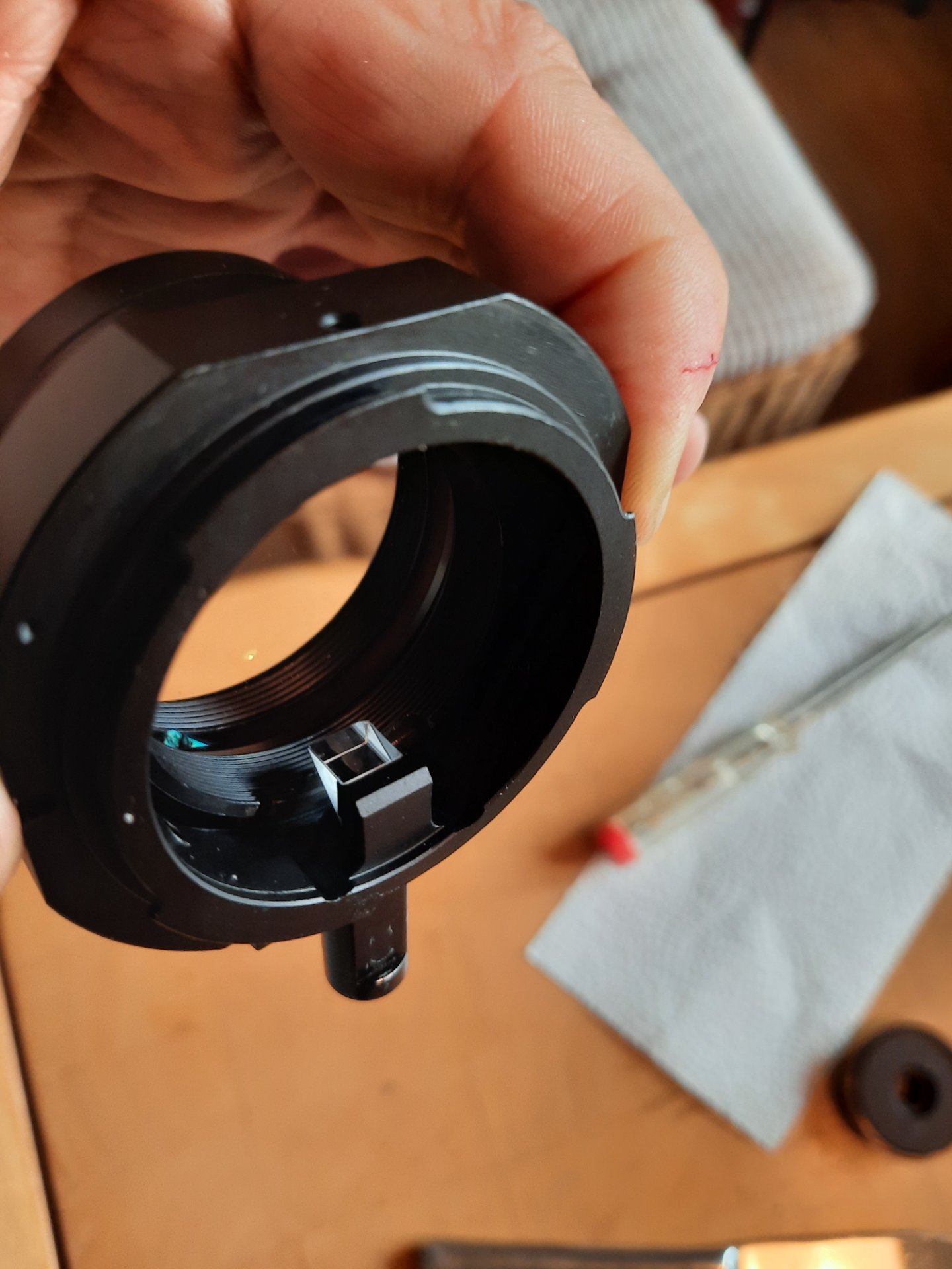

Hi , ich nutze ja auch die Ragdoll17. Allerdings habe ich nur den 6“ Newton im Einsatz. Ohne Gegengewicht. Am OAZ sitzt eine 2600c , large OAG , 5x2“ Filterrad, und am. OAz der EAF. Das Teleskop ist komplett ausser Balance.
OAZ ist immer nach unten gerichtet.
Guiding läuft gut. Sterne sind top.
Belichtung: 300 sec pro Bild.

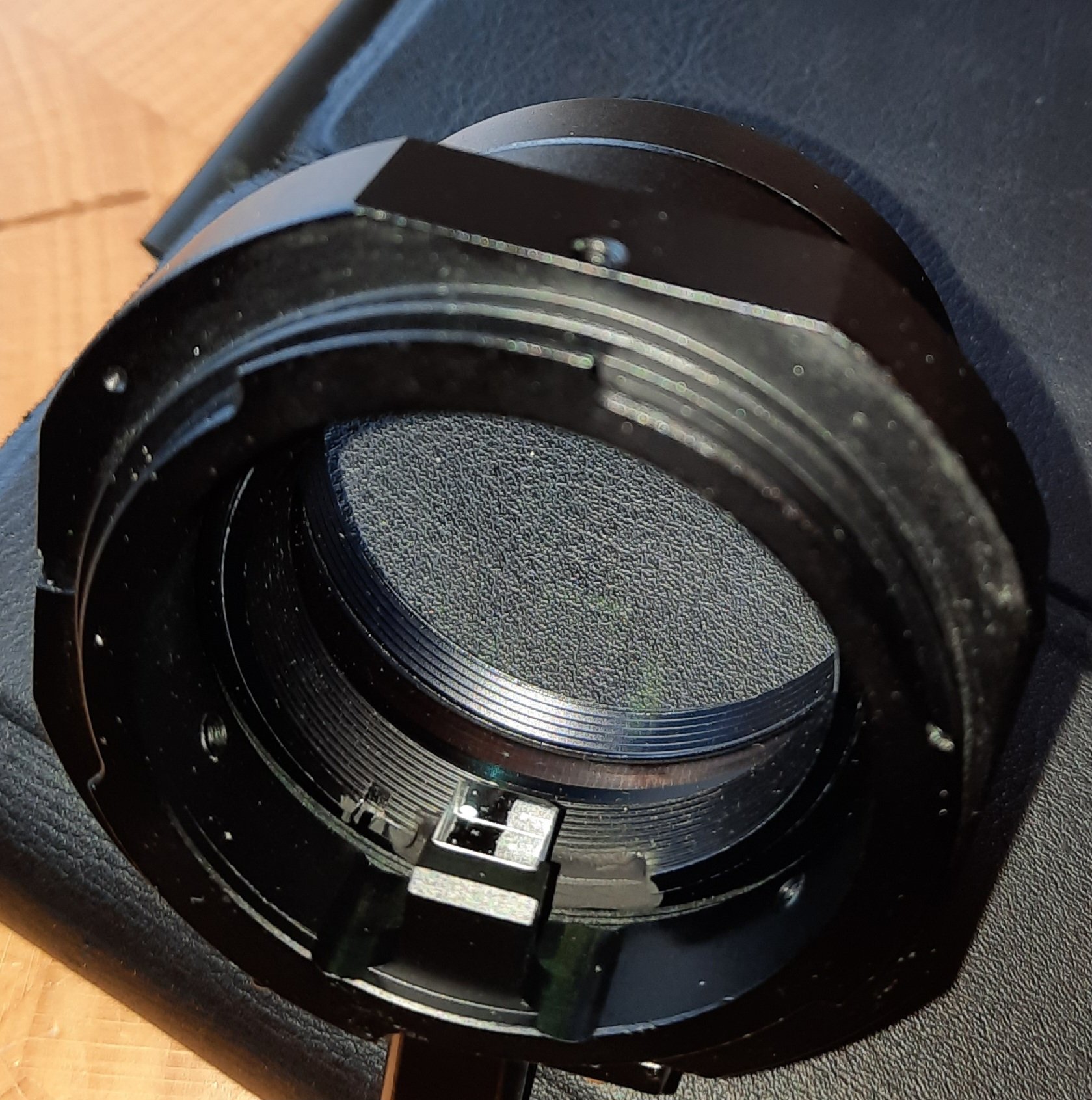

mittlerweile habe ich die Monti auch einigermaßen im Griff. Da ich ja DSLRs nutze, war das mit dem OAG so eine Sache. Der TS-Canon OAG-Adapter hatte bei mir jahrelang nie funktioniert. Als ich mir den nochmal vorgenommen habe, stellte ich fest, dass die Konstruktion ein wenig unglücklich ist. Wenn man da einen Korrektor einschraubt, verdeckt dessen Gewinde gut 1/3 des Lichtdurchlasses des OAGs. Dem konnte ich aber mit einem Drehmel helfen?
Nun endlich kann ich auch OAG. Und guckst du:

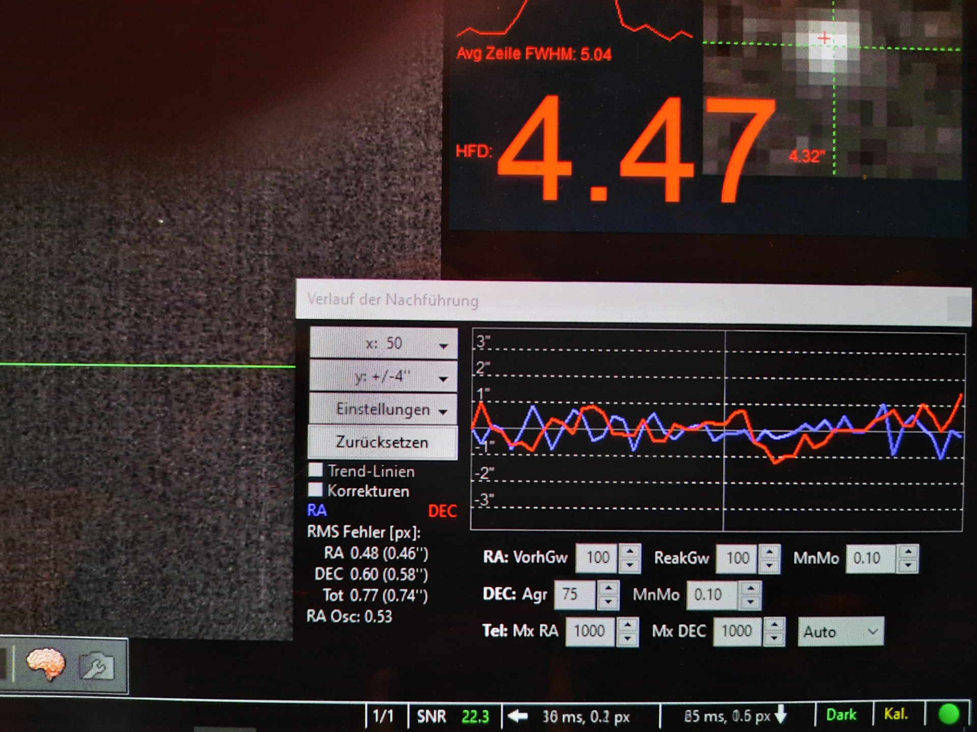

Runde Sternies und ne noch recht unruhige Guidingkurve.
Da weiß ich noch nicht, welche Einstellungen ich in PHD2 ändern muss, damit das ruhiger wird.
Aber egal, gestern Nacht ist die brav durchgelaufen und hat nochmal mein 2x3 Felder M31 Mosaik abgefahren.
Sind zwar ein paar Wolken durchgezogen, die mir manchmal das Guiding und damit ein paar Bilder versaut haben, aber das fühlte sich schon mal wieder nach Astrofotografie an.

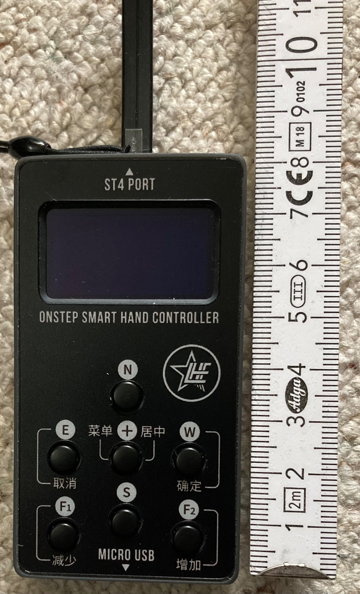

Hallo UMi User, folgender kleiner SHC habe ich an der 17lite ausprobiert:
Das ist wirklich toll. Und funktioniert sehr gut.
Ich habe den SHC über proxisky/Alan - weil meine früheren Versuche mit einem SHC nicht funktioniert haben.
Kann diesen hier aber empfehlen.
VG Ulrich

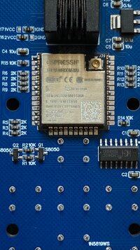

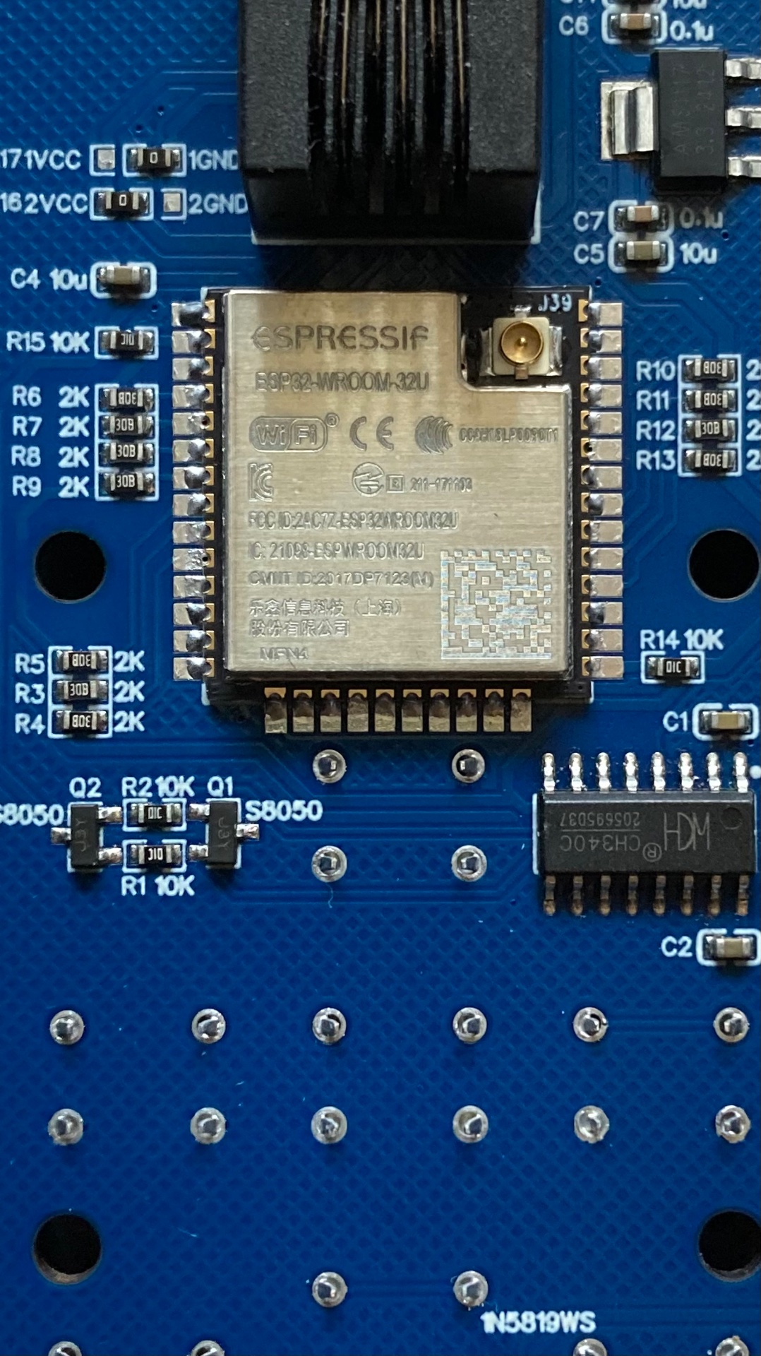

Oben ist das Kabel für ST4, man müsste die Firmware (micro USB) für WiFi flashen und eine Stromversorgung anschließen….
Aber der verbaute ESP32Wroom-U hat zwar eine Antennenbuchse, leider ist auch keine Antenne im Gehäuse und auch ziemlich wenig zusätzlicher Platz. Aber es ist nicht ausgeschlossen, dass man eine kleine Flachantenne innen irgendwo ankleben könnte.
Du könntest über Discord wegen Bestellbarkeit (*) anfragen.
und
CS!
Ulrich
(*) unbedingt Sprache angeben, falls Du mit chin. Schriftzeichen nichts anfängst …
Der Hersteller dieses SHC firmiert in China unter ‚Tritium‘ - habe es allerdings nirgendwo gelistet gesehen….
Und vermutlich gehts nicht mit den ursprünglichen UMi 17 Modellen, weil in der Firmware mindestens die ST4 SHC option und Versorgungsspannung über die Buchse aktiviert sein muss. Aber ab den Modellen lite und folgende sollte es funktionieren.IMG_0397.jpeg

Es ist aber sehr warscheinlich erforderlich die Firmware selbst zu flashen um die Wlan Konfiguration anzupassen, das geht nur wenn dafür Stifte auf der Platine sind wo man ein USB to Uart anschließen kann??? Da muss eigentlich was dabei sein um das Wlan zu konfigurieren...aber einfach ist es nicht.
Gruß Frank
Und man benötigt das HAL der jeweiligen Platine, denn die Controller sind bei den versch. SHC Versionen nicht pin-gleich belegt. Sonst wird das auch nichts.

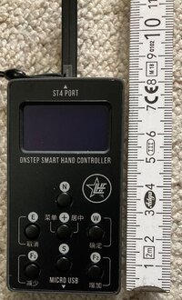

Um es bei dem Direktvertrieb von UMi (proxisky) zu bestellen, einfach Nøkk dort im Discord direkt anschreiben. Aktuell haben sie nur die ST4 Lösung mit Kabel verfügbar. Immerhin war ein kurzes Kabel mit dabei.
Ich habe es mal aufgeschraubt, um für weitere Updates gerüstet zu sein, das HAL zu ermitteln,….

Und auch wirklich doppelter Preis, Versand trotzdem aus China

Auf Discord war zu lesen, den SHC gäbs ab sofort bestellbar auf der Homepage. Preislich aber ganz schön hoch angesetzt. Die Beschriftung auf der Frontseite wurde nochmal überarbeitet…..

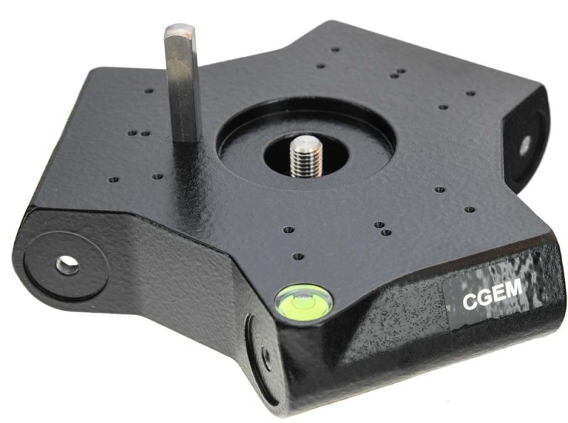

Da ich auch mit einer umi (wahrscheinlich 20s) oder einer ragdoll liebäugel, würde mich interessieren ob diese auf einem Berlebach Planet cgem zu adaptieren sind. Als Anhang einmal der Schenkelkopf von berlebach...
Viele Grüße und vielen Dank im Voraus!

Ich habe einen sehr alten Schenkelkopf von Berlebach mit 3/8“ Zentralschraube. Da hab ich einen Custom - Adapter und darauf die Säulenverlängerung von Proxisky. Das ging sehr gut.
Vermutlich brauchst du ein Adapter, aber diese gibt es, auch bei Proxisky. Eine Säulenverlängerung ist prinzipiell empfehlenswert, denke ich.
