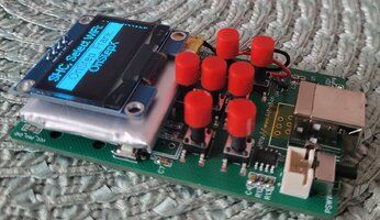

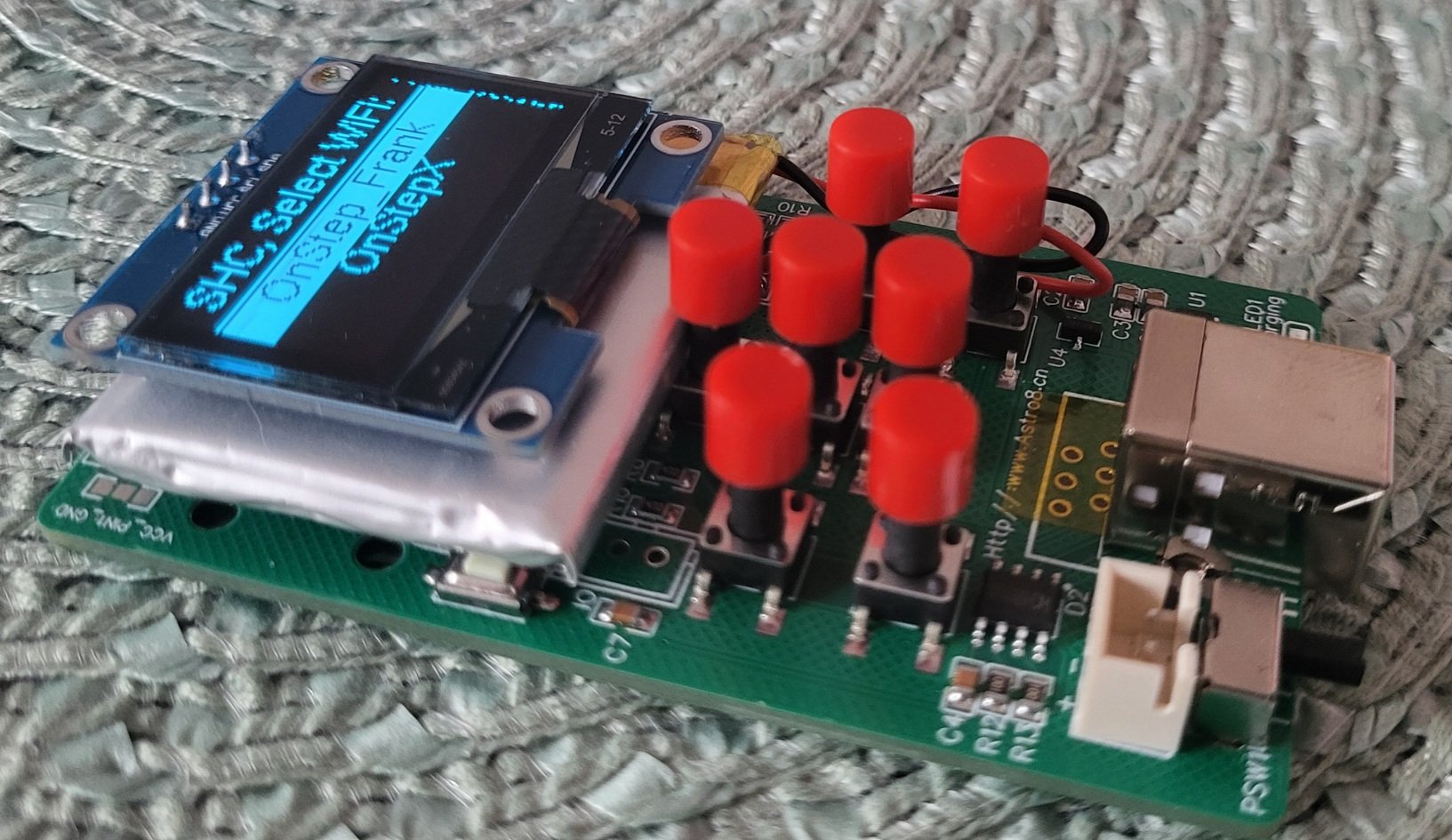

Habe heute einen Wifi-SHC von Juwei verbogen und für die UMI umkonfiguriert.

Hallo
Es musste nur das Display SSD1309 angegeben werden und eben noch die von dir verwendete SSID , dein Paßwort, deine serielle Geschwindigkeit und die Einstellungen die für Wlanbetrieb nötig sind.
Dieser Juwei SHC ist mit Batterie an und wenn ausgeschaltet geht er auch an wenn man USB ansteckt.
Um den Upload zu ermöglichen muss der kleine Knopf links unten unter dem Display vor einschalten gedrückt werden.
Es gibt aber für den SHC eine neue Beta Version wo wieder alles anders ist.
Kann dir auch die conig schicken
Gruß Frank
