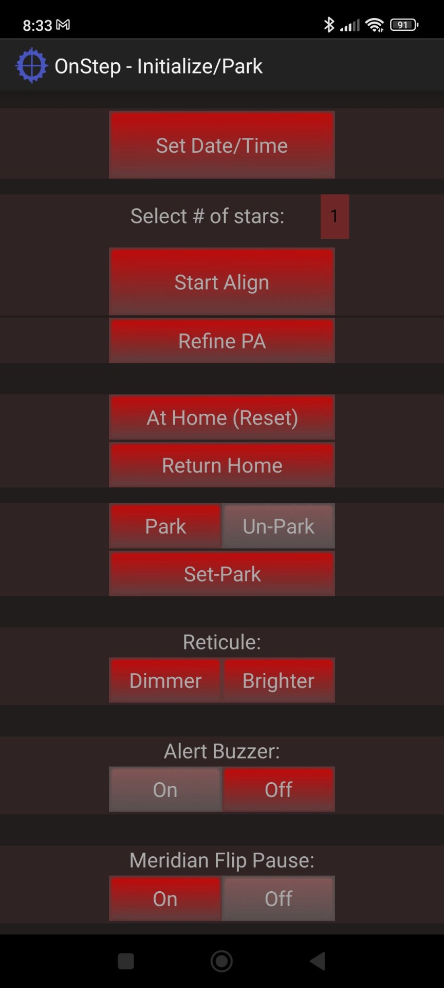

Hier kann man übrigens in der ganz normalen OnStep App die Home und Park Position setzen.
Dankeschön Achim und Ulrich, hab die App jetzt auf dem händy, super, ist viel einfacher.
Ich war über den händybrowser gegangen, das war viel komplizierter, ging solala.

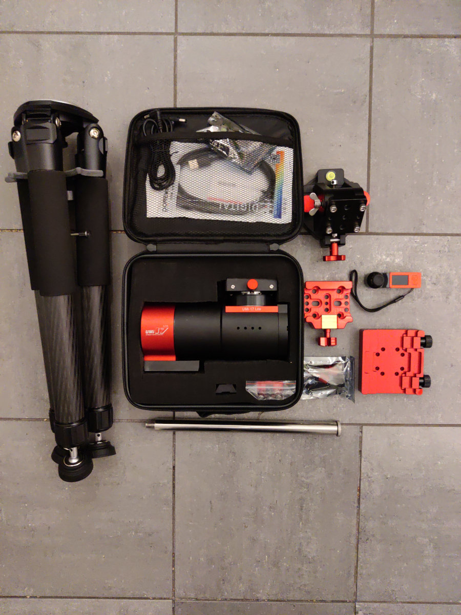

So meine UMi 17 Lite ist da, und ist sogar schon die neuere Version mit dem Hartschalenkoffer.

Wie sieht es mit dem Zoll bei dem Import aus?
Schon was gehört?
Wie sah es bei dir preislich aus?
Bei ebay bekommt man die Umi Montis auch vom Händler "skyoptikst-de".
Dort kostet die Lite komplett (wie auf deinem Bild) 1550€.
Versand natürlich auch aus China, kommt dann, denke ich, noch Zoll drauf.
Hat da schonmal wer bestellt?
Finde die Lite sehr spannend da sie auch die AZ Mödlichkeit hat.
Könnte dann die AZ GTI in Rente schicken.
Brian
Hallo Brian,
ich habe knapp 1600 Euro bezahlt (Bestellung direkt beim Hersteller, wie schon erwähnt) - da war zusätzlich noch das Stativ und die Handsteuerung dabei - damit war alles abgegolten, Versandkosten, Zoll, etc.
D.h. die Montierung selbst lag bei 1400 Euro (da gehört die Polhöhenwiege und die Gegengewichtsstange dazu, außerdem eine Klemme für Vixen-Prismenschienen).
skyoptikst-de ist - soweit ich das verstanden habe - der offizielle 'Vertrieb' (zumindest in der Bucht). Ich hab dort ein paar Sachen bestellt, die sind sehr freundlich und hilfsbereit ... und auch da kommen keine Extrakosten hinzu (zumindest war das bei mir so).
Soweit ich mitbekommen habe ist die dritte Charge der Lite inzwischen ausverkauft - ich weiß nicht wieviele Exemplare sich Händler 'auf Vorrat' gesichert haben - d.h. es wird wieder einige Zeit dauern bis die nächste Kleinserie (ich meine die bauen jeweils so um die 50 Stück in einem Rutsch) ausgeliefert werden kann.
Steffen
