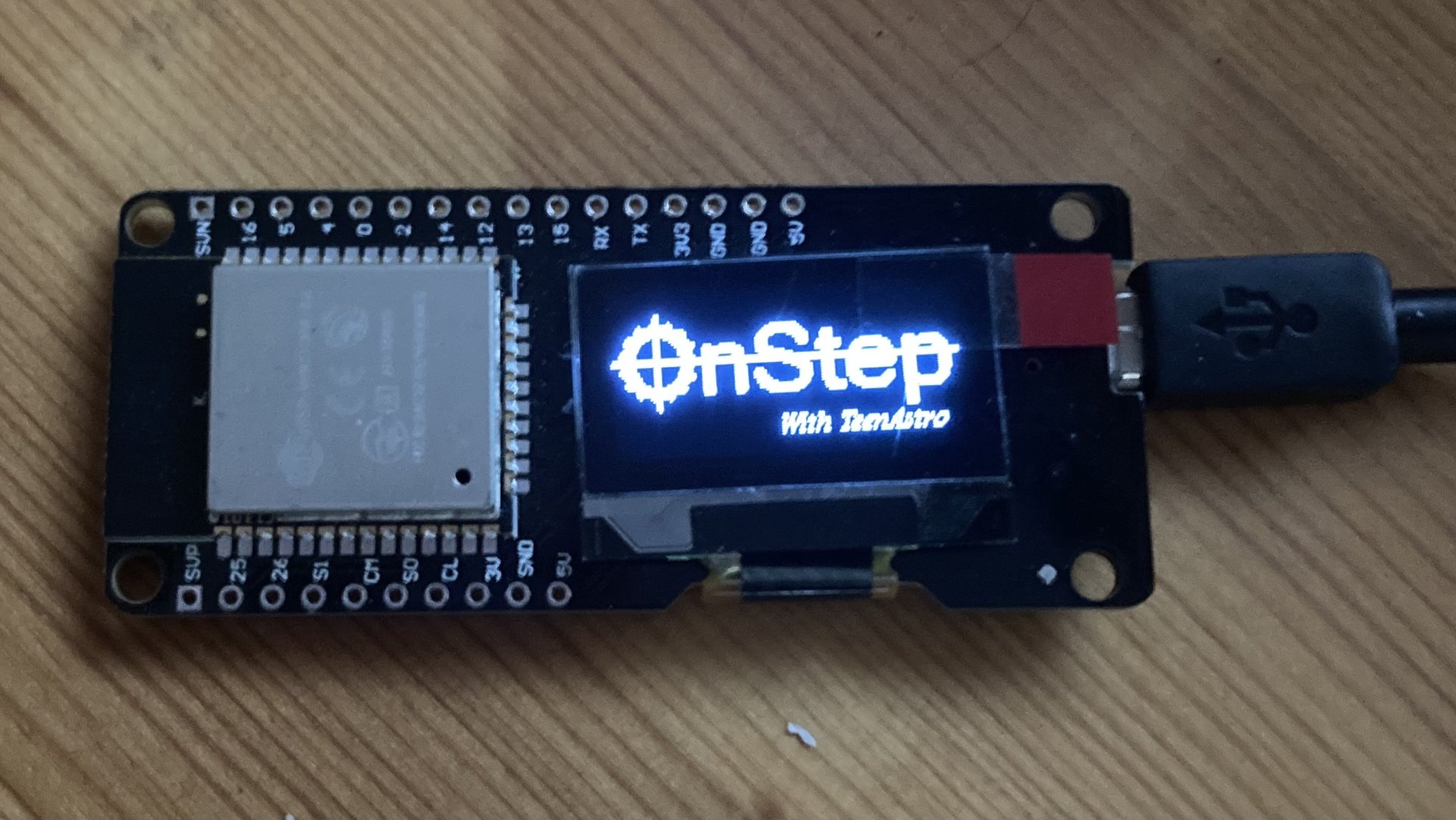

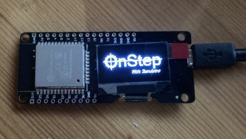

Der einfache Joystick, den ich zu meiner Montierung mitgeordert hatte, als Handcontroller tut seinen Dienst. Mir war allerdings nach einem vom Smartphone unabhängigen Controller ähnlich dem SHC von der Teenastro.
Zufällig hatte ich noch ein ESP32 Modul mit eingebautem OLED Display aus einem alten Projekt liegen.
Ich habe dann den Code des Onstep SHC geringfügig modifiziert und aufgespielt, damit ich dieses Display verwenden kann.
Das Ziel ist es, Strom aus dem USB oder ST4 der Montierung zu nehmen, wobei ich noch überlege, ob ich dann auch die SHC Kommunikation ‚wired‘ mache, oder doch Wifi….
Wifi funktioniert jedenfalls sehr gut.
Wenn ich nur die Buchse verwende für Stromversorgung bleibt die ST4 frei für den Autoguider…. dann würde ich nur eine Buchse zusätzlich brauchen…
Eigentlich ist das ganze sehr einfach zu realisieren mit dem Modul. Man benötigt nur 7 Taster, 7 Widerstände und das Anschlusskabel neben dem Modul. Und ein Gehäuse aus 3D Druck.
Aktuell muss ich mir nur noch die o. a. Taster dazu bestellen für die Bedienung….
Etwas abspecken musste ich die Anzahl der Kataloge…. wegen verfügbarem Speicher auf dem Chip, aber grundsätzlich funktioniert es.
CS Ulrich

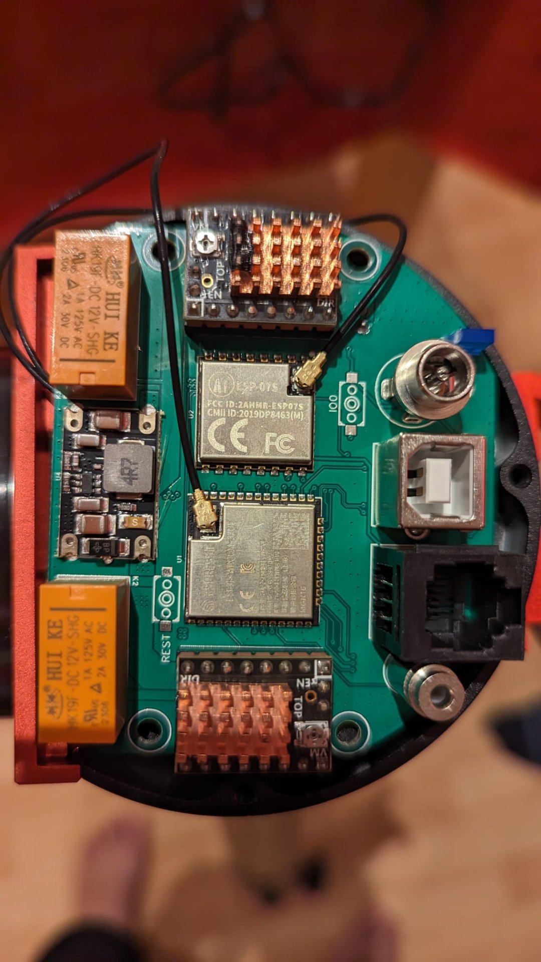

die Freude über die UMi 17 Lite hat zunächst leider nicht lange gewährt.
Für eine Trockenübung hatte ich sie in der Wohnung an meine 'normale' Stromversorgung angeschlossen, die ich sonst draußen dabei habe - 12V 20Ah Bleivliess-Akku.
WiFi Konfiguration lt. Doku angepasst (für den Handcontroller), und dann ein bißchen in der Gegend herumgefahren ... und nach 10 Minuten blieb die Monitierung einfach stehen, das WLAN war weg und die blaue LED hat nicht mehr geleuchtet (bzw. geblinkt).
Hab im Discord nachgefragt, und auch schnell Antwort bekommen - Montierung aufgemacht und Photos von der Platine geschickt (sah alles i.O. aus).
Für einen Diagnoseversuch auch eine andere Firmware erhalten, aber die liess sich nicht installieren - der Mikrocontroller war offensichtlich 'Toast' ... meeeh.
Natürlich war das genau an dem Wochenende, an dem - nach Wochen und Monaten - mal wieder 1,5 klare Nächte am Stück kamen, so ein Mist!
Innerhalb von 2 Tagen ist dann eine Ersatzplatine auf die Reise gegangen - kostenfrei - die ich heute bekommen und direkt eingebaut habe.
Montierung läuft seit weit über einer Stunde anstandslos, stabiles WLAN ...
Was auch immer die Ursache für den Ausfall war - die neu hergestellten Montierungen werden jetzt über einen längeren Zeitraum (von mehreren Stunden) einem 'Burn in' vor der Auslieferung unterzogen.

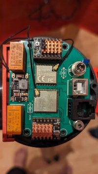

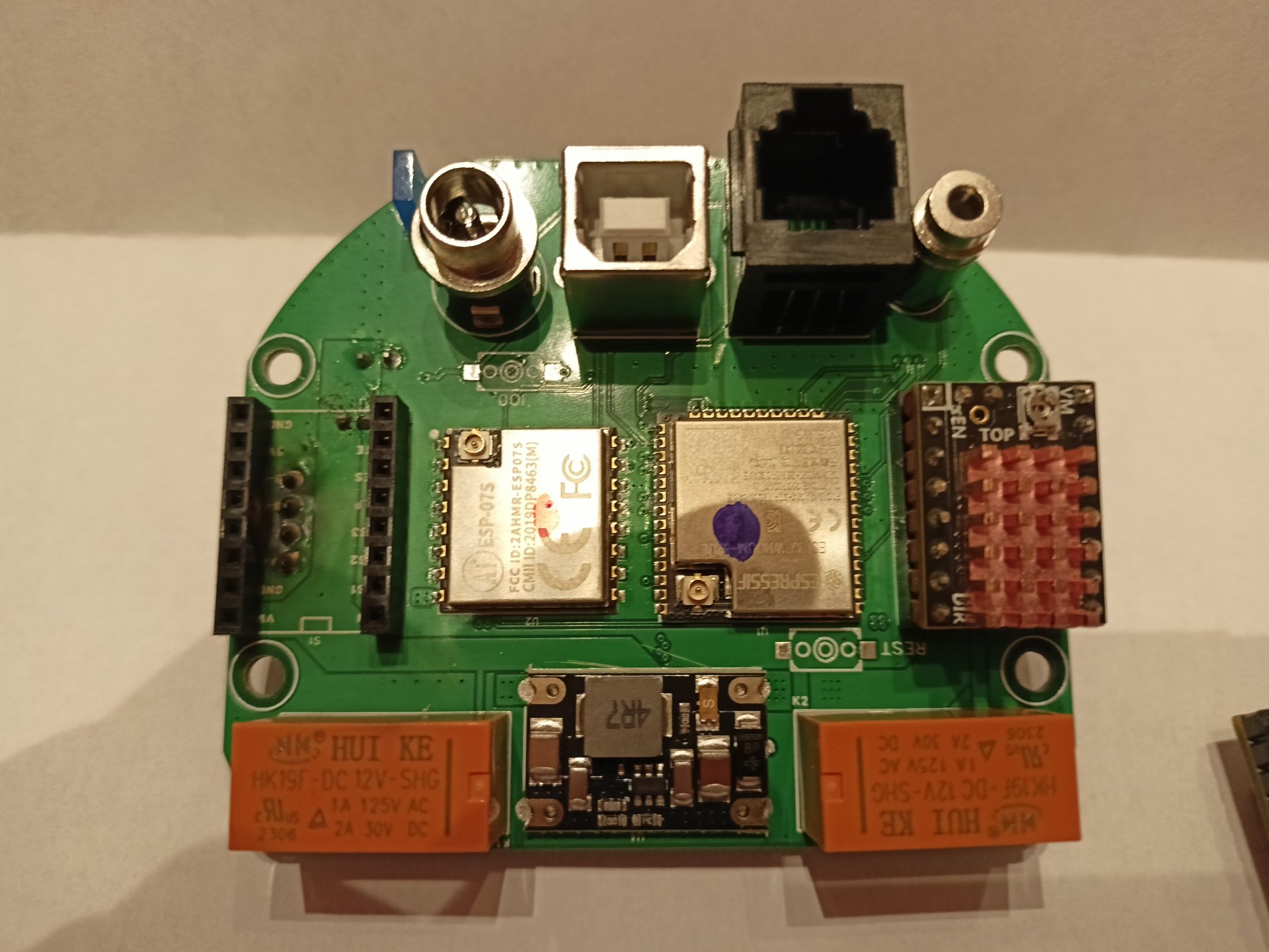

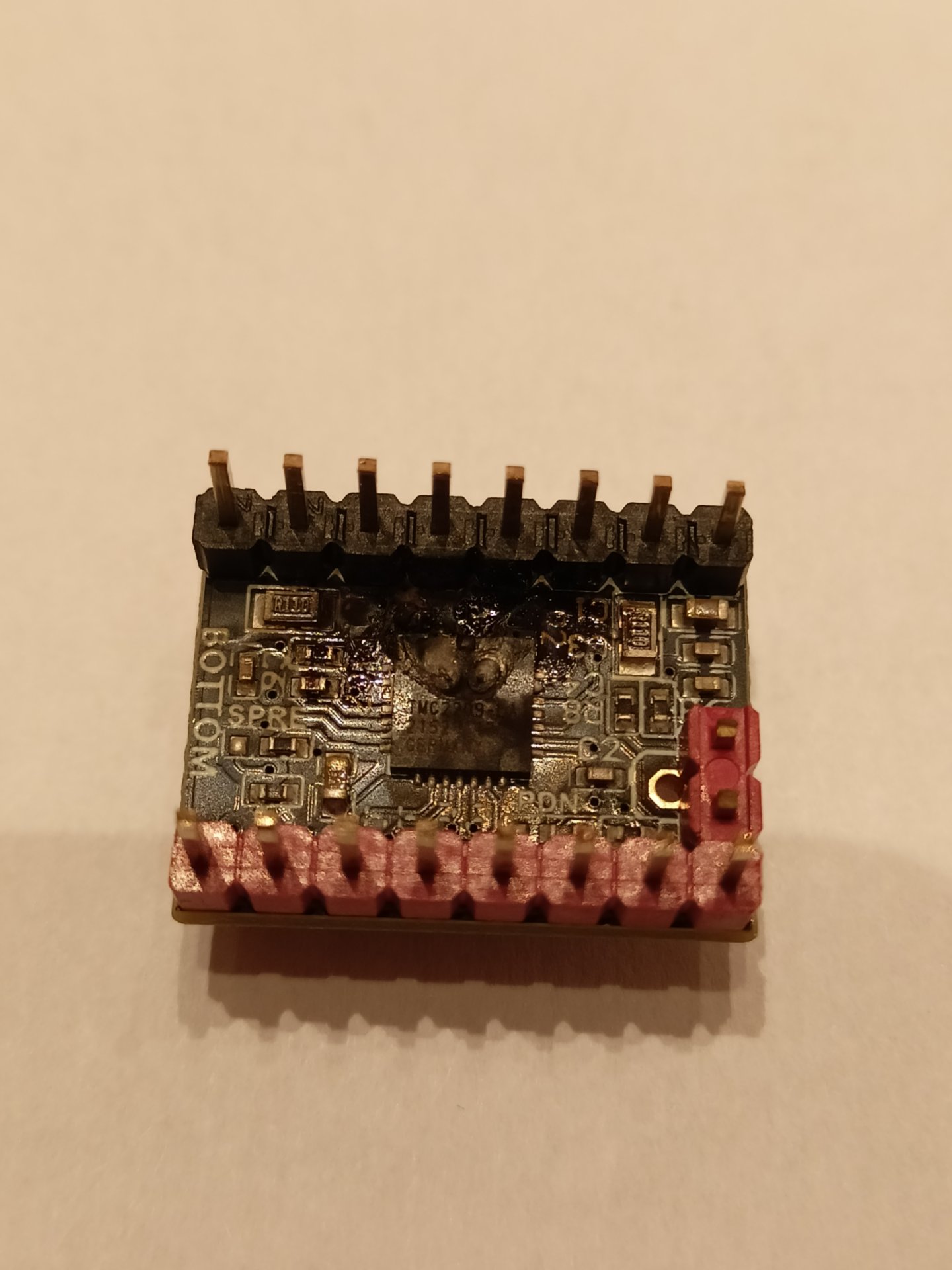

Hallo Steffen,
Leider ist das kein Einzelfall!
Meine UMi 17 Lite ist direkt beim einschalten durch gebrannt. Angeschlossen war mein altes Vixen Netzteil das einen Output von 12V und 3A hat. Ich verwende das Netzteil nach wie vor bei meiner Vixen SXW Montierung.
Ich bin dann zu einem befreundeten Elektriker gefahren der ist dann schnell drauf gekommen das die Platine durch gebrannt ist.
Meine Ersatzplatine musste die nächsten zwei Tage kommen, mal schauen ob es dann läuft.
Was mich wirklich wundert ist, dass meine UMi ja schon mal gelaufen sein muss da ich sie mit Guidingtest bestellt habe und mir auch eine Datei zugeschickt wurde. Leider finde ich die Datei gerade nicht.
Gruß und CS
Thomas

Macht mir doch keine Angst :cry:
Bei mir war eventuell ein Antennenkabel locker, aber ich habe zusätzlich die Antennen anders im Gehäuse platziert- jedenfalls hatte ich zu Beginn kein Wifi wenn ich weiter als 10cm von der Montierung weg war.

Diese Infos sind ja nicht so toll - insbes. wenn der Motortreiber gleich kaputt geht.
Hoffentlich bleiben das Einzelfälle.

Zumindest ist nach diesen Bildern eine UMI für mich kein Thema mehr - auch wenn die schön billig ist.

@Maxxor (Thomas): vielleicht lohnt sich noch die Nachfrage bezüglich der Firmware: da die Motorspulen durch die Relais kurzgeschlossen werden wenn die Montierung stromlos ist, dürfen die Motortreiber natürlich nicht direkt beim Einschalten laufen. Das muss in der Firmware überwacht werden.
Als Defaultwert ist allerdings Autotracking in der Montierung eingeschaltet (Montierung geht nach Einschalten automatisch ins Tracking). Falls die Relais zu spät schalten, wäre das nicht gut für den Treiber. Normalerweise sollten die Kurzschlussgeschützt sein. Aber in der Umschaltzeit könnte es auch ein Problem sein, wenn plötzlich der Kurzschluss in ‚offen‘ gelöst wird, bevor die Spulen richtig mit dem Treiber verbunden sind….
Das mal als potenziell mögliche Ursache aus elektrischer Sicht.
CS Ulrich
Hallo Thomas,
oha, das sieht übel aus! Die Platine in meinem Exemplar sah dagegen noch völlig ok aus.
Hoffe dass der Ersatz schnell eintrifft - und dann einwandfrei funktioniert!

Die Lite Version scheint ja wirklich das eine oder andere Problemchen zu haben.
Manchmal hat Downsizing so seine Tücken.
Von der originalen Umi17 hört man so was gar nicht.
Deswegen nun direkt die ganze Serie zu verteufeln, halte ich für übertrieben.
Die Qualitätskontrolle in China ist wie sie ist, man kauft eben keine 10micron. Ich sehe UMI da eher noch im oberen Bereich angesiedelt.
Meine Exos 2 hörte sich bei der Auslieferung an wie eine Kaffemühle. Ein Riemen total überspannt , der andere viel zu lose, dazu die Motoren nur mit einer anstatt der benötigten 4 Schrauben fest gemacht. Einige Gewinde fragwürdig geschnitten , u.s.w.
Auch bei Synta ( Celestron/Skywatcher) hatte ich schon ähnliche Probleme. Aber nichts was man nicht geheben konnte.
also im Discord habe ich bis jetzt auch noch keine Meldungen über Probleme mit der UMi 17 gesehen - deine Vermutung bzgl. Downsizing macht schon Sinn.
Avalon z.B. hat sich ja mit den defekten Riemen auch nicht mit Ruhm bekleckert - ein Bekannter hat das am eigenen Leib erfahren, dummerweise direkt in der ersten Nacht beim Astro-Urlaub in Südafrika.
Steffen
Konnte bisher meine Umi Lite erst 3 mal zum Einsatz bringen (wetterbedingt). 2 Einsätze waren nur von kurzer Dauer und unter ungünstigen Bedingungen.
Einmal lief sie die ganze Nacht durch. Bin bisher sehr zufrieden, bisher keine Probleme.
Das nochmal als positives Feedback.
Hatte beim Kauf zunächst auch etwas Bedenken. Aber die ganze Abbwicklung über Discord verlief sehr angenehm. Konnte mittlerweile noch ein paar andere Transaktionen über Meow durchführen :) .
An dieser Stelle auch ein Dank an Astro-Achim für seine Erfahrungsberichte. Ich finde die Umis sind eine Bereicherung...
Und ob sie sich am Markt behaupten können, wird die Zukunft zeigen.
