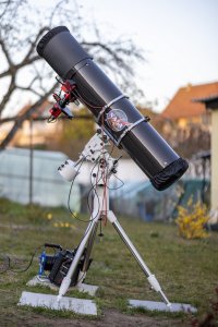

ich überlege schon seit längerem, von meinem 10" Newton auf einen Apo mit identischer Brennweite umzusteigen. Ich habe da das TS-Optics CF-APO 155 mm f/8 Deluxe Triplet APO im Auge. Ein Explore Scientific APO 165 mm sprengt da leider den finanziellen Rahmen.
Das einzige bei dem ich mich Gedanklich noch anfreunden muss, ist einfach das schlechtere Öffnungsverhältnis. Von f/4.7 auf f/8 ist halt doch eine Ansage, und ich weiss noch nicht so recht, ob mich das dann noch nerven könnte.
Hier gibt es ja sicher noch andere, welche mit f/8er Teleskopen wie Refraktoren, Ritchey-Chretien Cassegrains, EdgeHDs u.s.w arbeiten. Wie seht ihr das so? War euch das zu langsam und ihr seid auf was schnelleres gewechselt? Oder ist es für euch einfach ein guter Kompromiss? Oder überwiegen für euch andere Vorteile als das Öffnungsverhältnis? (in Bezug auf Deep Sky).
Und wie ist das mit der Obstruktion zu sehen, welche bei einem Refraktor gleich Null ist. Bringt das abgesehen vom besseren Kontrast auch noch einen Vorteil beim Öffnungsverhältnis? Also das f/8 von einem Newton nicht mit einem f/8 von einem Refraktor zu vergleichen ist?
Öhm, von welcher Nutzung reden wir? Fotografie wie abgebildet? Fürs visuelle sehe ich da zumindest keine Verbesserung. Für Fotografie habe ich schon manches Gerät ausprobiert. 'Lieblinge' sind aber noch immer ein f/5 150-750 Newton (und nicht der heikle f/4 Eimer) und der C8 Edge HD bei voller Brennweite. Das muss dann aber gut eingespielt sein beim Guiden.
WIESO überlegst Du denn?
Andreas
Wie abgebildet und erwähnt "Deep Sky". Die Überlegungen kommen einfach davon da ich kein Fan vom Newton bin. Das fängt mit den Spikes in den Sternen an, geht weiter bis zur Justierung, über die Thermik im Tubus, bis hin und her gebastle mit dem haargenauen KK Abstand, irgendwann wieder die Reinigung. Mir gefallen Refraktoren da einfach viel lieber. Mit meinem TS-Optics TSQ-100ED 100 mm f/5,8 Quadruplet APO bin ich superzufrieden. Und genau so etwas hätte ich gerne mit um die 1200mm wie das Newton.
Also, das ist nur mal eine Überlegung.
Naja, ich habe diverse Apos in dem Bereich gehabt: Mit einem guten 2,5 - 3´´ Reducer/Corrector kannst Du die auch auf
ca. f6 bringen; sogar für Vollformat. Da gibt es ja sehr viele Angebote. Und Du hast für Details die 1200 mm immer in petto....
Tubusseeing hast Du aber auch, v.a. bei den Konstruktionen, bei denen die Objektivzelle nicht justierbar durch 3 Paare Druck-/Zugschrauben
ist. Bei denen mit den drei Zug-/Druckschrauben kann die Warmluft aus dem Tubus leicht durch den Spalt zwischen Tubusadapter
und Linsenzelle entweichen. Darauf würde ich Wert legen, wenn ich was Hochpreisiges kaufe. Auch brauchen Tripletts mit Luftspalt natürlich
länger zum Auskühlen als ölgefügte Objektive.
Ansonsten sprechen die Bilder in den Foren ja für sich.

Dein 10" hat f=1.120mm, der Apo mit Reducer f=917mm, also steht es f/4,7 zu f/5,9 - grob gesprochen. Apos sind keine Lichteimer, sonst bräuchte man sie ja auch nicht, und alle Menschen wären mit einem Newton glücklich. ;)
Die Frage lautet nur: suche ich das Zeug nach Einsatzzweck aus oder nach Ästhetik und Kontrast der Optik? Je nach Antwort hat man dann das, was Du bereits hast, oder eben das, was Dir gut gefällt, sonst würdest Du nicht darüber nachdenken, Dir das zu leisten, was Du cool findest. Und ja, Kontrast und Ästhetik des Geräts und im Bild sind beim Apo natürlich hervorragend, finde ich.
Reine Deep Sky Fotomaschinen sind 150er mit f/8 nicht. Da ist dann ein FSQ mit 0.73er Reducer und f/3,8 angesagt, aber kein 150mm f/8. Ein langer Refraktor ist eine Universalmaschine, kein ultraschneller Wide-Field Spezialist.
Aber dafür haben sie allesamt keine Kreuze auf den hellen Sternen, und das genügt mir als Argument. Das und der Kontostand sind ausschlaggebend, und man darf ja beides verwenden, je nach Bedarf, und wenn an später merkt, dass einer in der Ecke stehen bleibt, dann darf das auch sein. :coffee:

Der 10 Zöller hat offiziell 1200mm, und nach Messung mit Plate Solving sogar 1288mm. Die Brennweite finde ich prima, und ich habe noch unzählige Objekte, welche ich damit einfangen möchte. Mit dem Einsatz von einem Reducer wird das ganze natürlich schneller, aber es fehlen ja auch wieder fast 400mm. Aber ja, die Option für die Nutzung eines Reducers ist durchaus auch etwas Positives.
Ich vermute es führt für mich kein Weg daran vorbei, dass ich die Erfahrung einfach durchmachen muss. Vielleicht bekomme ich das irgendwie hin, dass ich mein Newton behalten kann, und für eine Zeit einfach beides austesten kann. Naja, wenn es der Kontostand zulässt. :)

haette mit einem TS-Optics CF-APO 155 mm f/8 so um die 150h Aufnahmedauer benoetigt, also irgendwo so 15-20 Naechte.
Man kann also wohl schon sagen, was auch immer Du mit einem f/8 Refraktor dann einmal machen wuerdest, es wird wohl nicht ganz das gleiche sein wie jetzt.
Man sollte eigentlich meinen von deinen bisherigen Bildern her wuerdest Du da eher zu einem Refraktor mit 800mm -1000mm Brennweite greifen, dann aber so F/6.6 (ohne Reducer) und dann auch mal F/5 mit Reducer kuerzer wenn's brennt?

aus Bortle7 Sicht kann ich dir sagen, dass ein langsameres Öffnungsverhältnis auch etwas Positives beizutragen hat.
Zwar ist der Vergleich zwischen PDS200(f5) und einem ESPRIT120(f7) nicht ganz fair, aber die Abbildung vom ESPRIT ist definitiv kontrastreicher.
Farbreinheit ist kein Argument mehr bei einem ordentlichen Triplet und die Belichtungszeiten bei f7 sind unter Lichtverschmutzung definitiv erträglicher.
Auf YT gab es einen Kanal namens Astro Vault (leider gelöscht). Da gab es erstaunliche Ergebnisse mit dem APM152er und ASI1600/ASI071 unter Bortle4.
Auf Telescopius gibt es noch Bilder davon, musst mal bisl stöbern…

Erst einmal vielen Dank für die zahlreichen und teilweise recht ausführlichen Antworten. Ich fühle mich gerade etwas erschlagen was den Input angeht. Abe rauch danke für das Kompliment bezüglich Bilder/Homepage, und schön das mein 37 Stunden Irisnebel auch noch eine Erwähnung erhalten hat, welcher wohl mit so einem Apo dann 110 Stunden gebraucht hätte. Das wäre natürlich bei den wenigen klaren und mondlosen Nächte eine Lebensaufgabe. :)
Ich weiss auch nicht so recht ob der Vergleich mit "Nachbars Garten ist immer grüner" hier auch so passt. Aus meiner Sicht würde das angebrachter sein, wenn es hier um den Vergleich zweier 10" Newtons gehen würde, die sich in Nuancen unterscheiden. Bei dem jetzigen Vergleich zwischen dem Newton und dem Apo, finde ich die unterschiede schon etwas gewaltiger. Angefangen von den Spikes, auf die ich gerne verzichten würde. Aber das ist natürlich Ansichtssache.
Bezüglich auf Pfeiff auf die f/8 und nutze die richtige Pixelgrösse - Das würde in dem Fall bedeuten, einen grösseren Sensor wie Vollformat einsetzen, welcher grössere Pixel und damit mehr Fläche zum Licht einfangen bietet? oder verstehe ich das falsch? Falls das so wäre, würde sich ja der Bildausschnitt wieder ändern. Das bedeutet die 1200mm sind nicht mehr die 1200mm die ich es mit meinen APS-C Sensoren gewohnt bin. Also selbst wenn ich mit der Sensorgrösse das wieder gut machen würde, würde ich da jetzt nicht den erwünschten Vorteil sehen. Und zudem kommt noch hinzu, ich arbeite mit einer ASI2600 MC pro, und einer ASI2600MM, und ich habe vorerst nicht vor, auf grössere Sensoren umzuschwenken. mein Ziel ist es auch weniger, mit dem kauf eines teuren Apos, auch gleich eine teure Vollformat zu kaufen. Am besten Mono mit hochwertigen 2" Filtern. :-)
Ach und nebenbei - Astro Vault ist gelöscht? Das ist mir ganz entgangen, aber das war einer der Channel welchen ich gefolgt bin. Und ja, ich habe auch schon mal gesehen, wie er mit dem 152er gearbeitet hat, der glaube ich sogar recht günstig im Verhältnis ist bzw. war. Ich glaube er war damals auch mal so der erste Denkanstoss, sich mal über ein grösseres Apo Gedanken zu machen. :-)
Bezüglich schleppen auf Dauer. Ich denke das Bild oben zeigt eigentlich ganz deutlich, das es sich nicht um ein mobiles Setup handelt. Mein Newton wiegt mit angeflanschten Imagetrain gute 17-18Kg. Aber ja, ich habe auch Reise Setups, aber dazu gehört das bestimmt nicht, und dazu würde ein 155 Apo sicher auch nicht gehören. Eine neue Montierung wäre damit natürlich nicht vorgesehen, und erwarte fest das meine AZ-EQ6, welche ein deutlich ausladendes 30cm Rohr trägt, auch das 155er Apo noch gut trägt. Vom Gewicht her kommt das nacher vermutlich auf das gleiche da der 10 Zöller in seinem Rohzustand glaube ich auch mit 13 Kilo angegeben ist.
Unter dem Strich bin ich jetzt aber auch nicht viel schlauer wie vorher, und noch ziemlich hin und her gerissen. Gegen das Apo spricht für mich auf jeden fall das deutlich kleinere Öffungsverhältnis, und da sind Reducer für mich auch keine richtige Lösung. Das ist für mich aktuell das einzige Argument welches für mich gegen das Apo spricht, dafür aber auch extrem gewichtig ist. Das obere Beispiel mit meinem Irisnebel von 37 Stunden auf 110 Stunden, spricht für sich. Auf der anderen Seite der Waage das Newton, welches natürlich mit einem besseren Öffnungsverhältnis punktet, dafür aber verschiedenen kleinen Nachteilen (für mich!), mit denen ich notfalls noch leben könnte... wie z.B. die scheusslichen Spikes. Also kurz eine Pro/Kontra Liste für mich selbst:
Newton:
+ Habe ich schon, also keine Investition
+ Öffnungsverhältnis
+ Kann ich für Planeten noch gut mit einer Barlow nutzen
- Nervende Spikes!
- Justierung
- Reinigung
- Tubus Thermik
Apo:
+ Kostet mich 5000 Euro.
+ Keine Spikes
+ Optionen mit Reducern
- Öffnungsverhältnis
Also mein eigentliches Ziel durch die Anschaffung des Apos ist das loswerden der Spikes. Sekundär das ersparen von Justierung was sich aber im Rahmen hält - trotzdem aber etwas ist, auf das ich verzichten würde. Aber nach aktuellen Bauchgefühl, ist das geringe Öffnungsverhältnis letzten Endes das (für mich) schlagkräftige Argument. Für das Apo fehlt mir hier noch neben den fehlenden Spikes das eigentliche Killerargument. Mehr Kontrast zieht bei mir irgendwie nicht, vielleicht mehr für die Beobachtung, aber ich schätze das Kontrast in der Bildbearbeitung ein recht variabler Begriff ist. :-)

Ich habe irgendwo mal hier im Forum von jemandem was gelesen, der seine Fangspiegelstreben bogenförmig um den Fangspiegel angelegt hat.
Da waren die Spikes dann weg!
Ich weiß aber wirklich nicht mehr wann, wo und von wem.
Und mir ist noch im Kopf hängen geblieben, das es natürlich andere Beugungserscheinungen gab. Wie die aber ausschauen weiß ich nicht mehr.
Auf jedenfall keine Spikes mehr.
So eine Fangspiegelspinne wäre dann die kostengünstige Alternative wo du Brennweite, Öffnungsverhältnis und Kamera behalten kannst?
Vielleicht findest du was dazu in den weiten des www und im Forum.
LG Flo und ich drücke dir die Daumen das du dich für dich richtig entscheidest.
Vielen Dank für den Hinweis. Das habe ich noch nie gehört. Was sich mal gesehen habe, das jemand Antispikemasken druckt, welche auf die Streben geklemmt werden. Basieren auf diesem Artikel hier: Eliminer les aigrettes de diffraction
Auch hier zu sehen: Foto
Aber selbst wenn das so funktioniert, wird das wohl mit Sicherheit auf Kosten von Öffnung gehen. Deswegen wäre dein Vorschlag mit der anderen Spinne etwas interessanter, je nach dem was für andere Beugungserscheinungen dann zum Vorschein kommen.

Hey Dane,
Google mal gebogene Fangspiegelstreben oder curved spyder.
Sicher wäre diese Lösung nur ein Kompromiss.
Ein Linsenteleskop bleibt eben ein Linsenteleskop. Ohne Spikes ?
Lg Flo
Tja Dane,
so ab 1m Brennweite schlaegt halt fuer (a) schnelle und (b) anstandsweise bezahlbare Optiken die Waagschale von Refraktor eher Richtung Reflektor/Catadioptrik so langsam um. Is' ja nicht so, dass jeder nun unbedingt auf Beugung an der Fangspiegelspinne steht, aber es hat seinen Grund, warum man sich ab dieser Brennweite dann damit trotzdem arrangiert.
Nach Blick auf deine Pro/Contra Liste und weil nichts schoener ist, als gedanklich anderer Leute Geld ausgeben, hier der naechste Anstoss: Wenn dich aber der Effekt der Spinne derart stoert, und ein SC mit Reducer (unteres Ende 8" SC Edge mit 0.7x Reducer als kompakte 1.4m BW mit F/7) fuer dich schon wieder zu lang wird, dann vielleicht mal abseits des Alltaeglichen schauen:
Ein guter alter Mak-Newton, wie dieser:
mit 1m Brennweite, F/5.3 und bis APS-C ist das Bildfeld ziemlich eben und komakorregiert, ohne mit zusaetzlichen Korrektoren doedeln zu muessen, hat doch auch einiges, was fuer diesen spricht, wenn's denn etwas laenger sein soll. Sprengt auch nicht die Bank.
Und perfekt fuer dich waere ein gebrauchter IntesMicro MN86 (der war meiner Erinnerung nach F/6) Ausschau halten, die sind auch nicht von schlechten Eltern.

Naja, dann darf man an der Brennweite nix ändern. Irgendwo muss man halt die Parameter anpassen, wenn man ein bestimmtes Ergebnis will. Willst Du das nicht, dann stampf die Idee einfach wieder ein, die Möglichkeiten sind begrenzt, aber vorhanden, um einige "Nachteile" auszugleichen. Lehnt man sie ab, war's das, dann bleiben sie bestehen... :)
Es ist wohl etwas unglücklich ausgedrückt, aber ich meinte eigentlich das hiermit verbundene Problem: Kleiner Schweif an den Sternen
Hast Du am Refi auch. Die Thermik im geschlossenen Tubus macht auch hier dasselbe Phänomen, wenn das Teleskop nicht austemperiert ist, anfangs sind es konvektionsbedingte Schlieren, die nicht ohne sind!
lg
Niki
Ohne jetzt danach gegooglet zu haben, ich glaube das der Kompromiss einfach zu sehr Kompromiss ist. Wenn diese Antispikemasken oder speziellen Streben so gut wären, wären diese sicher bekannte und häufiger im Einsatz. Es gibt glaube ich durchaus noch mehr wie mich, welche die Spike nicht so toll finden. :-)
Ein Mak hatte ich ehrlich gesagt nie im Blickfeld. Muss ich mir mal genauer anschauen. Danke für den Tipp.
Das es den gleichen Effekt auch im Tubus gibt, war mir nicht so bewusst. Dachte aufgrund des geschlossenen Systems ist das ganze etwas entspannter beim Refraktor.
Sorry, ich möchten bestimmt niemandem zu nahe treten...aber daran bleibe ich immer hängen...niemand muss 110 Stunden fotografieren, um mit F8 den Irisnebel anständig ins Bild zu bekommen. Die 37 Stunden, die hier für F/4,7 in die Berechnung eingehen, sind doch nicht der Normalfall für dieses Objekt. Wenn starke Lichtverschmutzung das Problem ist, dann kommt i. W. es auf Signalkontrast und Dynamikumfang des Aufnahmesystems an. Es geht dann eher um Filter und geeignete Aufnahmestrategien, nicht um schnelle Öffnungsweiten.
Wenn die Spikes stören, würde ich auf einen farbreinen, knackscharfen Apo mit bezahlbarer Brenn- und Öffnungsweite setzen, mir einen guten Reducer dazukaufen und für das Bildergebnis in gute Filter und (Auto)Motorfokus investieren. Meine Theorie ist, dass ein automatisch optimal nachregulierter, exakter Fokus bei gutem Kontrast mehr Auflösung und Details ins Bild bringt, als ein paar 100 mm zusätzliche Brennweite. Ich würde dann aber auch nicht mit einer Farbkamera arbeiten, die systembedingt schon mehr Auflösung frisst, als man bei Apos oberhalb 1.000 mm über bezahlbare zusätzliche Brennweite hereinholen kann.
Peter
Das mit dem Motorfokus unterschreibe ich direkt. Ich habe mittlerweile vier ZWO EAFs, und ausser an meinem Dobson an jedem Teleskop einen Motorfokus der automatisch im Zyklus, sowie bei Temperaturschwankung oder Filterwechsel fokussiert.
Die Geschichte mit der Auflösung kann ich leider nicht ganz nachvollziehen. Ich habe eine ASI 2600MC und eine ASI 2600MM. Ich bin zuversichtlich das eine Mono mehr Potential für Auflösung hat, welche aus meiner Sicht nie und nimmer voll ausgenutzt werden. Man kann man mich dafür schlagen, aber ich bin sogar der Meinung, das ich nicht einmal das Auflösungsvermögen der Farbversion ausreizen kann. Kann aber auch sein, das ich in den vergangenen Jahren auch einfach immer nur das miesteste Seeing gehabt habe.
Hallo Dane , hallo Freunde
Ihr schaut immer nur gebannt auf´s Öffnungsverhältnis und überseht was tatsächlich hinten an der Bildebene ankommt. Der Reflektor verliert hier erst einmal über die Obstruktion ca. 8,5% ( linear sind es mit 74er Fangspiegel 29% ) und von dem was übrig bleibt über die Transmission nochmals 12% bei 94% Reflexionsvermögen, nach Marketing. Da das Reflexionsvermögen wohl eher bei 90% liegen dürfte sind es wohl eher 19% Verlust anstatt 12%. Das macht dann alles im allen bei der Transmission ein Verlust von ca. 26% ( bei tatsächlich 94% Reflexionvermögen , was ich anzweifle, währen es immer noch rund 20% Verlust ).
Nur mal so zum Vergleich: Ein Zwei-Linser bringt es auf mindestens 97% Transmission und wenn man hier den "Marktschreiern" glauben darf auch über 99%. Mit anderen Worten: Ein Refraktor bietet bei gleich großer Öffnung das um ca. 25-30% hellere Bild!
Also, der vordergündig betrachtete Vorteil beim Öffnungsverhältnis ist bei weitem nicht so enorm wie es auf dem ersten flüchtigen Blick den Anschein hat!
Was in der Rechnung noch nicht berücksichtigt ist, daß der F5-Reflektor noch zwingend einen Komakorrektor benötigt welcher ebenfalls nochmals Licht schluckt.
Nun ich habe leider keinen Zugriff mehr auf dieses Youtube-Video
- YouTube
da ich bei Youtube kein Konto unterhalte.
Da hat der Autor ganz klar an Hand von Bildbeispielen gezeigt das man mit dem APM-ED 152/1200 auch ohne Bildebner / Reducer bis zum Bildfeldrand hin ein saubere, farbfehlerfreie Abbildung hin kriegt. Denn was auch immer gerne vergessen wird: Eine F8-Opik erreicht eine Tiefenschärfe von ca. 0,07mm und bei F4 ist es nur noch ein Viertel davon.
Und noch etwas, man muß heute für einen guten 6"-Apo keine 5000,-€ mehr hinblättern, das geht auch etwas preiswerter.
Und ja, man kann mit dem F8-Apo am Planeten bis zum 3,5er Nagler recht ungestraft hoch vergrößern, lediglich an Kugelsternhaufen sieht man die Überlegenheit der größeren Öffnung in Sachen Auflösung deutlich! Bei den feinen, lichtschwachen Sonnen fallen da die Beugungserscheinungen durch die Obstruktion mangel´s Helligkeit unter die Wahrnehmungsgrenze.
Gruß Peter
Dane, ich wollte gar nicht unterstellen, dass du nicht die richtige Ausrüstung oder Herangehensweise hast. Du selber hattest Wert darauf gelegt im Bereich 1200 mm Brennweite zu bleiben um kleine Targets aufnehmen zu können. Und da wird die Luft bei Refraktoren dann dünn. Letztlich ist der Detailverlust das Ergebnis der Summe aller Imperfektionen. Wenn du aber schon alles inkl. Fokus und Guiding optimiert hast, gehe ich auch davon aus, dass man in diesem Brennweitenbereich eher durch das Seeing limitiert ist. Dann gibt es aber auch keinen Grund für eine längere Brennweite auf ein schlechtes Öffnungsverhältnis upzugraden.
Es mag sein, dass die Auflösungsverluste durch das Debayern zwischen deinen Kameras nicht so ins Gewicht fallen. Das stimmt sichert, zumindest für RGB Aufnahmen, bei denen die für die Detailauflösung gewichtet interpolierte Luminanz zwar schlechter ist als bei Mono, aber dies bei Pixeldichten wie bei der ASI2600 kaum ins Gewicht fallen dürfte. Die schlechtere Farbauflösung spielt da auch eine geringere Rolle, weil ja alle Pixel nutzbare Werte haben und die Farben nur etwas "verschmiert" werden. Anders ist es aber bei extrahierten Schmalbandkanälen von OSC Kameras, die beim Debayern deutlich an Auflösung verlieren.
