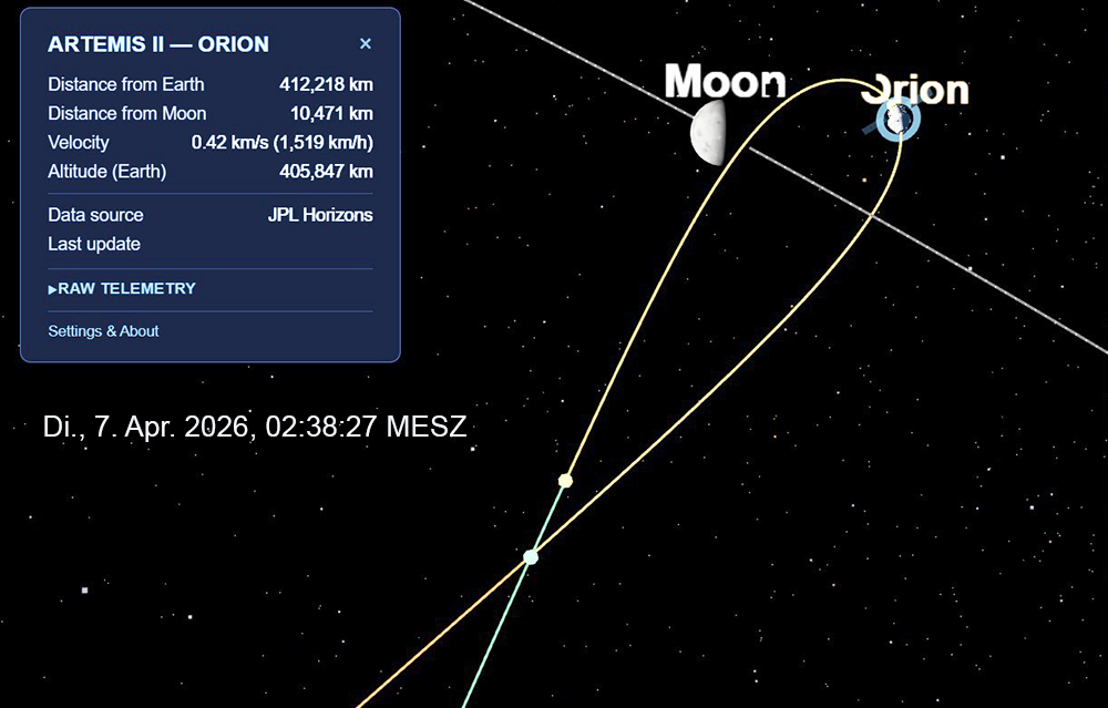

Das kann kaum sein, denn erstens kann die Rückseite des Mondes nie Erdlicht bekommen und zweitens ist die Erde im Moment selbst nur eine sehr schmale Sichel, vom Mond aus gesehen.Auf dem Neumond bemerkt die Crew das reflektierte Erdlicht (earthshine).
Hier ist ein Diagramm für den fraglichen Zeitpunkt, als die Crew von der SoFi berichtete:Das kann kaum sein, denn erstens kann die Rückseite des Mondes nie Erdlicht bekommen und zweitens ist die Erde im Moment selbst nur eine sehr schmale Sichel, vom Mond aus gesehen.
