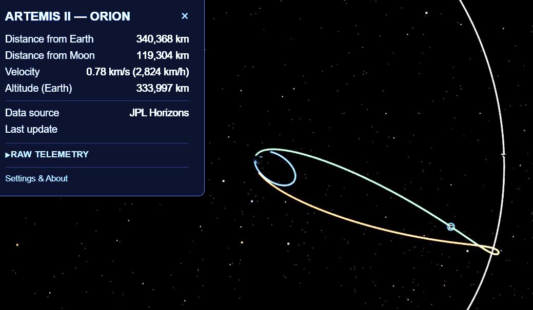

Eine komische Sache beschäftigt mich gerade. Heute Nacht, vielleicht eine halbe Stunde nach TLI, war die im Tracking angegebene Geschwindigkeit bei um die 15.000 MPH. Also recht weit weg von ca 25.000 MPH, die man zum Verlassen des Erdorbits braucht. Aktuell werden ca 4.500 MPH angezeigt, abnehmend.
Sind denn die Angaben so daneben?

Hallo McPIX,
Leider kann ich da nur vermuten, will aber trotzdem die möglichen Ursachen nennen.
Im Interview sagten die Astronauten, dass sie die ganze Zeit in einem Orbit um die Erde bleiben. Dieser ist natürlich so elliptisch,
dass er den Mond mit einbezieht.
Weiters erwähnten sie, dass an einem Punkt der Reise der Mond anfängt zu "ziehen", also schliesse ich daraus, dass momentan die
Erde überwiegend zieht und Orion abbremst, bis dann der Mond "übernimmt". Deswegen wirds wohl gerade langsamer.
Was die absoluten Zahlen angeht, verstehe ich das auch nicht so richtig. Ich dachte, es ist am effizientesten, wenn ein Raumfahrzeug
am schnellsten Punkt einer Umlaufbahn beschleunigt wird.
Die Route von Orion ist aber auch komplex, um immer wieder sichere Abbrechpunkte zu haben.
Allerdings sind sie nach dem TLI im "Apollo13-Modus" und der kürzeste Weg zurück führt um den Mond.

Nach Wiki:
In dem Wert 11,2 km/s für die Erde (am Äquator), der zweiten kosmischen Geschwindigkeit, ist wieder die Rotationsgeschwindigkeit der Erde nicht berücksichtigt. Auch muss für Flugbahnen zum Mond die Fluchtgeschwindigkeit nicht vollständig erreicht werden, denn der Lagrange-Punkt L1 (zwischen Erde und Mond) liegt nicht bei r = ∞. ...
Bei den Apollo-Missionen betrug die Geschwindigkeit beim Wiedereintritt 10,8 km/s. Im Falle der Apollo-Mission wäre ein Wert höher (oder gleich) als 11,2 km/s nicht möglich, da die Raumkapsel sonst aus einer viel größeren Entfernung hätte „Anlauf“ nehmen müssen (nämlich r = ∞ ).
11,2 km/s = 40.320 km/h = 25.053 miles/h.
Die Fluchtgeschwindigkeit hängt ja vom bereits erreichten Abstand ab:
v_e = SQRT (2GM/d)
Der von dir erwartete Wert von 25.000 MPH = 11.2 km/s gilt für Starts von der Erdoberfläche mit d = 6.371 x 10^6 m.
Bis zum Translunar Injection (TLI) befand sich Artemis-II in einem stark elliptischen Orbit mit einer variablen Bahnhöhe zwischen 271 km im Perigäum und 70135 km im Apogäum. Der TLI-Burn erfolgte im Perigäum am 2. April um 23:56 UT. Die Fluchtgeschwindigkeit wäre dort v_e = 10.956 km/s.
Die von JPL Horizons erwartete Geschwindigkeit von Artemis-II im Perigäum war mit v = 10.00 km/s etwas niedriger als die Fluchtgeschwindigkeit. Da das Raumschiff nach der Passage am Mond ja wieder zur Erde zurückkehren soll, wäre eine höhere Geschwindigkeit auch nicht sinnvoll.
Mit zunehmendem Abstand sinkt die Relativgeschwindigkeit gegenüber der Erde dann immer weiter. Zum jetzigen Zeitpunkt (Fr. 03. April/15:00 UT) beträgt sie in einem Abstand von 155 000 km nur noch 1.85 km/s. Bis zur Passage am Mond wird das auf einen minimalen Wert von 0,4 km/s absinken und dann wieder ansteigen.
Das sind also alles Werte unter der Fluchtgeschwindigkeit.
Gruß, Peter

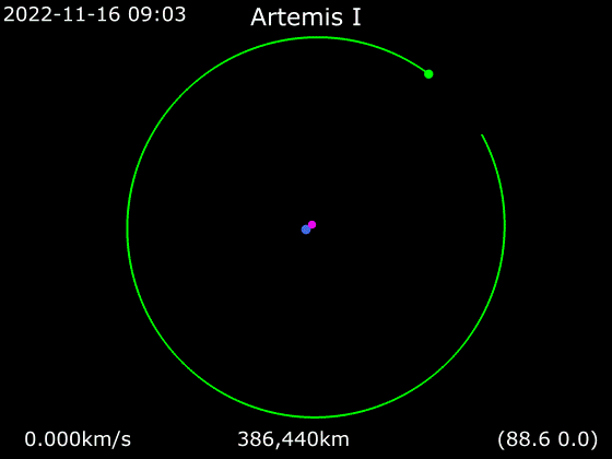

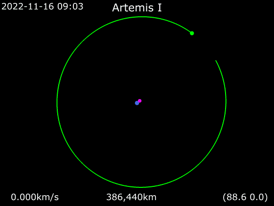

Hier mal ein Visualisierung der relativen Geschwindigkeiten anhand von Artemis 1. Als Bahnverlauf ist bei Artemis 2 ebenfalls eine freie Rückkehrbahn gewählt.

Übrigens, falls sich jemand grad wundert, warum das simulierte Bild / Visualisierung nicht mit dem aktuellen Realbild im Livestream übereinstimmt: Die Außenbordkamera zeigt gerade ein spiegelverkehrtes Bild! Warum auch immer... _jungeschlagen:
