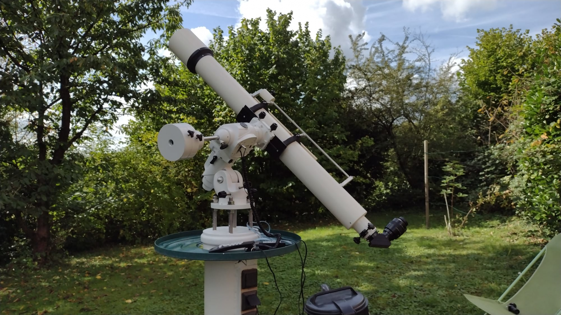

Wachter 125mm 1500mm Brennweite mit Lichtenknecker Optik
Hi Felix, schönes Teil. Ich hatte mal einen Wachter 100/1500. Den habe ich samt der Wachter Montierung und Stativ weggegeben, weil doch heftig lang. Stattdessen kam dann damals der Vixen Fl 102S....
Sehr gut, dass nun wieder Licht durch die Linse fällt.
Sonniges Vergnügen wünscht Dir
Ulrich
Danke Ulrich, bin total Happy damit, die länge ist ja gerade das was ich so genial finde, Meine Montierung, hat da übrigen absolut keine Probleme, ich liebe ihn
Dein Vixen wäre nen Nettes Visuelles Leitrohr spaß^^.
Hab schon überlegt, als Leitrohr einen 60/900 Vixen wird recht häufig angeboten, als Visuelles Leitrohr zu montieren, würde bestimmt schick aussehen und ist auch was klassisches^^
Hat aber noch Zeit

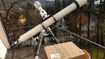

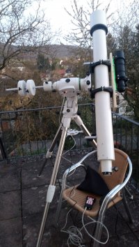

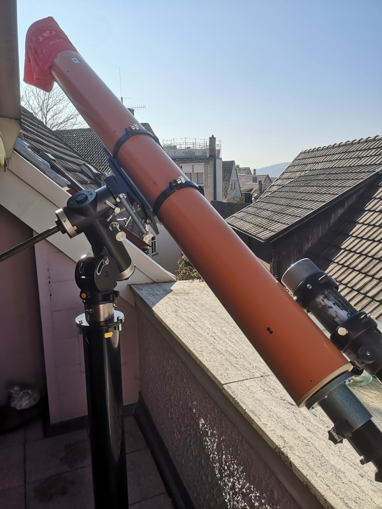

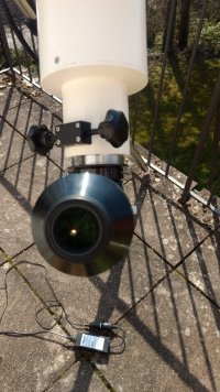

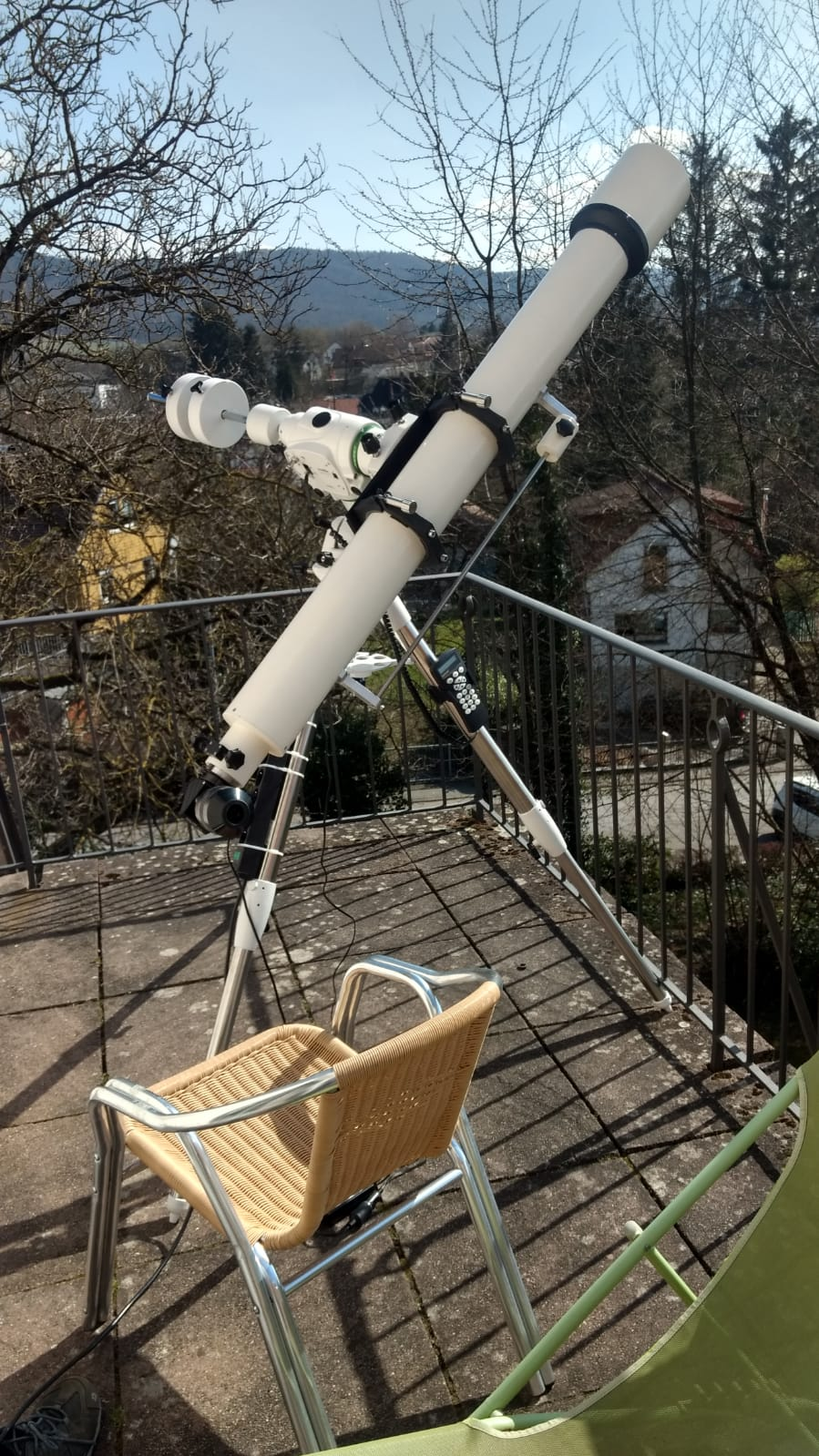

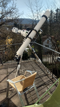

Bei mir sieht es übrigens gerade so aus (keine Sorge soll nicht Regnen erst um 6:00 Morgens) hin und wieder schaut die Sonne noch hervor, ich hoffe es wird besser, bin ja selbst am Wetter schuld aber ich bereue es kein bischen dieses Geschütz gekauft zu haben, dann haben wir eben nen par Tage schlechtes Wetter, ich freu mich trotzdem
Clear Skies Felix

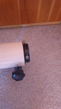

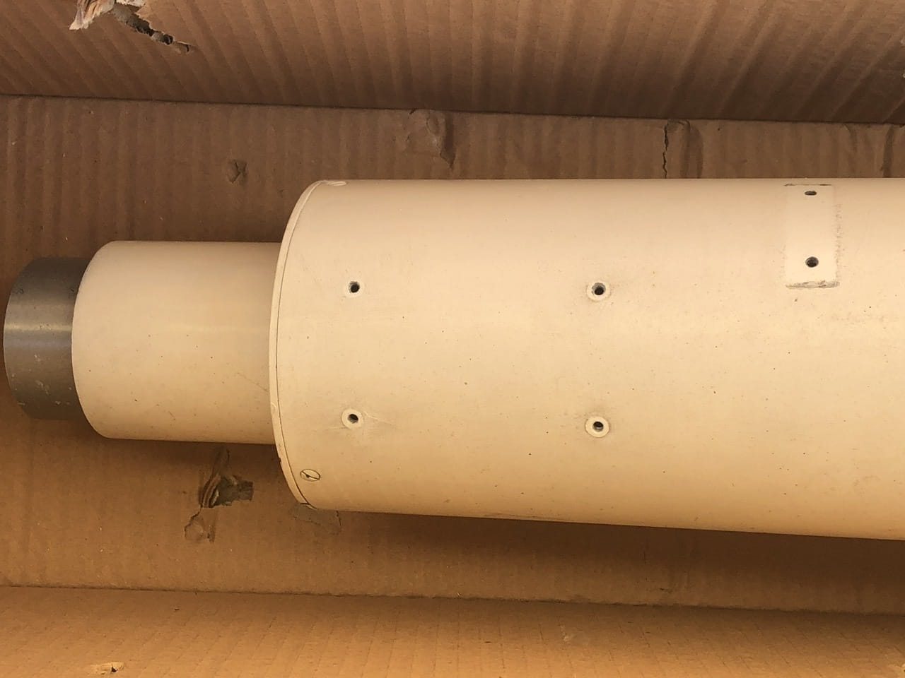

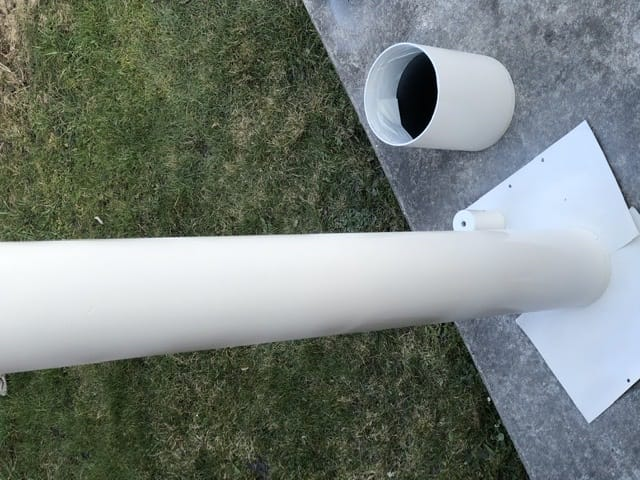

Hier mal die Bilder der Restaurierung,
Ich hab, von Florian Steimer die Erlaubnis bekommen, Bilder in Gebäuden
Außenaufnahmen, des Sternwarten Geländes zu verwenden.

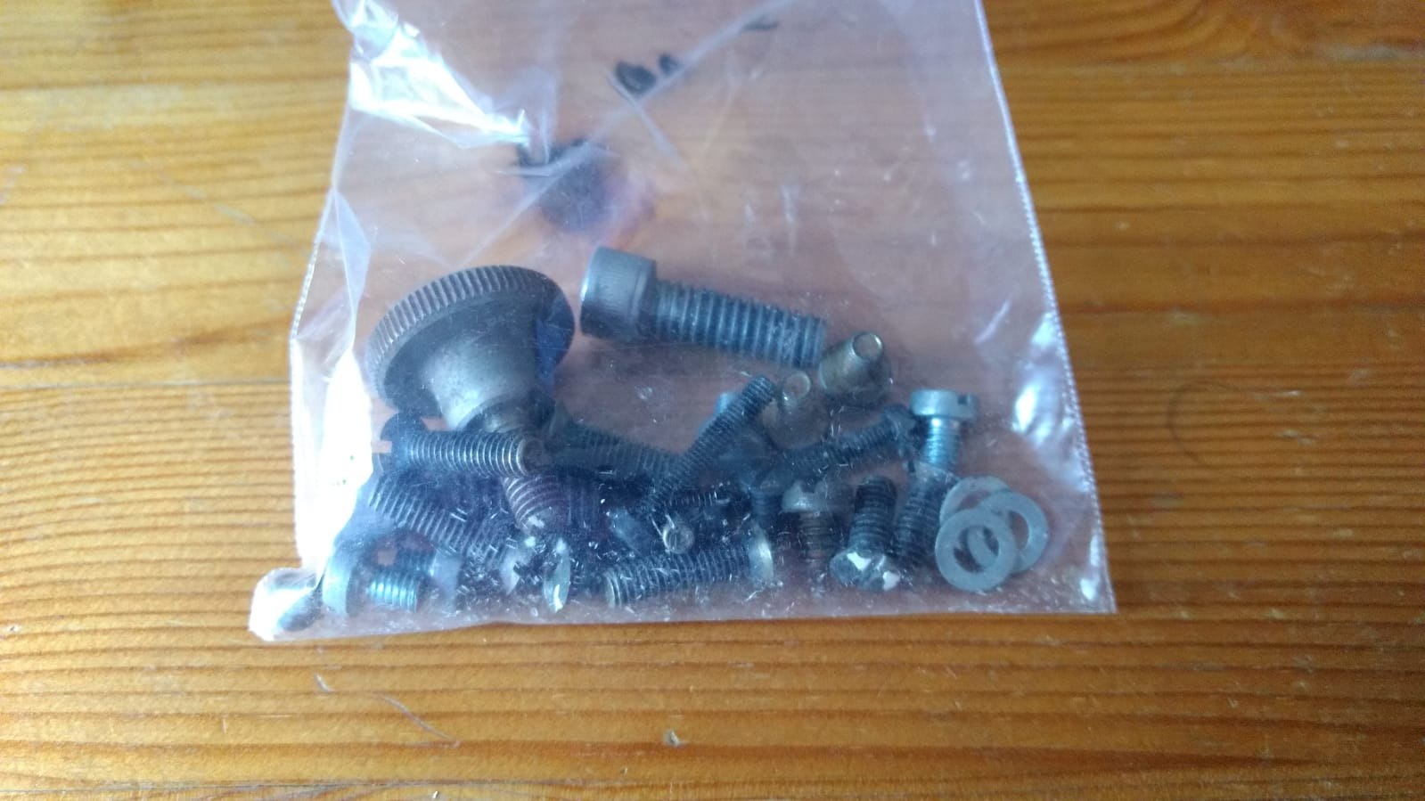

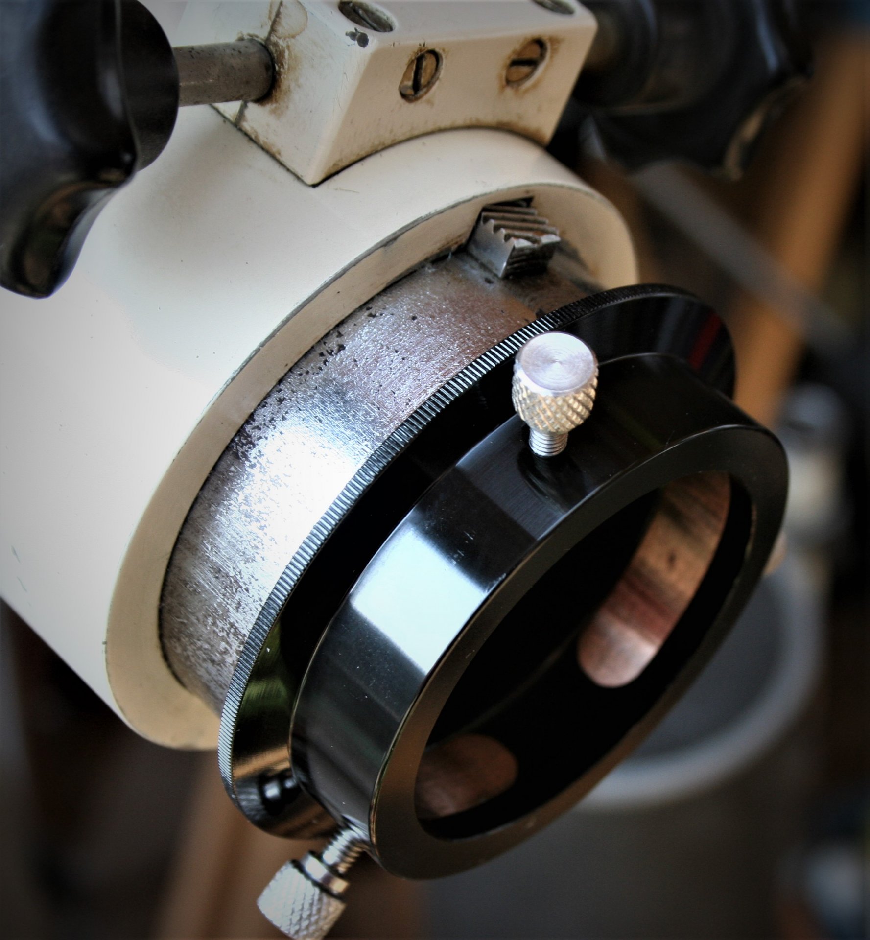

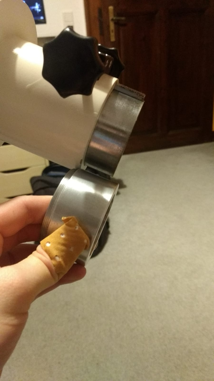

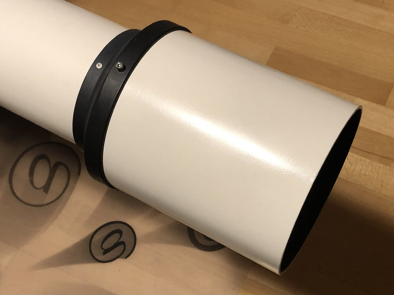

Florian, hat ihn neu lackiert, die alten schrauben, durch neue Edelstahl ausgetauscht, am Stern, das Objektiv vorsichtig gereinigt die Justage überprüft
und die Rohrschellen, mit Filz ausgekleidet, vorher, war da nur Leder dran, was zu Klemmspuren führt.
Das alles kostenlos. Hat ihm sehr viel spaß gemacht, wie er mir sagte.
Ein Bild von mir noch mit den alten Schrauben
Clear Skies

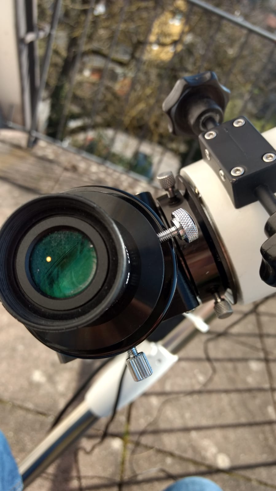

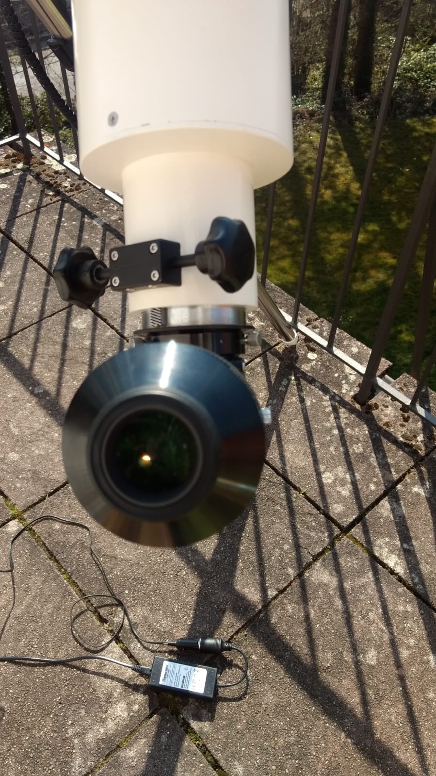

Hallo Felix,
der 63 mm auf 2 Zoll Adapter von TS ist sehr kurzbauend. Ich habe nachgemessen: Die angegebene Baulänge von 21 mm (ohne M63 Gewinde) ist falsch. Es wurde warscheinlich die Gesamtbaulänge mit 63 mm Gewinde angegeben. Bei eingeschraubtem Gewinde ist die opt. Länge meines Adapters nur 17 mm, was die Sache für dich ja noch günstiger macht, weil der Fokus so noch etwas weiter hinter den 2 Zoll Anschluss rutscht. Jetzt musst du nur noch messen ob du mit den kürzeren 17 mm Adapter den Fokus mit deinem 2 Zoll Zenitspiegel erreichst.M63  2Zoll.JPG
Willi
Danke Willi

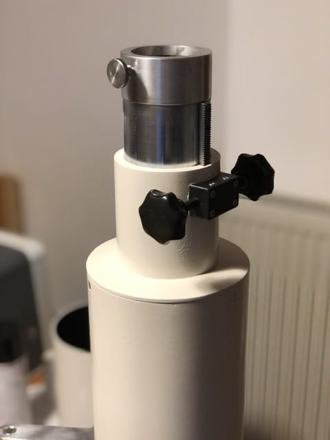

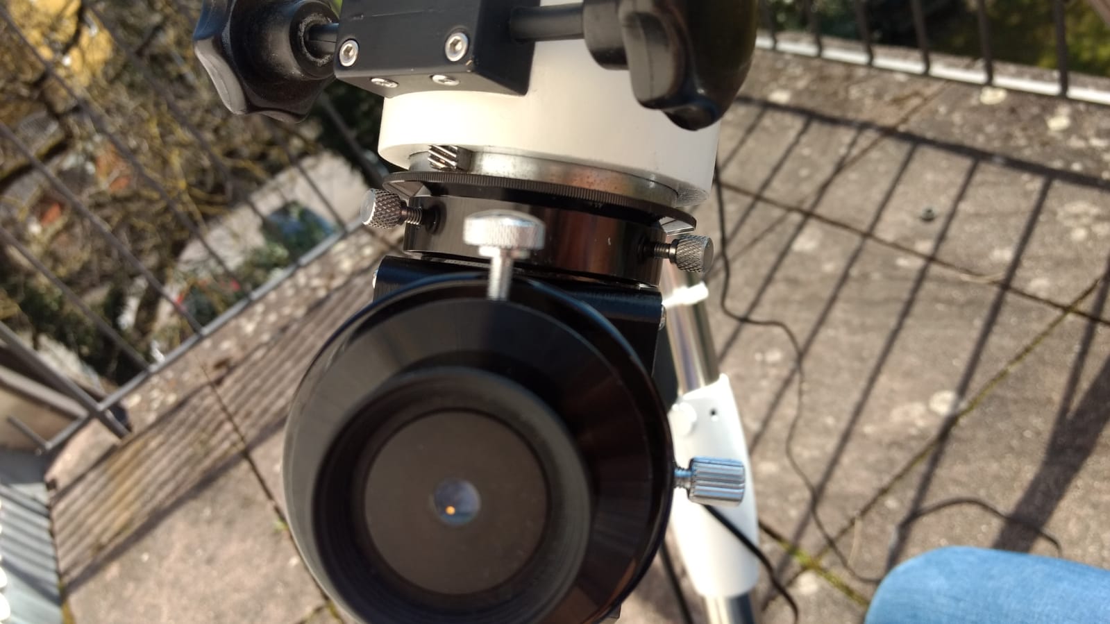

Der Adapter, hat 3,1cm exakt gemessen ohne gewinde. Ich hab gestern rausgefunden, ich komme einen halben Zentimeter unter dem Adapter vielleicht auch 0,7, das ist die fehler tolleranz, in den fokus, also bei etwa 2,5cm +-1mm der TS Adapter, hat laut deiner Messung 17mm bedeutet, ich hab noch 8mm +-1mm weg.
Ich glaube ich bestelle in gleich.
Vielleicht bekomme ich den vorhandenen noch irgendwie verkauft.
Danke Willi war hilfreich
Gruß Felix

Hallo Felix,
dann müsste das mit dem kurzen Adapter ja gut hinhauen. Zumindest bei deinem 32 mm Okular. Du weißt aber dass Okulare unterschiedliche Fokuslagen besitzen.
Ich hoffe, das deine weiteren Okulare eine ähnliche oder weiter außen liegende Fokuslage haben. Überprüf darauf hin doch mal alle andere Okulare.

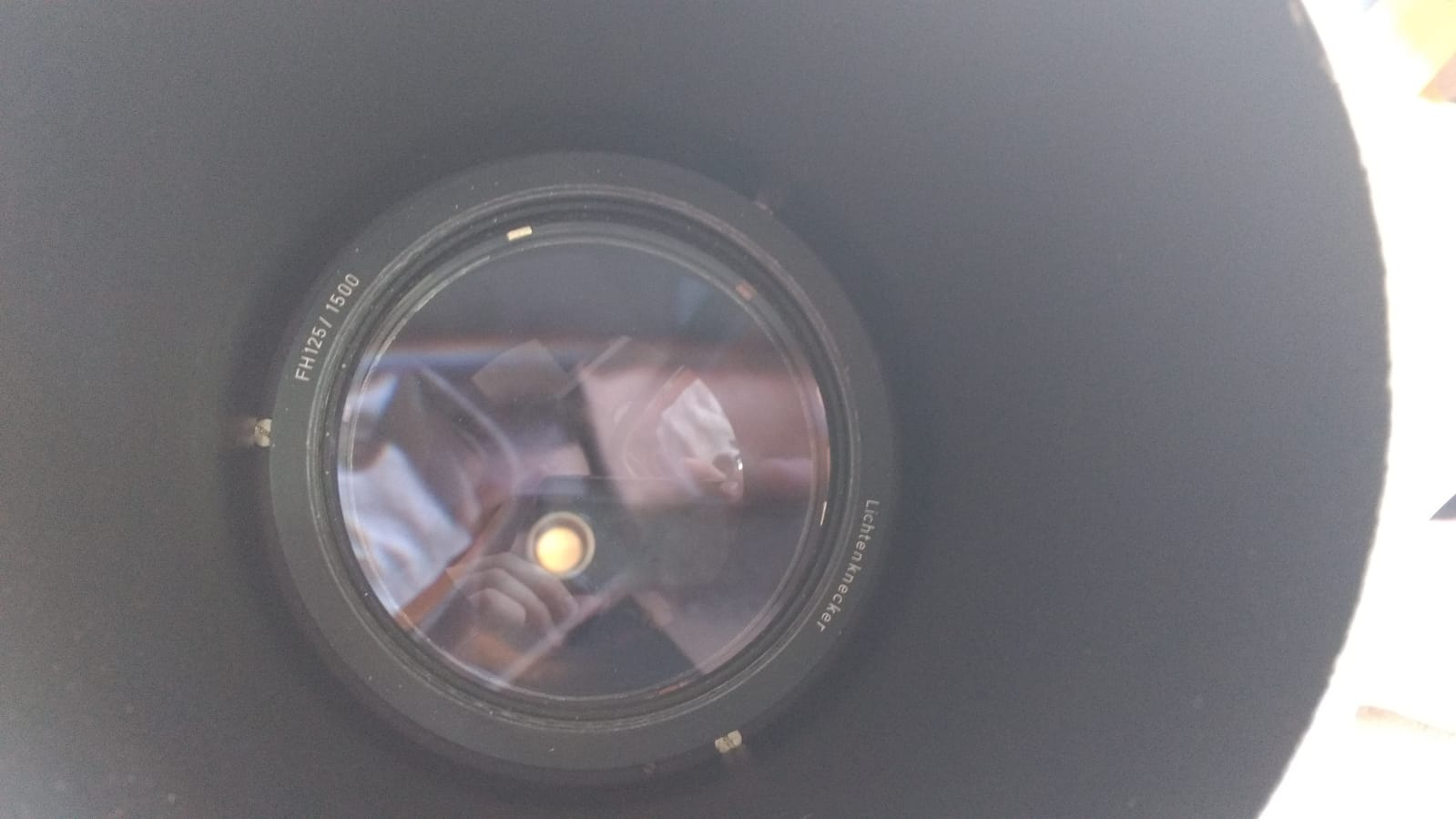

Zu Hannes Gedanken: Lichtenknecker hat alle Objektive in unterschiedlichen Brennweiten angeboten. Den 125 er als FH gab es laut Liste mit 1000, 1250, 1560, 1875, und 2500 mm Brennweite. Wenn dein Refraktorobjektiv mit " Lichtenknecker Optik 125/ 1500 " gemarkt ist, ist dies zumindest ungewöhnlich. Mit dem 63 er Gewinde hat das nichts zu tun.
Offiziell gab es die Optik meines Wissens nach (Hannes sieht das sicher auch so) als 1:12.5 = 1560 mm. Mess doch mal den genauen Fokus aus.
Beste Grüße
Willi
Hi Felix, nee, wie Willi schon schrieb; das hat mit dem 63er Gewinde nix zu tun. Und "Fehlprägung" heisst hier: definitiv NICHTS Negatives ;-) Ist nur was Besonderes. Wie gesagt; ich kenn den FH125 nur als 1560er ... nicht als 1500er. Ja heute scheints Wetter mitzumachen ... und der Mond wartet ja auch schon. Und natürlich einige Doppelsterne. Bin mal gespannt, was Du hier von Deinem schönen Refri berichten kannst .. ich hab meine 150/2250er Canale Grande nun auch auf dem Balkon :); der hat heute 1jähriges ... (hier auf dem Bild noch mit Objektivschutzbeutel) ;-)
Greetzle Hannes

Hey Willi
Hab ich geschrieben es wäre ein 32mm Okular das ist falsch es ist ein 30mm 82° dieses, Ich brauch doch bei kurzbrennweitigen Okularen weniger fokus oder? vergiss nicht ich betreibe das Hobby erst seit 2 Jahren 3 Monaten mir ist nicht alles in dem Bereich direkt klar. Ich hab ehrlich gesagt sehr wenige Okulare aber ich prüf sie ich weis beim 15mm Goldkante liegt es ähnlich, da war ich auch fast im Fokus
Das Lichtenknecker, diese Objektive mit den Angaben anbot wusste ich tatsächlich, hat mich auch verwirrt hab mir aber nicht mehr dazu gedacht.

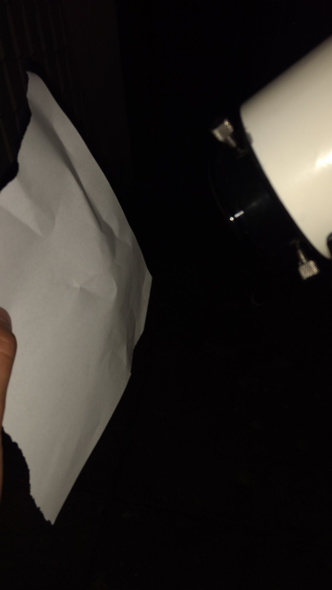

Hallo Felix,
Die Brennweite kannst du leicht feststellen. Richte deinen Refraktor auf den Mond und halte direkt hinter den Okularauszug eine Mattscheibe.
Wir haben früher Butterbrot- oder dünnes Kopierpapier (Schreibmaschinenzeit) genommen. Drehe den Okularauszug so weit nach hinten bis der Mondrand scharf ist.
Dann kannst du vom Objektiv (Innenseite) bis zum Ende des Okularauszuges den Abstand (= Brennweite) messen. Ich habe eben bei meinem 125er nachgemessen und komme auf ca. 1260 mm.
Dies ist eine einfache Methode, vielleicht kennt jemand noch eine genauere ohne das Objektiv auszubauen.
Nachtrag: Es kann natürlich egal sein ob dieser schöne Wachter nun 1500 oder 1560 mm Brennweite hat. Hauptsache er bringt ein schönes scharfes Bild ohne viel Farbe und du hast viel Freude beim b:y:eobachten. Vielleicht interessiert es dich dennoch, dann probier es aus. 6 Zentimenter ist weit außerhalb der Messfehlermöglichkeit.

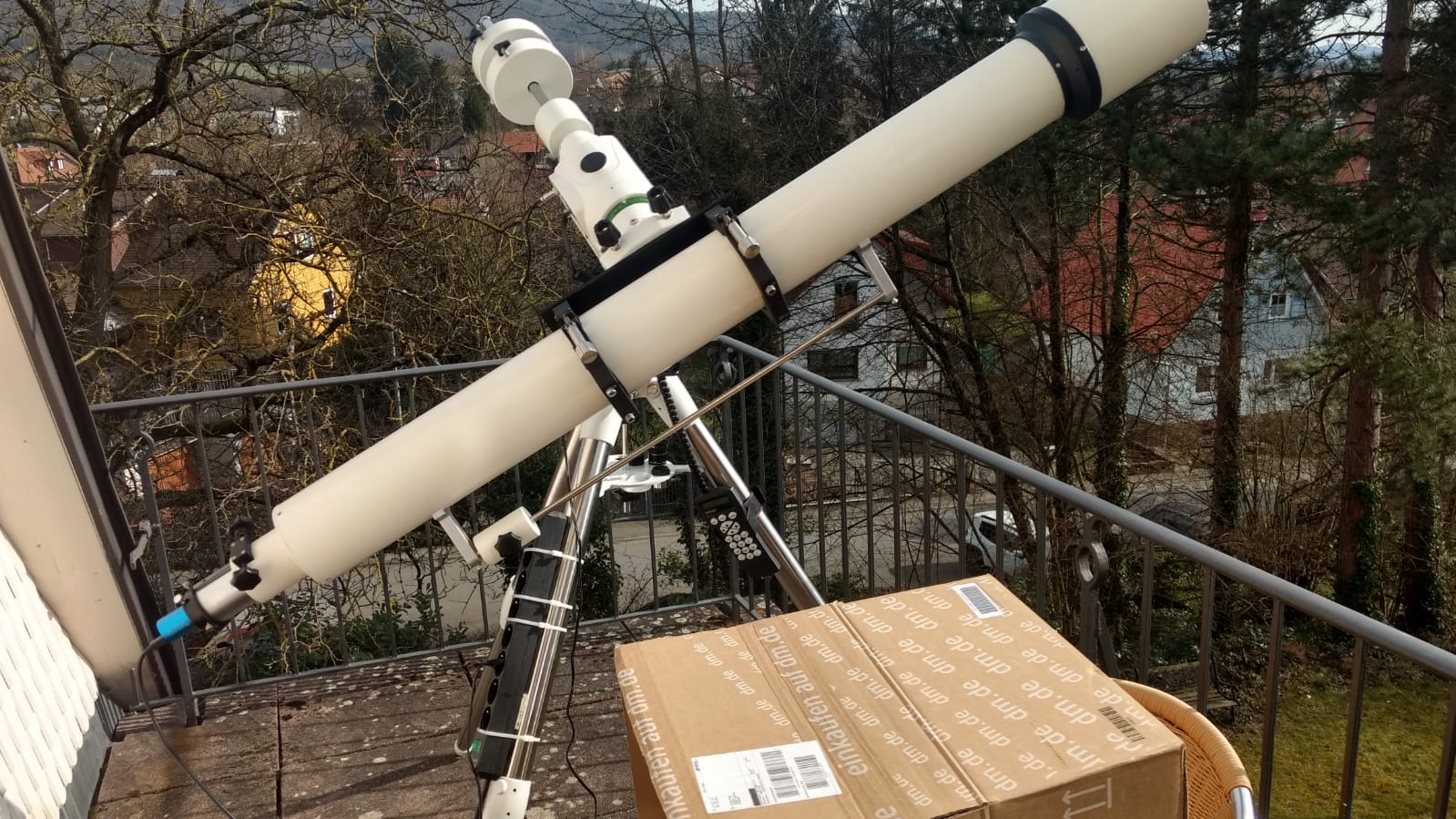

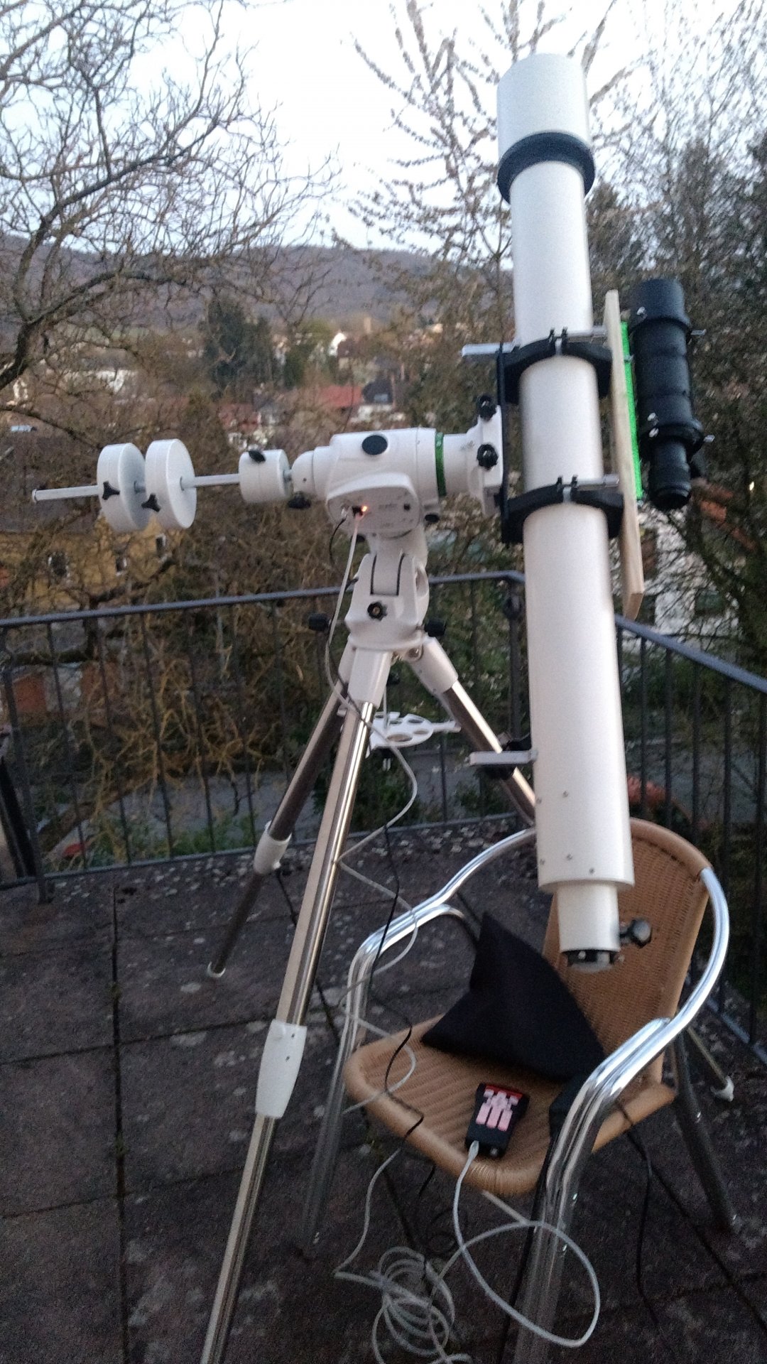

Zum Aufbau: den Refraktor auf und ab zu montieren ist trotz der länge easy und ich brauch dafür 2-3 Min, wenn ich die Gewichte an der Gegengewichtsstange befestigt habe las ich sie nach unten hängen so das das Gewicht irrelevant wird, dann stell ich den Sattel waggerecht und Montiere die Schiene mit den Rohrschellen, diese öffne ich und Lege den Refraktor einfach rein, es ist erstaunlich wie gut und sicher das funktioniert, ich halte den Refraktor zwar währenddessen, könnte auch loslassen solange der Refraktor selbst in Rektaszension in Wage ist, passiert da gar nichts. Dan schließe ich die Rohrschellen und zieh sie fest. Für das aufbauen der Montierung mit Verkabelung brauche ich 5-10 Minuten. Da alles recht eng mit der Länge ist, nutze ich das Goto nicht sondern nur die Nachführung und stellen die Sachen selbst ein.
Ich hab übrigens ohne Sucher gearbeitet, da ich aktuell keinen Montieren kann zu wenig Vixen/Losmandy Schienen im Besitz aber ich hab schon nen Holzbrett rausgesucht und Säge mir daraus ne Schiene (Losmandy Schienen sind eben auch unverschämt teuer), das sollte, dann funktionieren, an Suchern hab ich einen umgebauten Telrad, damit er in den Standard Sucherschuh passt, ein geradsichtiger 50mm Standardsucher und meinen selbstgebauten Sonnensucher.
Um Willis Frage zu beantworten mit dem Prisma komme ich mit allen Okularen bis auf das 25mm Zeis Huygens, in den Fokus, bei dem fehlen vielleicht 2mm (Schätzung)
Achso, das Zeis, weil ungewöhnlich erkläre ich das kurz, hab ich gebraucht gekauft hab, 30€ bezahlt für geplante Sonnenprojektion gekauft, möchte das mal ausprobieren, nach dem Kauf, hat mir eine Vereinskollegin erklärt, die wirklich Ahnung hat, das moderne Okulare nicht nicht mehr anfällige Hartz Beschichtung haben, sondern Hitze beständige und ich daher jedes Moderne Okular nehmen kann (sie hat das schon oft ausprobiert) solange kein Plastik, an den Linsen oder den Blenden ist. Also umsonst 30€ ausgegeben, den die anderen zum Beispiel das Goldkante werden besser abbilden.

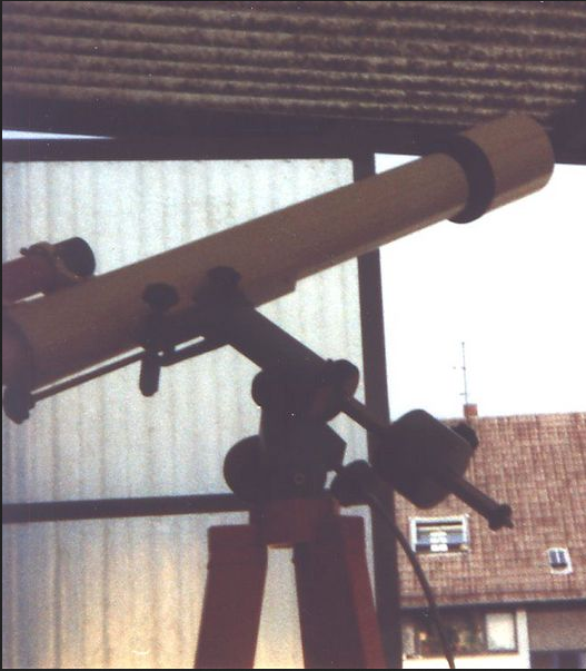

Hallo Felix,
schön dokumentiert. Ich hatte den kleinen Bruder Mitte der 80ziger Jahre den 80/1200mm Wachter auf Pyramidenstativ. Das war mein erstes "richtiges" Teleskop.
Hat damals so um die 2500 DM gekostet. Okulare 2" (Kellner 15mm 20mm, 30mm) habe ich von einem Astrokumpel auf der Sterwartwe Darmstadt bekommen für ~ 100 DM. Leider habe ich nur 1 Bild davon, da ich aktuell nicht mehr finden kann.

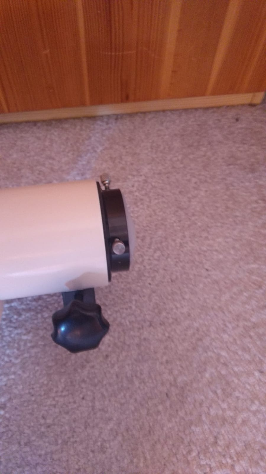

Hey Freunde
Adapter da!

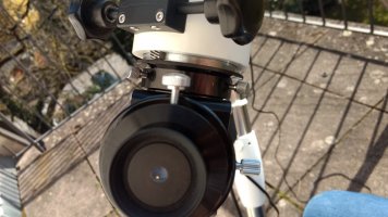

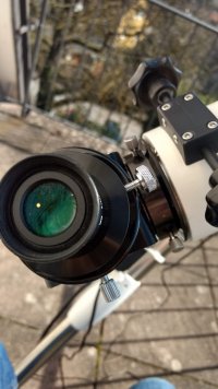

scheint mit vorhandenem zu Funktoniren und endlich ist der Einblick angenehm, ich liebe den 90° Blick
In den Bildern sieht man mein 30mm 82° ES im Fokus, das 15mm Goldkante in Fokus und das 10mm Kellner in Fokus, alle mit dem 2 Zoll Zenitspiegel
Die Abbildung ist Top (ich bin aber kein Experte)
Ich würde aber sagen die Abbildung des 30mm82° ES ist am besten wundert mich nicht,
Ich werde mir in Zukunft deshalb vermutllich weitere 82°ES Okulare der Reihe kaufen, ich hab vor ner Weile im Verein erkannt, das ich nicht der größte Fan der 100° bin zu viel Feld^^, das spart Geld^^.
Die 92° ES würde ich aber gerne mal probieren das Goldkante hat mit 66° wieder zu wenig Feld, da wird dan klar wo meine Lieblings Felder liegen, die 82° finde ich eigentlich Perfekt, irgendwann möchte ich mir gebraucht auch Televue Delos kaufen, ich hab aber die Befürchtung 72° sind mir immer noch etwas zu wenig, müsstes halt mal ausprobieren.

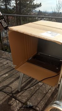

Ich würde gerne nen Bild machen aber bei den Wolken ich hoffe es wird nach her noch besser.

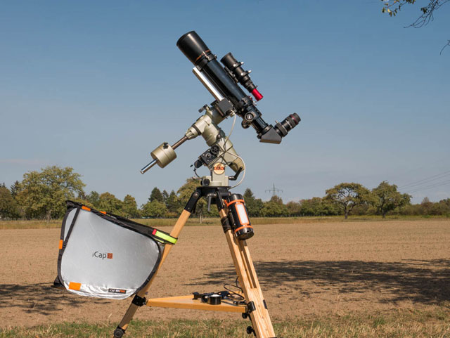

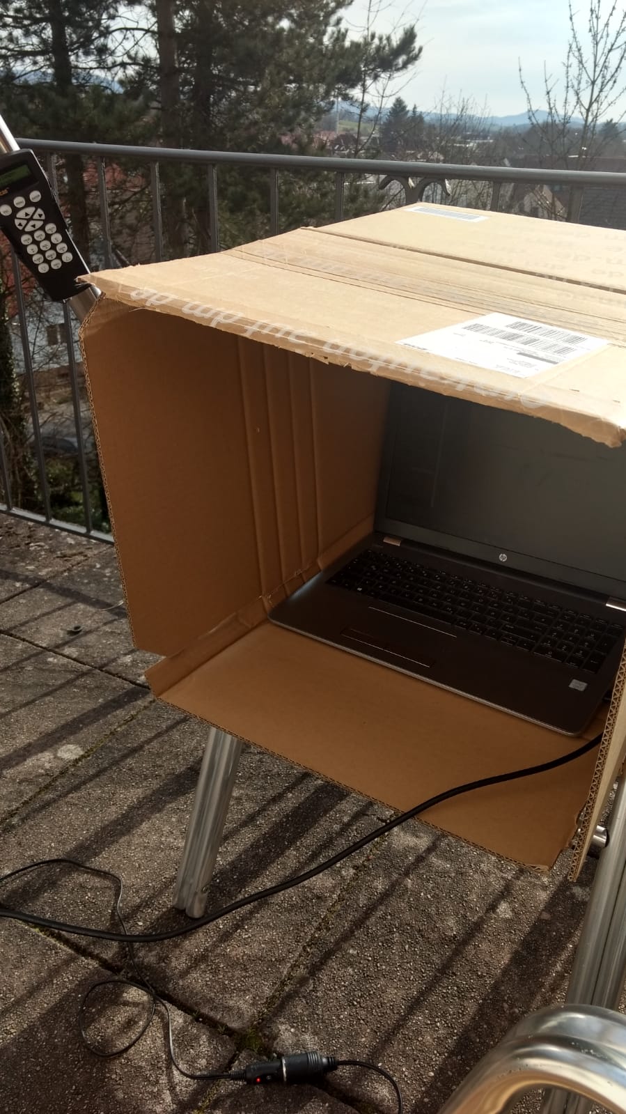

Wie macht ihr das eigentlich mit dem Laptop, bei der Sonneneinstrahlung, bisher hab ich das mit dem PC von drinnen gemacht und den Fokus mit meinem Motorfokus eingestellt, das geht bei dem Refraktor aktuell nicht und ist jetzt auch kein muss, hab den jetzt mal in nen Karton zur Abschiermung gestellt, ist defintiv besser, man erkennt die Sonne kann schon Scharfstellen aber Perfekt zufrieden bin ich noch nicht.
Gruß Felix

Hi!
Ich habe als Sonnenschutz ein iCap Laptopzelt an mein Stativ angeflanscht (3D-gedruckte Stütze unten und Klettband oben):
Damit kann ich bei Sonnenschein arbeiten, hätte ich mir schon viel früher leisten müssen :)

Hallo Felix,
Hab ich heute gemacht ich komme tatsächlich auf 1560mm ist, scheinbar, wirklich ein Fehl Marking. Interessant.

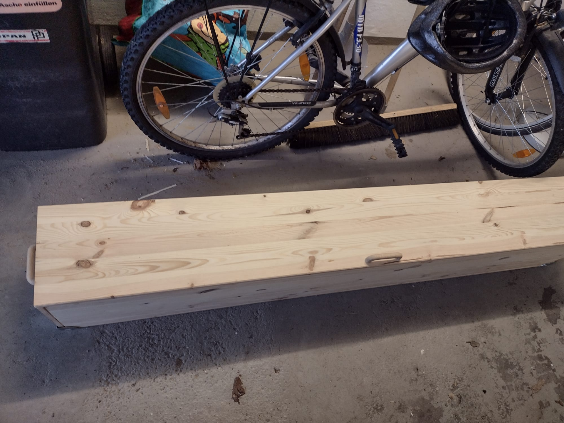

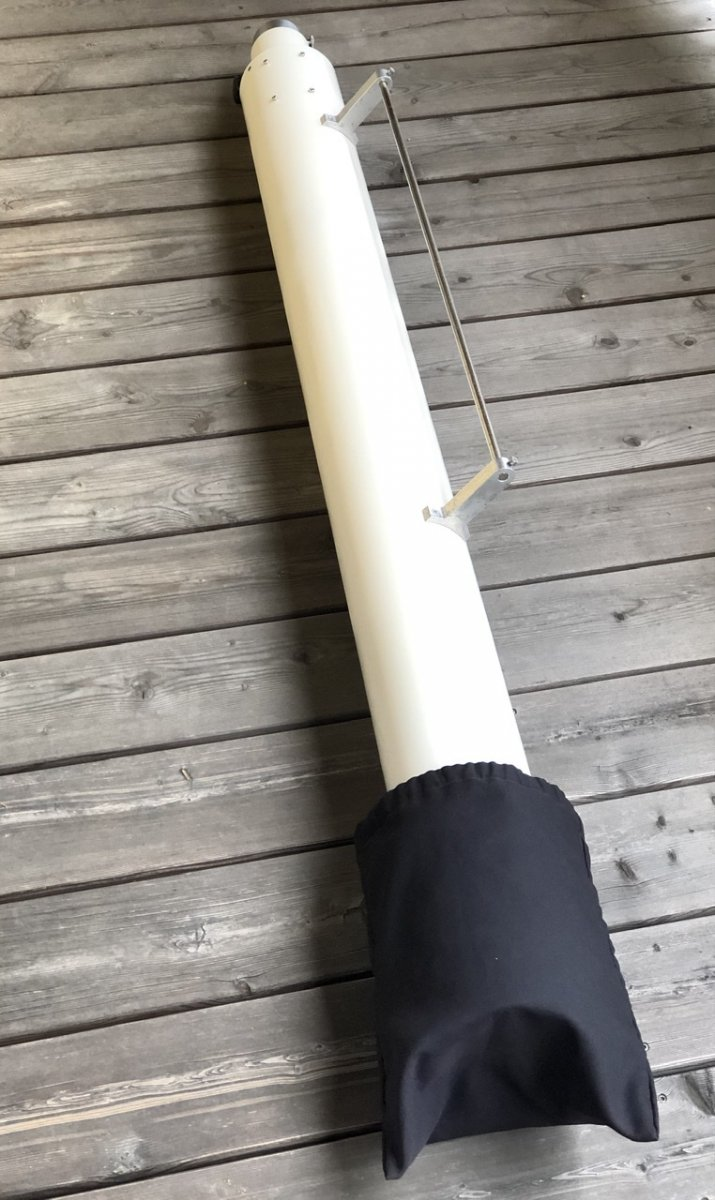

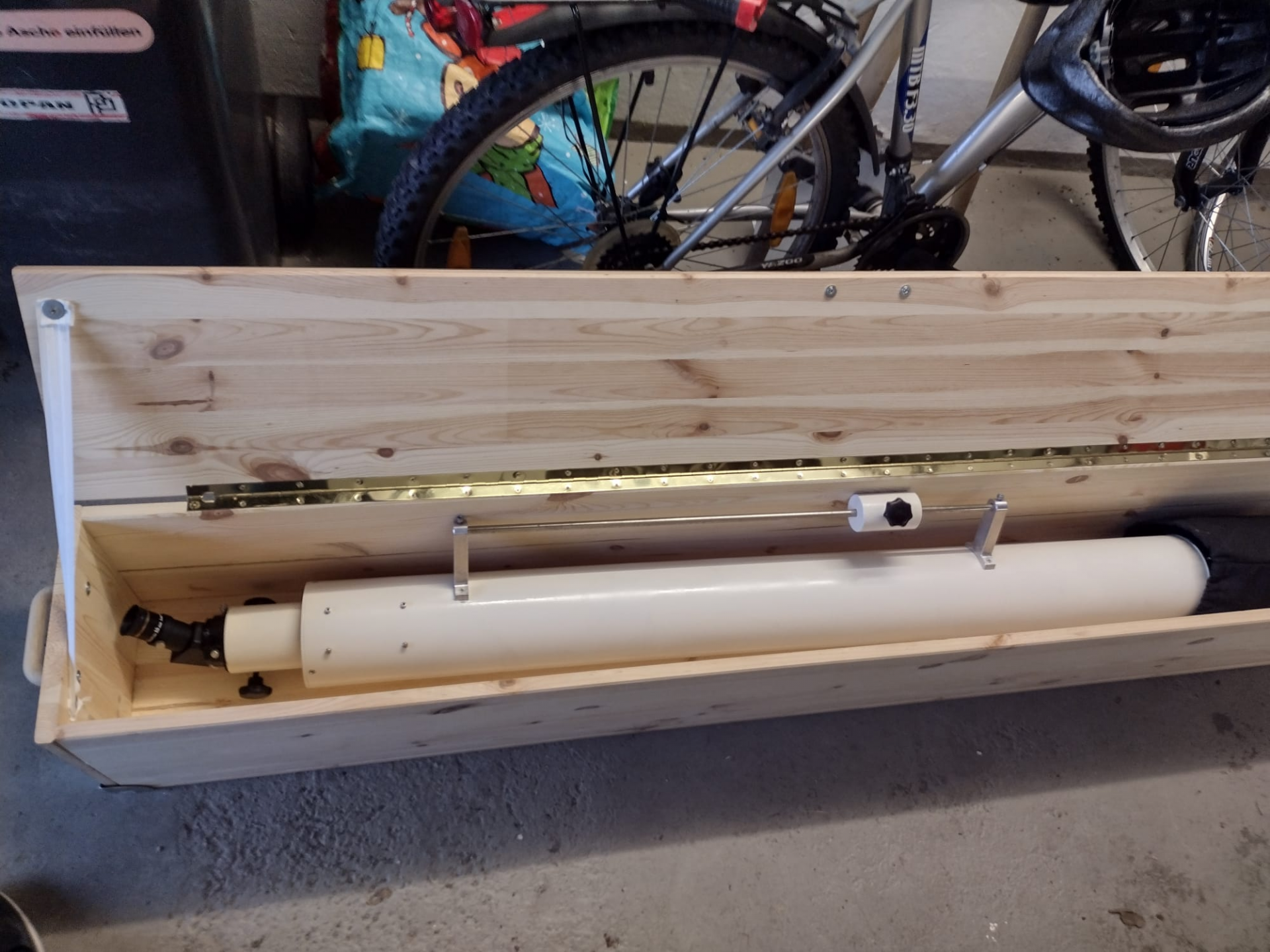

Das 2. Ich hab vor kurzem, eine Holzkiste für den Refraktor selbst gebaut. Ich werde sie noch mit Schaumstoff auskleiden aber das geht erstmal so.
Ich lagere den Refraktor, jetzt übergangsweise unten in der Gaaerrage, bis ich eine kleine Gartenhütte gekauft und aufgestellt habe (nichts seht teures) da ich Eine Betonsäule gebaut habe, diese ist bis auf die Lackierung auch fertig, wenn dies getan ist, werde ich auch darüber berichten, ich hab sie auch schon eingescheinert und die ersten deepskyfotos, mit meinem 8 Zoll f4 Newton gemacht, der Bau hat fantastisch funktuniert war aber viel Arbeit, mehr dazu bald im Bericht.

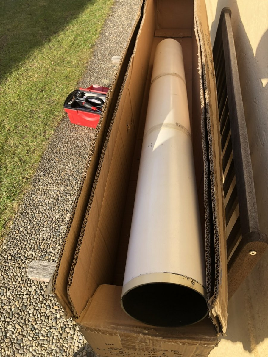

der Pappkarton ist definitv State-of the Art ! :)
Ich mach das hier auch so, durch das Griffloch kann man die Kabel stecken, und die Deckelkappen kann man zum variablen zusätzlichen Verschatten nutzen. Ich habe den Karton sogar nachts in Betrieb, dann schirmt er umgekehrt das Bildschirmleuchten ab. Und nötiges Geraffel wie Filter od. Okulare liegen auch drin, und alles kann auf einmal rein od. rausgestellt werden.
Müsste ihn nur noch schwarz anmalen, und ein Logo drauf , "Astro-Papp" od. ähnliches, und dann in Serie produzieren und teuer verkaufen ;)

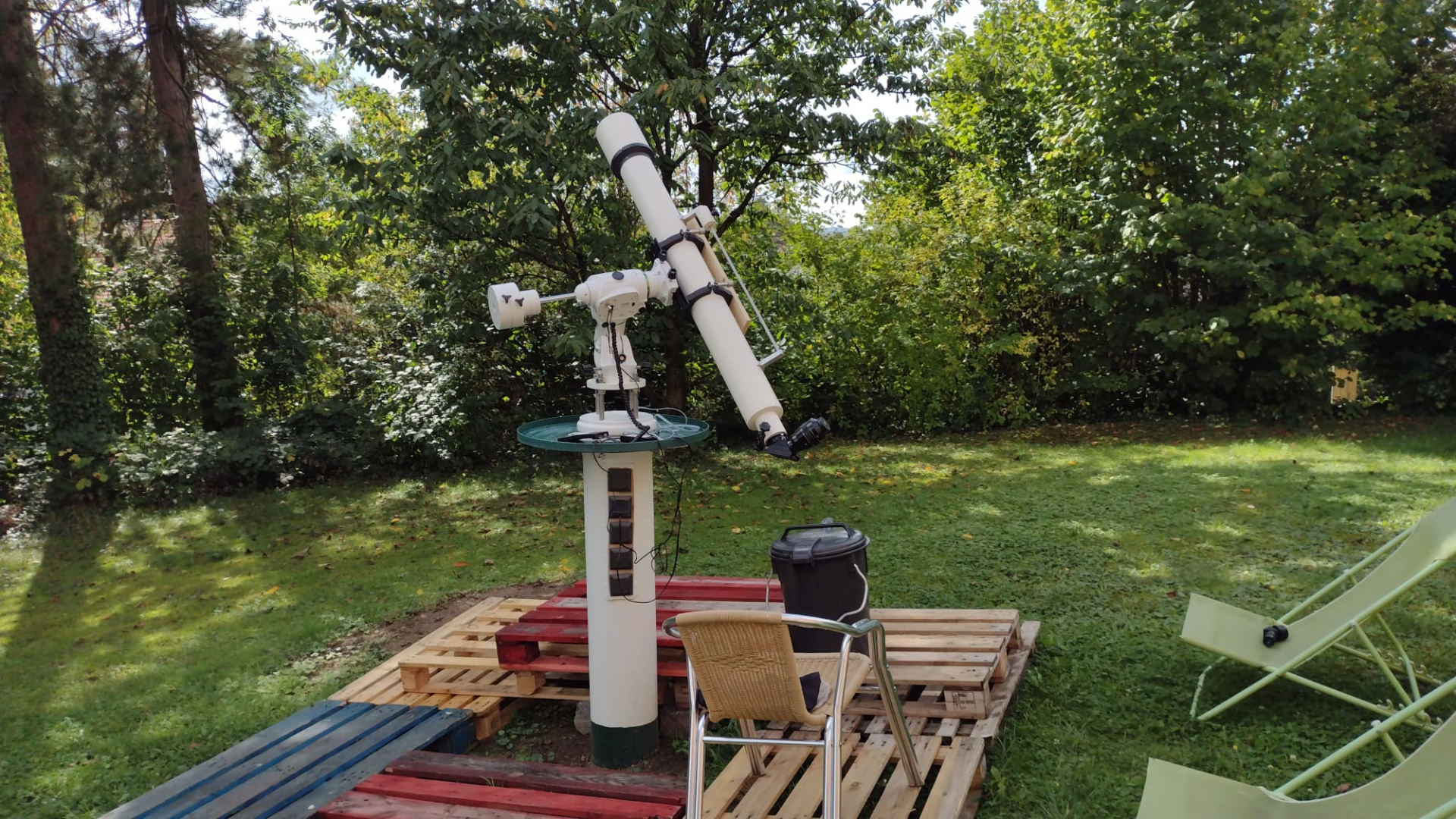

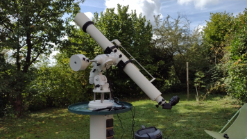

1. richtiger Einsatz des Lichtenkneckers auf der Säule durch die erbaute Plattform, kann ich ihn endlich problemlos alleine Aufmounten, davor, ging das wegen der Höhe nicht.
