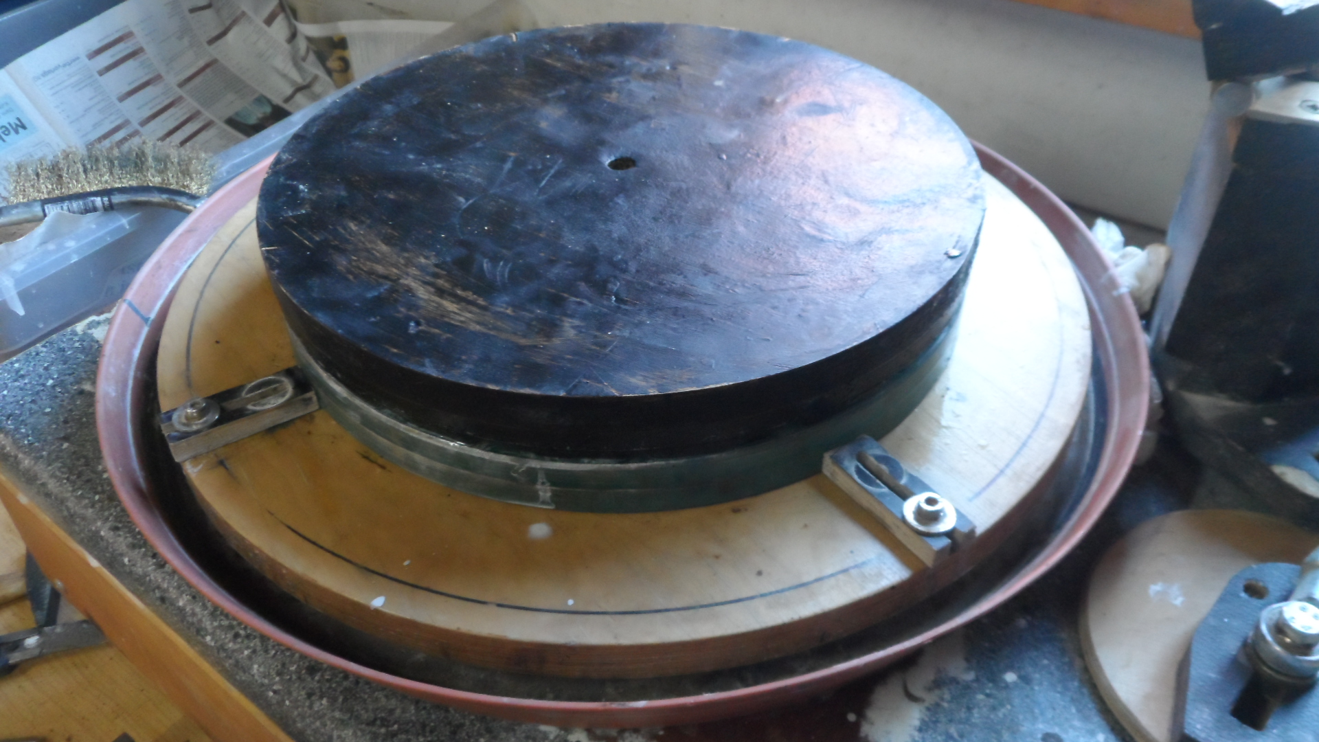

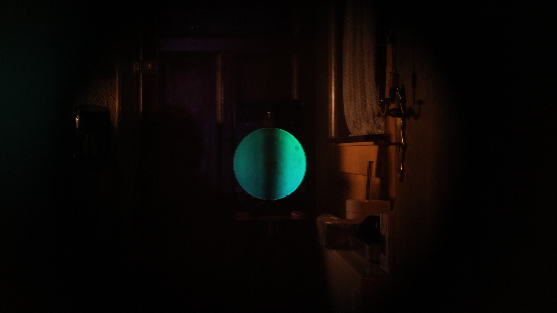

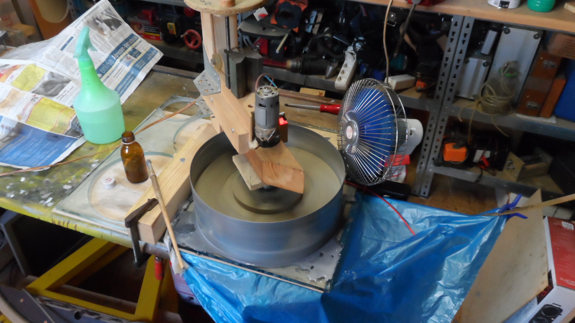

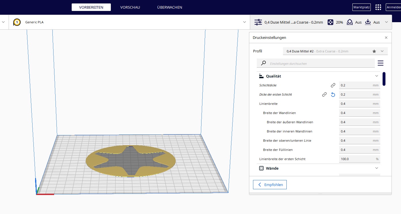

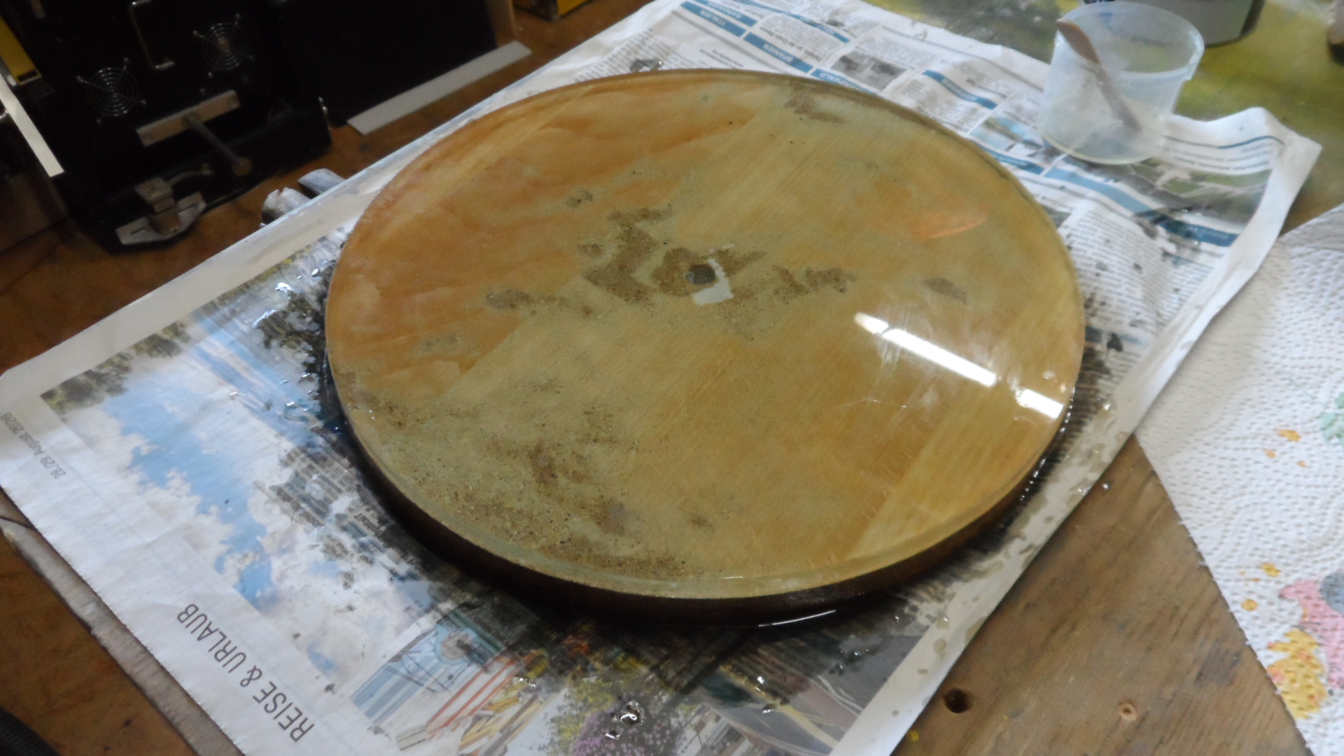

Ich kann das mit dem Abgesenkten Rand nicht hinnehmen aber ich hab auch keinen Bock darauf mir ein Full Size Tool zu bauen. von daher versuch ich es mal mit einer Sternmaske die ich vorzugshalber in 0.5 mm Schichthöhe für einen 100mm Polierkopf in 3 D drucke.

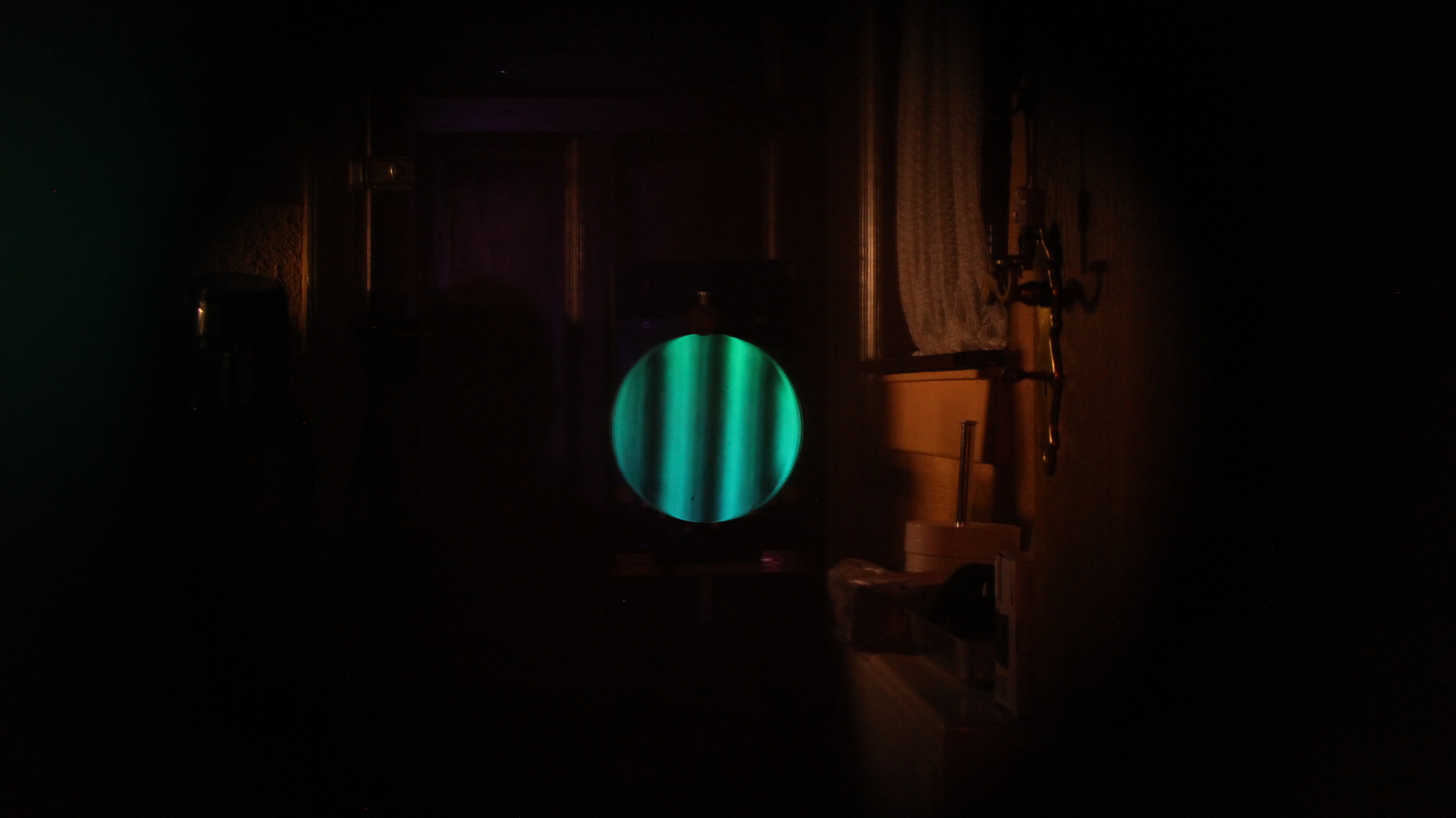

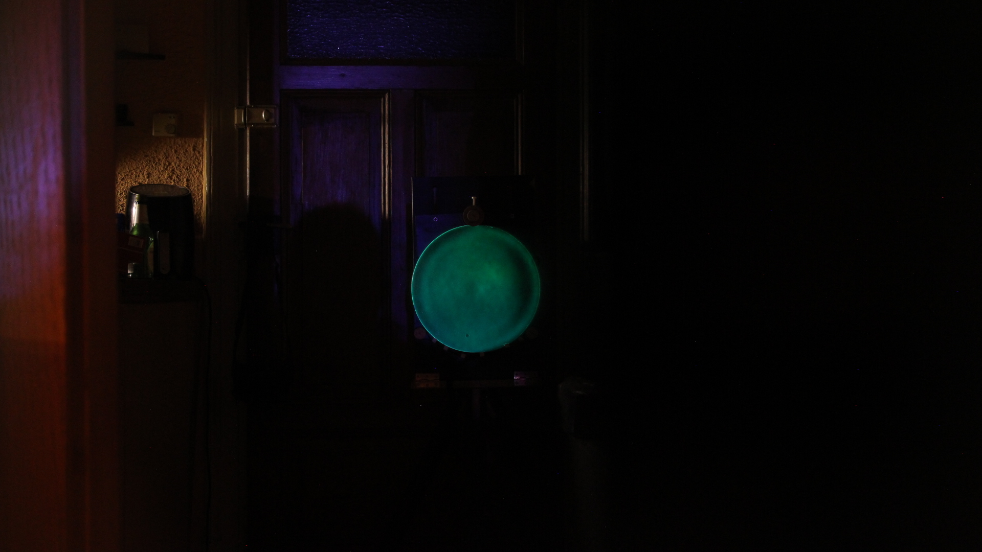

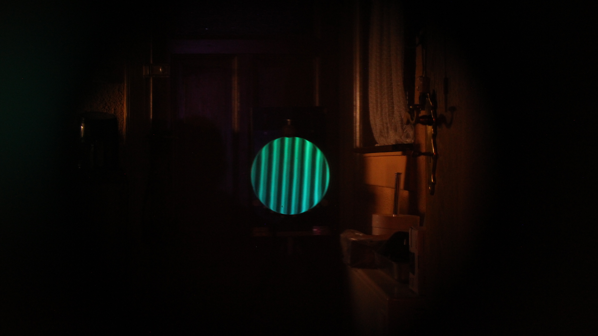

Nach dem ich heute Nacht noch den Berg aus der Mitte gemacht hab ist der Spiegel wieder Hyperbolisch und es müsste genug Material am Rand liegen um den endlich zu bereinigen.
Ich muss auch feststellen das ich mit meinem Teststand immer weiter an den Spiegel muss was heißen soll die Brennweite hat sich verkürzt, das kann mir eigentlich Schnuppe sein den ich fertige ja für mich und kann den Rest anpassen aber die Strecke liegt jetzt bei 3450 mm also keine 1800 mm Brennweite mehr wie ursprünglich geplant.
Also auch hier zeigt sich mein Respekt auf den ich vor dem Rand habe so das ich schon beim letzten Schliff lieber mehr Tiefe gemacht habe um auch das entstandene Loch aus der Mitte vom Polieren zu bekommen.
