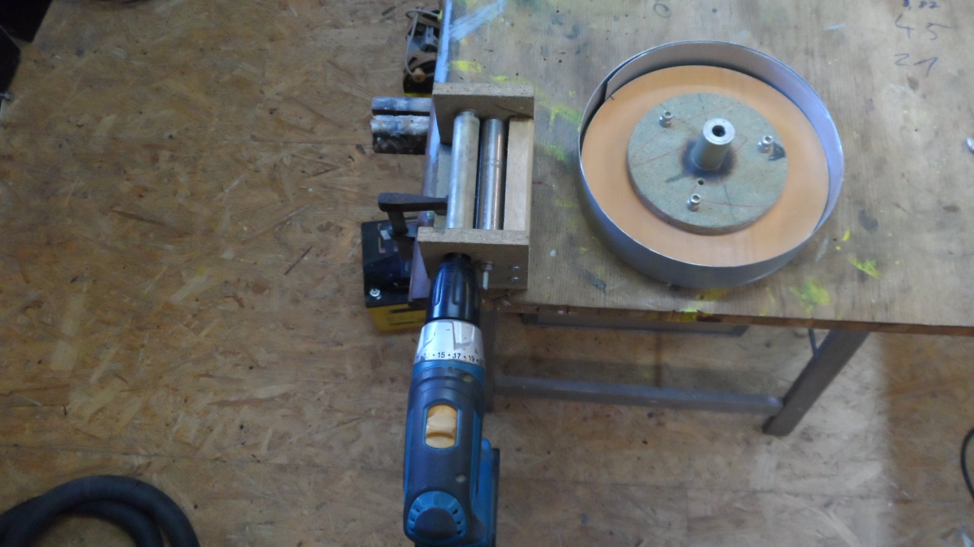

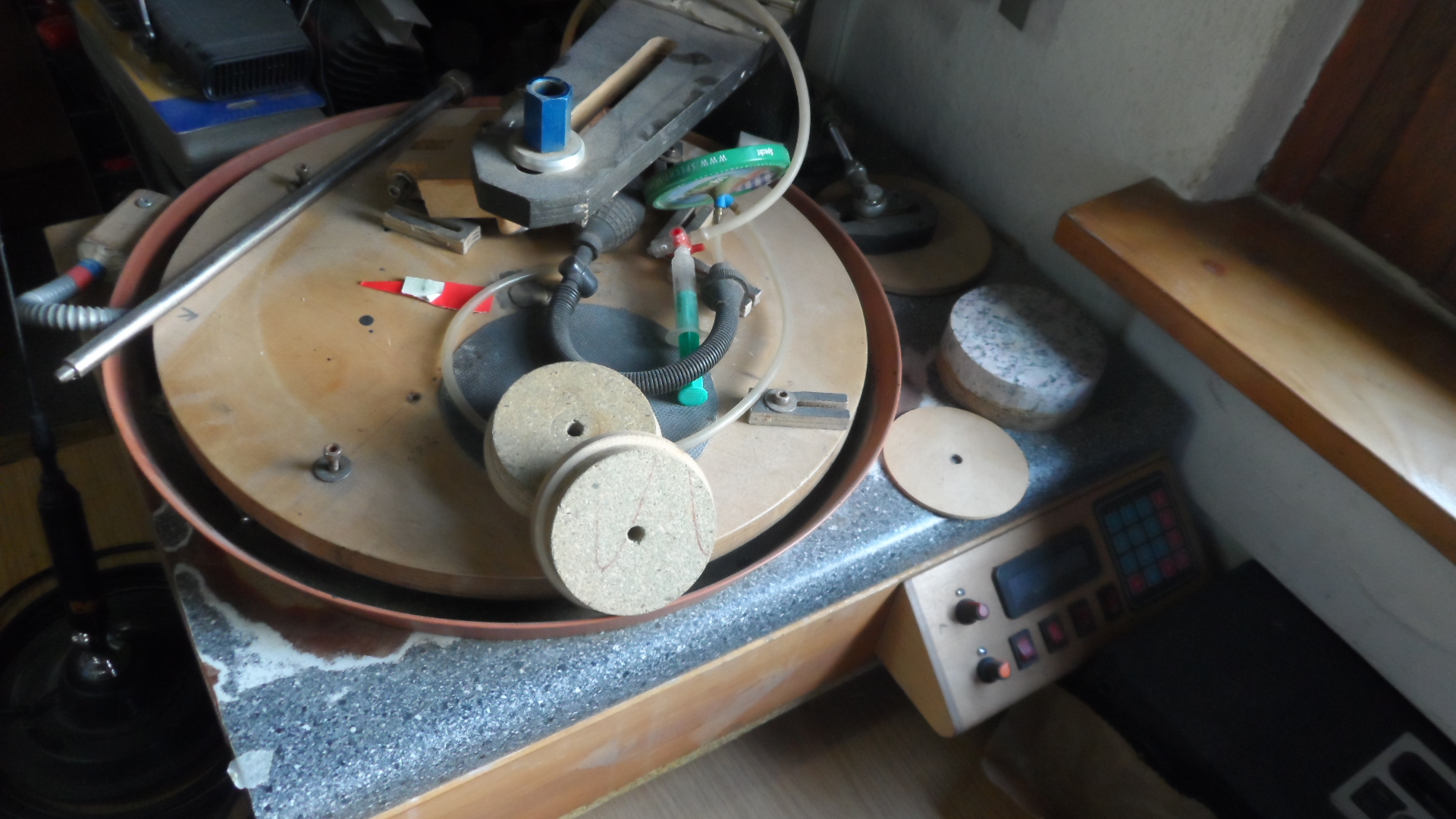

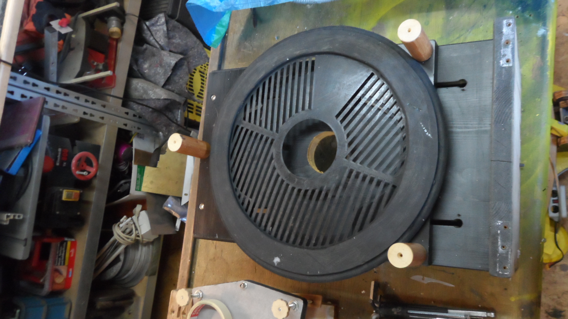

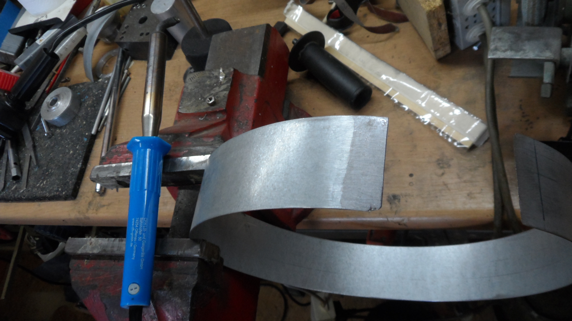

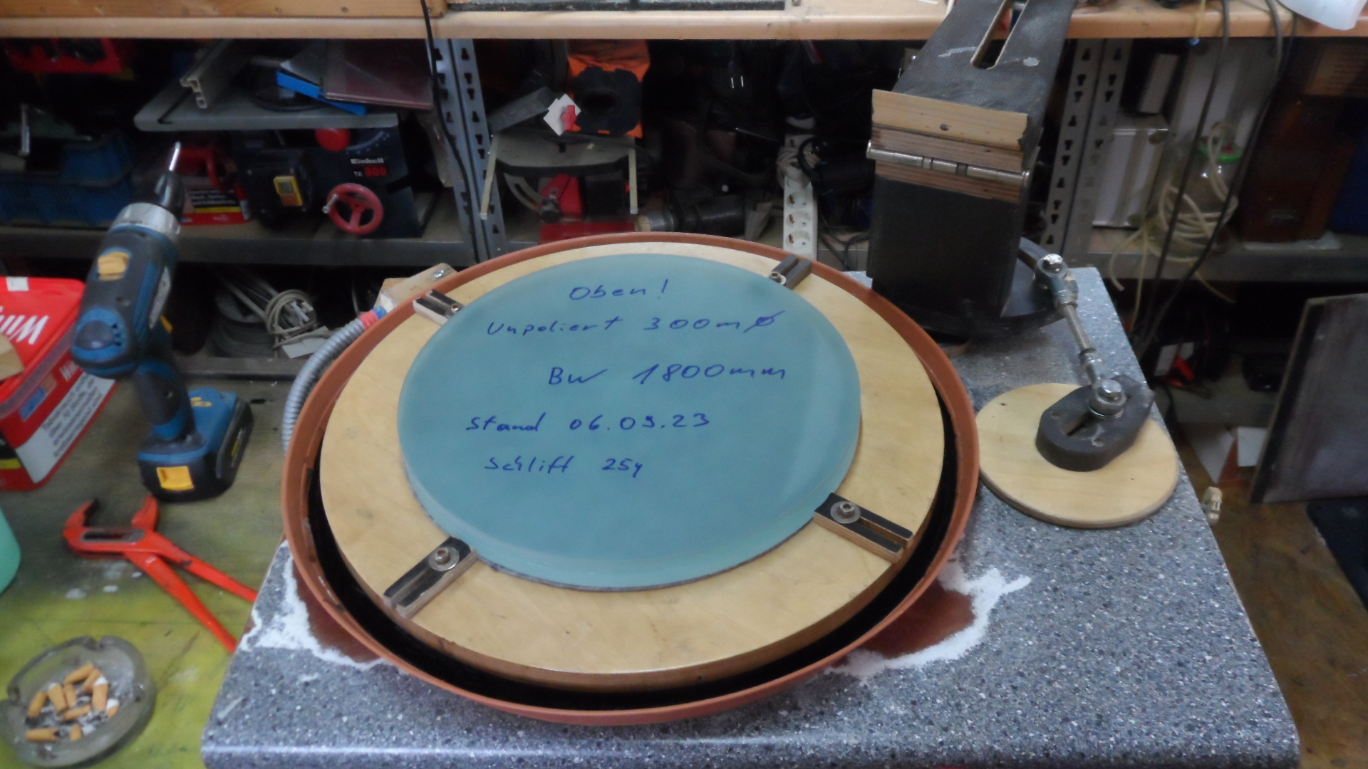

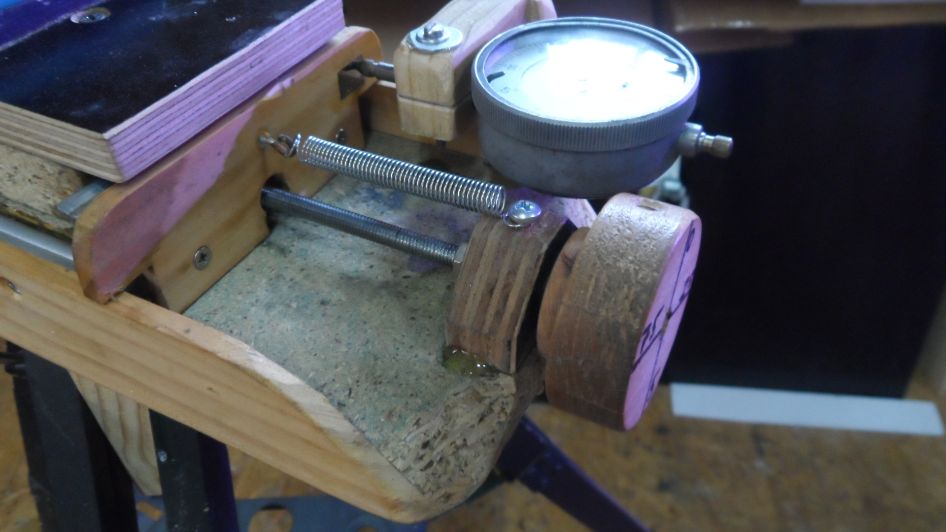

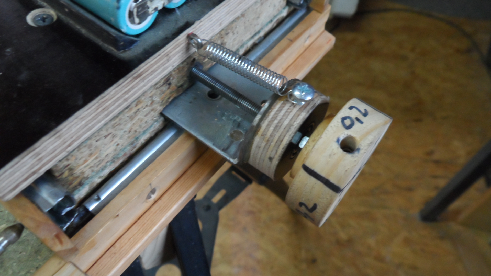

Restblech entgratet und mehrfach durch meine DIY Rollvorrichtung gejagt bis der Radius ok war.
Jetzt muss ich aus dem langen Streifen ein Teilstück ablägen so dass nicht der Anfang oder das Ende des Steifens erhalten bleibt denn das wäre nicht oder nur kaum gerollt.
Das Blech wird dann von mir auf ca. 10 mm am Stoß geschäftet also brauch ich ungefähr 20 mm mehr an länge um es Später überlappend Weichlöten zu können.
Ich hab mich bei meinen Anfänglichen Basteleien bei Verlöten sehr Schweer getan und es wollte einfach nicht richtig das metall verbinden Trotz Div. Weichlotflussmittel.
Von daher ist der sicherse Weg die zu verlötenden Stellen vorher gut zu Verzinnen., danach bedarf es nur noch ein wenig Wärme wie Paar Tropfen Lot und der Lötspalt fült sich verbindungssicher aus.
Ich führe meine Schäftungen immer so aus dass die außen liegende in Laufrichtung geschleppt wird und nicht aufreisen kann.
Kippe / Kaffee & weiter geht´s

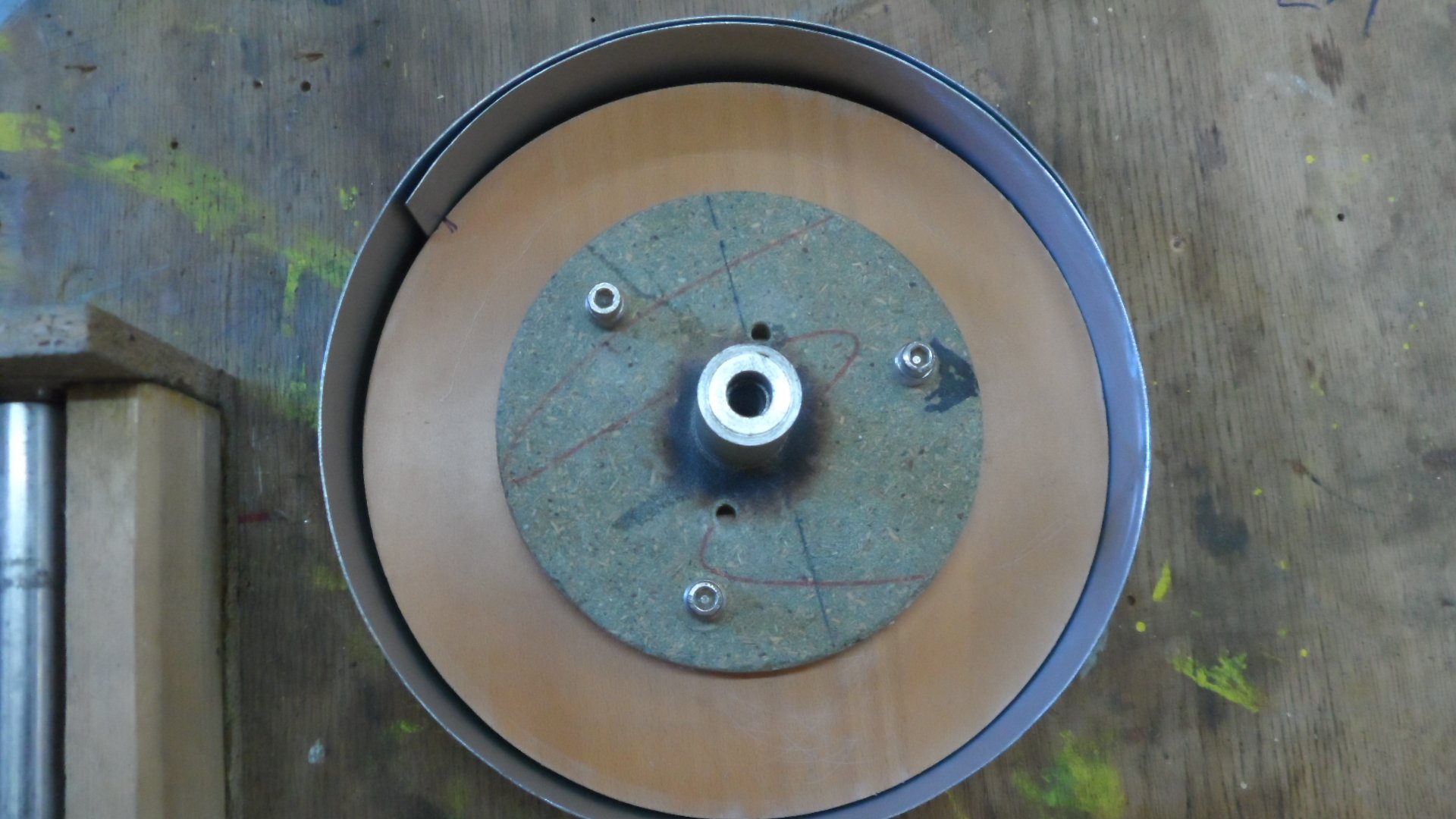

Tool fast fertig ich hab nur grade noch im Letzten Moment einen Fehler bemerkt der sich eingeschlichen hat.. und das wäre die Laufrichtung zu beachten, ich muss den Ring nochmal abziehen und entgegengesetzt einsetzen.

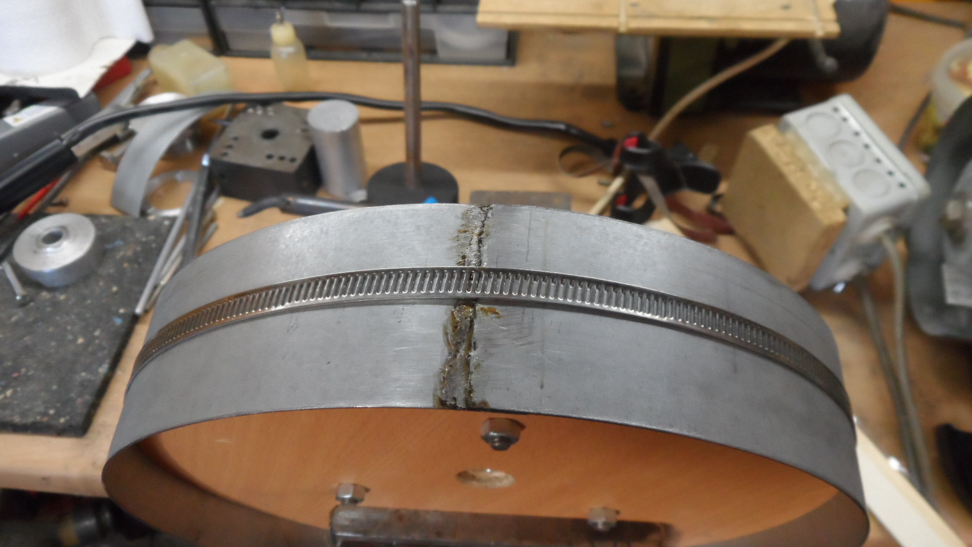

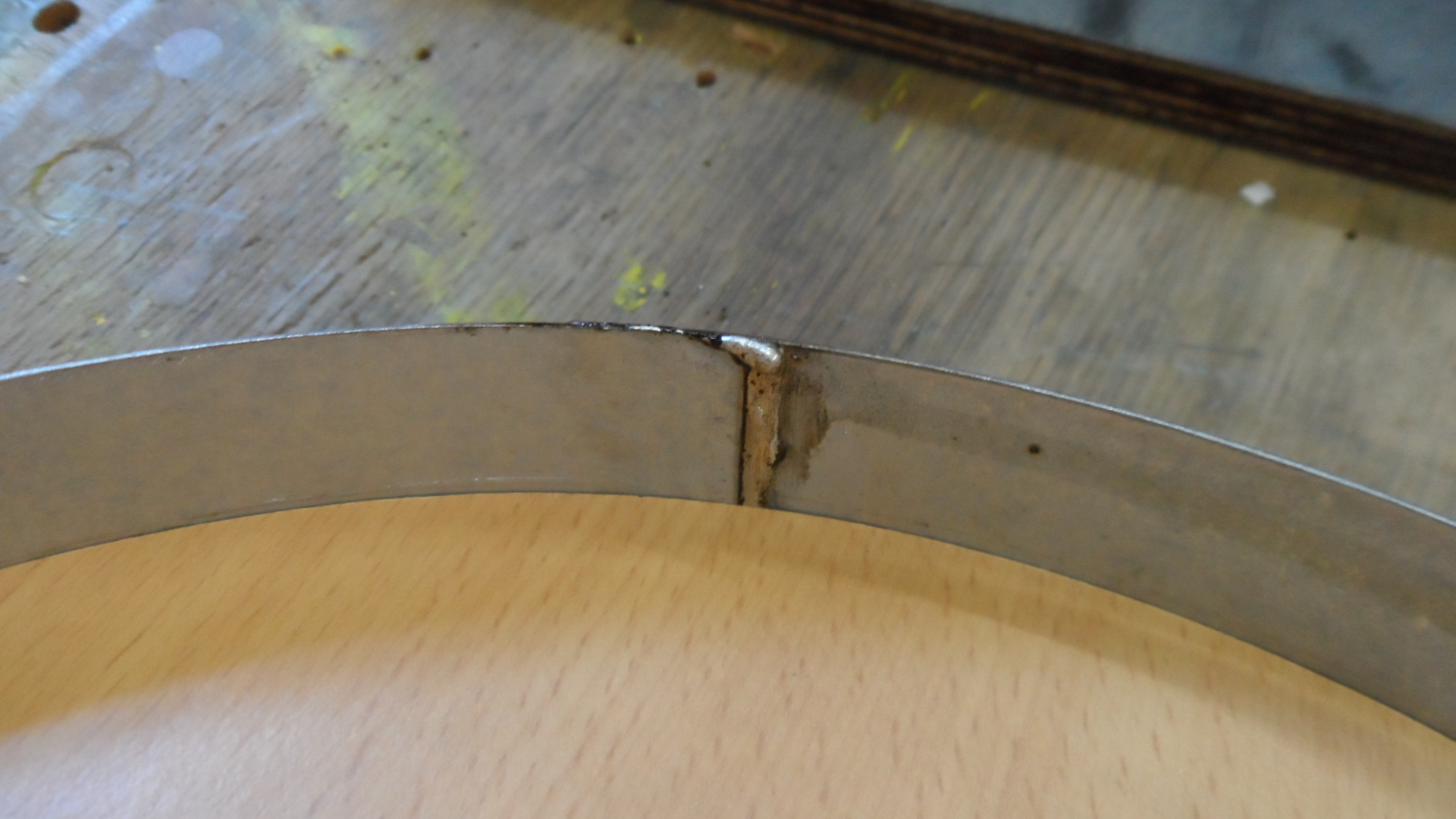

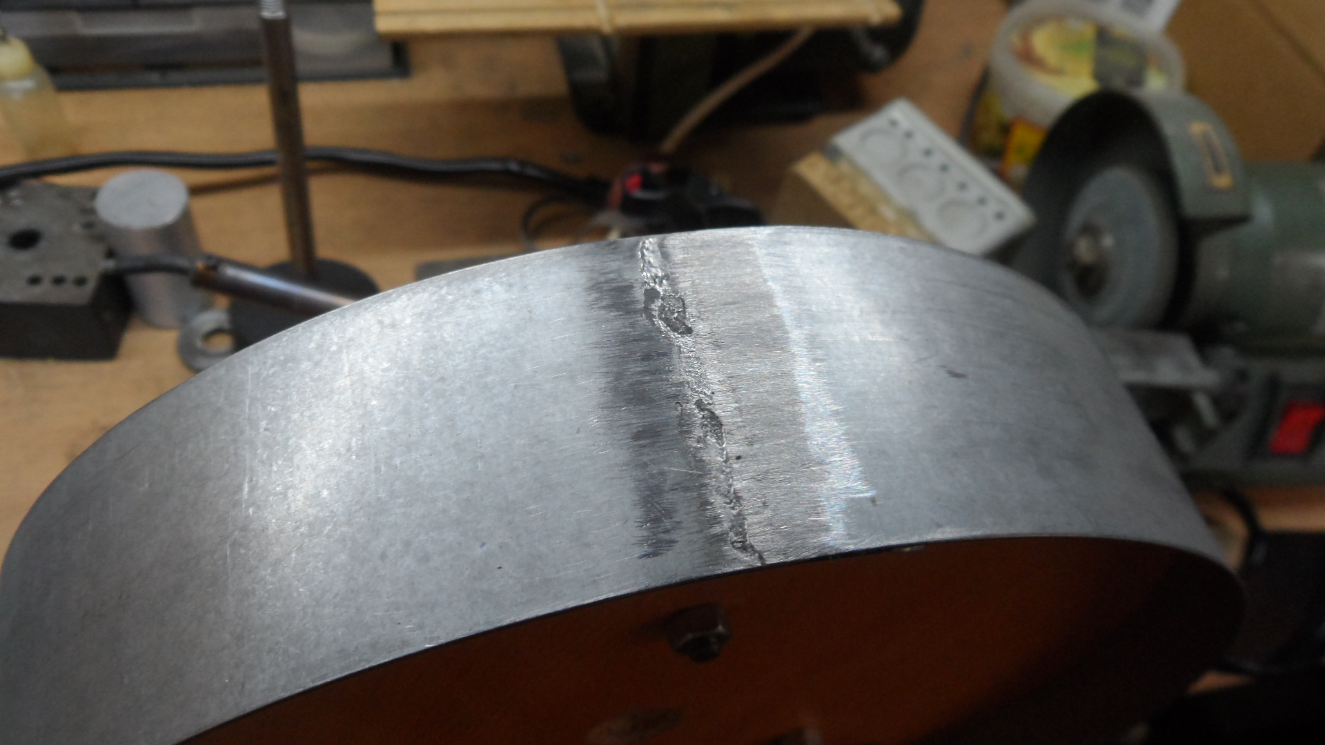

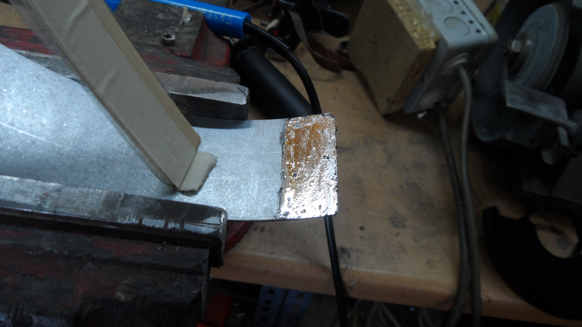

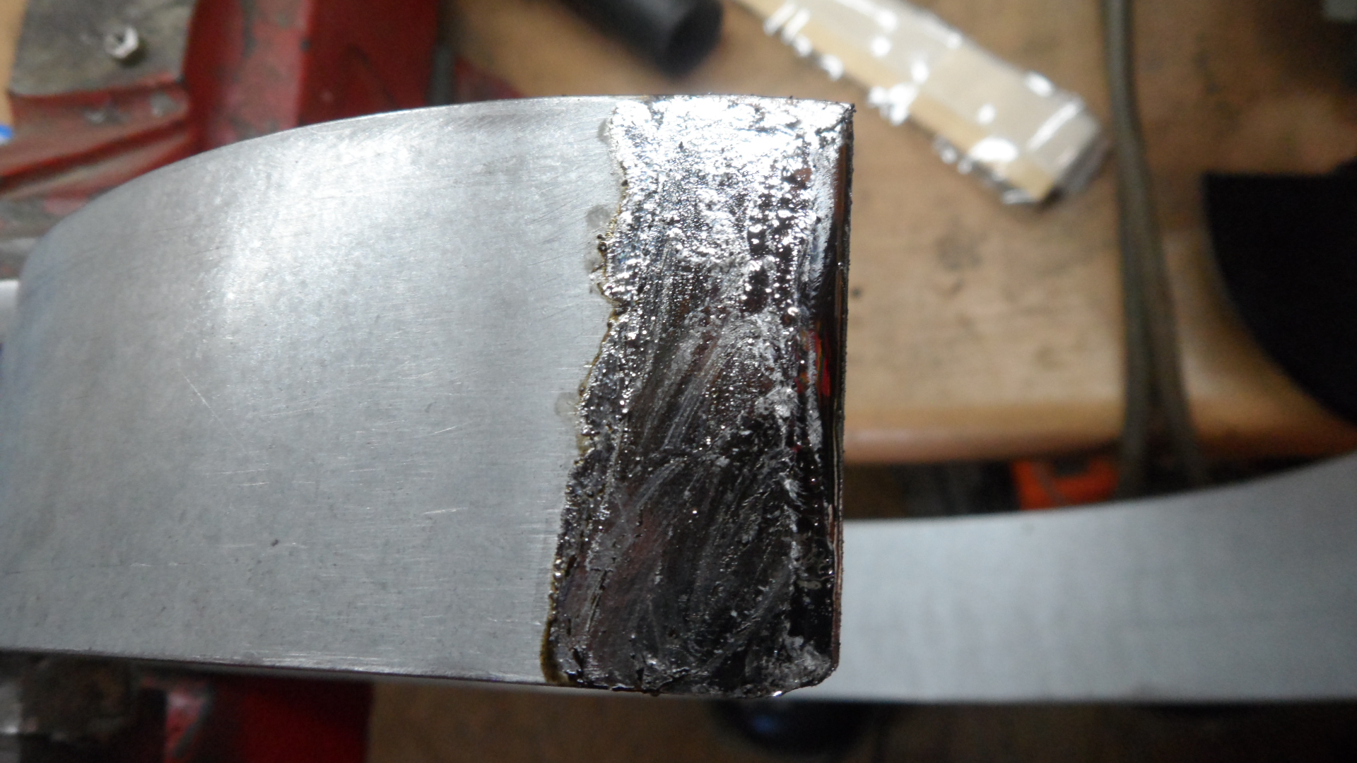

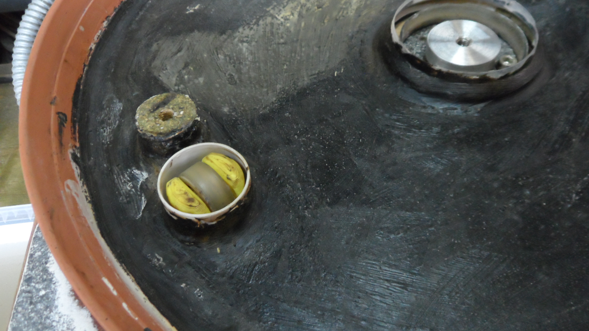

Hier die Schäftung von ca. 15 mm, hab mich da dann doch für mehr Fleisch entschieden. vor dem einstrechen mit Lötwasser hab ich die beiden Flächen nochmal Peinlichst genau gereinigt damit mir das Lot ja richtig benetzt.
Dann einmal mit Gasbrenne vorerhitz und Lötzinn mit dem 150 Watt Lötkolbel aufgetragen.
Vorbereitet zum verlöten, das Blech hab ich mit einer Universal Schlauchschelle auf den Träger gezogen und zuvor nochmal ordentlich Lötfett zwischen die Stellen gepackt.
Dann einmal mit Brenner vorgeheizt und mit dem Lötkolben noch Lötzin zugesetzt bis es innen sichbar durchgelaufen war.
Außen wie innen hab ich den Überschuss an Lötzinn mit der Feile abgenommen, die Verbindung wurde ich mal als eine meiner Bestenen beziechen wollen.

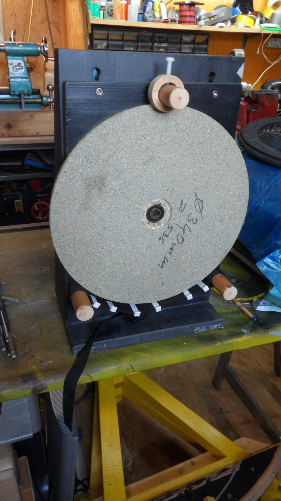

Vor dem Verbohren mit dem Träger wollte ich nochmal den Rundlauf sehen.. also zum Glück... denn der Ring muss gewendet werden weil die äussere Schäftug gegen die Laufrichtung steht.

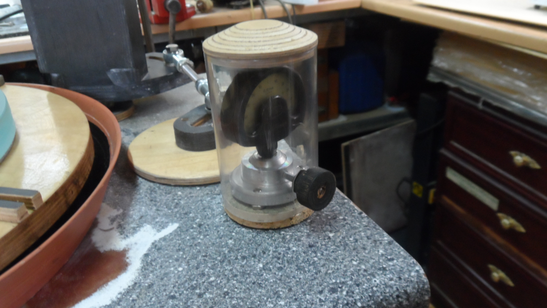

Ansonsten alles gut und der Pressspankörper sitzt richtig stramm in den Blechring.
Tropfscheidetool um runde Scheiben zu schneiden
