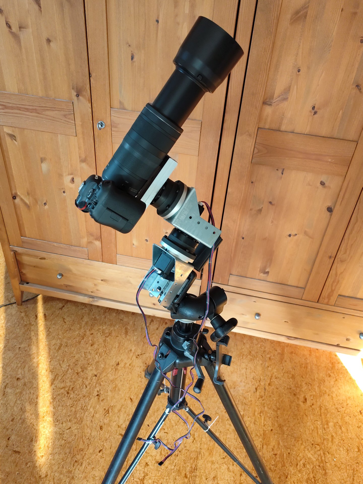

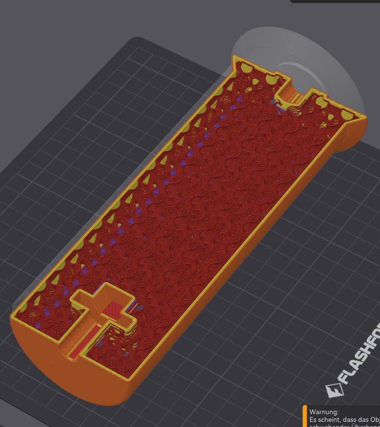

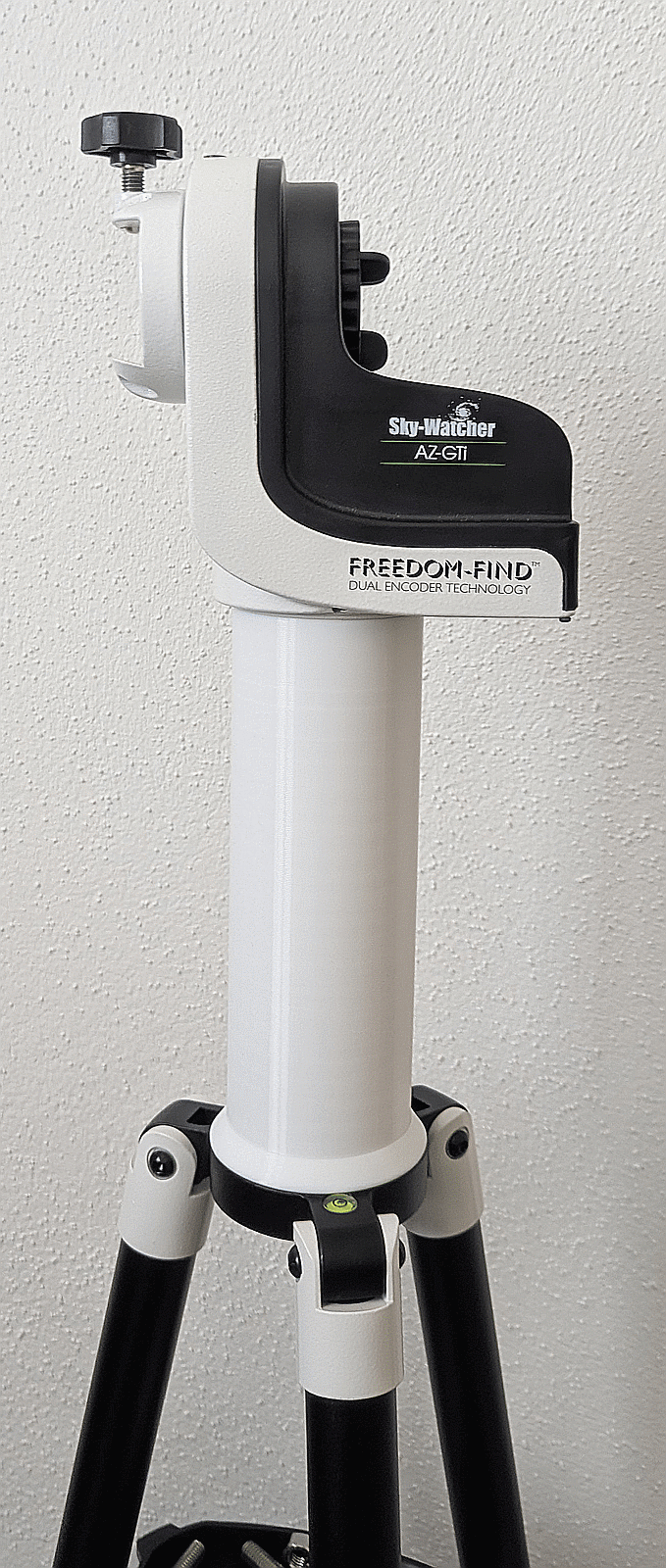

Ich habe mir eine Stativverlängerung für meine AZ-GTi gedruckt.
Unten ist ein 3/8 Zoll Rutex-Schmelzeinsatz drinnen und oben ist ein 3/8 Zoll Gewindestift. Der Gewindestift ist in der Säule mit einer Mutter und einer 4x4cm Unterlegscheibe eingedruckt.
Ca. 20 cm hoch. Material PETG.

Im AZ Modus mag das noch gehen ... im EQ Modus hätte ich Bedenken das irgendwann mal die Layer reißen und die Schwerkraft ihren Siegeszug einhält.
Hatte mir nen "ZWO Stativadapter" gemacht aber traue dem Ganzen nicht wenn die horizontalen Layer reißen ... dann helfen auch 3 M6 Schrauben nix.

Ich habe 6 Wandlinen eingestellt mit 10% Gyroid-Infill. Bei meiner 0.6mm Düse sind das 3mm dicke PETG-Wände.
Um es zu zerbrechen müsste ich es schon wirklich einspannen. PETG hat im Allgemeinen eine deutlich stärkere Layerhaftung als PLA. PLA macht gerne Knack und weg. Ich habe einen Fehldruck der Säule hier und, ohne ihn einzuspannen, schaffe ich es nicht ihn zu zerbrechen.

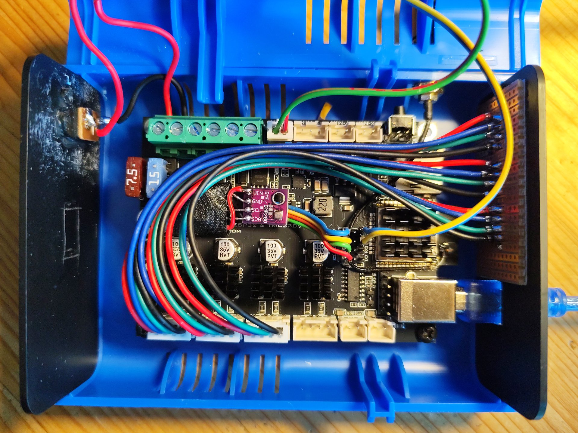

Kann mir jemand gute DIY Lösungen für einen Wolkensensor sowie eine motorisierte Klappe, die schließt, wenn Wolken erkannt werden? 3D Drucker ist vorhanden.
Hallo
Was hast du denn alles an Funktionen verbaut?
Ganz ratsam ist beim E4 wohl auch FRAM.
Hast du die Tempreaturmessungen hinbekommen? Die waren bei mir zu sehr daneben um die die Tauheizung zu steuern, bin dann von den NTC auf die Dallas OnWire gewechselt.
Ja sorry, wollte dich nur bisschen. In der Wartezeit beschäftigen
Gruß Frank
Hallo, Frank,
ja, die Teile schippern wohl noch ums Kap der guten Hoffnung.... (oyostepper)
äh FRAM? wie anschliessen und wo konfigurieren... steht aber wohl auch irgendwo im Onstep Wiki...
und ja, Temperatur (im Gehäuse) klappt mit dem BMP280 und der DS3231 RTC. Da der ESP32 nur ne interne Antenne hatte, hab ich da ne Externe drangelötet. Die An/Aus LED hab ich vorne an 5V mit 220Ohm angeschlossen.
cs maTz
Fram ist einfach an I2C
Ich meine ja die Temperaturfühler für die Heizung, das war mit NTC Widerständen und beim ESP32 sehr ungenau, will man das dann anders muss man noch einen IO zugänglich machen, üblich die zu verwenden welche für die SD Karte verbaut sind.
Gruß Frank

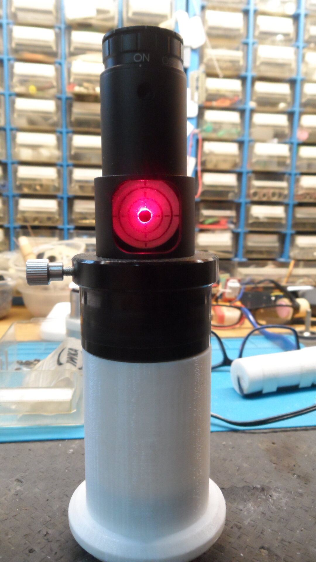

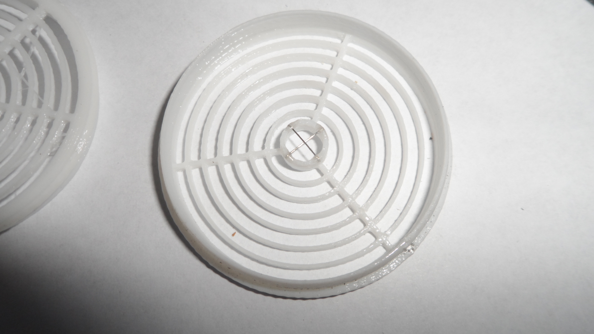

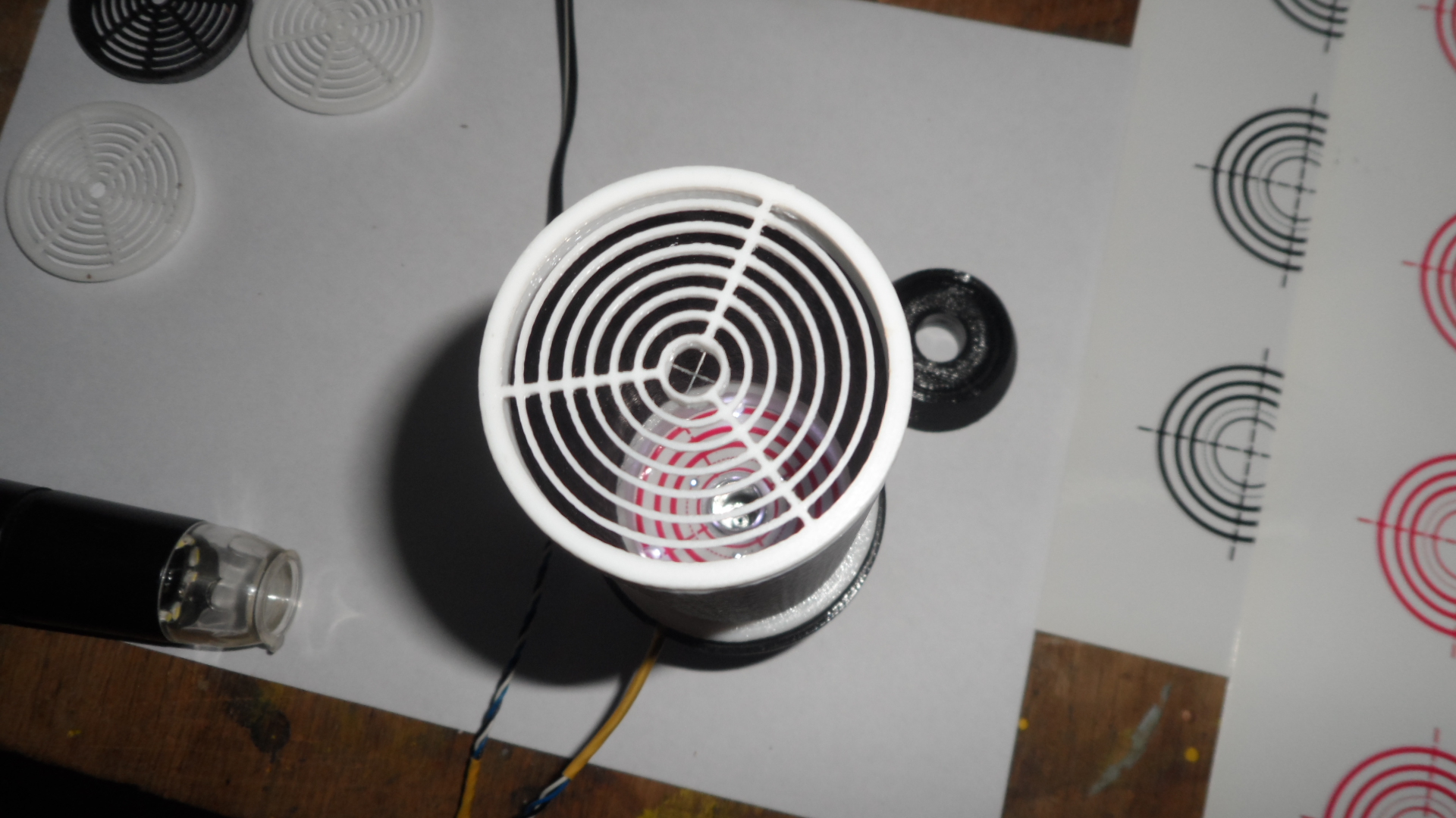

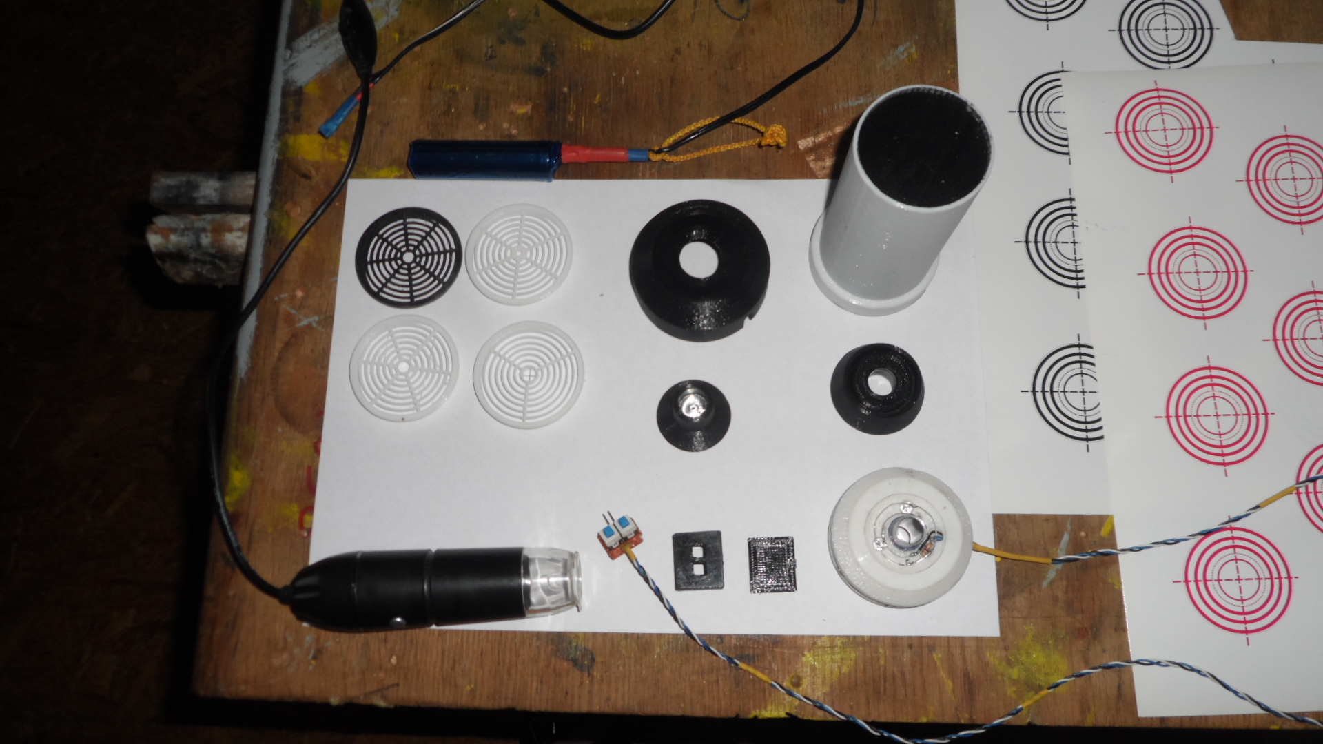

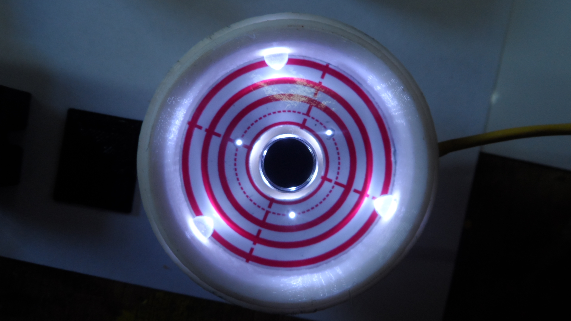

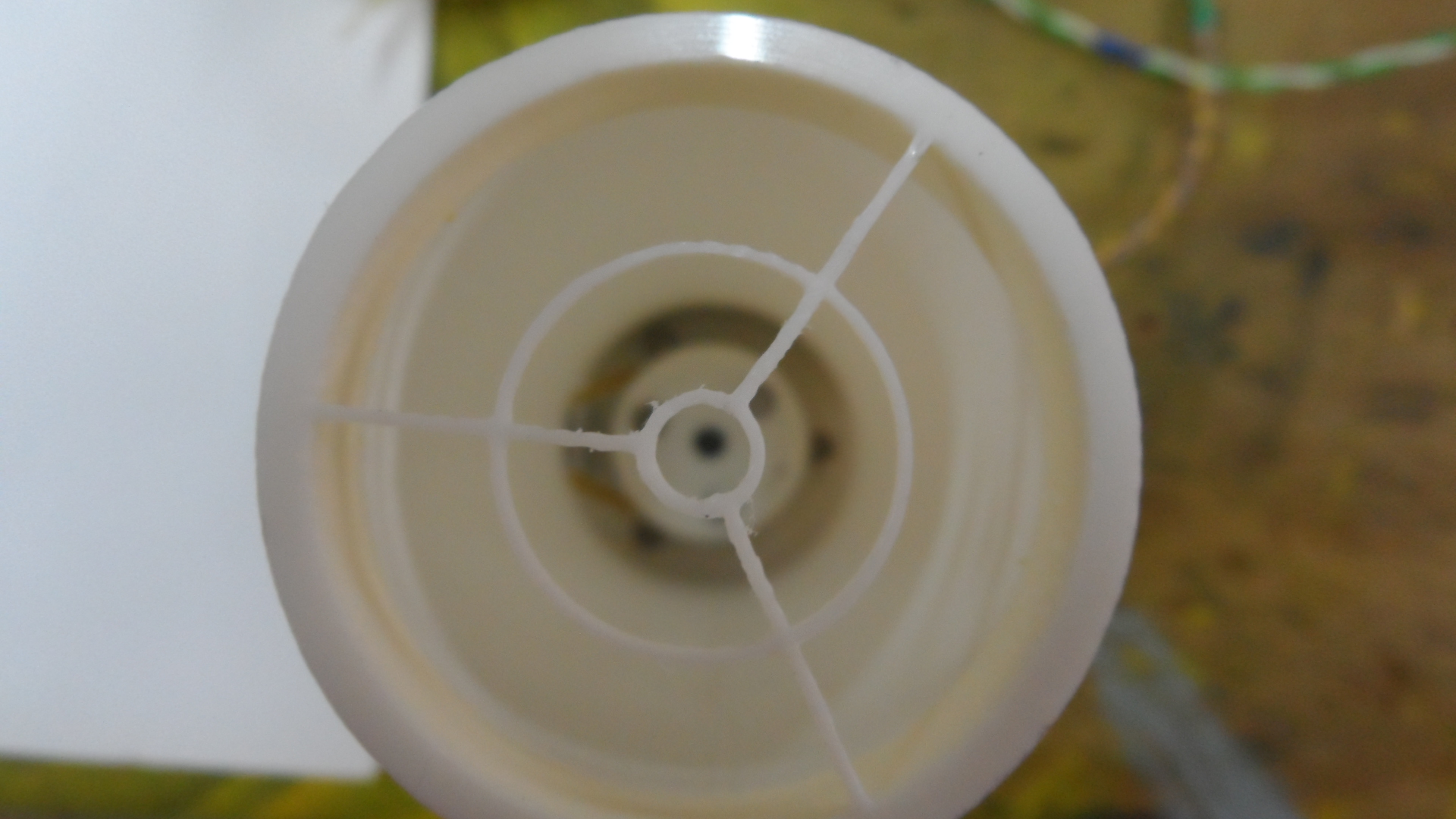

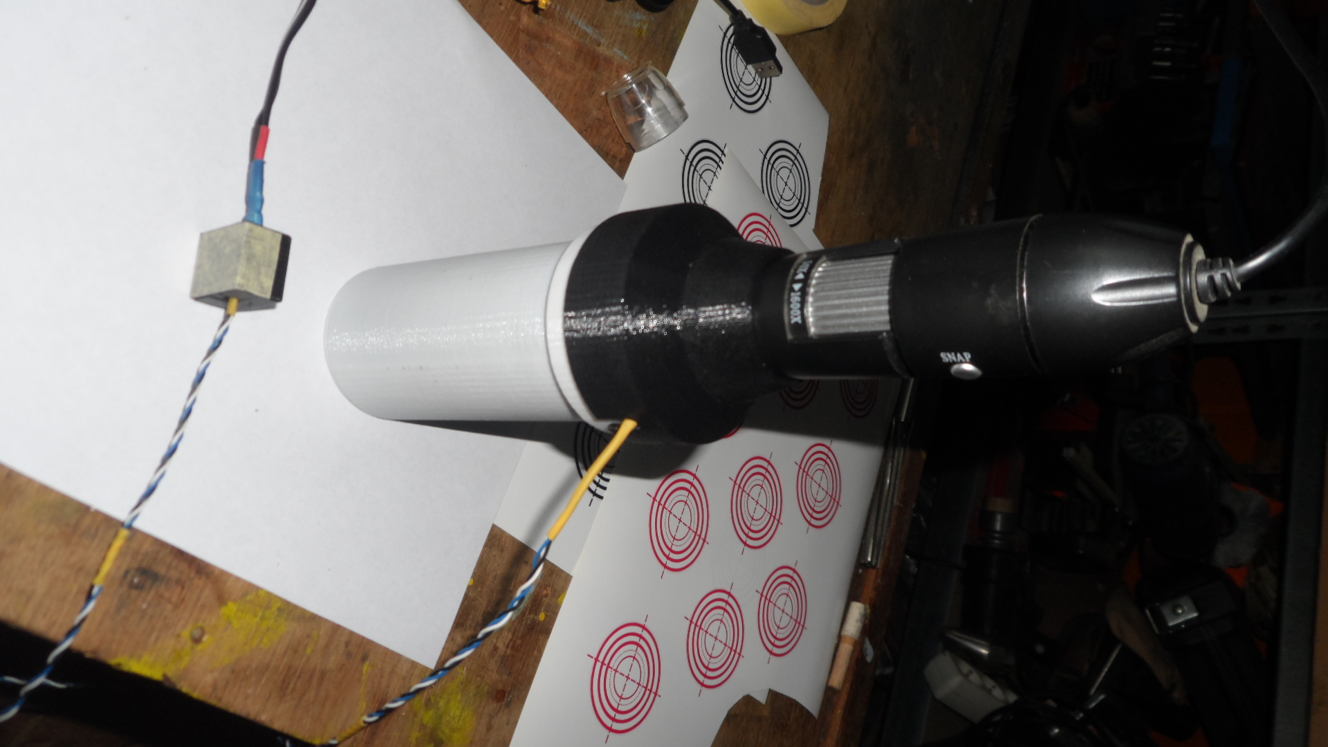

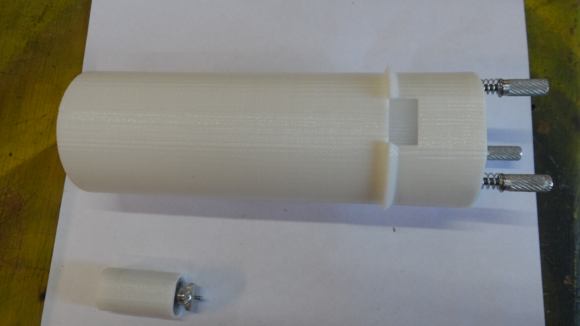

Da ich in letzter Zeit oft das Cheshire benutz habe und mich das Teil einfach überzeugt hab ich die letzten zwei Tage eines in 3D Druck aufgelegt, es gibt zwar schon jede menge Druckvorlagen aber ich mach meine Entwürfe immer selbst und STL lassen sich bestenfalls nur Skalieren.
Hier gesamt Übersicht der Teile.
1X Tubusrohr

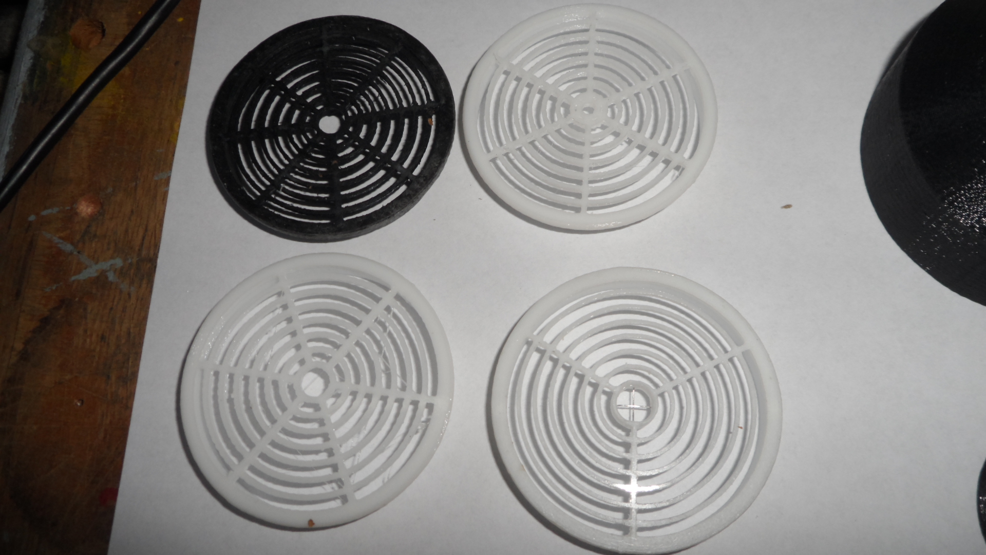

4 Ziehlscheiben ( Experimental )
1 Eyes Pics
1 Cam Holder für meine Mikroskopcam

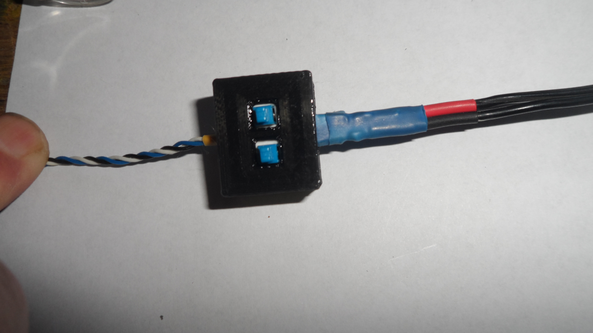

Gehäuse für Schalter ( Pinhol´s und Beleuchtung Ziehscheibe sind getrennt beleuchtet ).
Deckel für Tubus Mit den LED´s
Abdeckkappe aus Schwarzen Mat.
Und mein Persönlicher Favorit bet. Zielscheibe jene hier mit zusätzlichen Fadenkreuz.

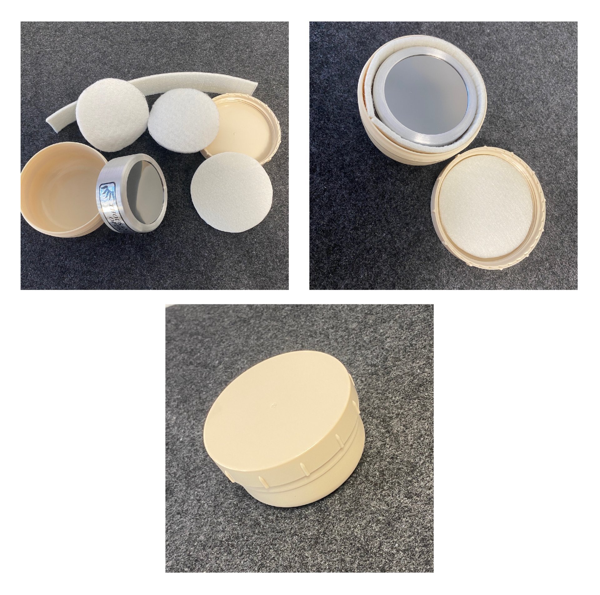

Sonnenfilter gekauft, Schachtel weg geworfen (war eh ein wenig defekt), ..... und?, wie transportierst den nun? :( ?
Als Nassrasurliebhaber, Rasiercreme-Hobel-Pinsel und so, kam mir die Idee beim aufschäumen des R-Schaumes :)
Die Dose der Creme. Generell sind die Dosen - je nach Hersteller - von sehr guter Qualität und eignen sich für dies und das.

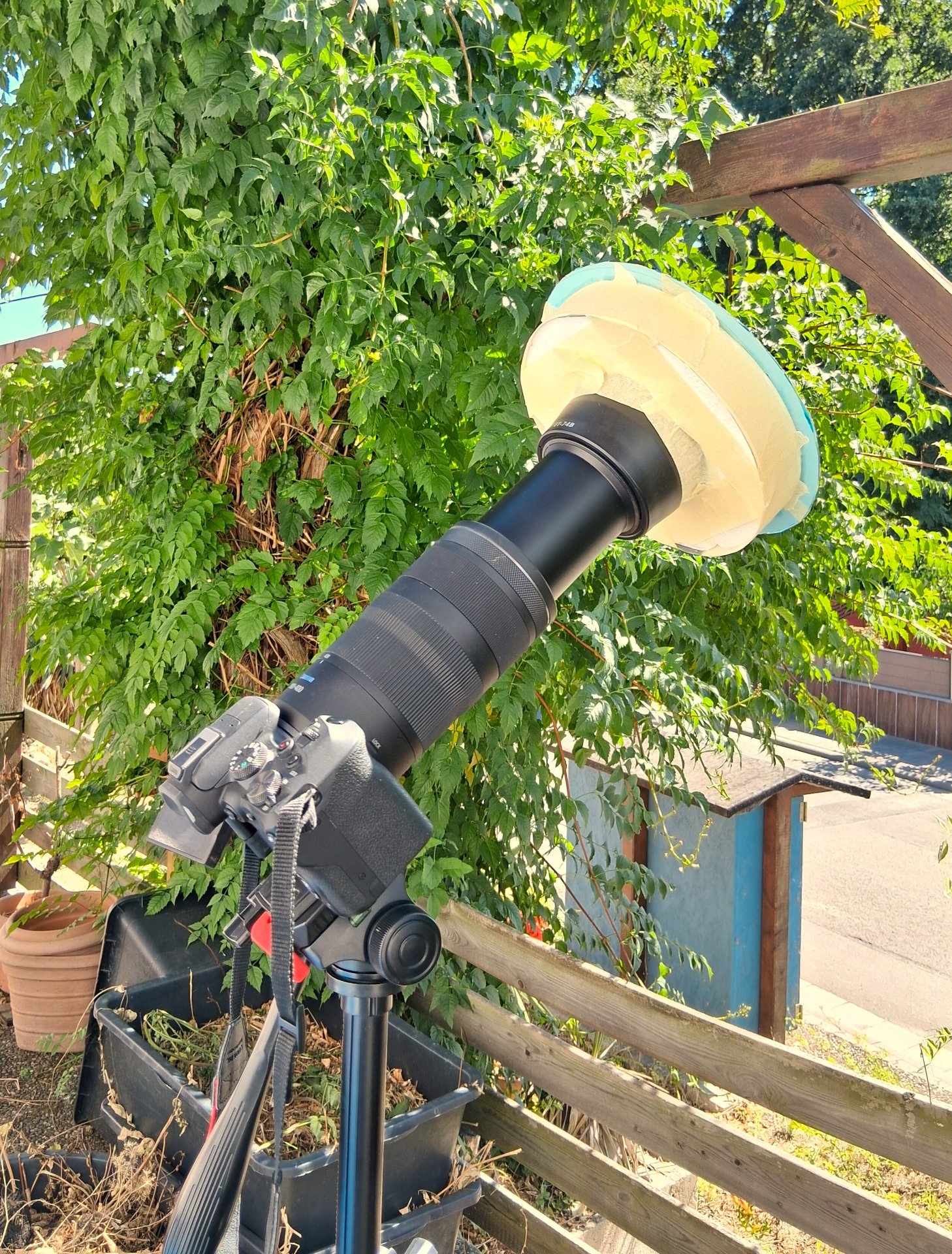

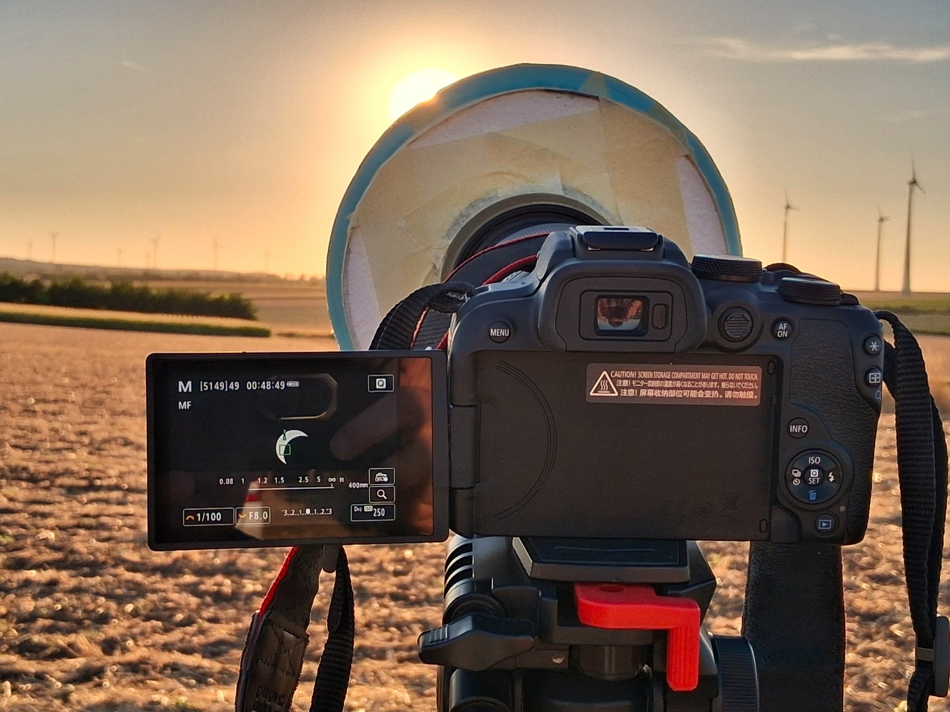

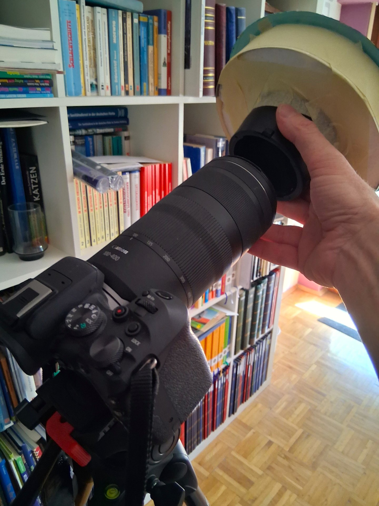

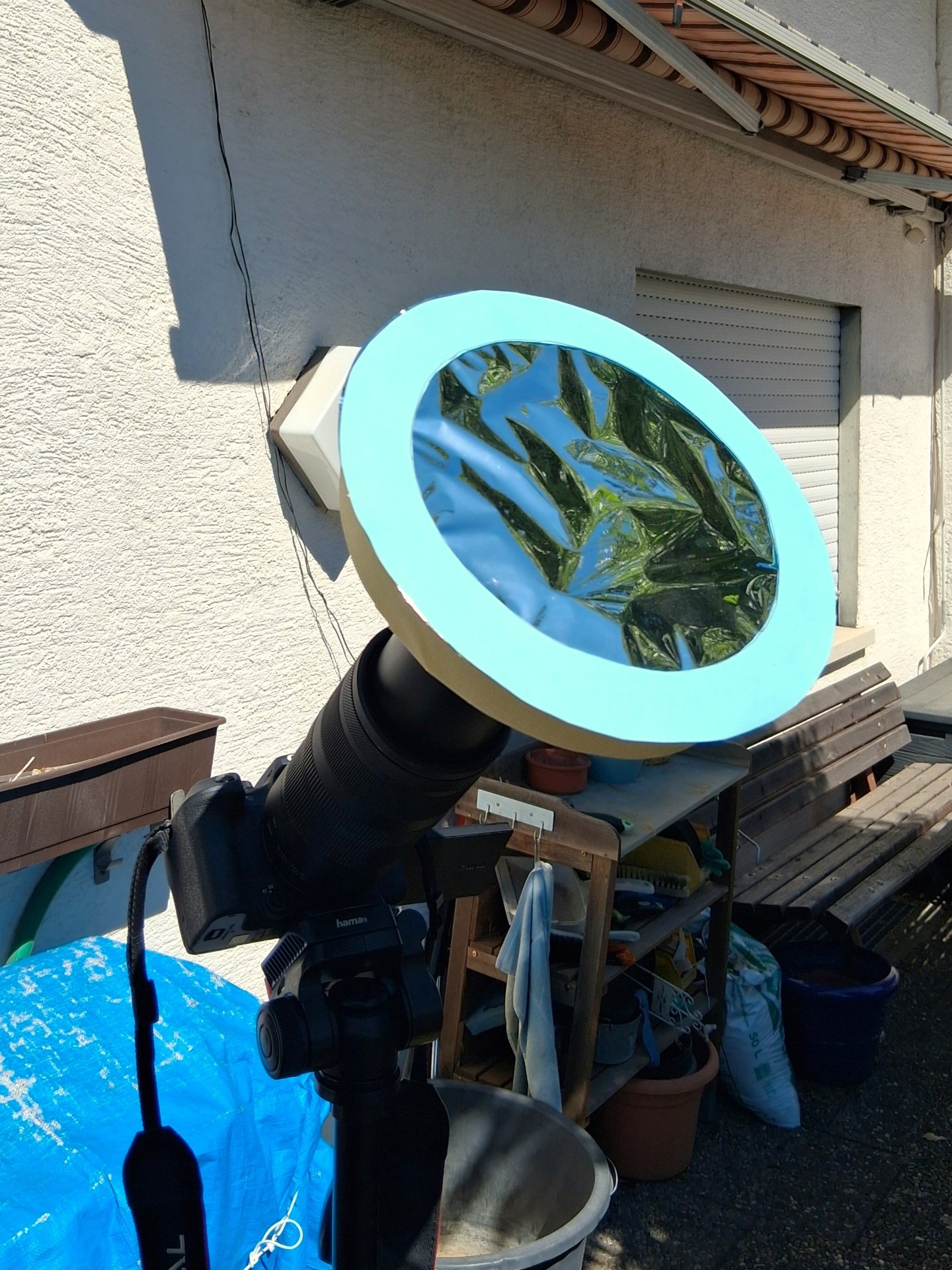

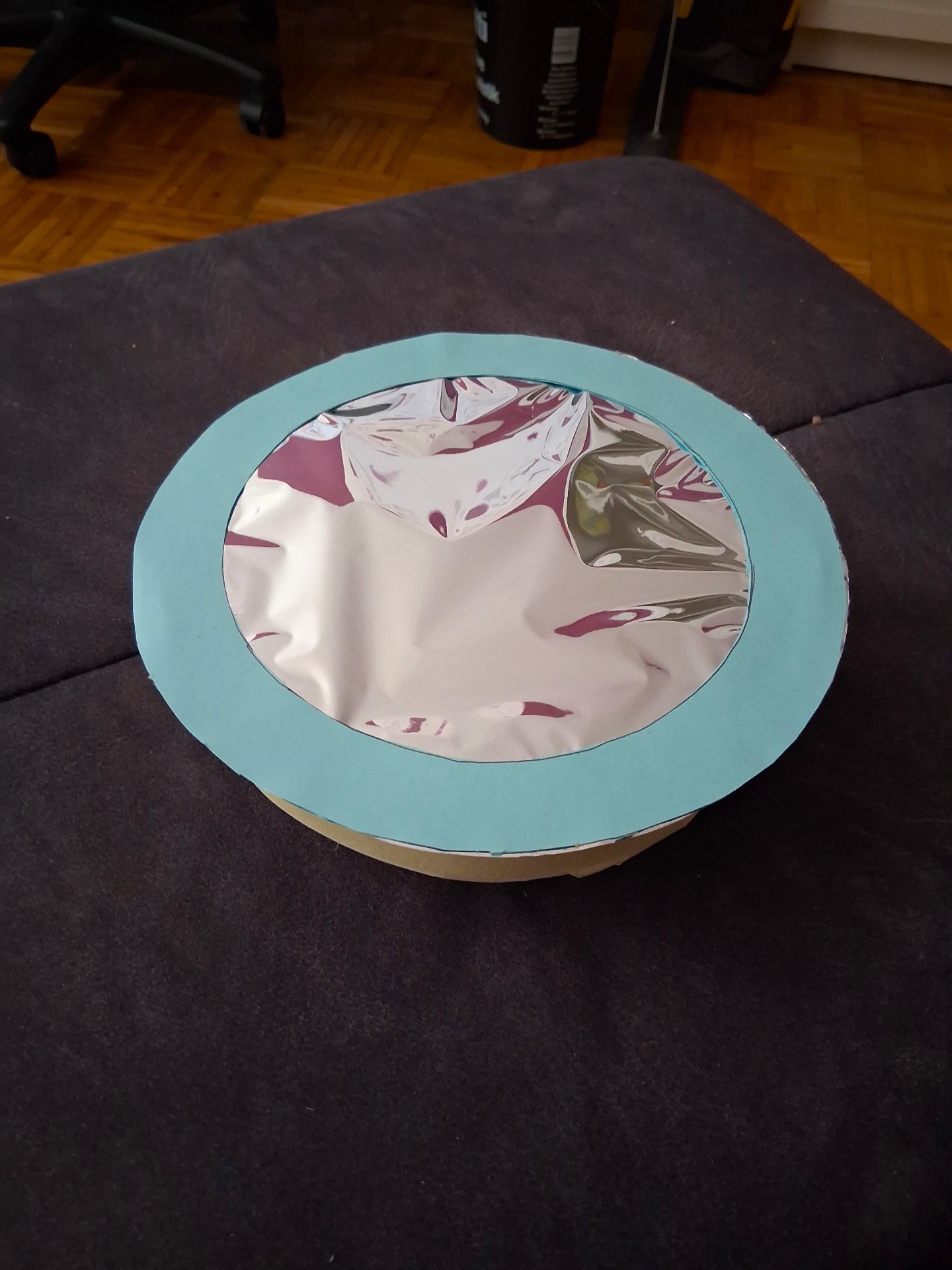

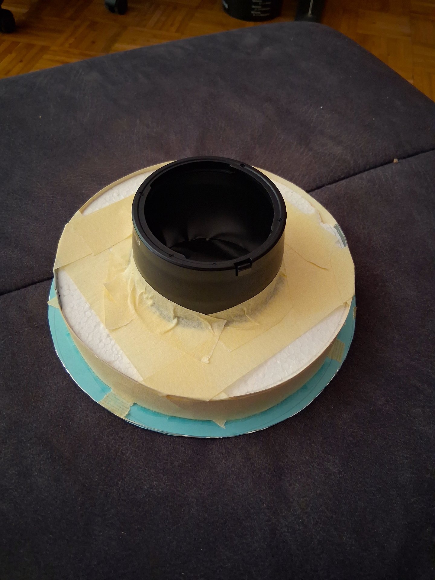

Nicht heute gebastelt, sondern mittags zur SoFi.
Mein Baader Sonnenfilterfolie, den ich für meinen Newton nutze, etwas umgebaut, damit ich ihn für die Blende meines Objektives benutzen kann. Innen ein Styroporring eingeschnitten, Blendenhülse eingesteckt und alles mit Kreppband verklebt. Primitiv, bombenfest, voll funktionsfähig und erfolgreich eingesetzt.

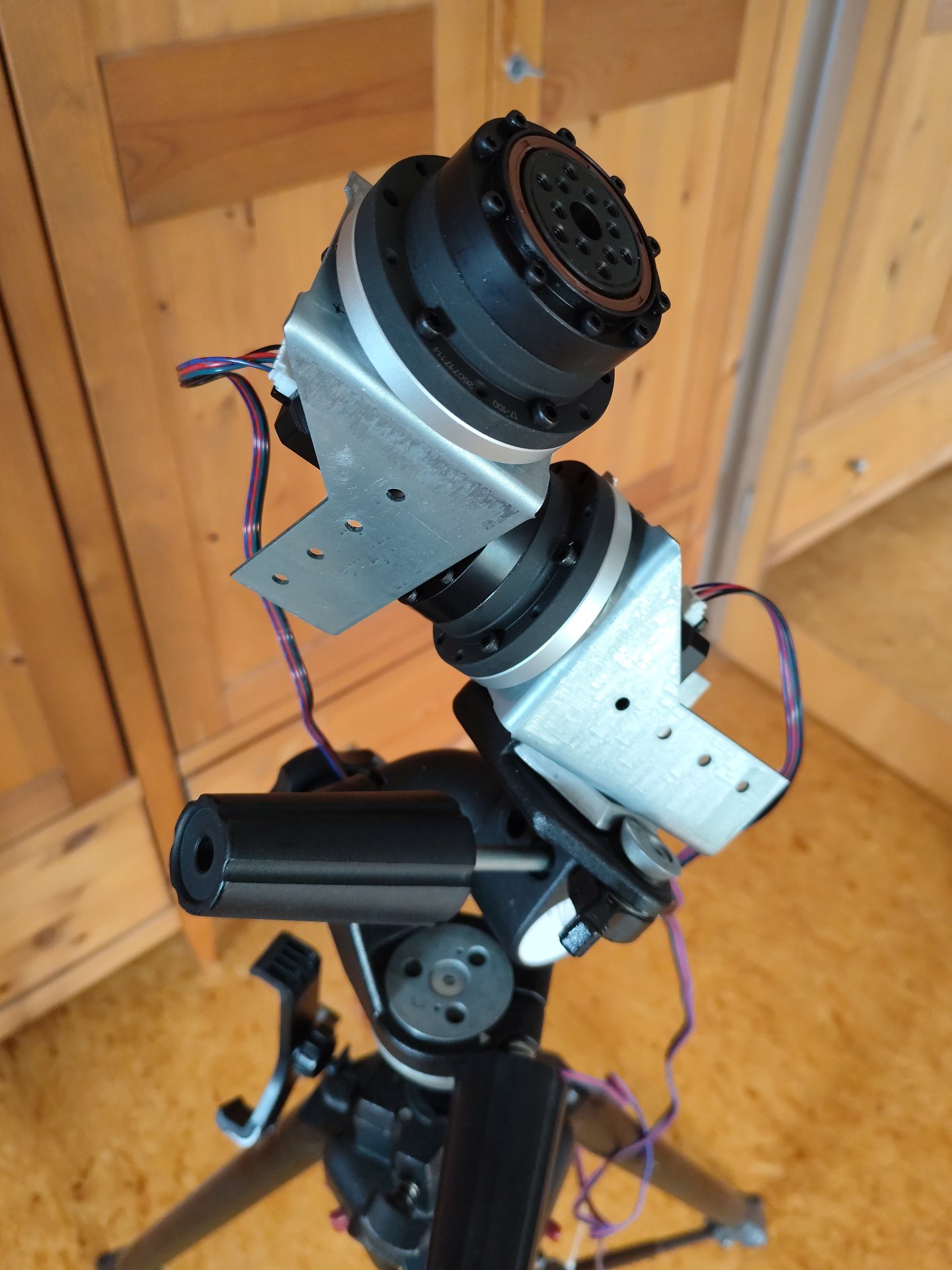

Hallo, guten Abend aus der leider ziemlich verbrannten Eifel (Monschau, nahe Hohes Venn)

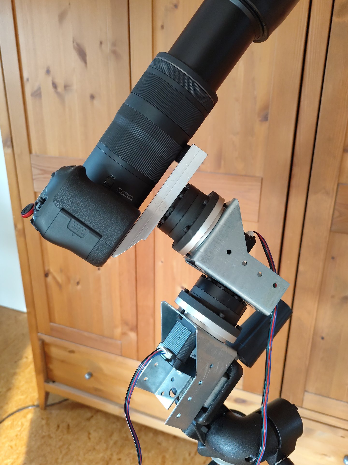

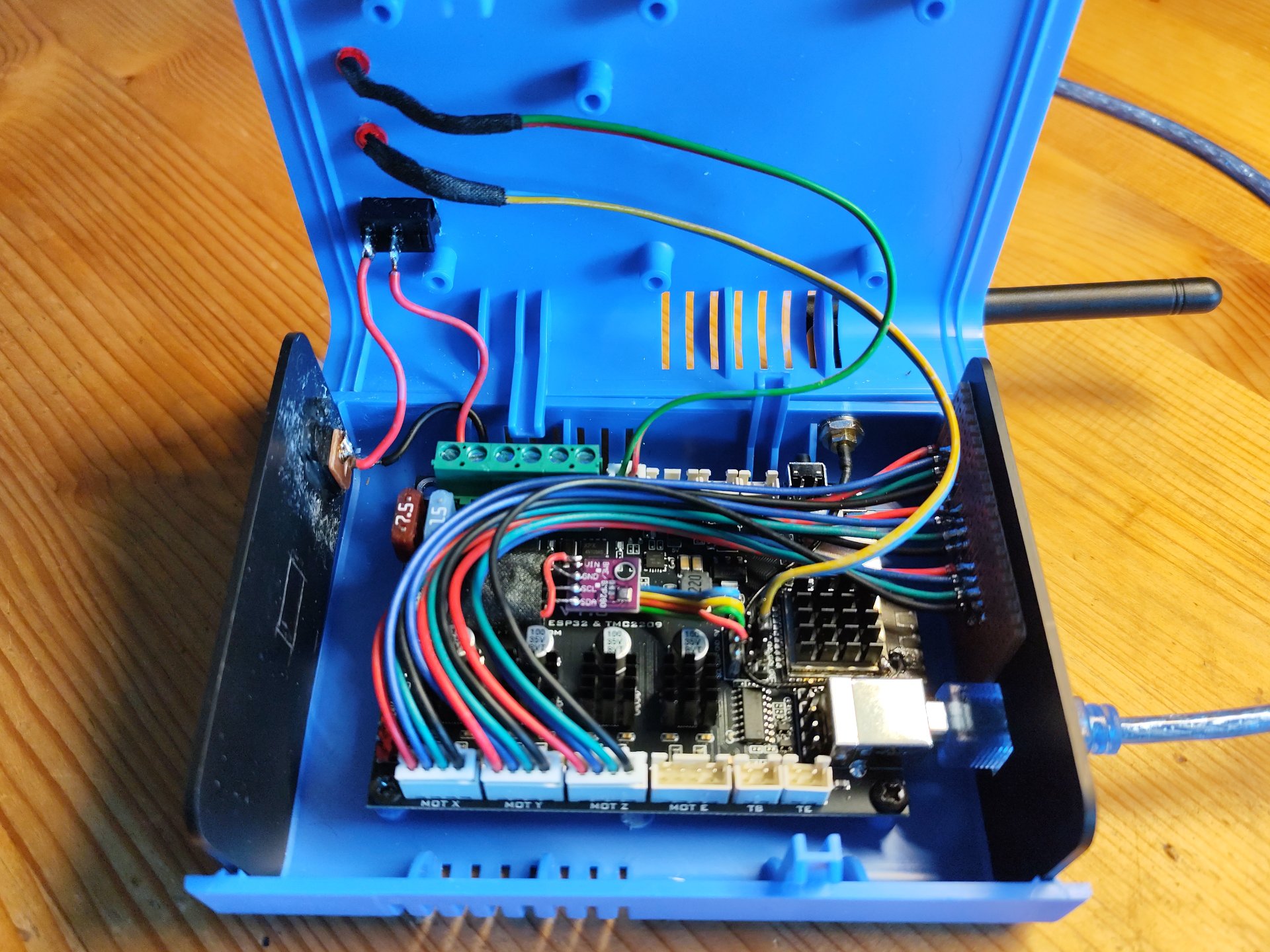

da man/frau heute nicht raus konnt, hab ich die Zeit genutzt, meine inzwischen angekommenen Harmonic Getriebe in die Balkenschuhe einzupassen und eine Schiene für die Cam mit dem 100-400 Tele verbaut... alles in Allem (2x ZXS17 HD + 2x Nema17 stepper, Gehäuse und Platine E4, 2 Balkenschuhe, ohne das Stativ) ca. 375€,
ok HSS Bohrer etc. hatte ich noch ;-)
gesteuert durch die Onstep 10.24 mit Fysetc E4: funzt das prima... z.Zt. noch im "Trockenen", da auch heute der Himmel durch den Rauch nicht wirklich gutes seeing bietet...auf der belgischen Seite sind ca. 3200ha (also 32km²) Torfmoor und Wald verbrannt. Die Löschhubschrauber kreisen immer noch...

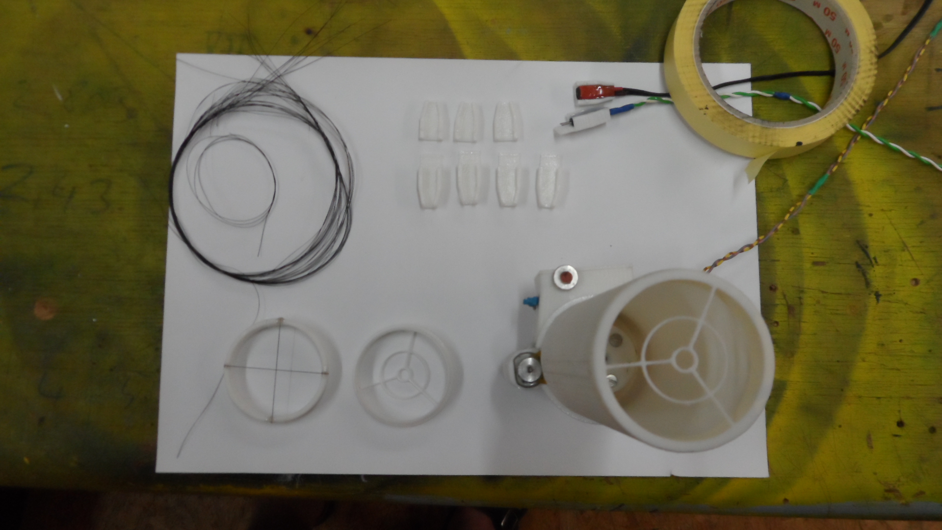

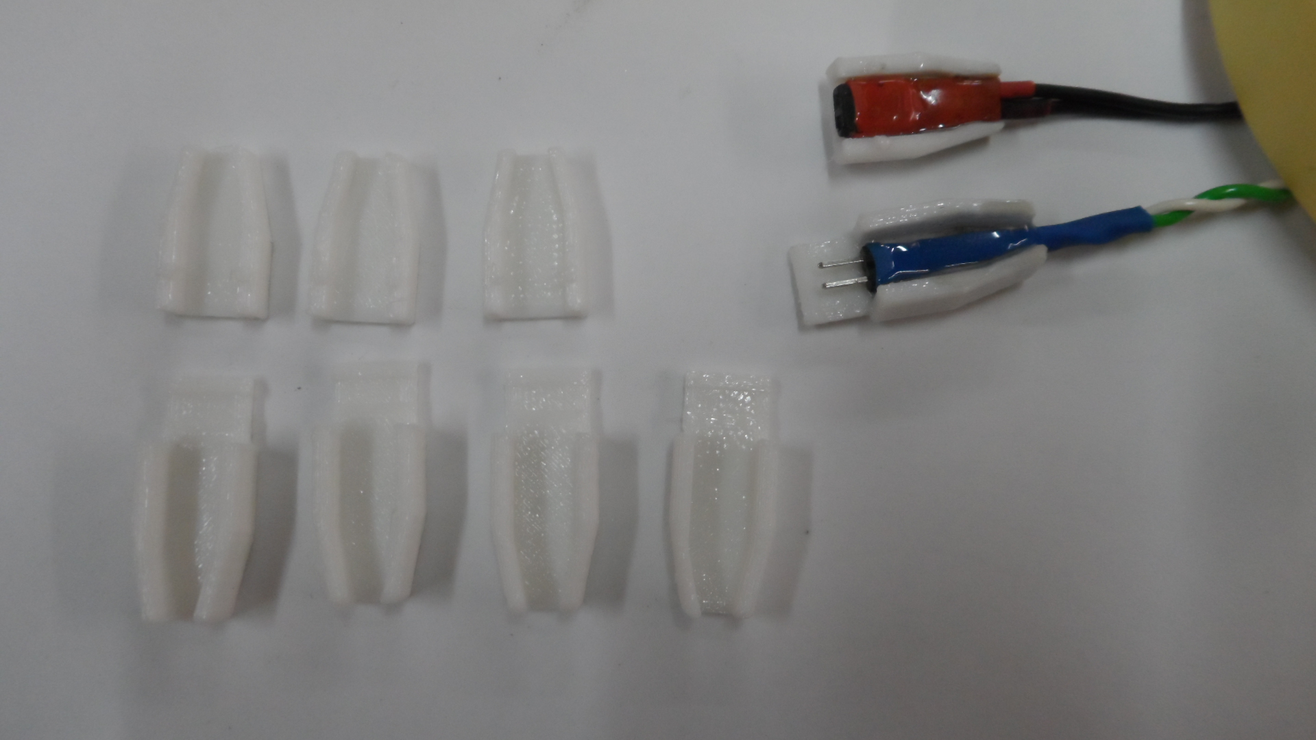

Nur ein wenig zum Zeitvertreib.
Gesamt Übersicht:

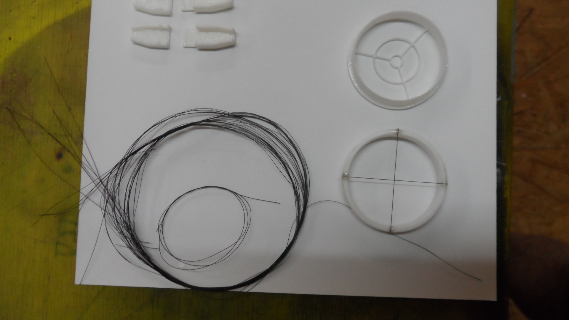

Meine Nachbarin war so nett und hat mir einen Bund von Pferdeschwanz Haaren mitgebracht, die sind ein wenig elastisch und Tief Schwarz, eignen sich wunderbar als Fadenkreuz.

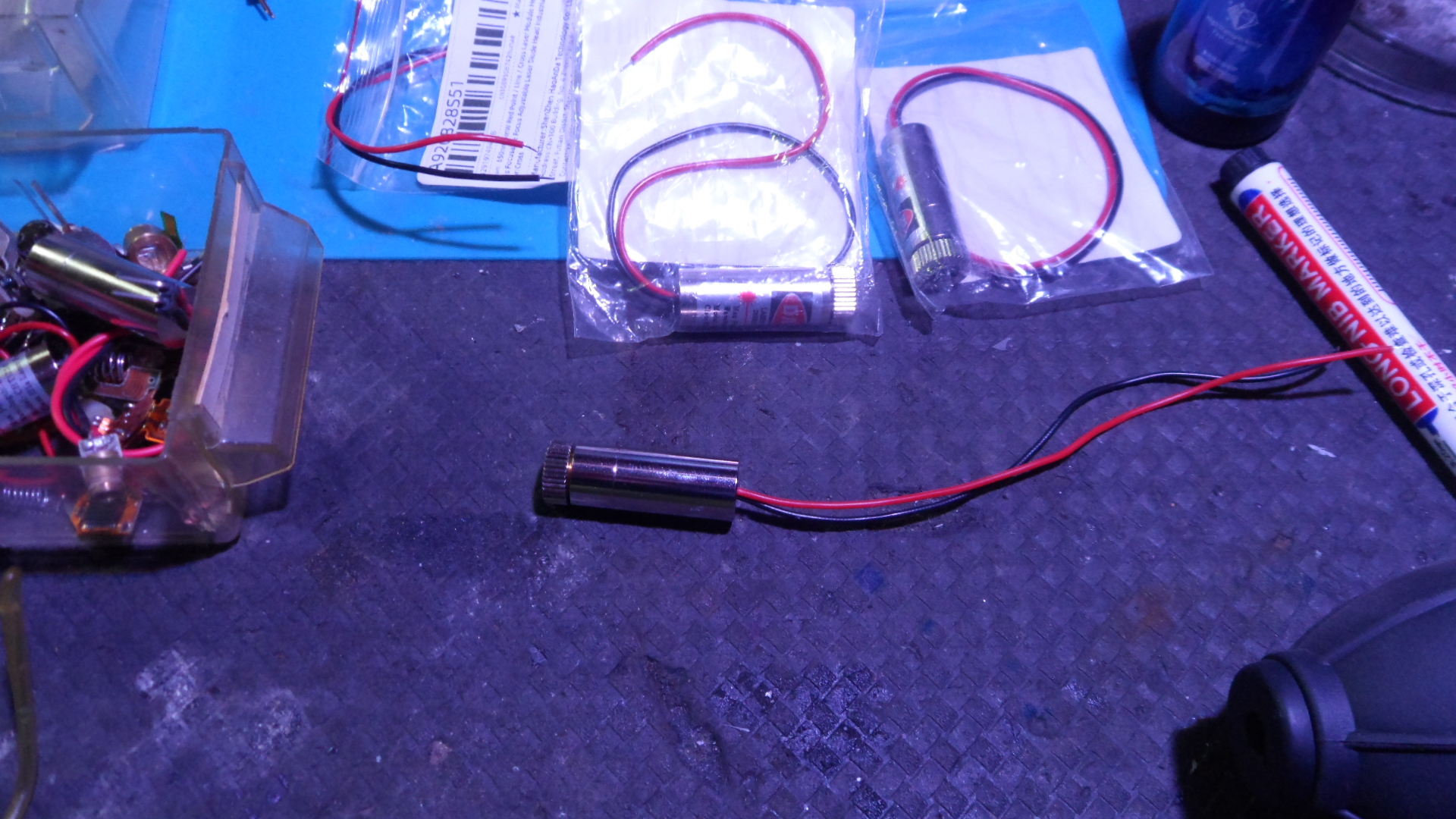

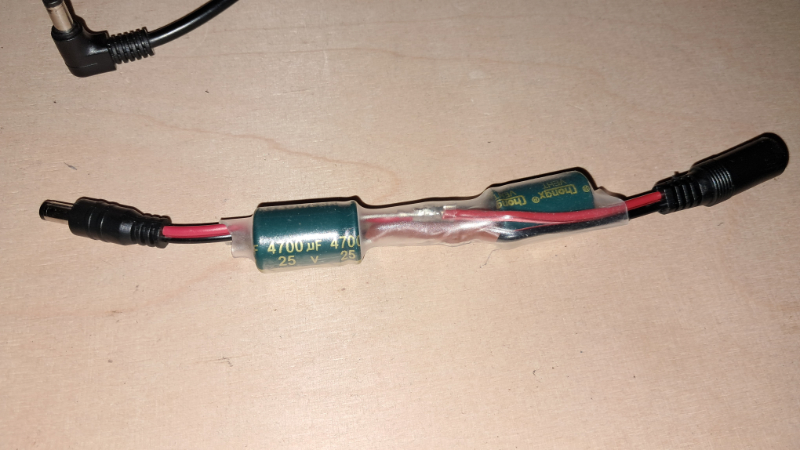

Mit dem Bau von dem Rotatorlaser war es auch nötig für Verpolungsschutz zu sorgen weil der StepUp Regler dass überhaupt nicht mag.
Zusätzliche Schattenmaske für den Rotatsionlaser.

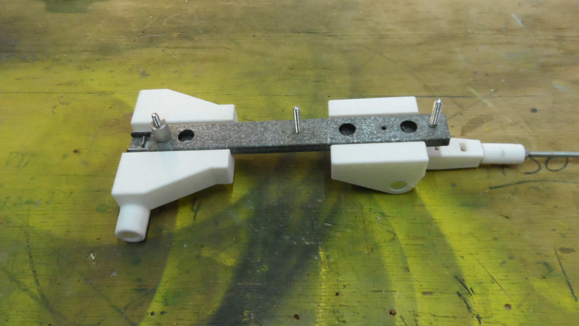

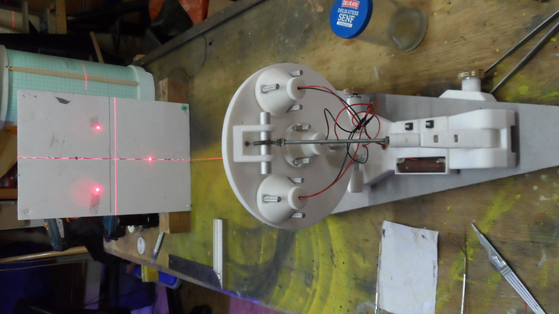

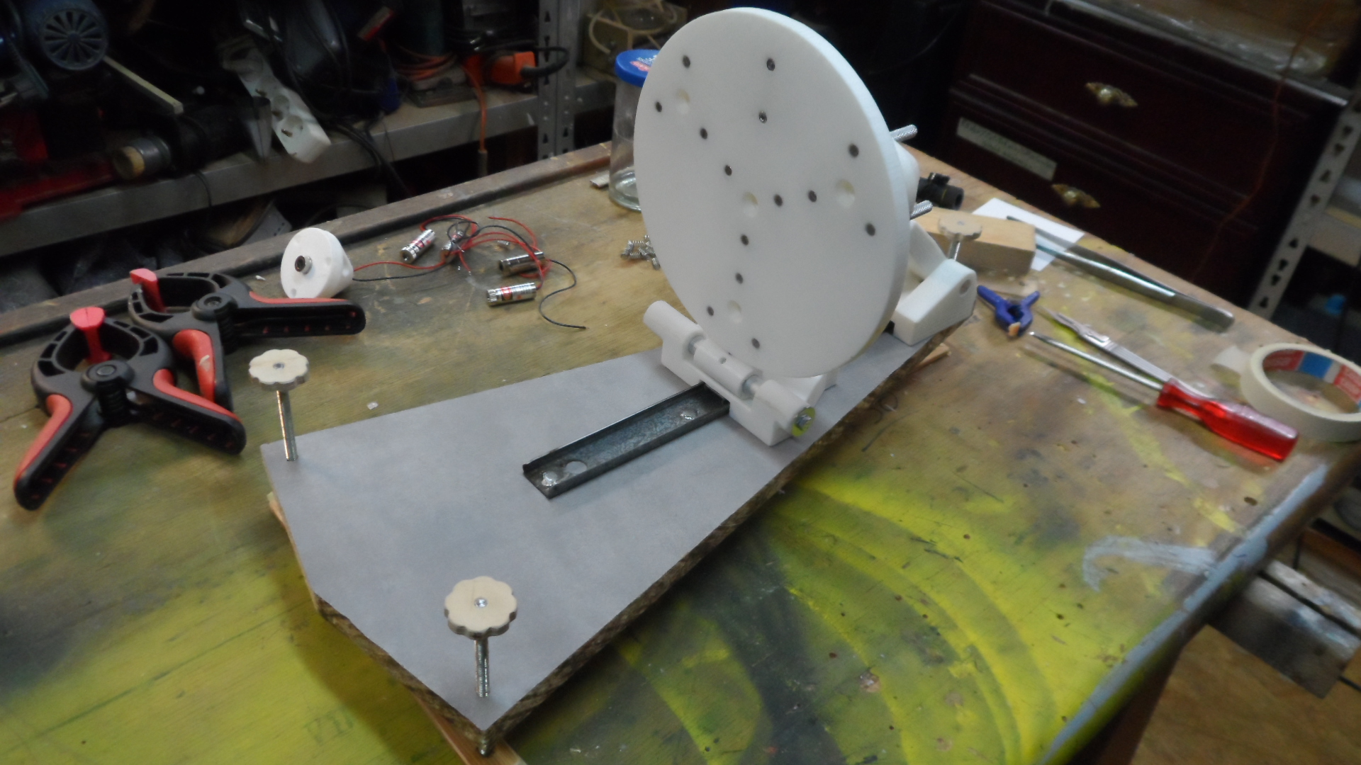

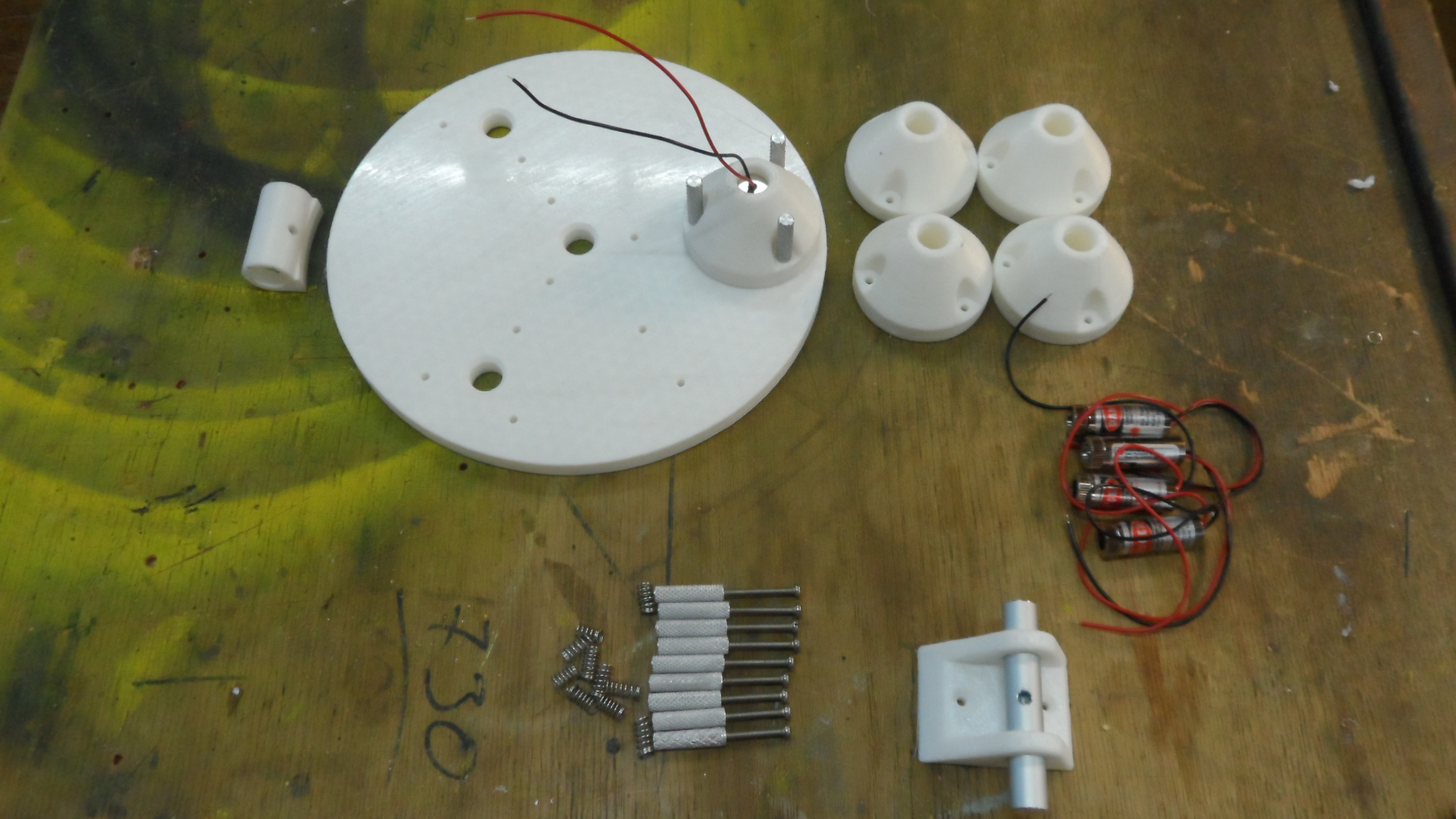

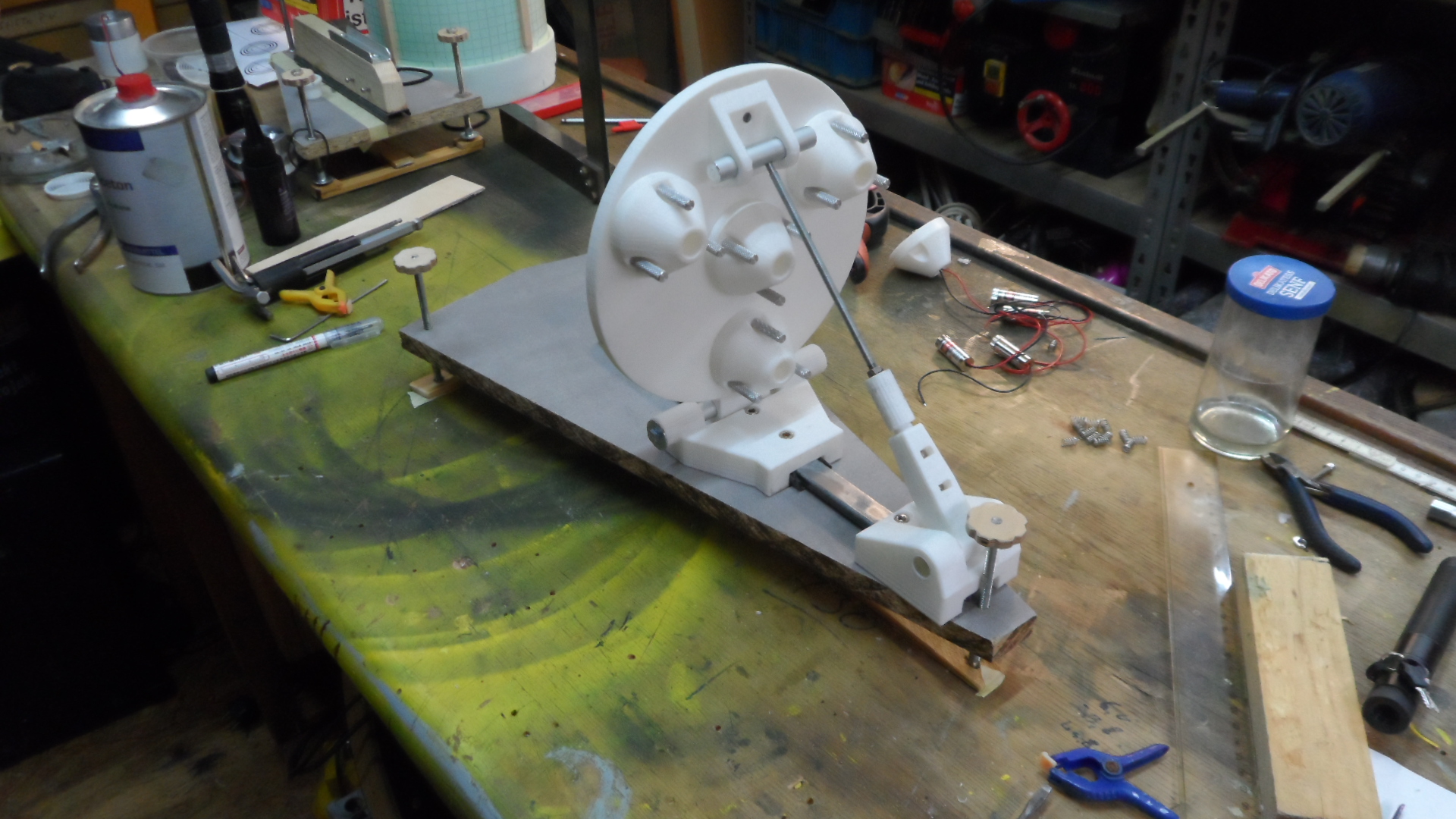

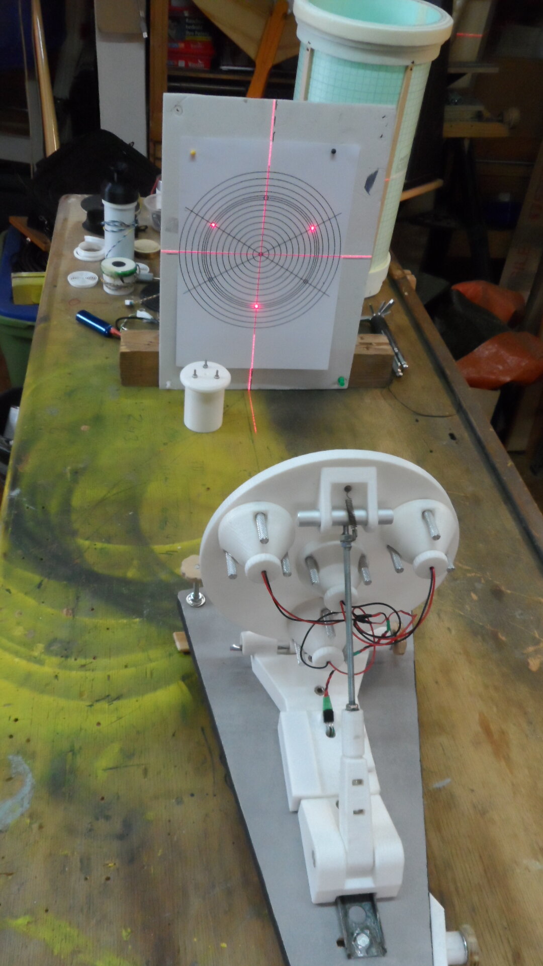

Und dass ist das Laufende Projekt welches mich gereizt hat,

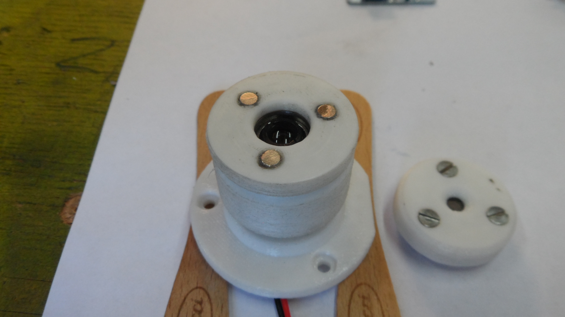

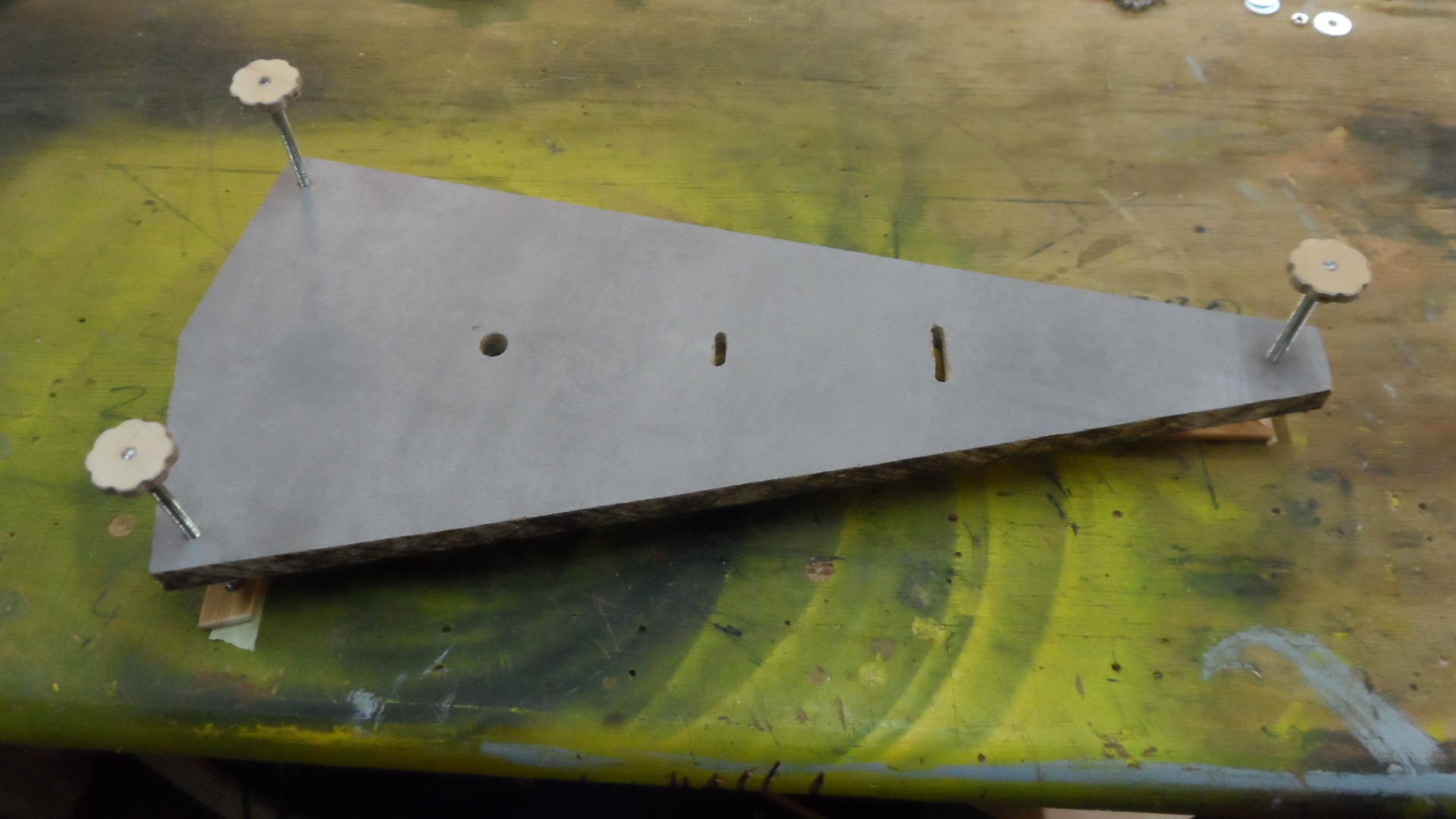

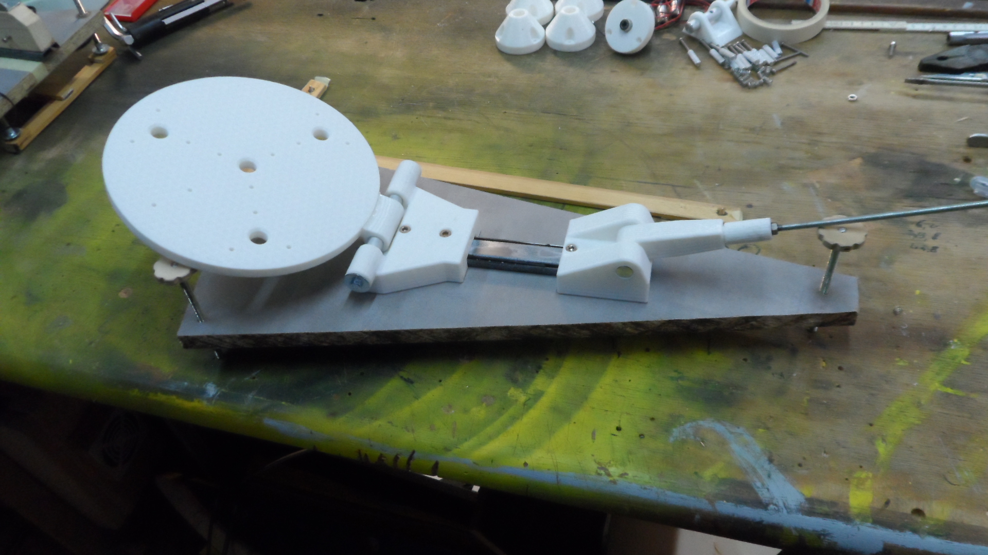

Bin aber noch am tüfteln mit diversen Verstellungen, Teile sind jedoch alle fertig bis auf den Planspiegelhalter der dann in das Okularrohr kommt.

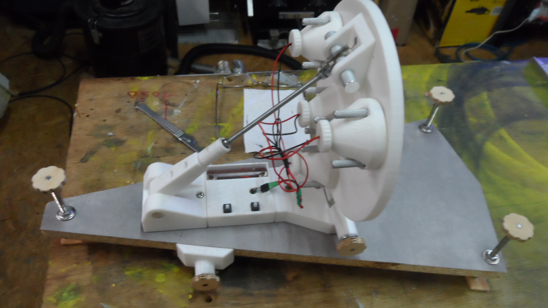

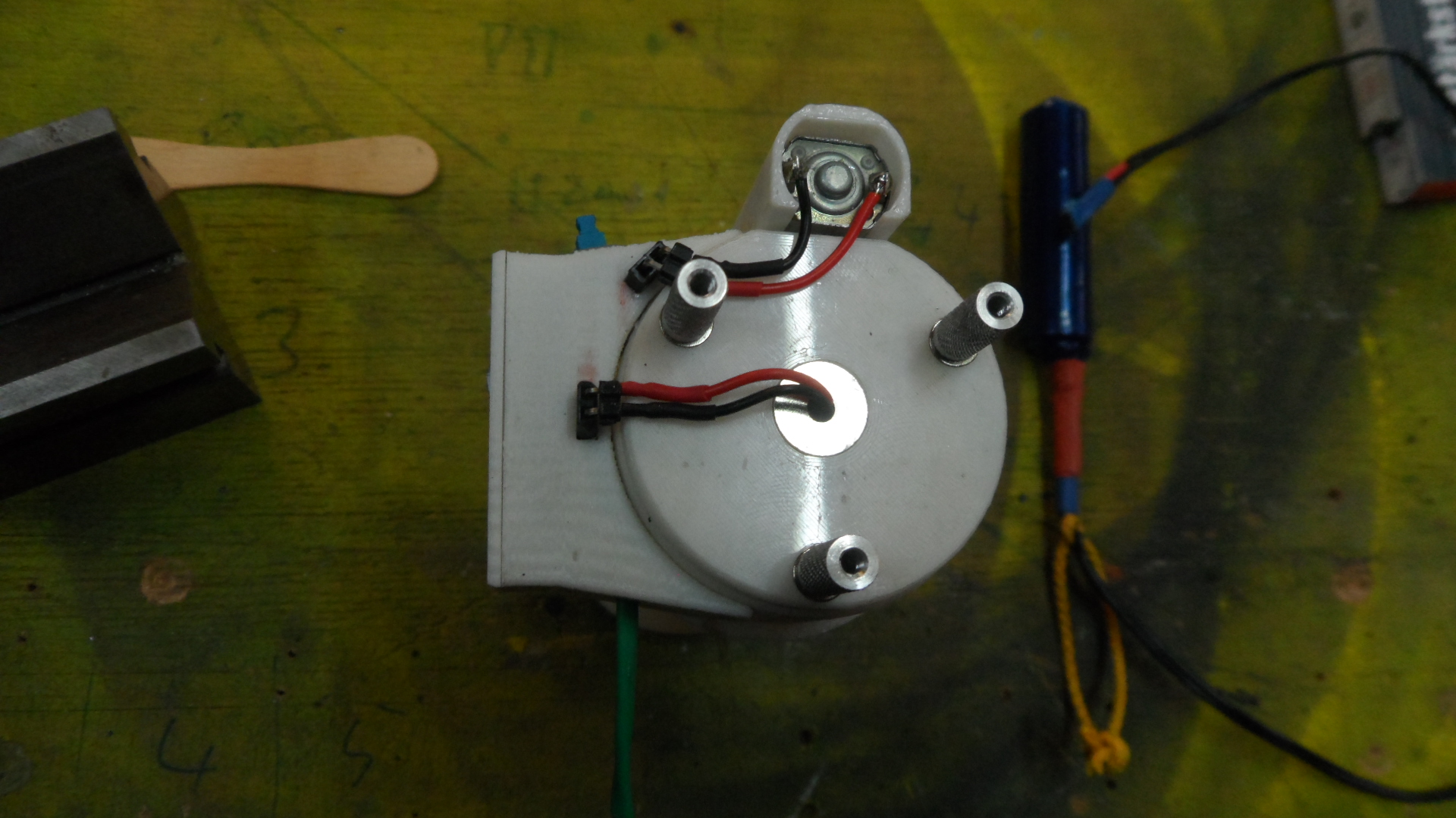

Hab heute die restlichen Verstellungen fertig gestellt, die Laser Gehäuse innen geschwärzt wegen Reflektionen und danach Fokussiert durch beilegen von Passscheiben wodurch die innenliegenden Druckfedern komplett entfallen und die Focus Optik nicht verkippen kann.
Ich muss jetzt noch Verdrahten und ein Gehäuse für eine 18650 Zelle wie zwei Schalter entwerfen das dann in der Mitte auf die Schiene kommt, danach geht es ans einstellen bzw. Kalibrieren.
Ich muss allerdings noch mindestens zwei Testscheiben zu Papier bringen auch wenn ich dann im Finale eine einfache Spiegelplatte benutzen werde die ich ca. 10 - 20 Meter weiter weg aufstelle.
An der Strebe kann ich eine Verkippung Kompensieren aber die Ausrichtung der Tests scheibe sollte idealer Waise 90° zur Schiene sein.

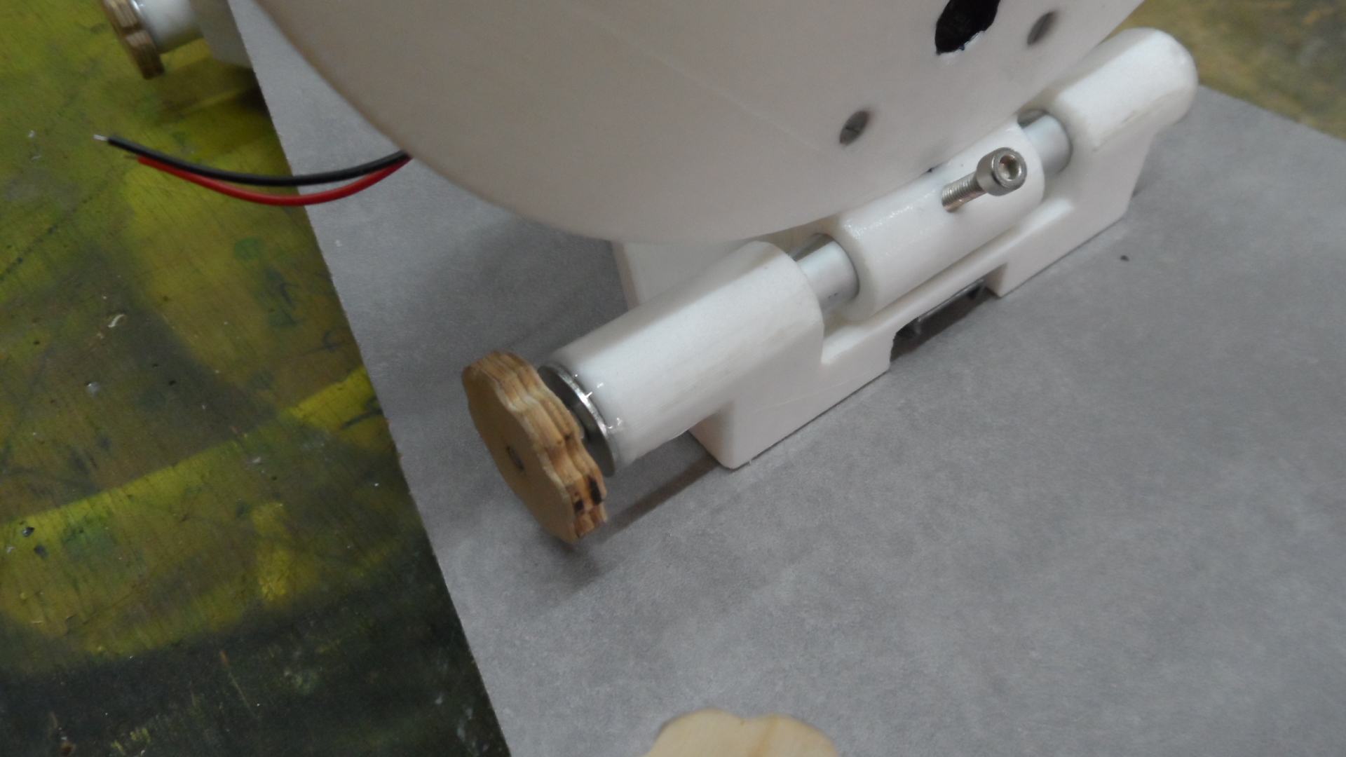

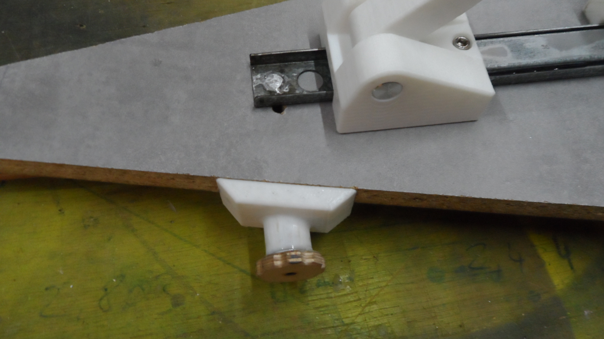

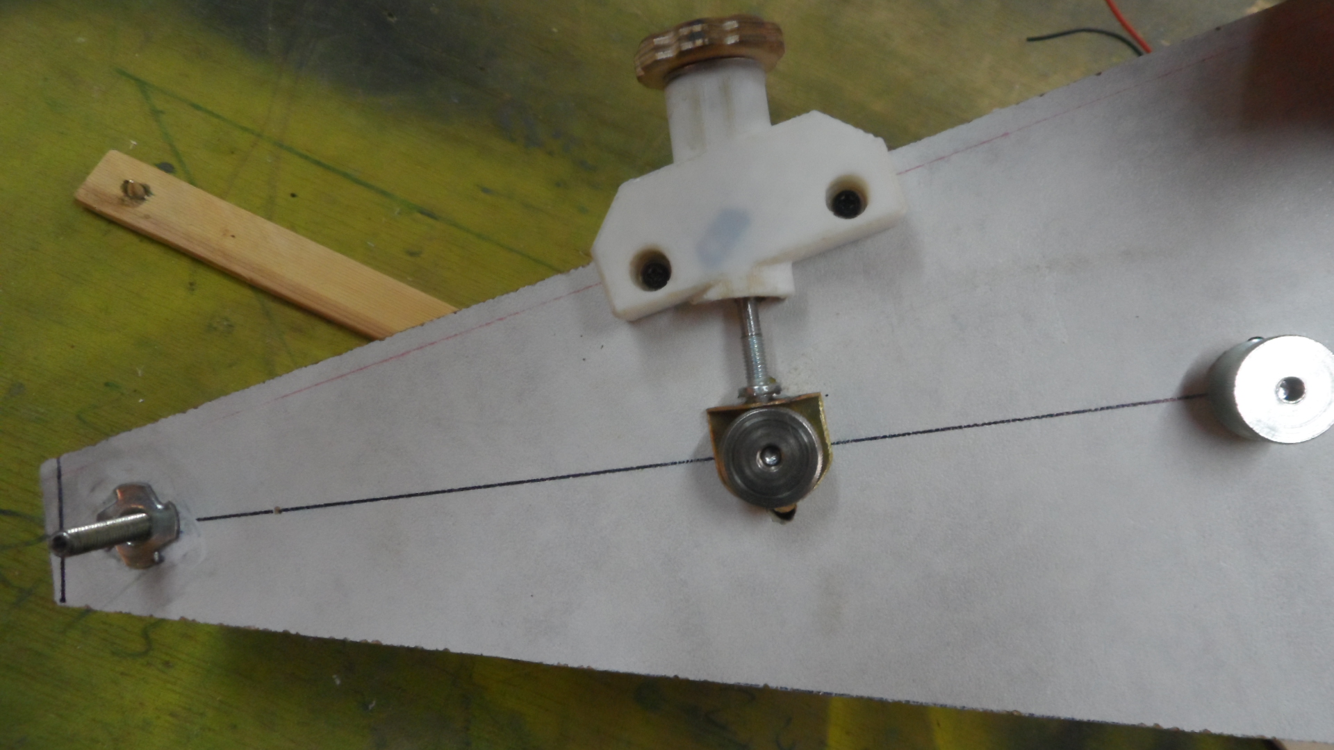

Verstellung zum schwenken der Schiene damit ich nicht mehr die gesamte Vorrichtung verschieben muss beim ausrichten.
Zum Verschieben der Trägerscheibe ( +- 10 mm ), auch hier brauche ich künftig die Vorrichtung nicht mehr komplett verschieben.
Für die Höhe und Neigung der Ebene der Schine sind die 3 Höhenverstellungen in der 15 mm Spanplatte, der Lochkreis für die 3 Punktlaser liegt bei 140 mm damit ich auch noch mein 154 Omegon RC damit einstellen kann.
Ich hab somit alle Verstellmöglichkeiten ausgereizt.

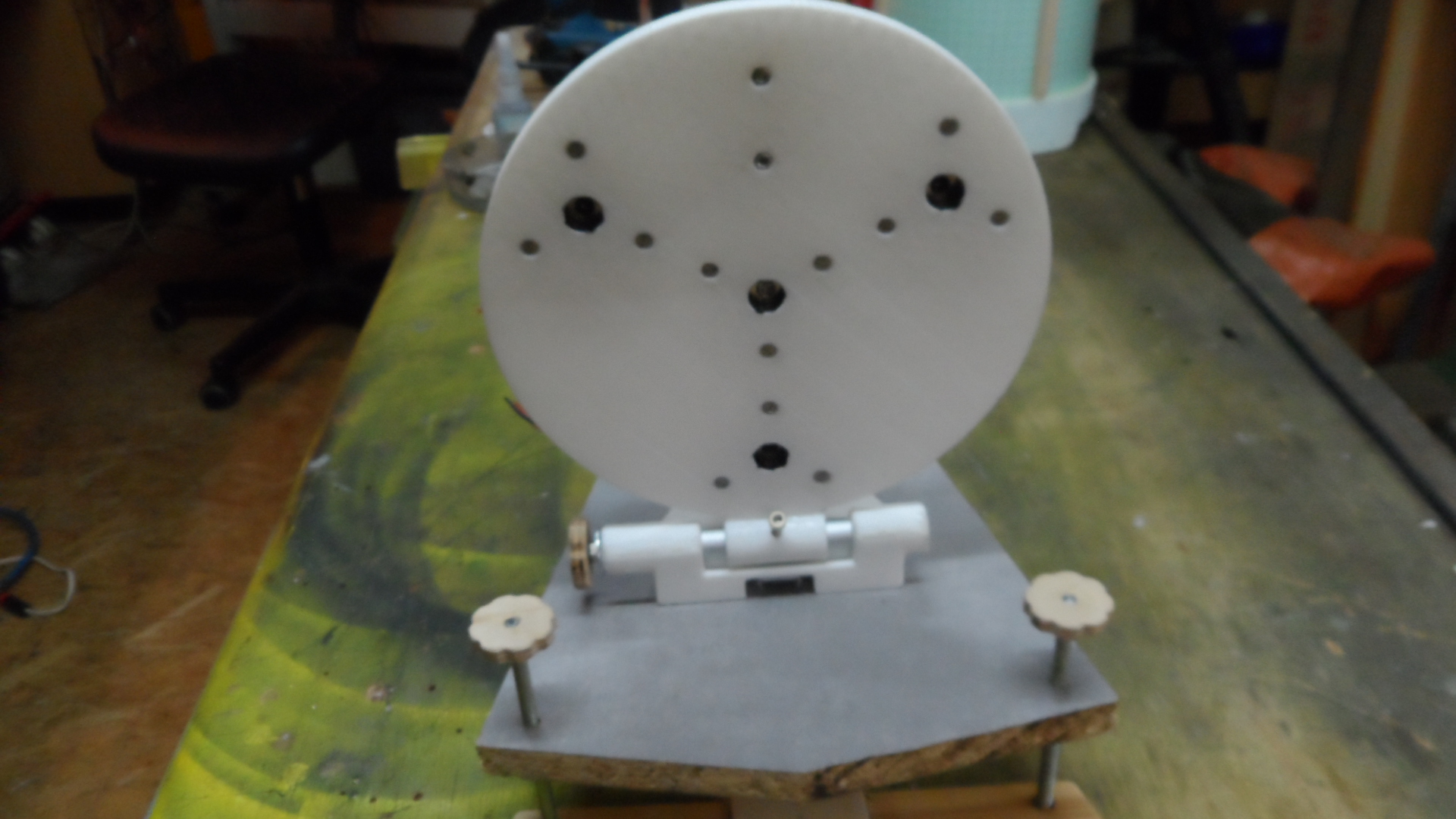

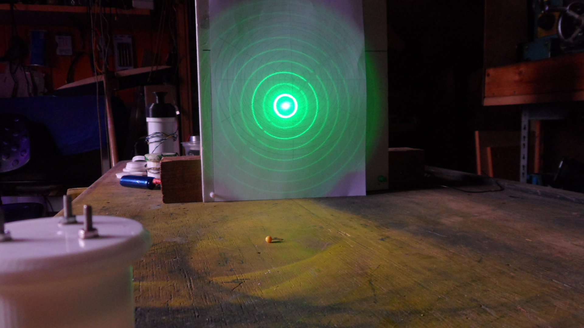

Die Testscheibe selbst hat 200 mm und im Zentrum sitzt der Kreuz Laser der die Optische Achse vorgibt.
Später folgt noch ein wenig Kosmetik und dann sollte sich das Teil sehen lassen können. wenn man bedenkt das vergleichbare Produckte um die 600 - 700 Mücken kostet hab ich diesen Zeitaufwand und für nicht ganz 20 € gerne gemacht :D :y:
Ich habe für kleines Geld eine alte Version der Touptek ATR2600M ergattern können. Leider ist die Kamera offensichtlich sehr zickig, was die Stromversorgung anbelangt. Das äußerte sich in mit steigender Betriebsdauer immer öfter vorkommenden USB-Verbindungsproblemen was zu Time-outs bei der Bildübertragung und damit zu Bildverlusten führte. Ein Paar 4700 µF Low-ESR Elkos im Stromversorgungskabel haben schließlich für Abhilfe gesorgt. (Einer hätte vermutlich auch gereicht, aber die gab's bei ebay im 2er-Pack. :whistle: )
CS, Lutz

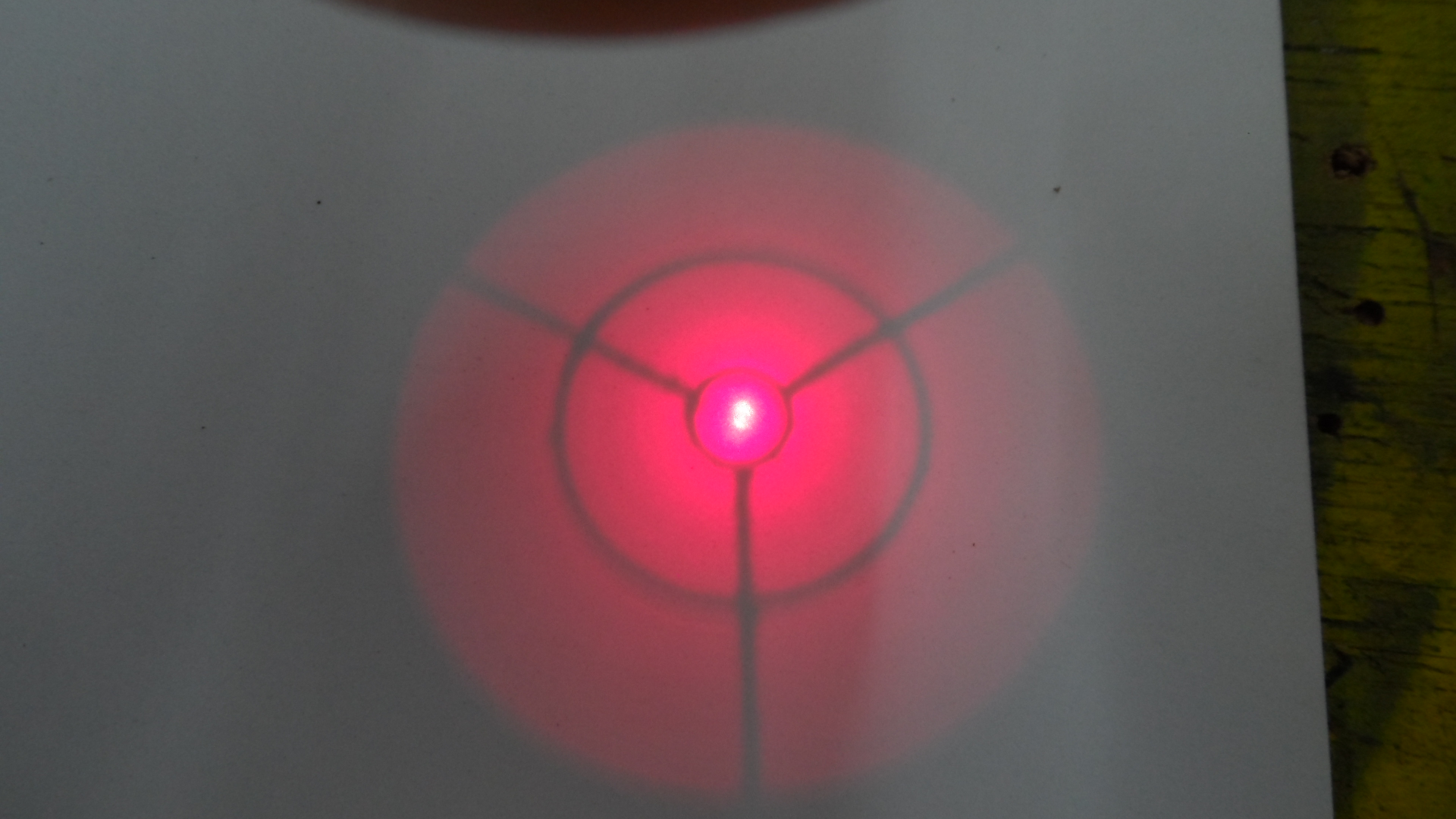

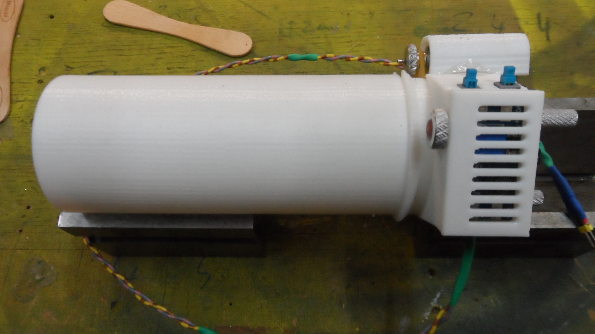

Stand jetzt 23 Uhr:

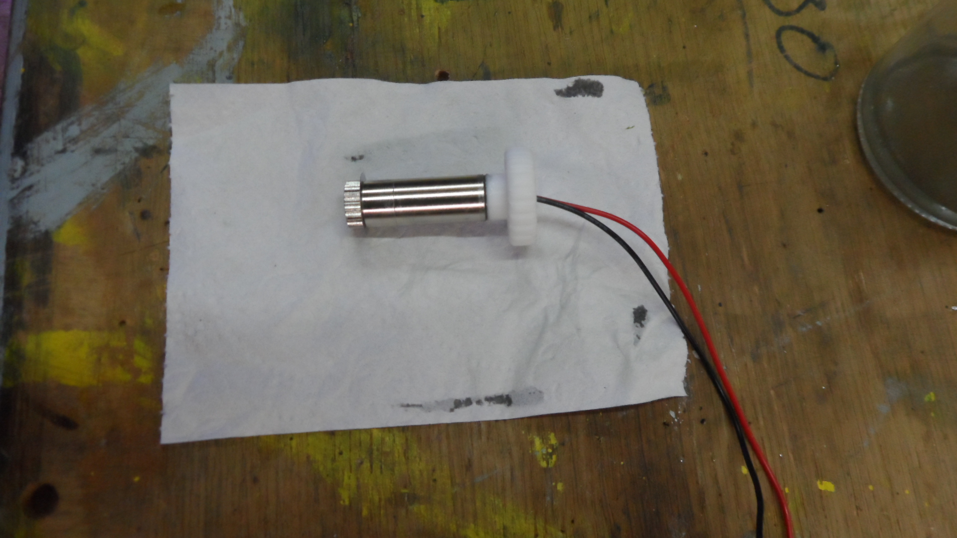

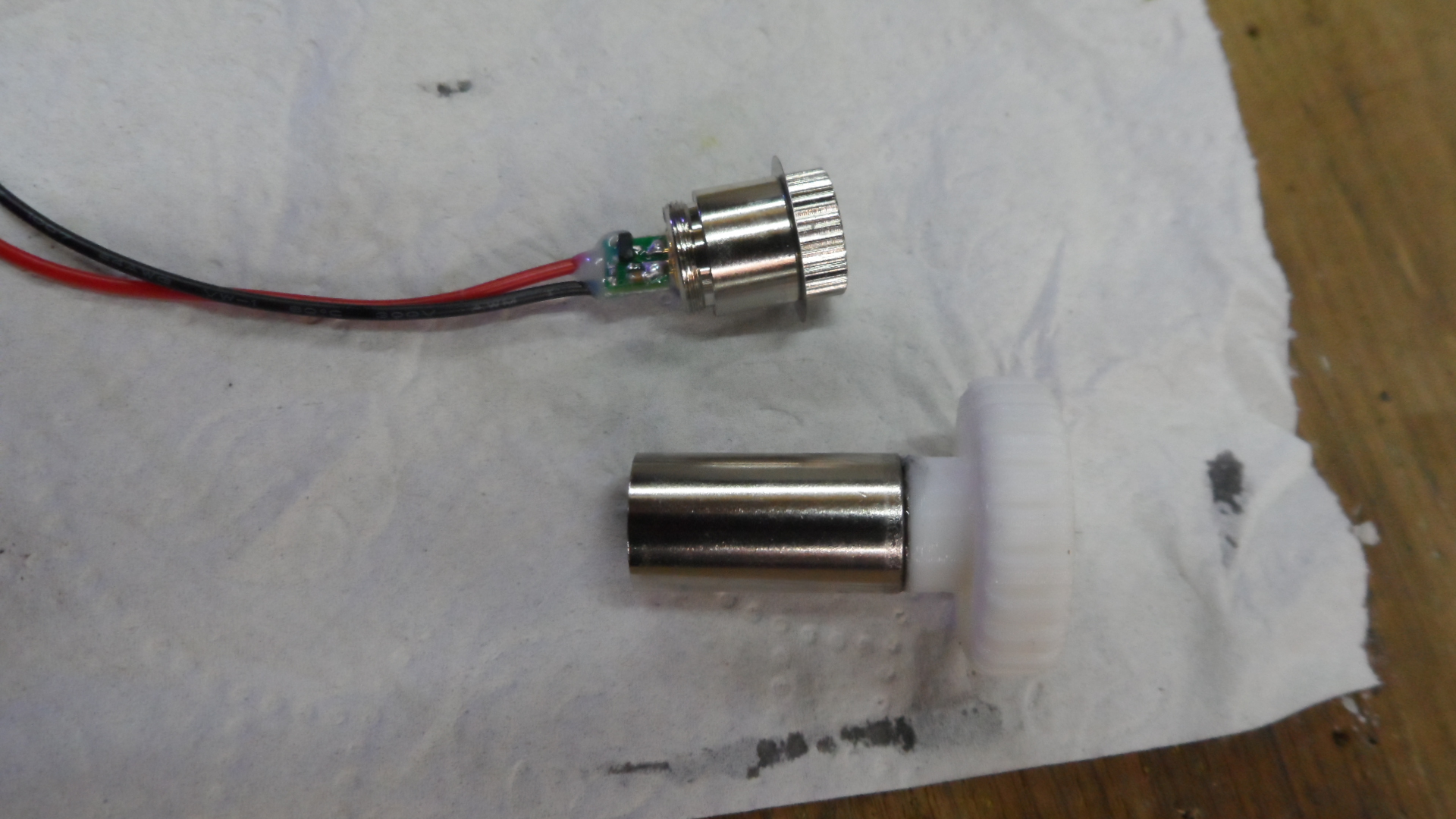

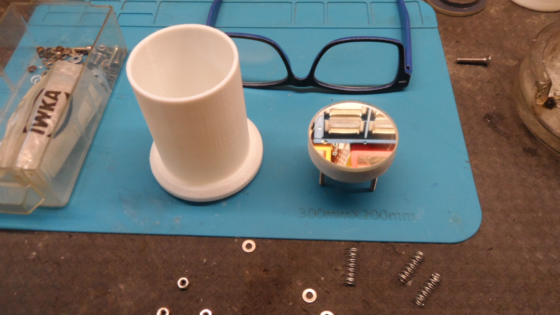

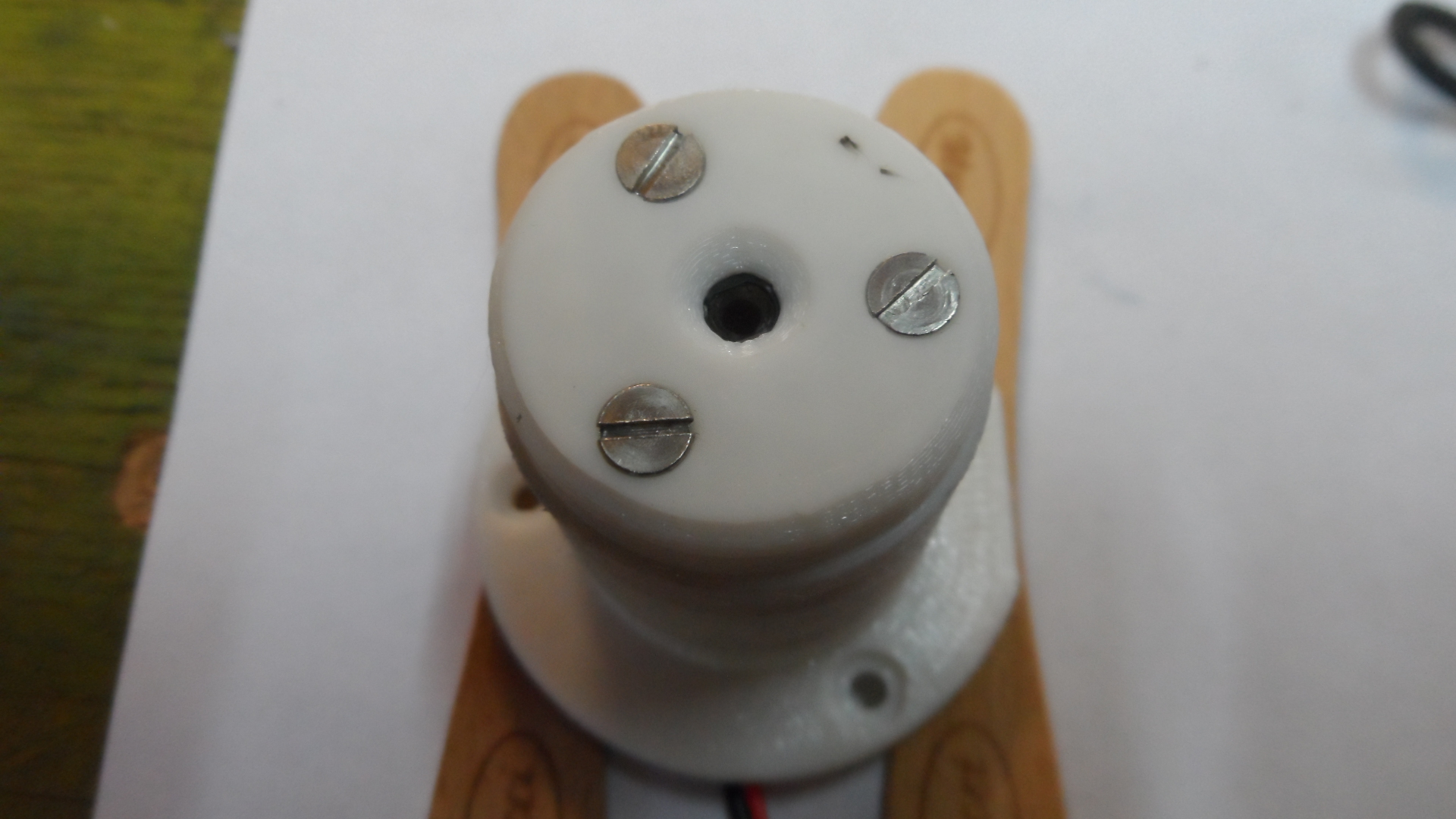

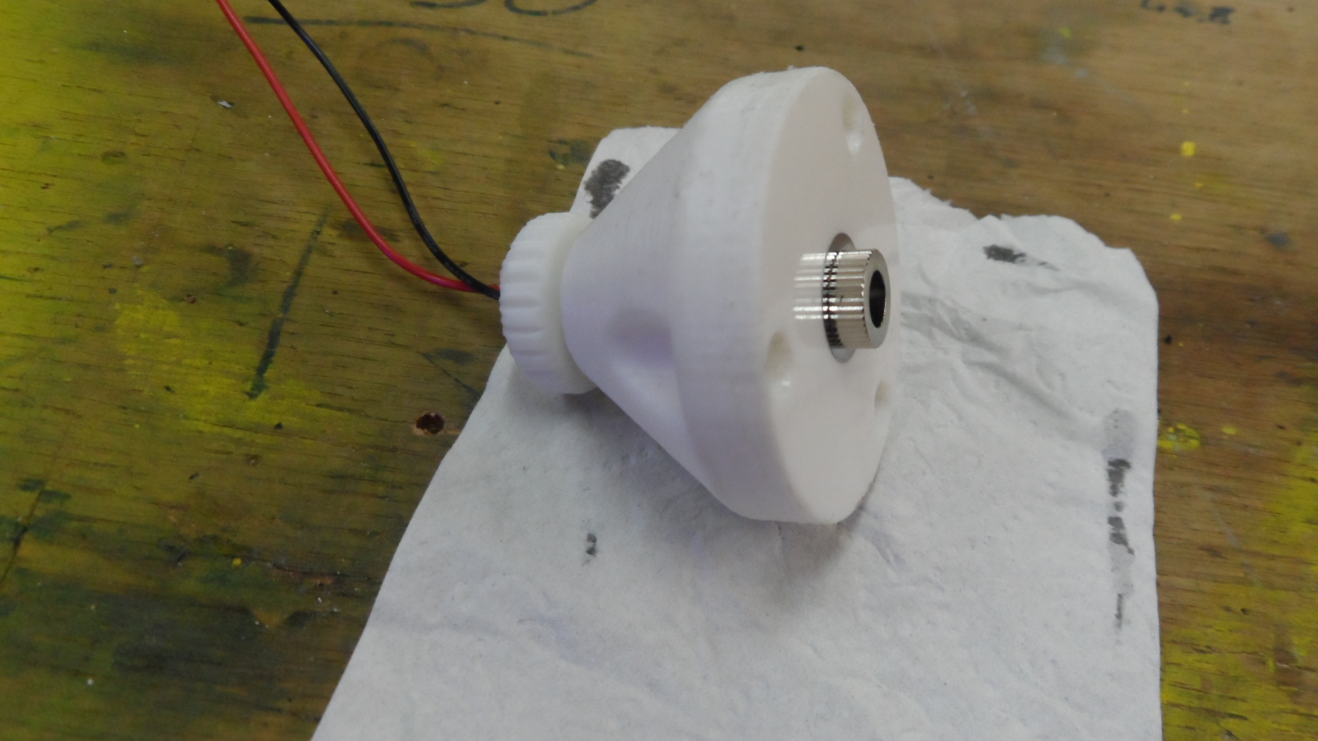

Hatte schon alles zusammen gebaut und verlötet da stelle ich fest das es von Vorteil wäre wenn ich die Lasergeäuse noch in ihrer Fassung Rotieren konnte... also gedacht und gemacht denn der Kreuzlaser wäre sonst nicht ausrichtbar gewesen.
Die Gehäuse sitzen saftig in ihren Fassungen die ich mit 12 h7 ausgerieben habe, also null Spiel reicht grade noch so zum drehen.
Alles wieder zusammen montiert und mal vorab Probiert wie sich die Köpfe Justieren lassen denn ich hatte das Problem dass es nicht so klappte wie ich dass wollte.
Problem war die layerhöhe der Druckschichten und die Löcher die auf dem M3 Gewinden quasi einrasten wollten, Ich hab die Löcher auf 4,5 mm aufgebohrt denn der eigentliche Drehpunkt der Einheit liegt vorne in der Optik welche in der Trägerscheibe Spielfrei sitzt.
Die Löcher sind jetzt somit innen glatt und da kann das Gewinde nicht mehr einrasten.
Die Einheiten lassen sich jetzt butterweich Justieren.

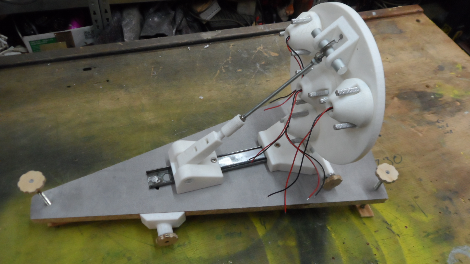

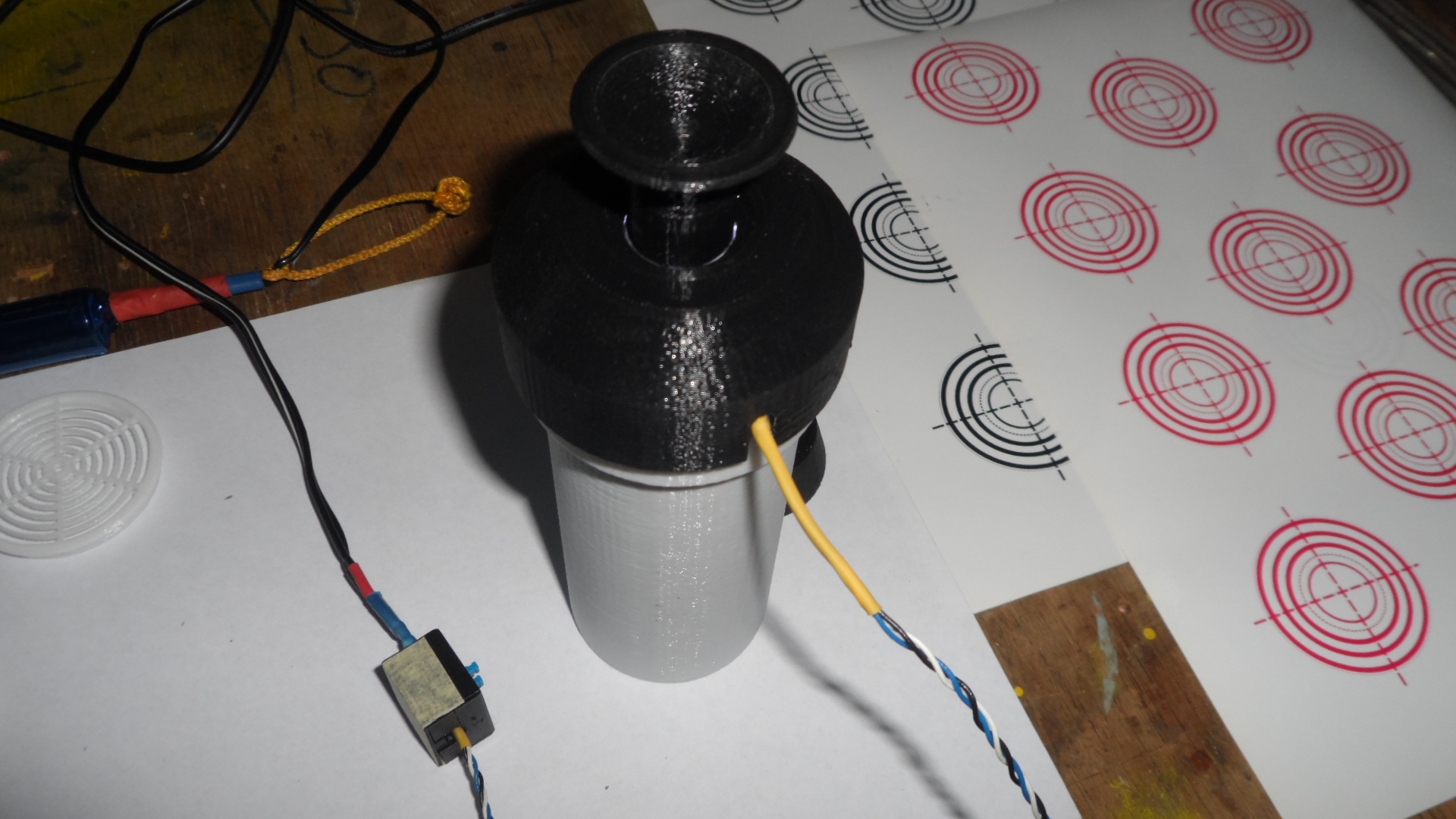

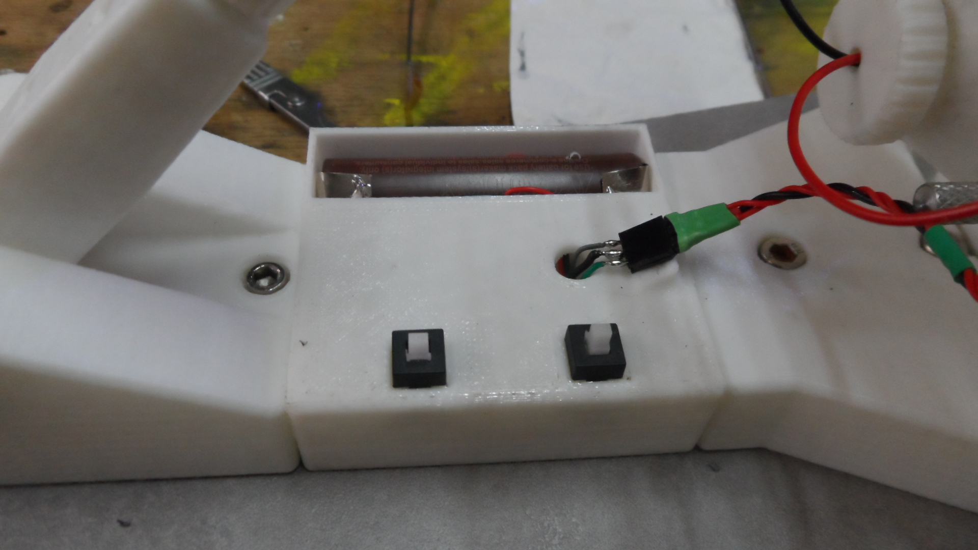

Akkukasten ist bis auf den Akkufachdeckel und noch zwei Druckknöpfe für die Schalter auch fertig.

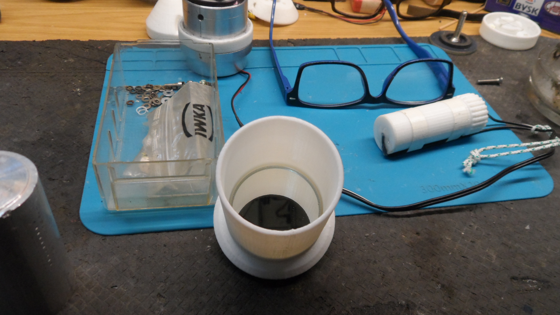

Entwurf Zielscheibe ist auch abgehakt ich muss mir nur einen kleinen Zirkel besorgen denn mein großer taugt nur für Löcher ab 10 mm. zum scheiden.
Ich bin mitunter auch am überlegen ob ich diese Schubladenführung überhaupt da drin lasse und nicht auf etwas hochwertigeres umsteige, das ganze Projekt war mit viel Aufwand verbunden und irgendwie ist diese Führung nur eine Notlösung zum ausloten der Achs höhe und Verkippung,

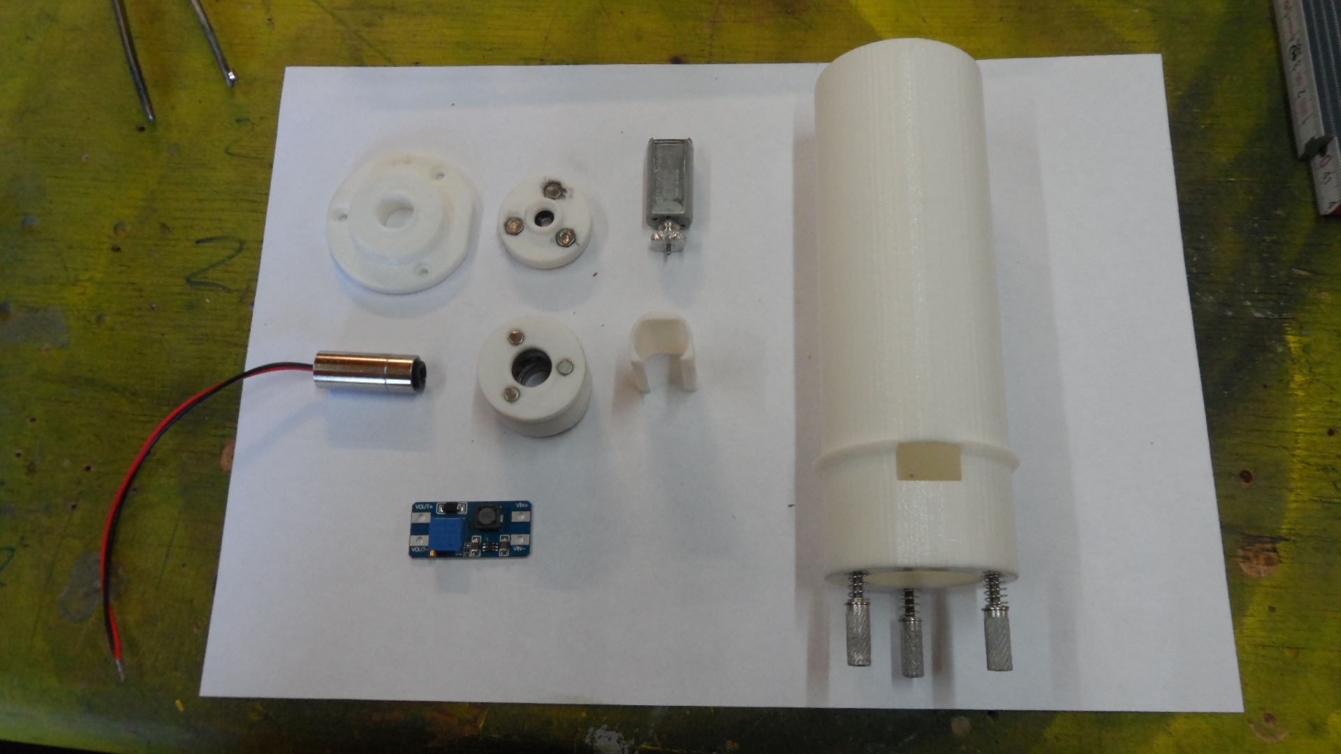

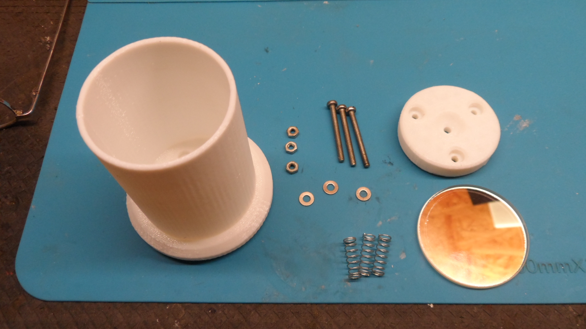

Eben den 3D Druck von der Platte genommen der über Nacht gelaufen ist, alles entgratet und Passend gemacht wie Teile zusammen gestellt.
Die Spiegelronde hab ich aus einem Stück Spiegelfliese herausgebohrt, sie ist nicht die beste Wahl aber das soll vorerst auch nur Provisorisch sein.
Danach hab ich ihn auf der Drehbank schön rund geschliffen und kannten gefast, mal schauen ob dem genüge getan ist oder ich doch aus CO2 Laserspiegel zurückgreifen muss.
M3 Schauben eingelassen- gesichert und Spiegel aufgebracht.
Sitz-passt-wackelt und hat Luft.
Mit dem Laser ein wenig vor eingestellt, fine tunnig erfolgt am Teleskop.
So wie ich Zeit hab Räume ich mal meine Arbeitsplatte und bau das Omegon 154 RC auf, Zielscheibe für die Trägerplatte wie div. Halter muss ich noch schneiden den ich will die Zielscheibe wechselbar machen.
Focus der Laser werde ich nochmal nach korrigieren müssen denn sie sind jetzt auf ca. 550 mm eingestellt damit sie schön Punktförmig sind.
Nach den ca. 1370 im Tubus vom Oregon kommt das Image natürlich Spiegelverkehrt gespielt aus dem Tubus.
Warum hat mich der Bau eigentlich so geritten.. nunja.. es ist die sicherste Möglichkeit eine Verkippung des HS sichtbar zu machen und ich bestehe drauf das alle Achsen in der Tubusachse bleiben.

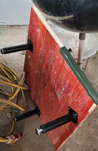

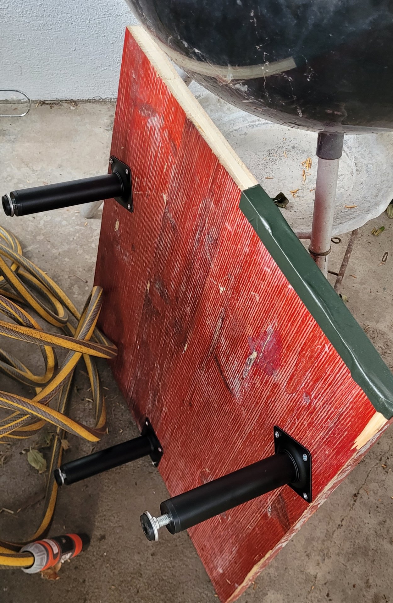

ich bin meistens nur ein Mitleser, aber diesmal habe ich auch etwas simples gebastelt. Ein Nivilierbrett für meinen Dobson.
Bis dato (seit September 2022) stand mein 14" Dobson auf 3 zusammengeleimte Holzböcke. Das war aber im Feld unpraktisch, falls nicht ganz eben, etc.
Da habe ich mit der Stichsäge ein 50x55 großes Brett aus einer Bohle rausgesägt und mir für 14€ 3 verstellbare (Bereich 2cm) und 15cm hohe Möbelfüße besorgt und diese unter dem Brett angeschraubt.
Die Standfüße sind leider mit 2,4cm Durchmesser recht klein, aber es funktioniert schon, wie ich heute Morgen testen konnte.
Hier werde ich noch Füße im Druchmesser von 5cm anbringen.

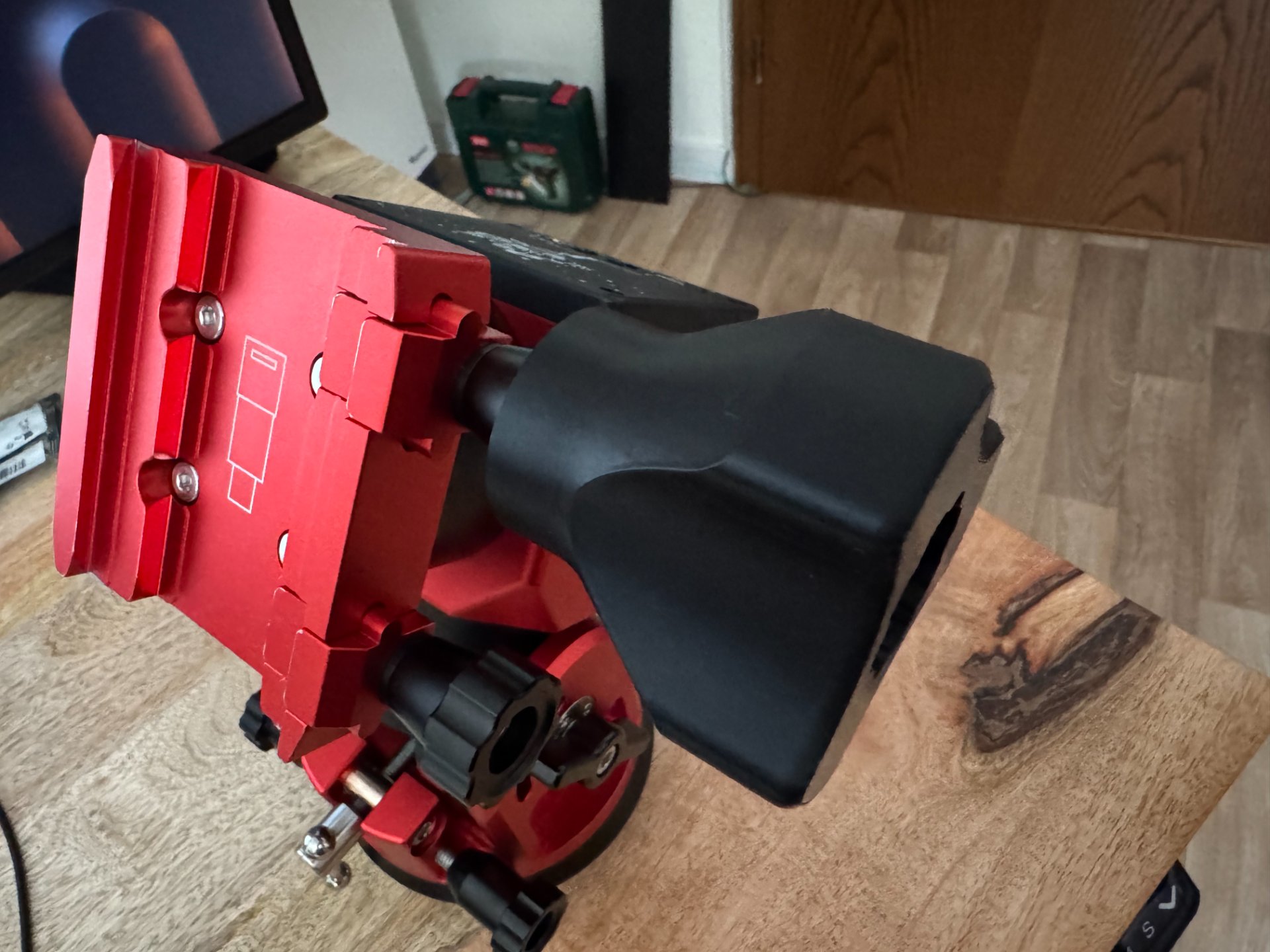

also mit dem Projekt von Brösel kann ich hier nicht mithalten. Da würde ich gerne auch mal eine Demonstration sehen, wie man das Ding benutzt. Ich kenn die Teile gar nicht.
Ich hab oft das Problem, dass ich morgens die Schrauben am Sattel meiner AM3 nicht öffnen kann. Scheinbar zieht sich da über Nacht, wenn es kalt wird, was zusammen. Dass die Knebel so klein und rutschig sind, macht die Sache nicht besser. Jedenfalls habe ich mir dafür jetzt einen lächerlich großen Aufsteckschlüssel gedruckt. Bin mal gespannt, ob das was taugt.
André
@DerOndre
Dass Problem kenn ich bei meiner EQ6R auch, , man will ja sicherstellen dass das Rohr nicht beim ersten Schwenk abrutscht und zieht es ordentlich fest.

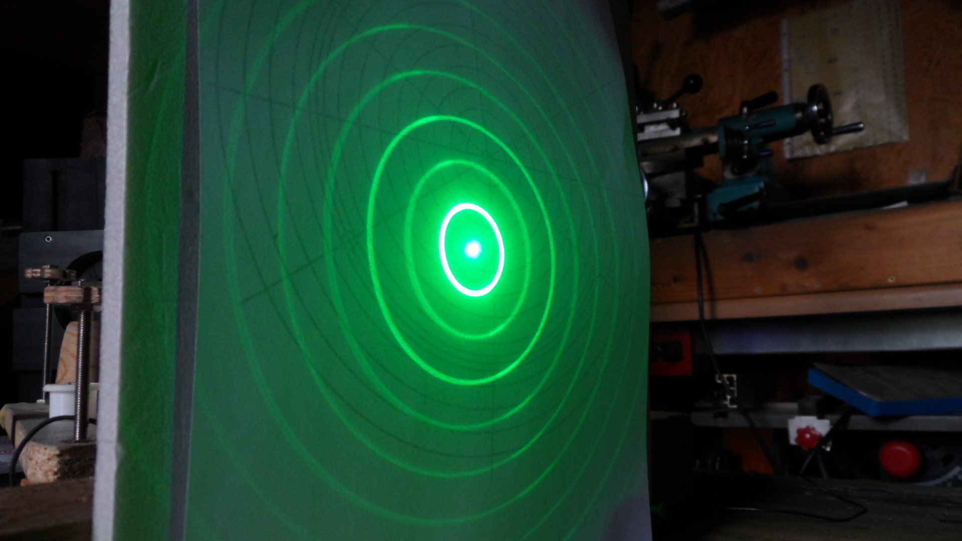

Die Anwendung vom Holo-Laser entspricht dieser:
VC200L Howie Glatter Collimator tuBlug Sample
Und die Anwendung meines Monsterlaser dieser :
SCT Collimation using HOTECH Advanced CT Laser Collimator New Video 2
Der einzige unterschied zu den beiden.. also im Prinzip.. sind die Kosten und das mein Holo Laser Rotiert.
Beim einfachen Newton kann man sich den Aufwand aber ersparen.. es geht hier echt nur um komplizierter System.
