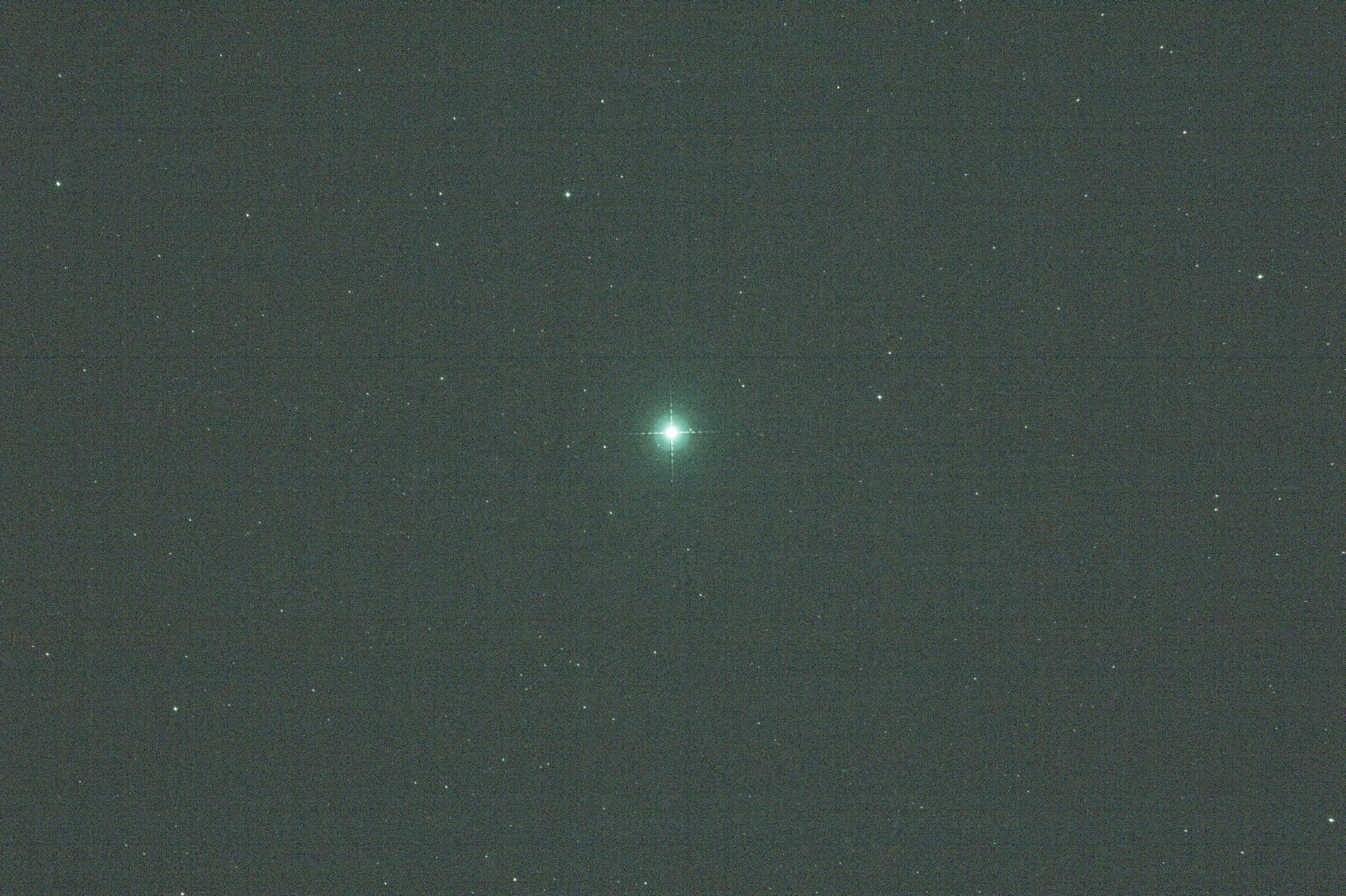

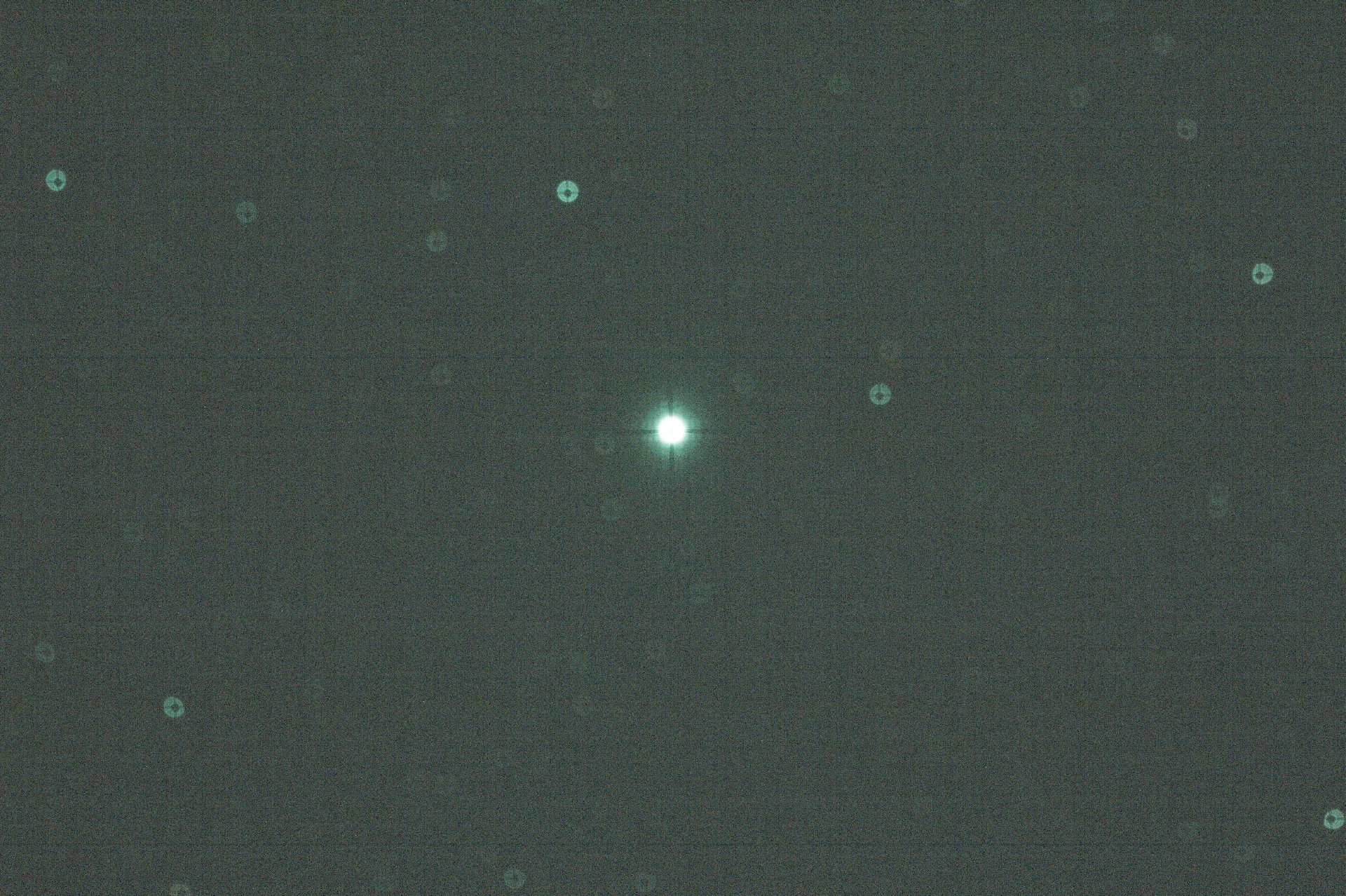

Liebe Community,
welche Abbildungsfehler lassen sich aus den beiden Bildern, die mit einem 150/750mm Newton mit Komakorrektor und DSLR gemacht wurden, ableiten?
Ich versuchte einen Sterntest durchzuführen um die Kollimation am Stern zu prüfen.
Ok, Vega in der Bildmitte ist überbelichtet so dass man keine Beugungsringe sieht.
Egal! Welche anderen Fehler äußern sich so, wie im Bild zu sehen?
Im Fokus:
Außer Fokus:
