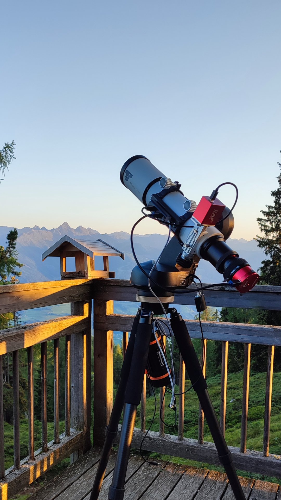

Mein bewährtes Setup besteht aus:
TS Photoline 80mm f/6 Triplet mit 0.8 Reducer
Star Discovery AZ SynScan WiFi GoTo auf Feisol Fotostativ
ZWO ASI294MC mit Baader CMOS UV/IR-Cut Bandpass Filter
ZWO EAF

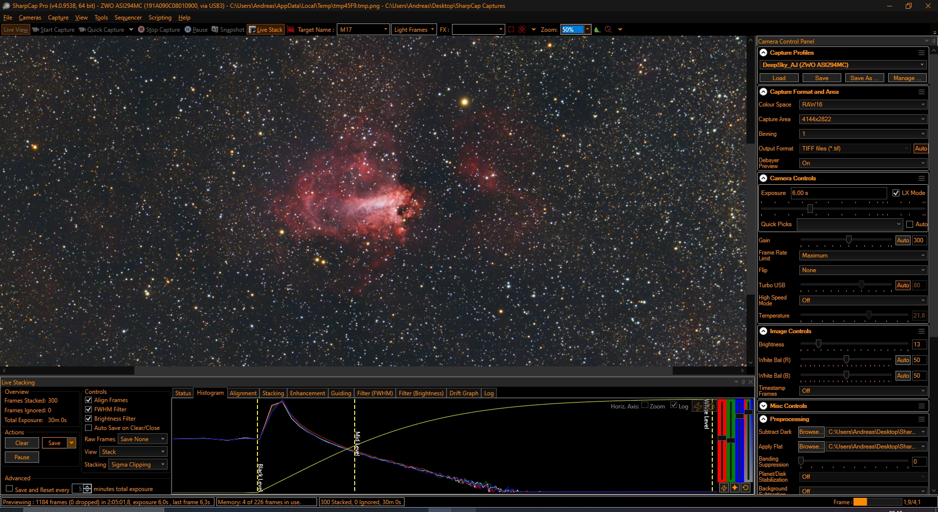

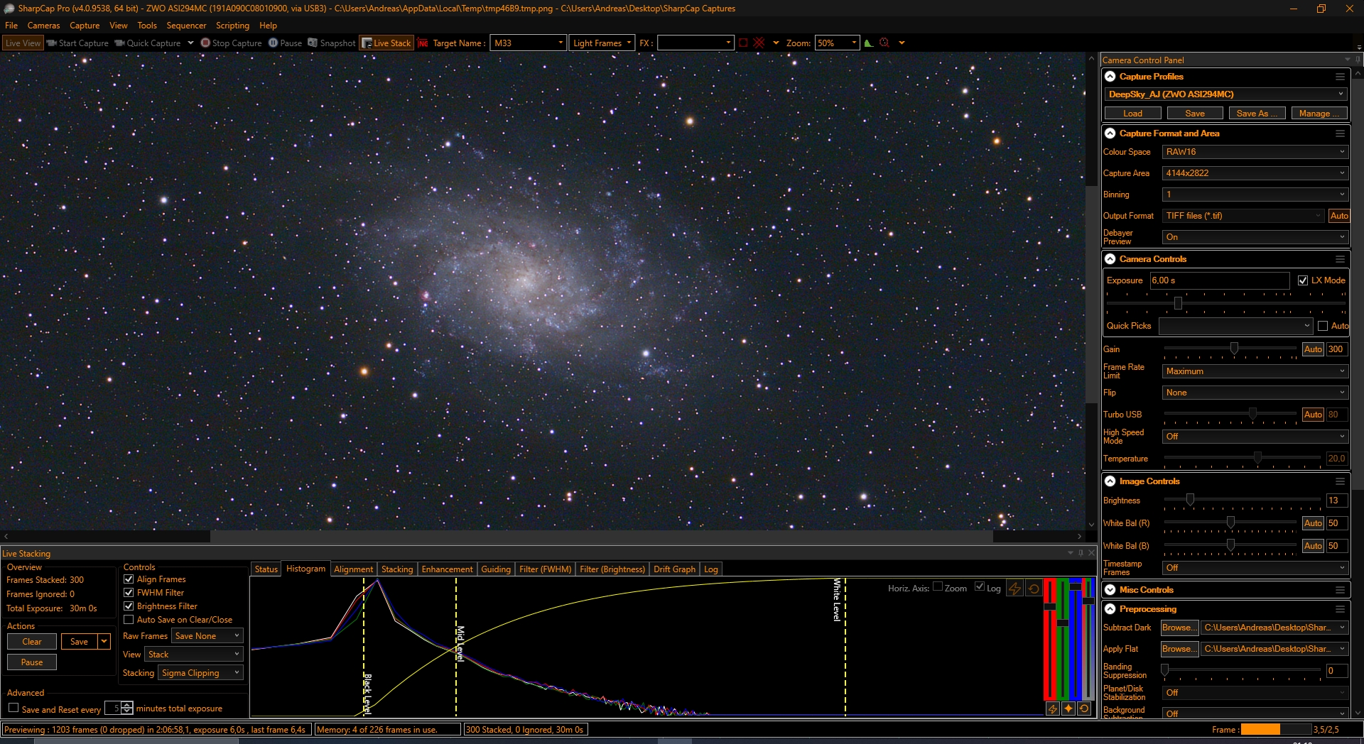

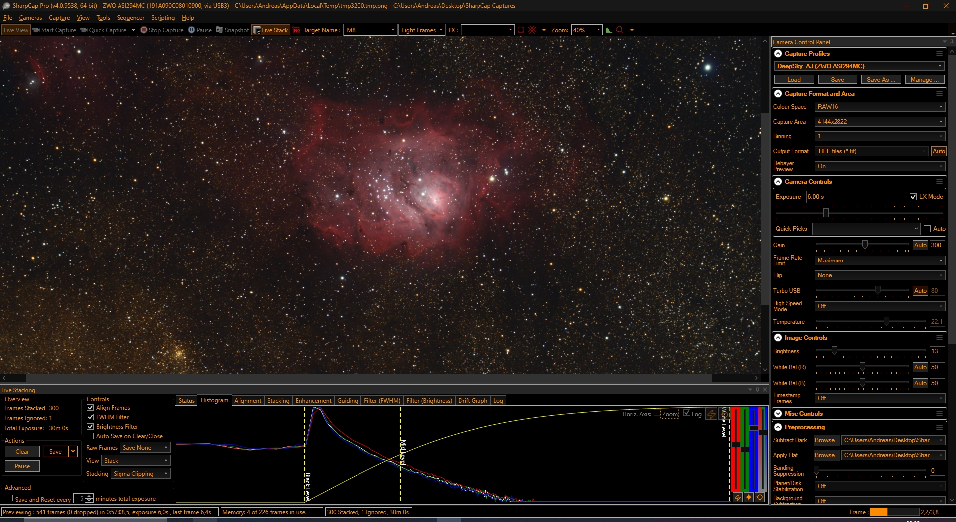

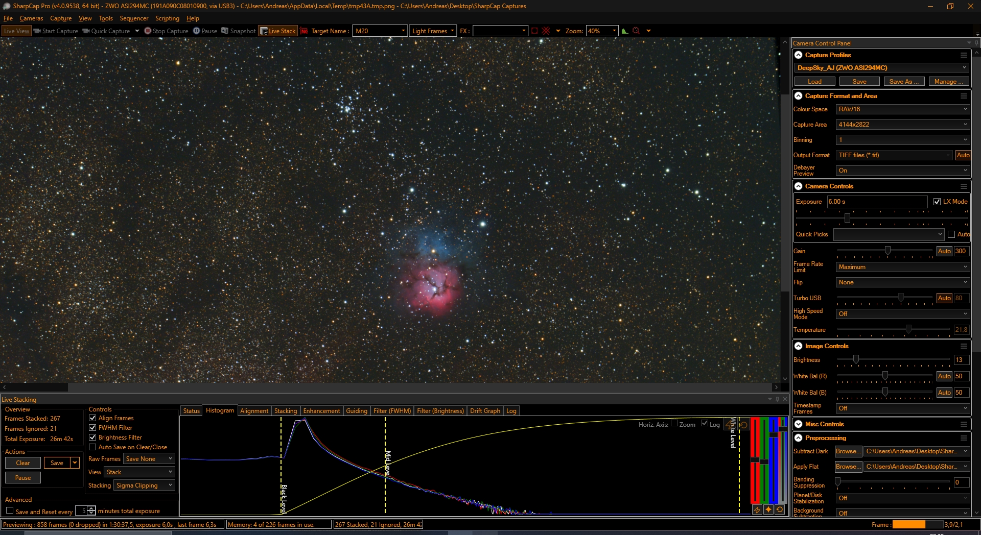

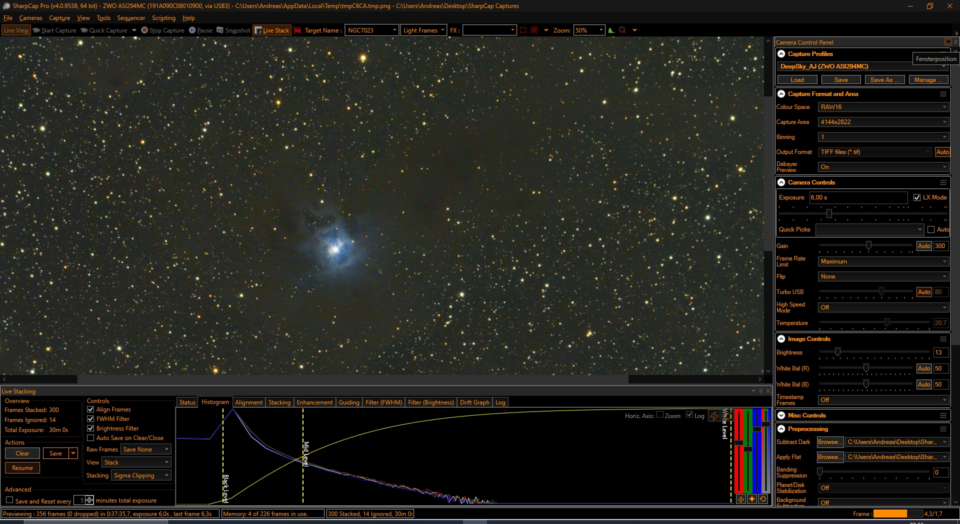

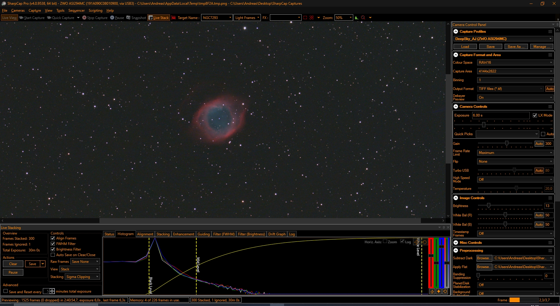

... und hier ein paar Impressionen meiner letzten Beobachtungen als Screenshots
M8
M17
M20
M33
NGC7023
NGC7293
Allen weiterhin viel Spaß bei diesem schönen Hobby.
Cheers
Andreas
N'abend Andreas :D,
schön das Du Dich zu den EAA-lern gesellst.
Das sieht ja prächtig aus, was Du uns präsentierst.

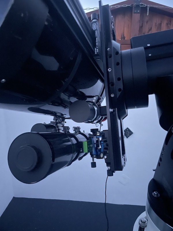

Um mal auf Post 50ff zurückzukommen:
da bin ich dann auf die Erfahrungen und Resultate gespannt.

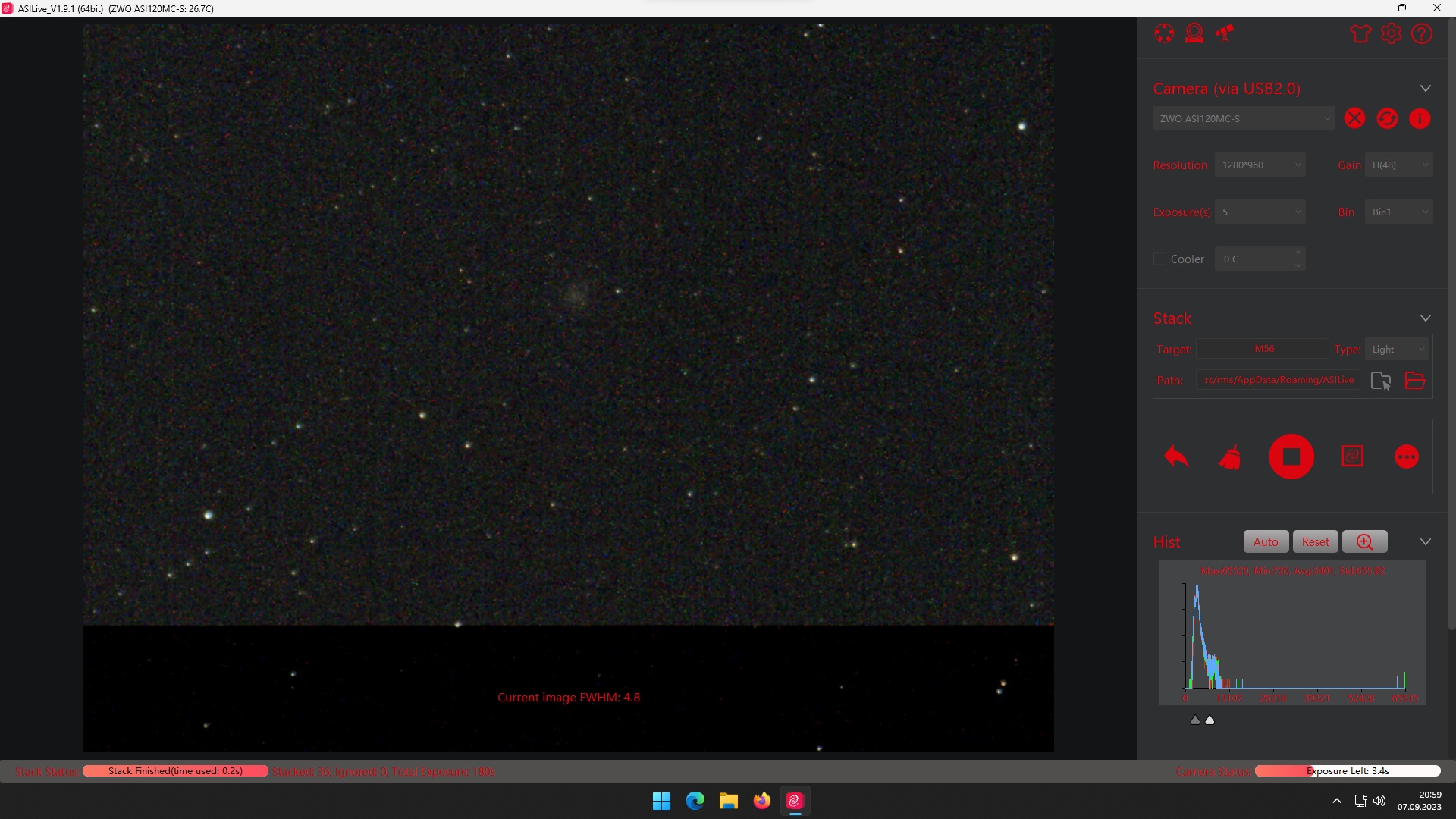

Die GM3000 läuft angenehm problemlos (so leicht habe ich ASCOM noch nie zum Laufen gebracht, und der Handcontroller ist intuitiv), und wenn das Gebäude seinen endgültigen Boden hat, kann ich sie nächsten Monat hoffentlich final einnorden und das Pointingmodell angehen.
Der Evoguide 50 passt auch gerade so zwischen C14 und ED80:
Da kommt auch keiner so leicht an das Telesköpchen und verstellt irgendwas;)
Verkabelt ist mittlerweile auch alles, nur die ASILive-Software macht noch einen dunklen Balken unten ins Bild:
Wenn ich das Binning an- und wieder ausschalte, verschwindet er. Der Vollbildmodus der Software ist auch nett.
Davon abgesehen sieht das schon vielversprechend aus, das Bildfeld passt ganz gut zum 40mm-Übersichtsokular vom C14. Noch den letzten Abstandsring einbauen und final fokussieren, danach hoffen, dass ZWO die Software noch optimiert. Sharpcap zeigt ein einheitliches Bild, kann aber für den Führungsbetrieb zu viel ;)
Beste Grüße,
Alex
Nachtrag: Wenn das in die Geräteliste kommt, bin ich ja gespannt, als was – die Kombi ASI 120MC-S (billig) + Evoguide50 (so mittel) + GM3000 (schon eher teuer) dürfte sich schwer einordnen lassen ;)

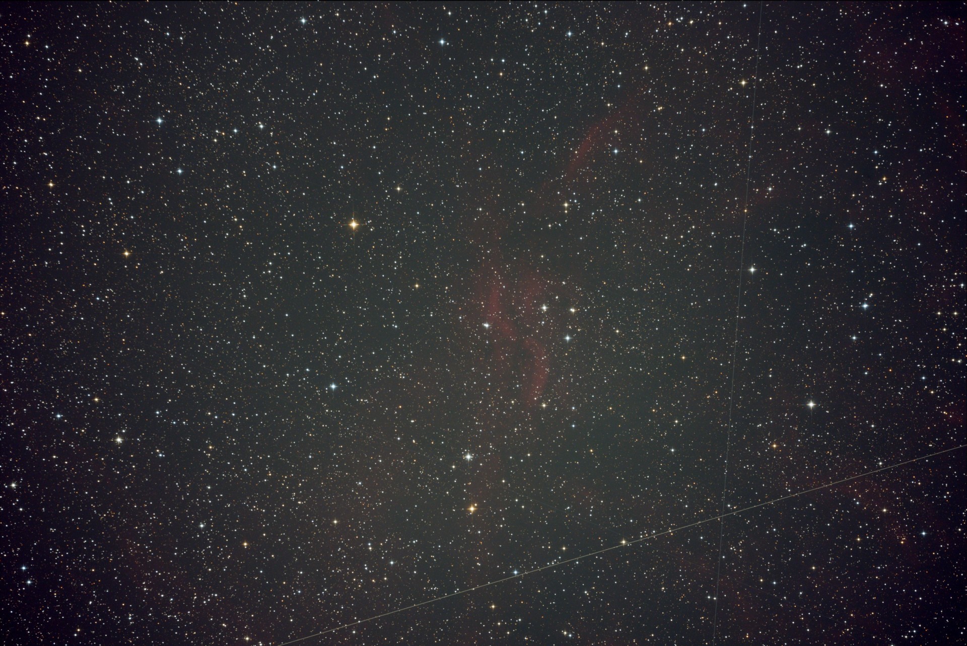

Ein aktuelles in Spanien geschossenes Bild mit diesem Setup, M16 weil er hier etwas höher steht:
Allerdings mit Astronomik UHC Filter. Es ist krass was für Halos der in dieser Kombination erzeugt.
Ein bisschen zu stark "gestretched", man sieht Regenrauschen.

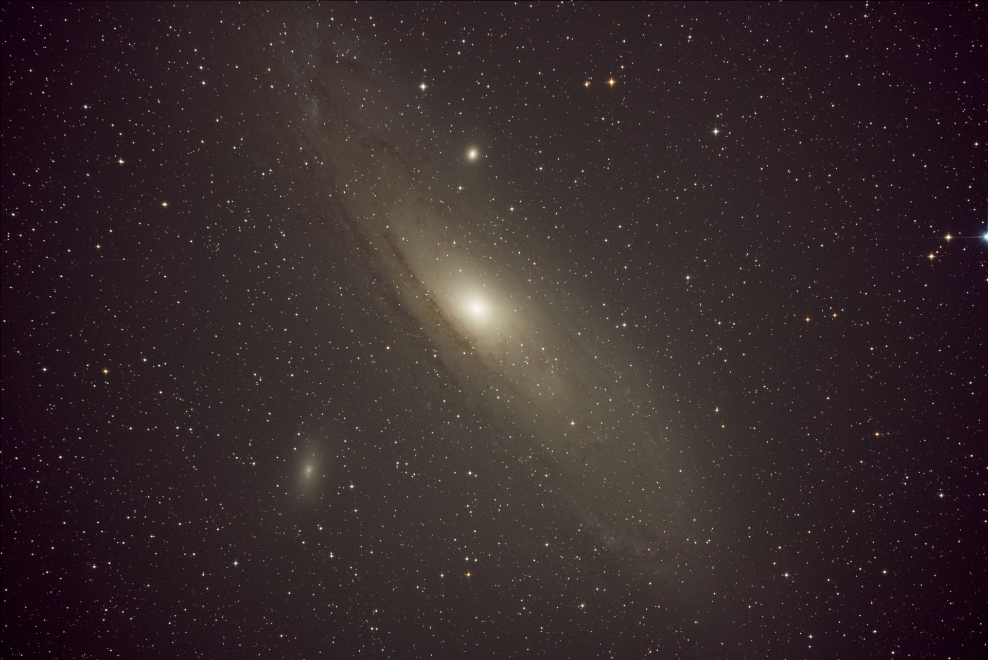

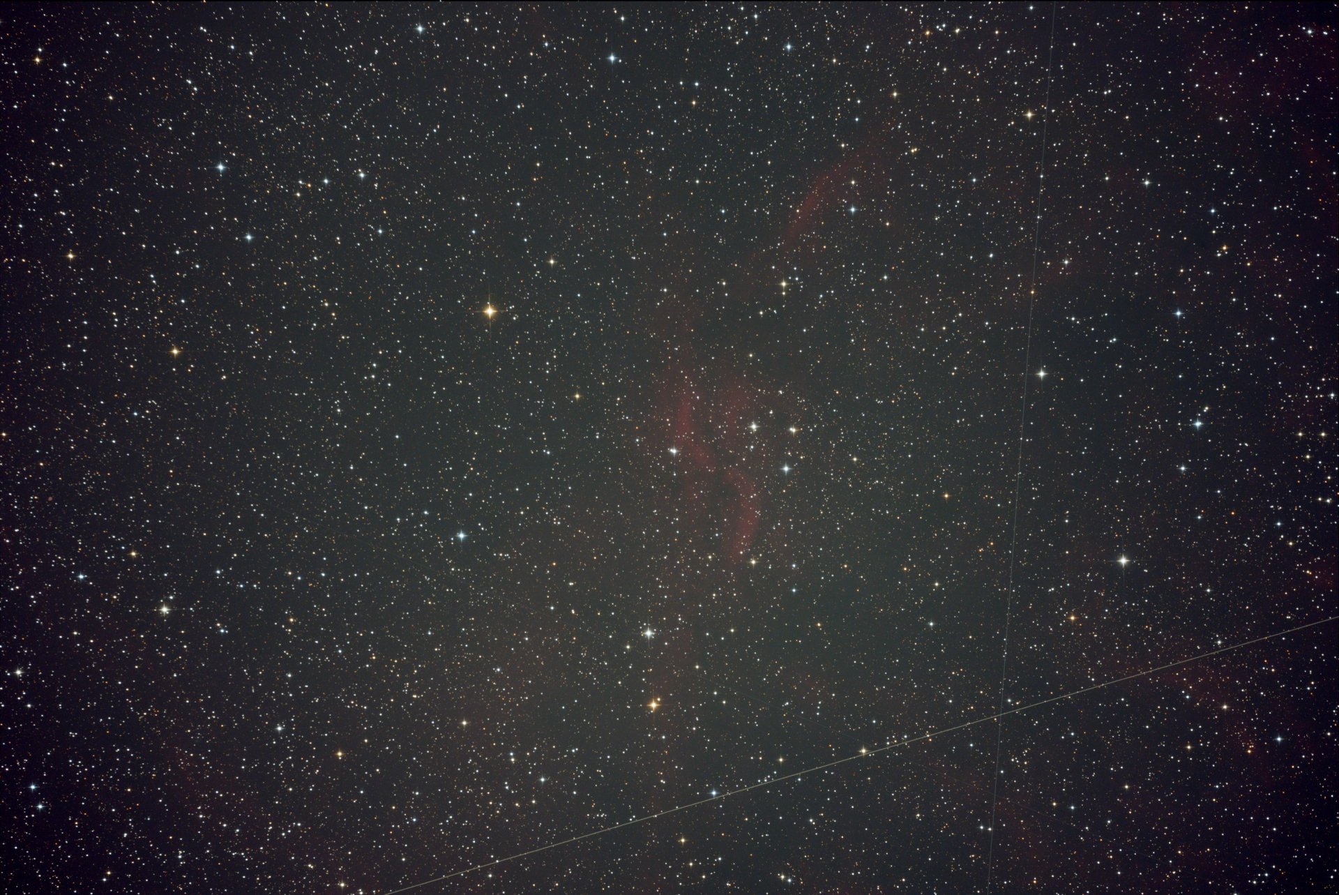

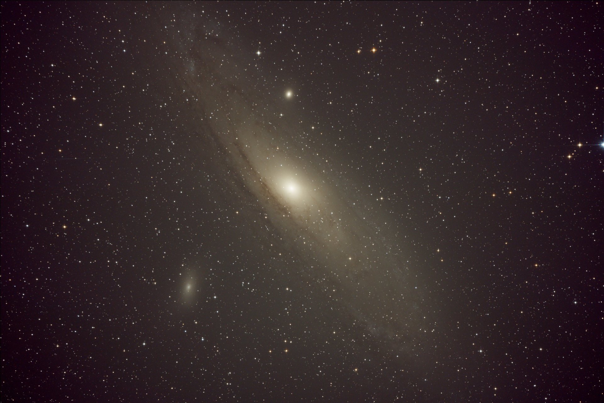

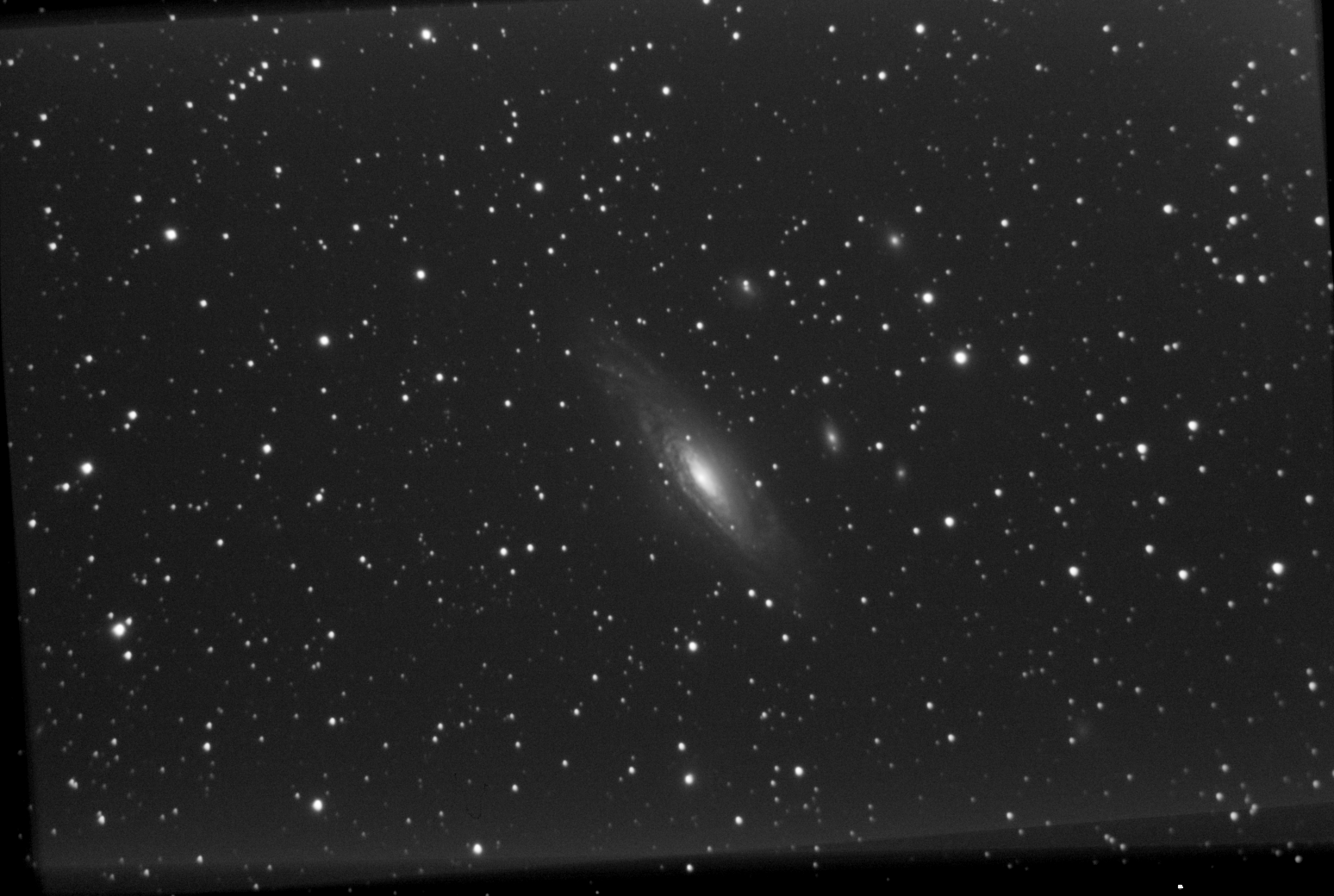

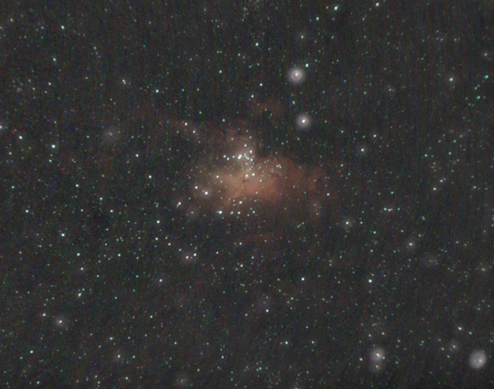

Das Fieber hat mich jetzt auch gepackt. Gestern hab ich das erste Mal meine neue Touptek 2600C ausprobiert. Im Vergleich zur bisherigen SV705 sind das wirklich Welten! Wobei dei SV705 wirklich nicht schlecht ist, aber ein APS-C Sensor, das ist schon eine Hausnummer. Mir ist gestern promt mal Sharpcap abgeschmiert, da ich bislang problemlos die 32 Bit Version nutzen konnte. Mit dem Riesensensor keine Chance, da funktioniert nur noch die 64 Bit Version. Glücklicherweise spielen auch alle ASCOM Treiber mit.
Hier mal ein erster Eindruck. M31, nur 5 Frames, 8 Minuten 47 Sekunden. SW Quattro 6S, Touptek 2600C, Gain 100 (0), keine Flats, nur Hot Pixel Removal. Nur gestreched, keine weitere Bearbeitung. Verkleinert auf FHD, weil volle Auflösung nicht hochgeladen werden kann (nicht mal als JPG).
Oder hier Propeller Nebel (eigentlich ein recht schwieriger Kandidat): Nur 9 Frames, 18 Minuten , 10 Sekunden, gleiches wie zuvor.
Jetzt wird die Sache spannend. Ich freue mich schon auf heute Nacht!
Gruß und CS
Mike

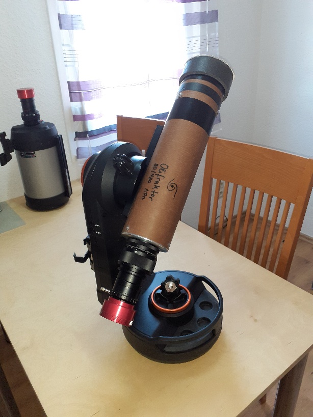

Hallo Mathias,
Celestron Nexstar Evolution mit 80/480 Apo fehlt noch. Der Olifraktor darf ja auch mal ran :) -> IST DRIN, SORRY. Habs am Smartphone übersehen.

hab gerade mein Setup aufgebaut
diesmal hab ich die ZWO 178MM mit dem 0,33 Reducer auf mein C6 montiert.
hab gerade NGC7331 auf den Monitor
Belichtungszeit 15sec. gestackt 20min
