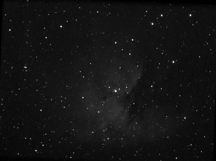

Hi Doni

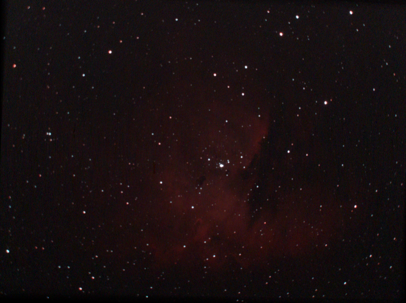

So jetzt auch noch der Pacman-Nebel NGC281
auch in Binning 1 15sec. ca.20Minuten gestackt
und in Binning 2 15sec. ca. 10Minuten gestackt
Bau jetzt wieder zusammen euch noch eine gute Nacht
Gruss Doni
Den Anhang 354655 betrachtenDen Anhang 354656 betrachten
hast du einen Narrowband Filter?
Wäre bei diesen Objekten sehr empfehlenswert.
Peter

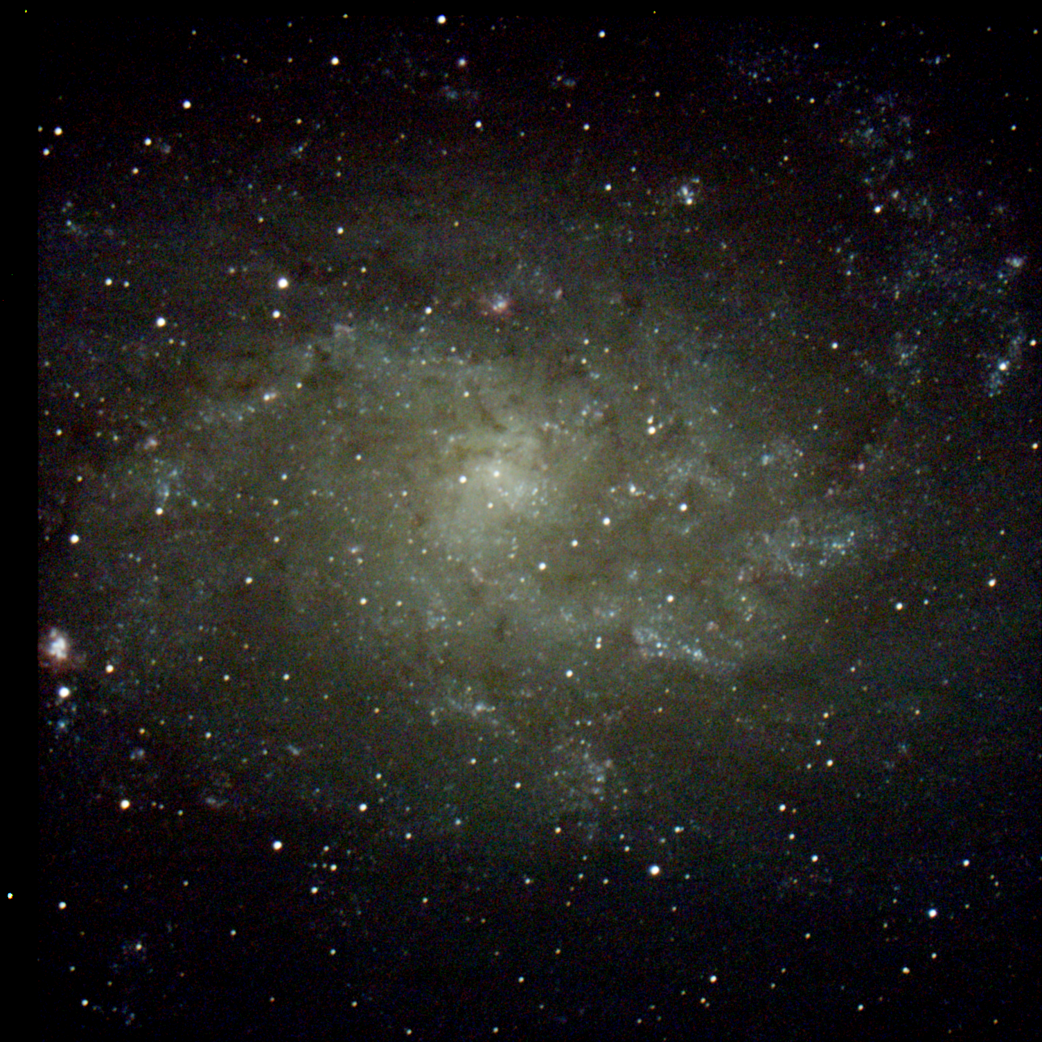

Hallo zusammen, bin mal wieder bei M 33 dran. :LOL: . Hab in den letzten Tagen wieder viel gelernt. Zuhause kann ich da sicherlich einiges besser machen in den nächsten Wochen. Mal sehen, ich hoffe, die AzGti macht jetzt noch ein wenig mit, dann könnte es heute ein ganz guter Versuch werden.
LG Olaf

irgendwie muss ich meine Brennweiten runter drücken, um mehr Fläche zu bekommen.
Mit 750mm bekommt man nur Teilausschnitte.
Oder nen anderen Sensor :unsure:.
Ja, ich wundere mich auch oft, dass ich selbst mit 432 oder 560 mm Brennweite nicht alles drauf bekomme. Beim Cirrus Nebel bekomme ich nur Bruchteile drauf. Bei dir würde wohl tatsächlich eine andere Kamera richtig was bringen. Ich hab ja den 130 PDS mit 650 mm Brennweite. Da muss ich mir wahrscheinlich auch was überlegen. Irgendwann ist mal eine Asi 533 oder 183 fällig. Aber ungekühlt. Mit den dicken Brummern geb ich mich nicht ab. Die sind mir zu teuer und auch zu aufwändig, was Strom und möglicherweise auch Vibration angeht. Gekühlte Kameras sind imho eh Auslaufmodelle, jedenfalls im Amateurbereich, und für EAA sowieso überflüssig.
LG Olaf
PS: M33 wird heute was!

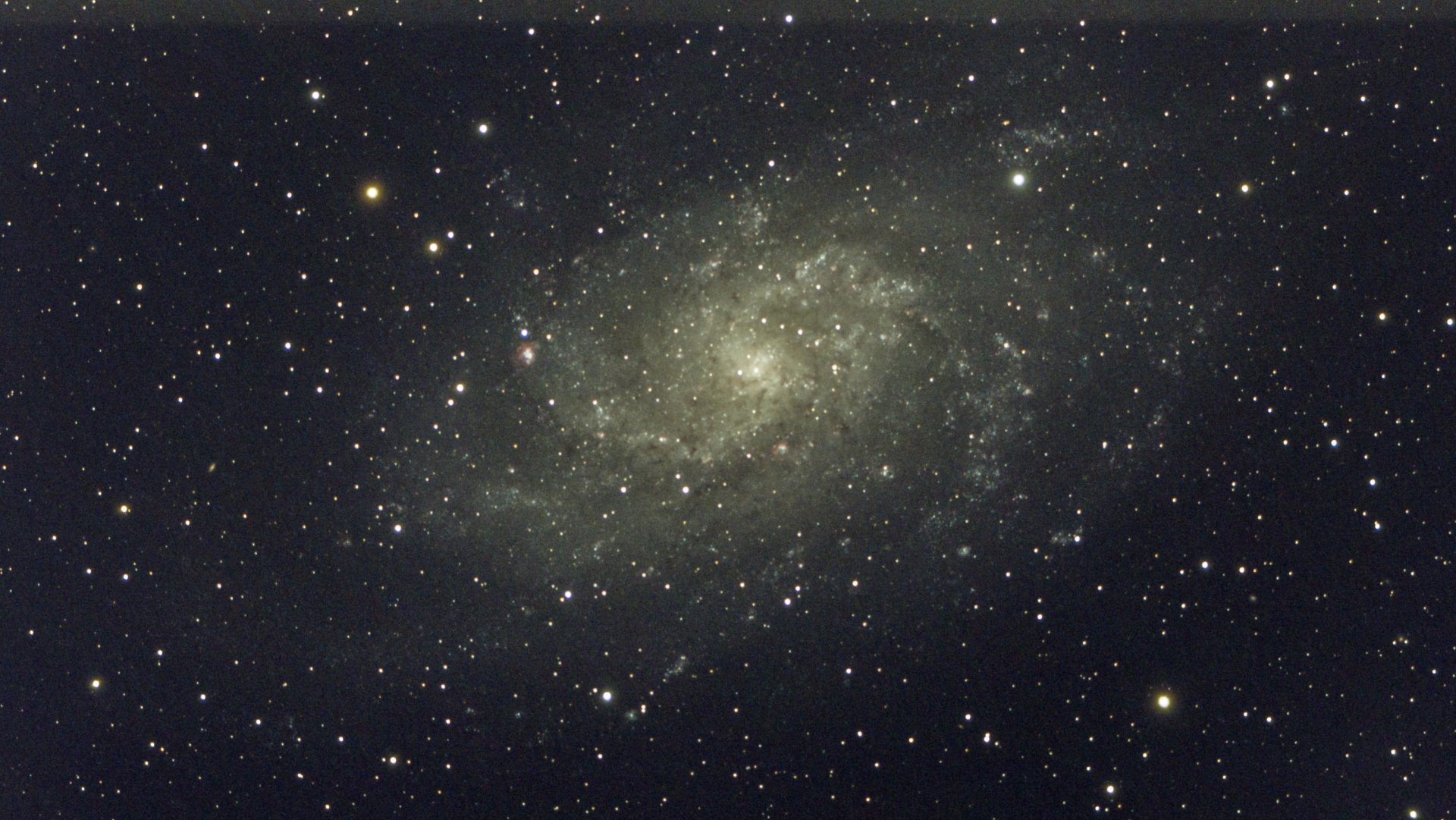

So, heute muss ich die AZ GTI mal richtig loben. Ohne Guiding 90 Minuten zuverlässig nachgeführt, nachdem ich ein 1-Stern-Alignment am Saturn durchgeführt habe. Es lag also in den letzten Tagen an mir, dass die Ergebnisse nicht so gut waren. Heute bin ich zufrieden. Mehr gibt das Equipment und mein aktueller Wissens- und Erfahrungsstand nicht her.
72/432 SD, Asi585mc, Astronomik L2 Filter, AZGTi im AZ Modus. 540 x 10 Sekunden bei Gain 257, Kein Guiding, minimal bearbeitet in Lightroom (Bildfeldrotation geschnitten, minimal gestreckt).
Gute Nacht und CS
Olaf

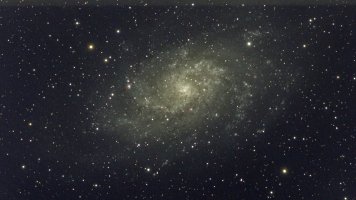

Guten Morgen auch :D,
so ne Montierung ist auch nur ein Mensch.
wenn man das erkennt ist es doch gut und einen dann das Ergebnis selbst überzeugt.
Alles bestens.

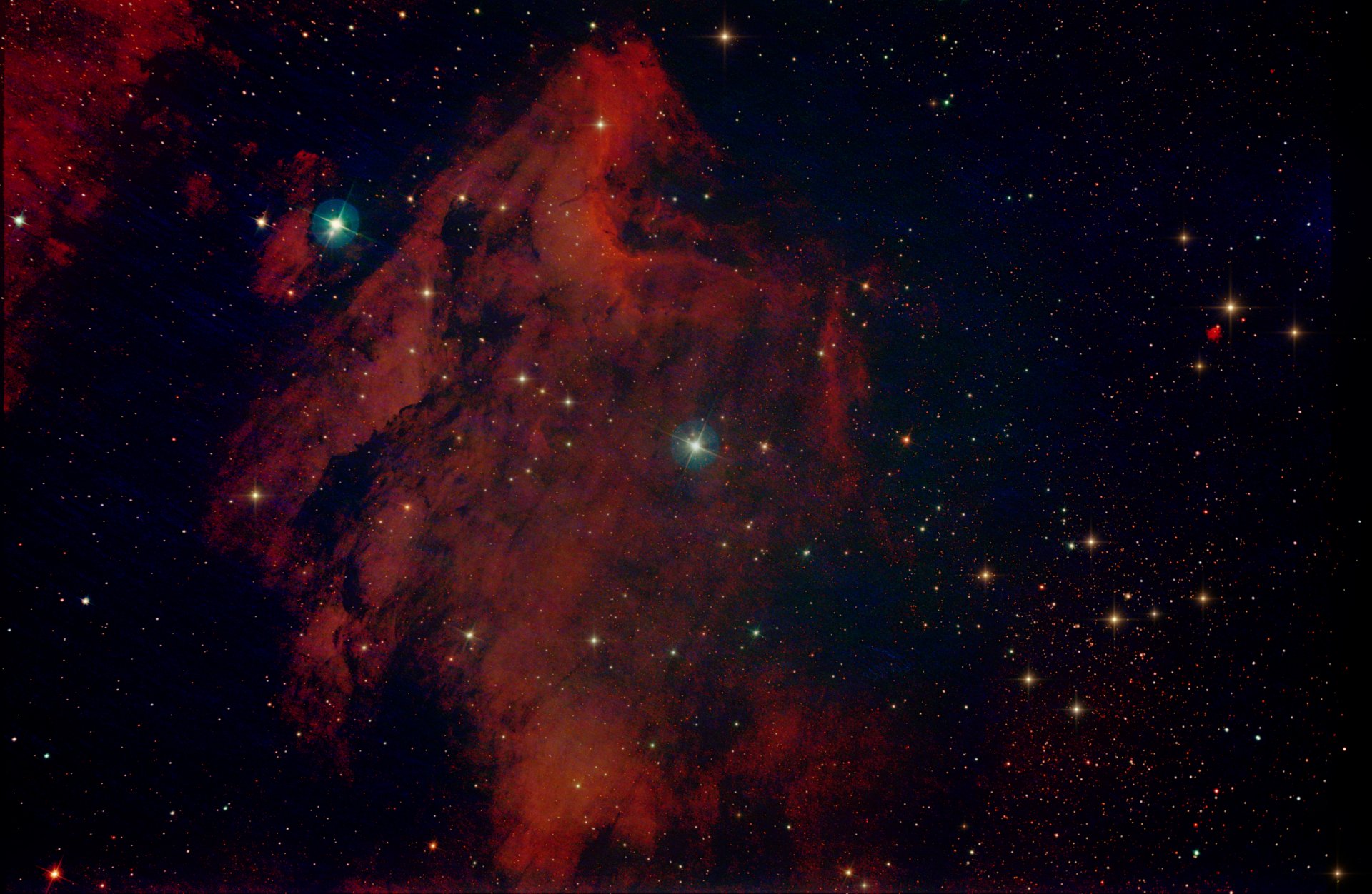

.... geht schon was! Der fertige Pelikan IC 5070
Quattrina: Skwatcher Quattro 150 P mit 0,84x Reducer/Komakorrektor 504 mm | f/3,4 - ASI294 ungekühlt, Altair Quadband-Filter, Skywatchter AZ-EQ5 im AltAZ Modus, Software Sharpcap und heute Morgen ein bisschen Photoshop Nachbesserungen. Die EAA-Gang weiß, ja bei mir ist der Weg das Ziel - allerdings bin ich heute Nacht irgendwann mal weggedöst :sleep: und knapp zwei und eine halbe Stunde später (4 s Einzelfotos, 2.202 Stück gesamt 8.804 s), Sharpcap Sequenzer hat immer brav nach 75 Einzelfotos den Stack abgespeichert war der Pelikan fertig. Keine Darks, keine Flats. Und ich bin wieder Peters Rat gefolgt und Sharpcap machen lassen
Die ganzen Processing Dinge am besten gleich beim Aufnehmen durchführen, natürlich einstellbar. Vielleicht ist das Blau ja deswegen so gut herausgekommen. ;)
Hallo Peter, da gebe ich Dir Recht. Was man gleich während der Aufnahmen machen kann, sollte man im Vorfeld erledigen lassen. Vielleicht nehme ich mir mal die Zeit für einen A/B Vergleich, aber man bräuchte halt dann mehr oder weniger identische Bedingungen.
Servus - MünchenBeiNacht - Ewald

Hi Ewald,
Den Anhang 354946 betrachten
tolles Endbild.
Aber ist das nicht schon fast Astrofotografie? ;)
Mensch Ewald, wie hast du diese klasse kleinen scharfen Sterne hinbekommen?
Bei mir sind das immer riesige Flatschen. ;)
Hast du auch EBV für die Sterne benutzt oder Deconvolution?
Wobei es hängt natürlich auch vom Pixel-Massstab ab. Der ist hier 1,9"/px.
Ich bin noch nie unter 3" im FWHM in SharpCap gewesen, also Flatschen.

Hallo Peter und Danke für das Lob.

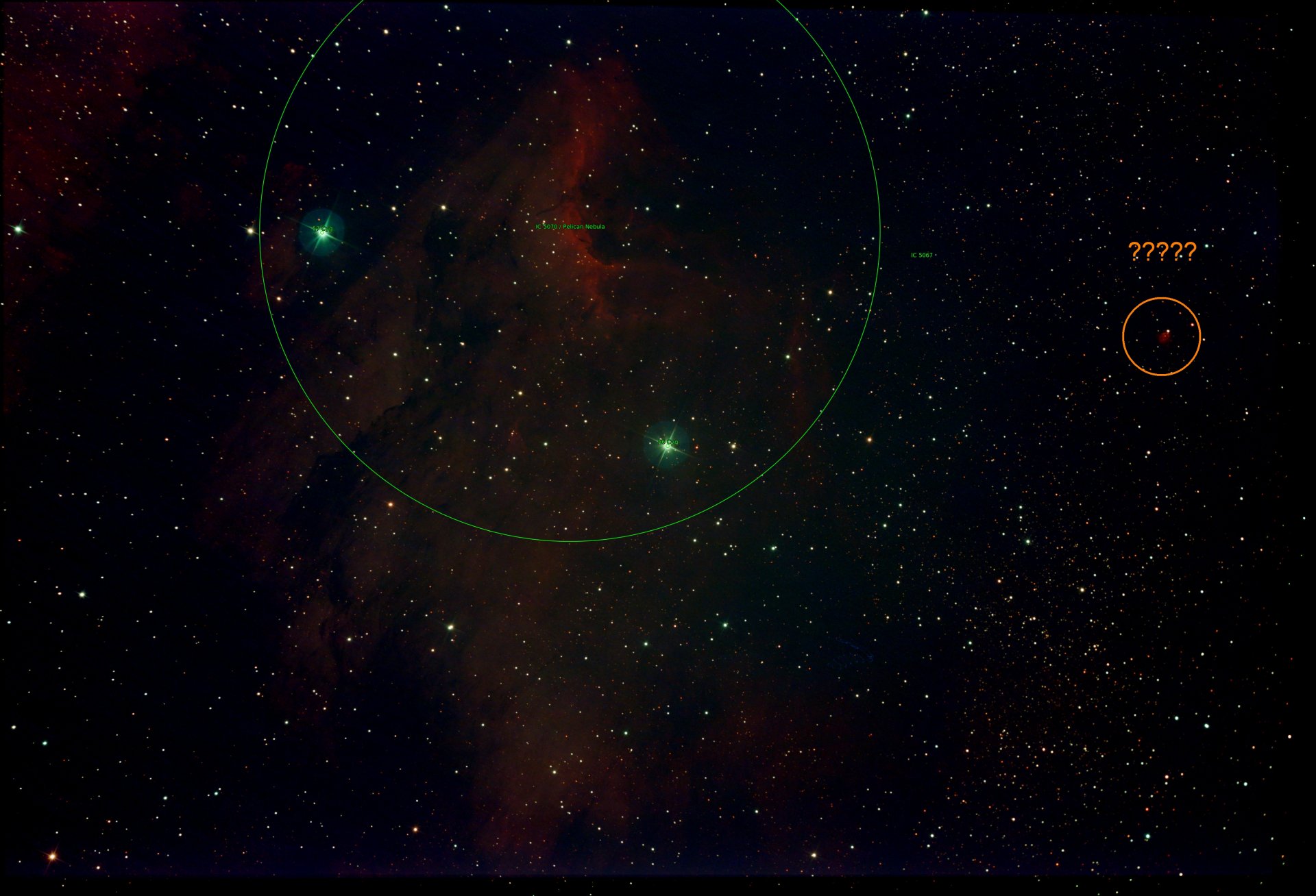

Astrofotografie? EAA? Ich denke wir können uns einigen, dass wir es vermutlich nicht mal hinbekommen uns auf eine einheitliche Definition zu einigen! ;) Aber ist es wichtig? Wichtig ein genaues Etikett zu haben? Uns allen gemeinsam ist doch vermutlich die Freude an Astronomie, das Interesse sich mit dem Universum zu beschäftigen und die Neugierde was neues zu entdecken, zu lernen, zu verstehen. In meinem Verständnis wäre "pure" Astrofotografie das ausschließliche Ziel ein schönes Foto zu gestalten ohne Interesse was man sieht und warum man es beobachten kann.

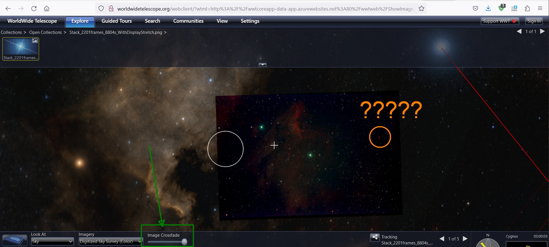

EAA = elektronisch, unterstütze Astronomie. Beispiel, mein Foto oben. Pelikannebel oder IC5070. Alle nachlesbaren Details in und aus Wikipedia, geschenkt.. Kann man nachlesen. Aber nachträglich habe ich in meinem Foto einen fetten, roten Hotpixel bemerkt. :cautious: Aber ist das wirklich ein Hotpixel?

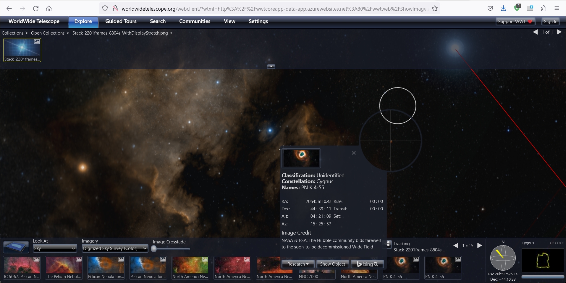

Also astromety.net bemüht und mein Foto von oben hochgeladen um in der "annotierten" Anzeige vielleicht eine Hilfe und Info zu bekommen ....
Aber auch in der "fullsize-annotated! Ansicht - keine weiter Information. Also doch Hotpixel !!!!! Oder?
In astrometry.net gibt es einen Link zu "WorldWideTelescope". Dort wird einem das gerade bei astrometry.net hochgeladene Foto auf einer Sternenkarte angezeigt. Man kann mit einem Regler zwischen dem eigenen Foto und dort vorhandenen Objektfotos und der Sternenkarte hin- und her blenden.
Und mit einem Rechtsklick auf dieses Objekt entpuppt sich der vermeintliche Hotpixel als PN / Planetarischer Nebel PN K 4-55 :cool:
Pelikannebel fotografiert und gesucht! PN K 4-55 gefunden! ;) Diese langatmige Erklärung soll ein Versuch sein mein Interesse an Astronomie zu erklären und warum ich dann durchaus viel Zeit für ein einzelnes Objekt mir nehme.
Zu Deiner Frage ...

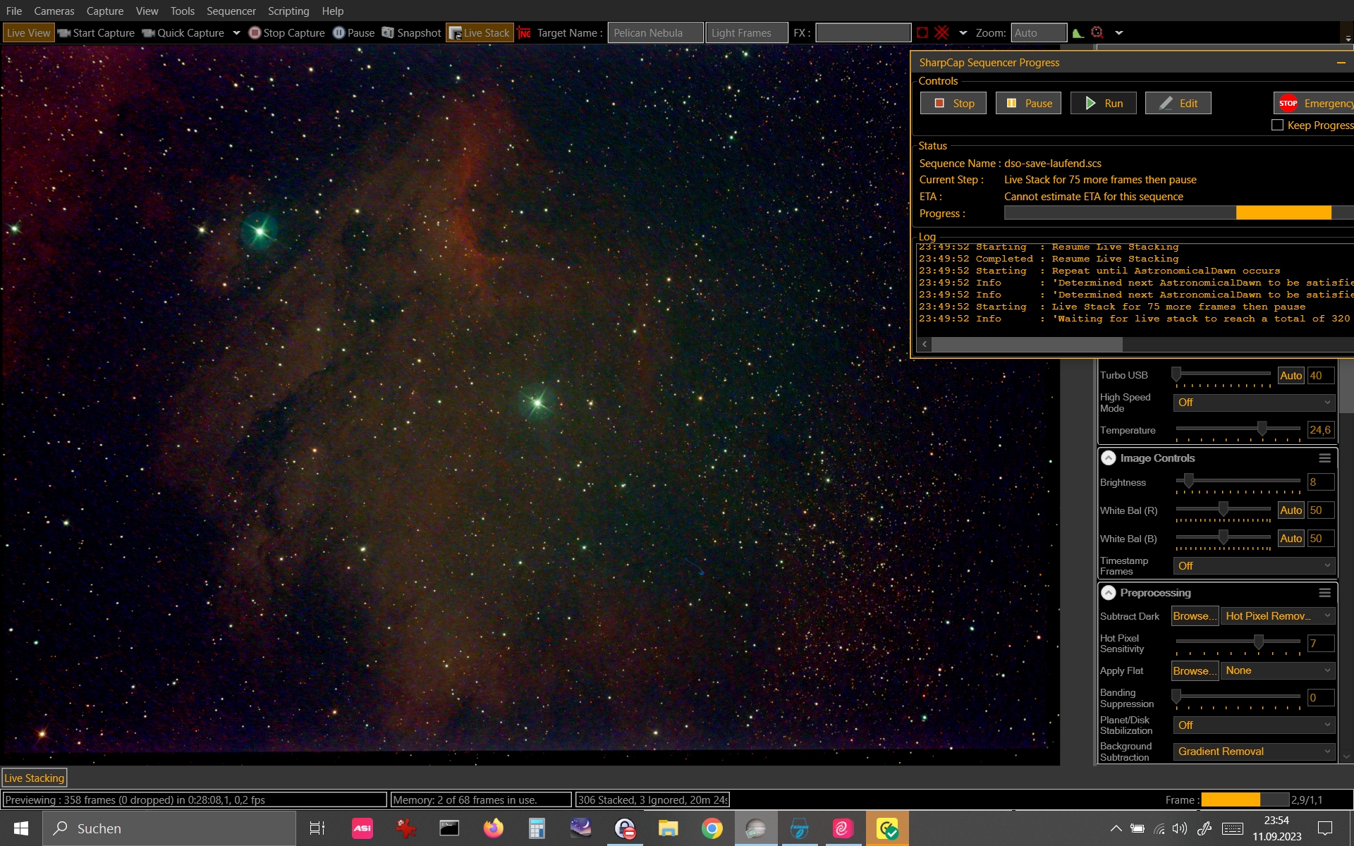

Zum Einen produziert der kleine f/3,4 Quattro wirklich knackscharfe Sterne und ich arbeite die finalen JPG-Stacks im Photoshop und IrfanView nach. Für den Photoshop habe ich mir vor geraumer Zeit eine Aktion ergoogelt, die Sterne klein rechnet. Die habe ich hier auch verwendet.
Hier ein Link zur unveränderter, unbearbeiteten JPG 1:1 aus Sharpcap und die hochgeladenen Forumsansicht.
Gute Nacht und Servus - MünchenBeiNacht - Ewald
