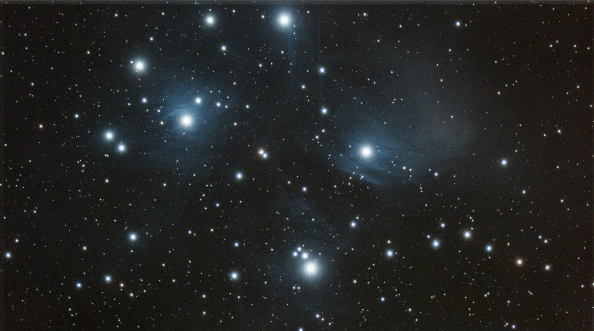

wider Erwarten war ab 22:30 hier doch noch CS. Daher hab ich spontan noch mal die Plejaden anvisiert. 100 x 30 Sekunden, keine Kalibrierungsframes, dafür Guiding mit Dithering. TS 80/560 ED mit 0,8 Reducer, AsiAir Plus, ZWO ASI 585 mc, Optolong L Pro, Skywatcher SA GTI. Minimales Stretchen mit Lightroom. Ich setze mal beide Bilder hier rein. Einmal unbearbeitet und die Lightroom-Version.
Gute Nacht und CS!
Olaf

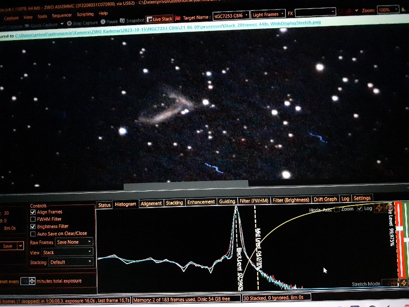

ich bin jetzt an NGC 7253...
Das C8 ist heute zum ersten Mal am Start für diese Liste

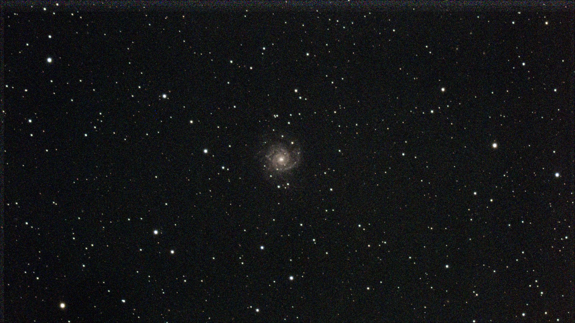

Hallo, ja der Mike zeigt hier tolle Bilder. Da zahlt sich sein sehr gutes Equipment aus. Ich bin auch seit kurz nach 22 Uhr dran, bin aber zunächst am Himmel umhergeirrt. M 74 geht gar nicht, da verschwende ich mit dem 80er ED keine weitere Zeit drauf. Ich zeig nachher mal das Ergebnis nach ca. 30 Minuten. Jetzt bin ich beim Irisnebel, der wird was, ein dankbares Objekt. Mit dem Seestar bin ich auch auf dem Crescent Nebel gewesen, der kommt auch ganz gut raus, den zeige ich später auch, waren aber auch nur 15 Minuten. Jetzt versuche ich mit dem Seestar noch mal M81/82 abzubilden, bis ich dann ausschalte. Eine halbe Stunde mache ich wahrscheinlich noch.
LG Olaf
So, jetzt ist mir doch tatsächlich der Akku ausgegangen, das kam etwas überraschend…:rolleyes::D.

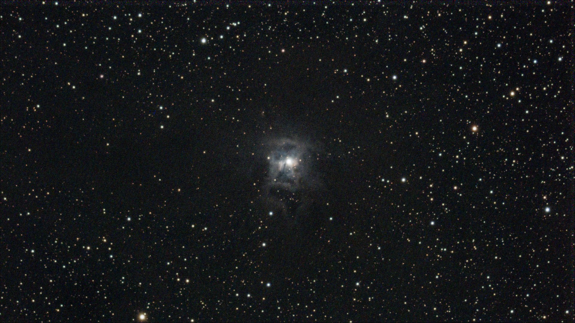

Nun ja, hier nun M74 und der Irisnebel. M74 ist doch etwas besser geworden als gedacht, aber das Ding ist halt verdammt klein. ;) Bei meiner Brennweite ist das nichts. 40 x 30 Sekunden.
Der Irisnebel gibt mehr her, für 50 x 30 sek. find ich den ganz gut.

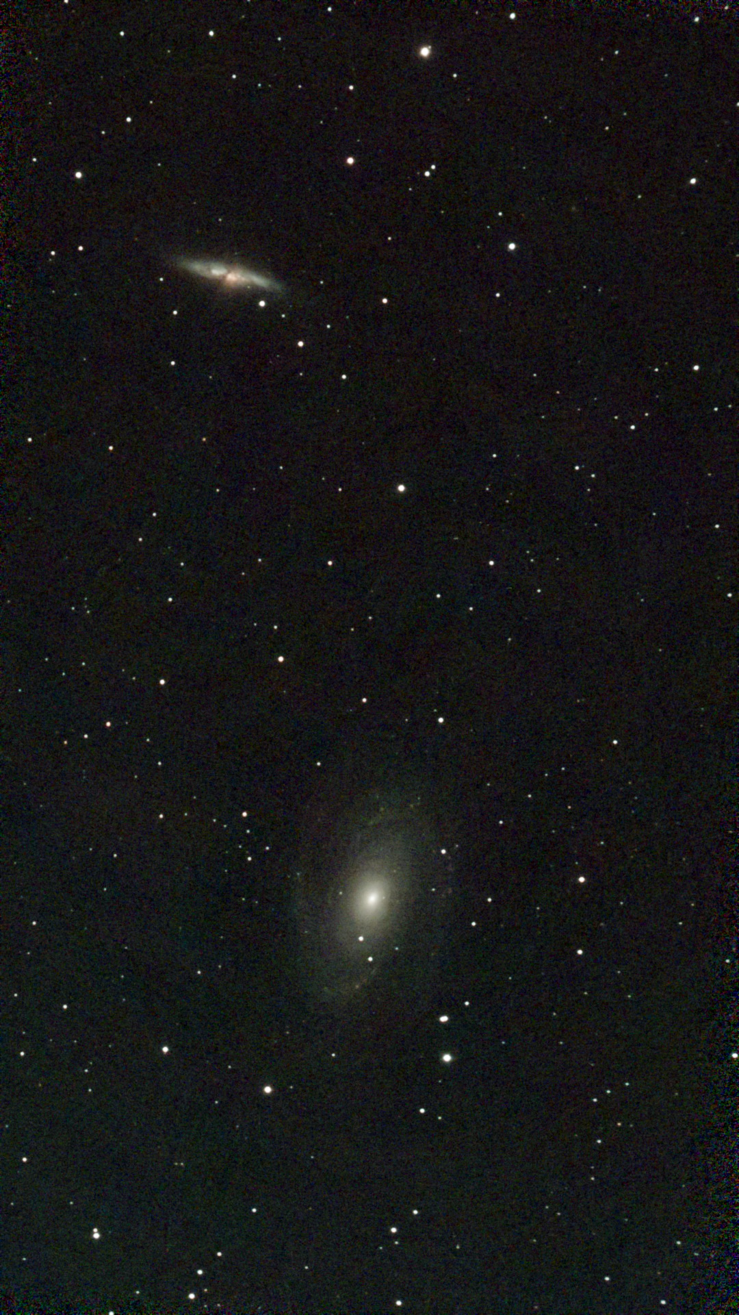

Kleiner Nachschlag: M81/82 mit dem Seestar. 25 Minuten Livestack. Ein paar Details kommen langsam durch, aber wirklich Sinn macht es nicht.
Jetzt aber Gute Nacht! :)
LG Olaf
