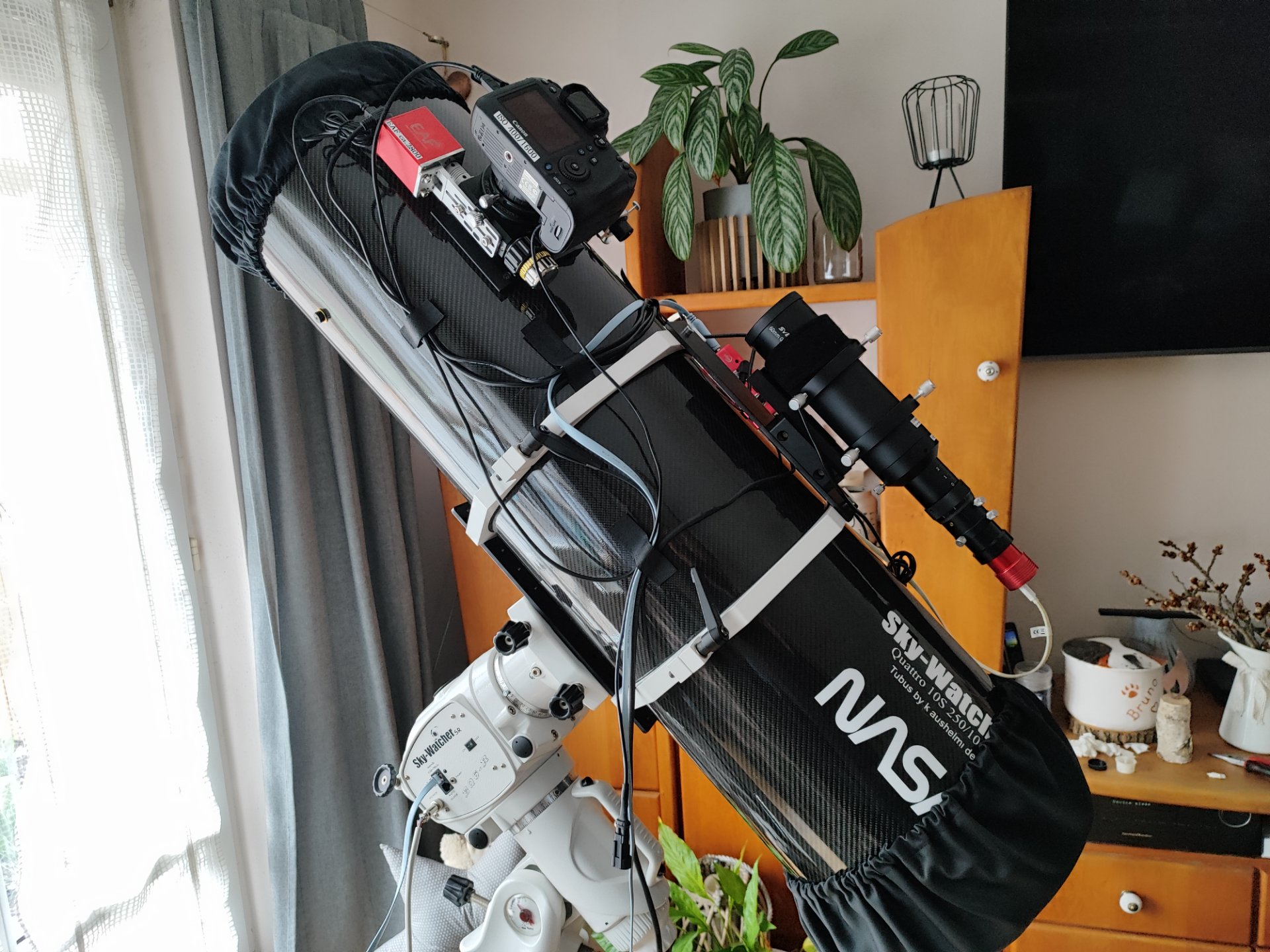

Carbon ist teuer und macht ordentlich scharzen Staub und ist auch nicht einfach zu verarbeiten. Alu ist auch teuer im Einkauf und anspruchsvoller bei der Bearbeitung

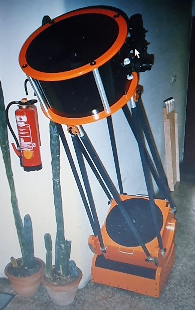

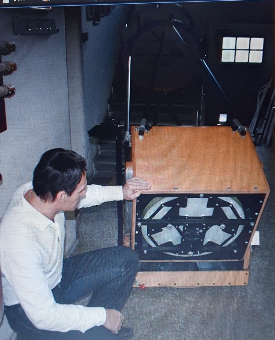

Mit Verlaub, ein richtig aufgebauter und ordentlich ausgeführter Dobson, wie ihn Mike zeigt, hat nichts mit deinem Erstteleskop zu tun und schon gar nicht mit einem Mülleimer. Das zeigt mir nur, daß du so einen Dobson dieser Qualität noch nie genutzt hast. Leider hat die mieße Verarbeitung und das schlechte Material, diese Einsteigernewtons den Ruf des Dobson gründlich ruiniert, wie am auch an deinem Kommentar merkt.

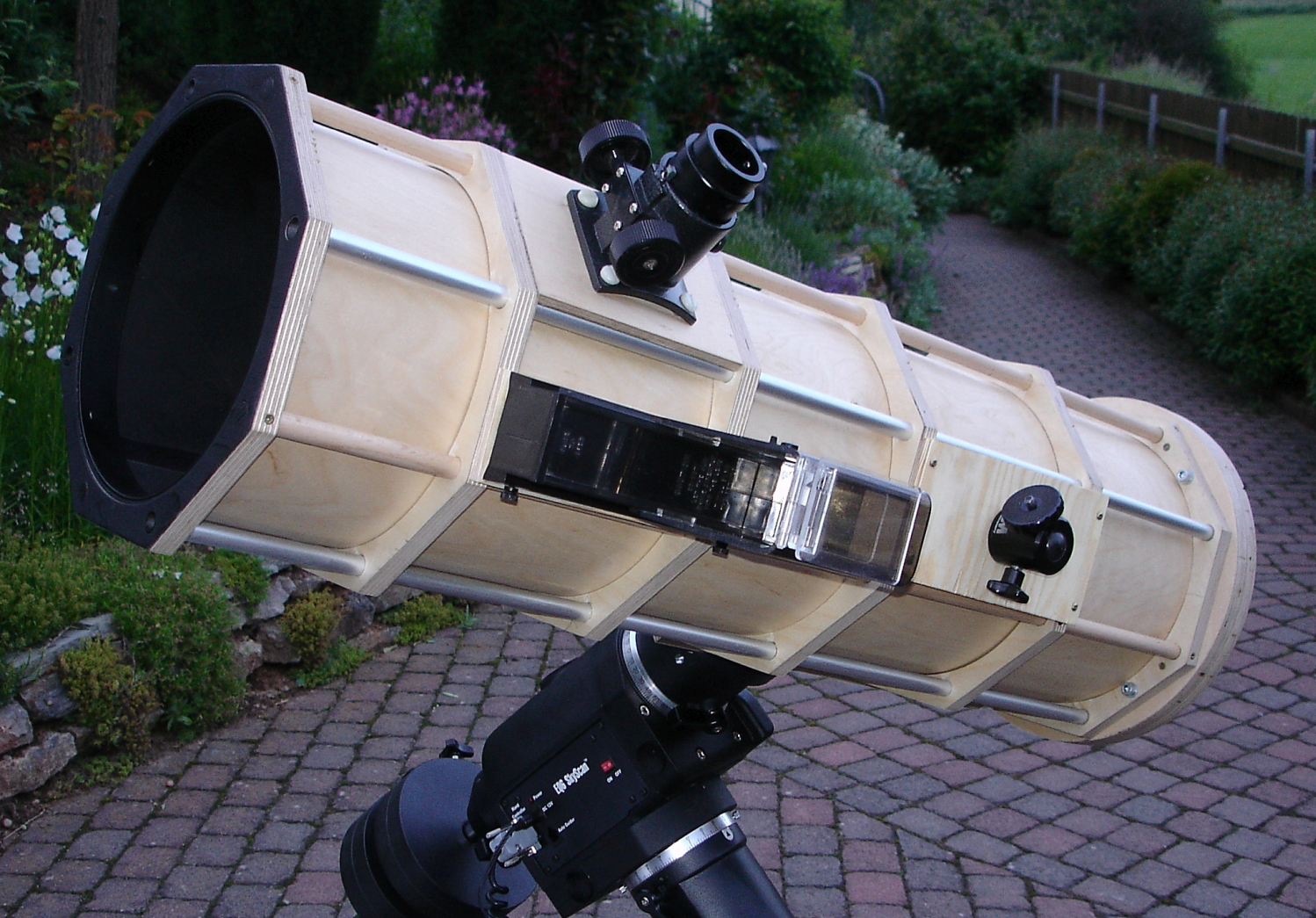

Hier mal ein schöner Eigenbau, meines Astrofreundes Kurt als Anregung. Geht natürlich auch mit Carbon, Alu und ohne Sperrholtubus, sondern mit Stoffhülle...
