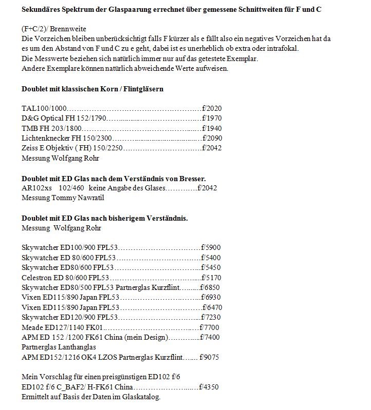

ich denke es ist nötig hier mal in der Praxis gemessene sekundäre Spektren diverser FH zu nennen.
Achtung nicht mit der tatsächlich erreichen Farbkorrektur der jeweiligen Optik verwechseln!
Um die zu beurteilen muss erst die Relation zur wellenoptisch en Schärfentiefe also der RC Wert gebildet werden.
Die Quelle ist der Tester der hier nicht verlinkt werden kann.
Auch wenn ich seine Tests oft sehr kritisch sehe, ein paar nützliche Informationen kann man mit etwas gutem Willen dennoch da rausdestillieren.
Sekundäres Spektrum der Glaspaarung, auf Grundlage der gemessenen Schnittweiten von F und C zu e ermittelt.
TAL100/1000…………………………………………f/2020
D&G Optical FH 152/1790……..........……f/1970
TMB FH 203/1800……………………………...…f/1940
Lichtenknecker FH 150/2300……….....…f/2090
Zeiss E Objektiv ( FH) 150/2250…….……f/2042
Ich denke da ordnet sich der von Tommy getestete
Bresser AR102sx ………………………......…f/2042
gut ein.
Grüße Gerd
hier noch mal eine kleine Zusammenstellung diverser ausgemessener Doublets.
Grüße Gerd

Hallo Gerd,
vielen Dank für die Aufstellung der Schnittweiten unterschiedlicher Optiken.
Nach dieser Aufstellung steht der Bresser ja gar nicht so schlecht da. Was mich aber wundert, ist das gute Abschneiden des SW102/500, den Tommy ja auch vermessen hat, im Vergleich mit den klassischen Doublet-Optiken.
Uwe
Hallo Uwe,
ich weiß nicht, was Du verwechselst. Jedenfalls sagt die Tabelle, dass der Bresser eine Farbkorrektur erreicht, wie jeder andere Achromat auch (grob). Da er aber ein angespannteres Öffnungsverhältnis hat, als die meisten genannten FHs, ist er in der Praxis mit deftigem Farbfehler ausgestattet. Gerd hat das extra dazu geschrieben, dass sich dies nur im RC-Wert ausdrückt und nicht im Tabellenwert des sekundären Spektrums. Die Tabelle sagt, wie gut eine Glaspaarung Farbkorrektur kann, die konkrete Objektiv-Auslegung aus Öffnung und Brennweite ergibt dann den RC-Wert, der aussagt, wieviel Farbfehler man störend bemerkt. Und da steht der Bresser genauso schlecht da, wie alle vergleichbar schnellen Achromate! Das Problem ist, dass da erstmal was von ED davor stand, so dass man mehr erwarten konnte/sollte.

nun, es ist manchmal schade. Gerd hat ja gerade mit der Tabelle einmal schön differenziert, wie unterschiedlich die erreichten Korrekturwerte für verschiedene Glaspaarungen sind.
Als Quintessenz sollte man nun eigentlich einmal versuchen, aus den in der Tabelle genannten Werten für das sekundäre Spektrum einige Eckwerte herauszunehmen und daran "Leistungsklassen" festzumachen. Für diese Leistungsklassen sollte man dann sehr schön aufzeigen können, ab welcher Objektiv-Auslegung die Optik als frei von Farbfehler wahrgenommen wird. Auch der Vergleich zu recht bekannten Bauformen sollte ermöglicht werden. Wobei ich persönlich weniger Wert auf den Vergleich mit ohnehin stark durch Farbfehler belasteten Teleskopen lege. 80 ED "Volks-Apo", 80/1200 FH, vielleicht auch 80/1200 AS, 90/1000 und 90/900 scheinen mir recht gängig zu sein und wären in meinen Augen gut zu vergleichen heranzuziehen. Die Teleskope müssten halt eine gewisse Verbreitung haben, damit möglichst viele Leser einen Bezug herstellen können. Wobei... dann natürlich doch wieder viel für den Vergleich zu einigen speziellen Blausäuen spricht, die einfach massiv verbreitet sind. Nur sehe ich das deshalb als nicht so sinnvoll an, weil derart deftiger Farbfehler ja gerade ein Ergebnis ist, das man sicher nicht haben möchte.
Man würde dann zum Beispiel feststellen, dass man kleine Geräte noch mit recht günstigen Glaspaarungen relativ schnell auslegen kann, dann aber bei großen Objektiven trotz teurer Glaspaarungen eine erhebliche Brennweite braucht, um ähnliche Farbkorrektur zu erreichen. An sich nichts neues, denn wir wissen ja längst, dass Refraktor-Objektive sich so verhalten. Aber als Vergleichstabelle um zu erkennen, welche Geräte entspannt ausgelegt sein können und welche teure Gläser brauchen, doch eine tolle Referenz. Insbesondere auch, weil ja schon früher Teleskope aufgetaucht sind, bei denen sich "besondere" Gläser als keine wesentliche Verbesserung darstellten.
In der Funktion wäre wohl auch Gerds im Eingangspost gezeigtes Diagramm wieder gut, in dem typische oder auch "besondere" Glaspaarungen eine Kurve bekommen könnten. Das würde dem Kunden auch erlauben, gezielt nachzufragen, ob ein besonders angepriesenes Gerät auch die erforderliche Glaspaarung hat, um Werbeversprechen oder auch einfach die Erwartungen des Kunden umzusetzen.

Hallo Felix,
wenn du mal in die kleine Tabelle mit den ausgemessenen sekundären Spektren schaust findest du auch 3 ED80/600, der Durchschnitt der 3 liegt bei f/5340.
Das sekundäre Spektrum das sich nach den Daten im Glaskatalog für C_BAF2 / H-FK61 ergibt beträgt f/4350, in der Praxis also bei den konkreten Glasschmelzen ergibt sich erfahrungsgemäß aber oft noch ein etwas kleinerer Wert.
Das ist also 5340/4350 = 1,23 mal größer als das der im ED80/600 verwendeten Glaspaarung.
Wenn wir den Gaußfehler unberücksichtigt lassen können wir hier eine ganz einfache Rechnung machen.
Die Öffnungszahl eines ED 80 mit C_BAF2 / H-FK61 müsste also 7,5*1,23 = 9,2 betragen damit beide das gleiche Level der Farbkorrektur aufweisen.
Ich denke aber wenn der Preis stimmt dann kann man auch mit der etwas schlechteren Farbkorrektur die sich mit den preiswerteren Gläsern ergibt leben.
Der preisgünstige ED soll doch gar keine Konkurrenz zu den bisherigen EDs sein und sich mit ihnen bezüglich Farbkorrektur messen können sondern er soll eine Alternative zu schnellen FH sein und eine bessere Farbkorrektur als diese bieten und sich mit der Farbkorrektur von langsamen FH messen können.
Wenn wir das zu einem Preis Schaffen der sich zwischen dem eines FH und dem der bisherigen EDs ansiedelt denke ich wäre das eine sehr feine Sache.
Wem das Level der Farbkorrektur so eines preisgünstigen EDs nicht genügt der hat auch jetzt schon reichlich Auswahl einen ED mit höherem Level der Farbkorrektur zu bekommen, muss aber dann natürlich auch deutlich mehr dafür bezahlen, man kann nun mal nicht alles haben.
Also entweder das bekannte Level der Farbkorrektur der bekannten EDs zum bekannten Preis oder eben ein wenig schlechtere Farbkorrektur wenn man bei schnellen Öffnungsverhältnissen bleiben möchte aber dafür zu einem deutlich günstigeren Preis.
Die Alternative eines EDs mit langsamen Öffnungsverhältnis und einem Partnerglas das zusammen mit dem FK61 ein deutlich kleineres sekundäres Spektrum der Glaspaarung ergibt so das man eine überragende Farbkorrektur (langsames Öffnungsverhältnis + sehr kleines sekundäres Spektrum der Glaspaarung) erhält hatte ich ja schon vor geraumer Zeit angesprochen aber da wollte man ja nicht ran.
Grüße Gerd

Bei 3 mm AP wäre die Öffnung effektiv 53 mm bei f/8,7.
Um das mal auf den Punkt zu bringen, wäre man (ich z.B.) sehr zufrieden, wenn es bei einem günstigen f/6(!!!) ED(!!!) ohne auffällige Farbsäume mit voller Öffnung und 2 mm AP und auch 2 mm EP, also bei 50fach abginge und bei 1 mm AP und 100fach darf m.E. so ein günstiger ED selbstverständlich schon etwas auffälliger färbeln.
*entfernt*
Hallo Thommy,
es standen zwei Geräte dort am Bresser-Stand, eines mit einem 26mm Plössl und eines mit einem 24mm ES (2"?). Ich habe durch beide durchgeschaut und kann mich Reverent Coyote's Meinung nicht anschließen. In beiden Geräten war deutlich Farbe erkennbar, die je nach Einblickwinkel zwischen grün und purpur hin und her schwankte (getestet an einer Fensterkante am oberen Hallendach). Ich empfand diese aber auch nicht als extrem störend und für so ein schnelles Öffnungsverhältnis eigentlich noch erstaunlich gering! Ansonsten machte der Okularauszug einen guten Eindruck und auch die Kompaktheit des Gerätes. Der Sucherhalter war aus Plastik, OK, nicht so tragisch, bedenkt man de Preis von 260 EUR! Ich denke für den Preis bekommt man einen schönen 4" Richfielder, der sehr kompakt ist und damit noch sehr gut transportabel! Als Universalteleskop (also auch planetentauglich bei hoher Vergrößerung) würde ich es nicht einschätzen. Ich hoffe jemand kann auf dem ITV mal am Nachthimmel durchschauen und berichten. Ich bin da "leider" auf La Palma :biggrin:
